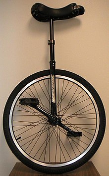

  15. vandr
    vandr Feldwebel
    206
    Kieff, Ukraine
    Уницикл/моноцикл, но ездить на нем ещё то удовольствие, хотя есть подвижники, путешествующие на подобных сотни километров! Я пока только учился, проезжал маленькое футбольное поле. Вынужден прервать обучение из-за операции на пкс и мениске.
    анатолий. подобається це.

  17. vandr
    vandr Feldwebel
    206
    Kieff, Ukraine
    На самом деле на уницикле травмироваться можно, но все мои коленные проблемы пришли не от него.

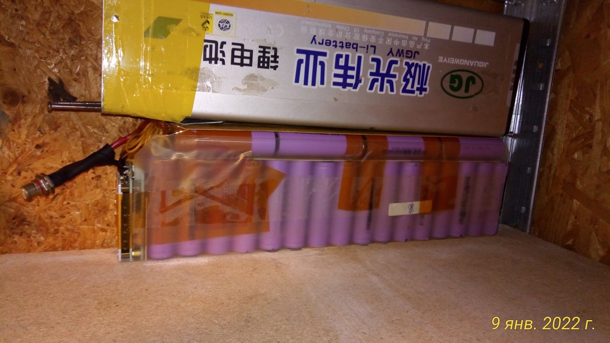

  23. Кролик 1
    Кролик 1 Stabsfeldwebel
    944
    Если собирать самому, то зачем зацикливаться на 18650? Как мне кажется ( именно "кажется", т.к. мнение может быть ошибочным) То лучше собрать пакет на аккумах гораздо большей емкости. Т.е. уйти от ячейки собранной из трех _ четырех маленьких аккумуляторов соединенных в параллель. Иными словами собрать аккум из 10-12 последовательно соединенных аккумов, получив нужну. емкость батареи не набором количества батареек, а подбором емкости одной ячейки.
    Есть плоские пакеты, тип не помню, их куча разновидностей, ... жаль они не влазили в мою раму Веолы.
    Briter подобається це.
  24. Briter
    Briter Oberleutnant
    1.549
    Lviv
    в данном случае мнение ошибочно, иначе имели бы много заводских вариантов. И ошибочно про вестингауз выше. Есть аж три признаных, вот их и используем, панасоник, эл джи и куда ж без всюдуссущего гнусмаса. Там и емкость честная и ресурс.
  25. Кролик 1
    944
    Хотелось бы подробней. Ни на чем не настаиваю, просто хочется понять логику.
    Рассмотрим мой вопрос на примере моей батареи:
    Это десять пакетов по 4 аккумулятора в каждом пакете. От контроллера зарядки идет провод к каждому пакету из 4-х шт. Те. контроллер заряжает 10 ячеек по 4 аккумулятора соединенных параллельно.
    Как я полагаю, смысл контроллера, это равномерно зарядить каждую отдельно взятую батарейку. А по факту имеем, что будет только условно равномерно, ибо в каждой ячейке по 4шт и заряд каждой их из четырех не отслеживается. Почему тогда не поступить иначе? Т.е. емкость отдельной ячейки из четырех элементов у нас равна (условно) 2000х4 = 8000мач. Рано или поздно произойдет разбаланс и какая-то из батареек потеряет емкость и подгадит работу всей ячейки. Так почему нельзя использовать 10 отдельных аккумуляторов по 8000мач и заряжать от контроллера каждый по отдельности?
    Ну или контроллер сделать на 30 выходов ...
  26. Briter
    Briter Oberleutnant
    1.549
    Lviv
    рассмотрим батареи теслы, лифа, прочих, ничем не отличающихся. Контроллер поэлементный, это продляет жизнь. И позволяет если что указать на конкретного трупика.
