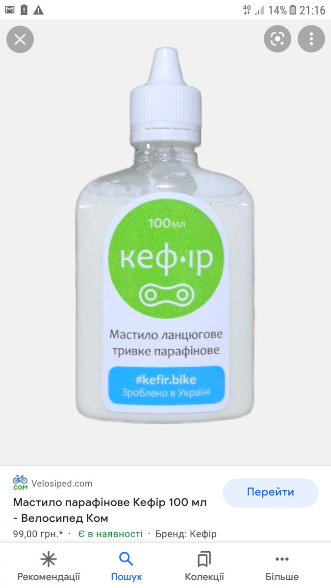

    Користуюсь ось таким ...
    До того мазав маслом , кефір буде набагато краще ! На довше вистачає і чистий цеп завжди !

    Менi не зайшов. Пробував кефир, smoove, finishline ceramic.

    это отечественная болтушка, не дорогая, работает, но нельзя морозить, ей сразу каюк, летний вариант и должна быть свежей.

    https://piar2.com/magazyn/komponenty/maslo/519
    прошу не считать за рекламу, это именно зимний вариант сквирта, но где 60 за кефир и 360 за это, каждый сам считает в кошельке. Баночки хватит раз на 20. Может больше. Цепь выглядит новой и чистой всегда, сигнал к повторной смазке характерный шорох цепи. Звезды тоже чистые. Смазывать лучше на ночь, но можно и через час ехать.

    Поки що по сильному морозі не катав )

    Briter Oberleutnant
    1.549
    Lviv
    в составе вода, суспензия комками становится и больше не растворяется, это проблема нашей смазки. Харьковчане вроде как делают.
