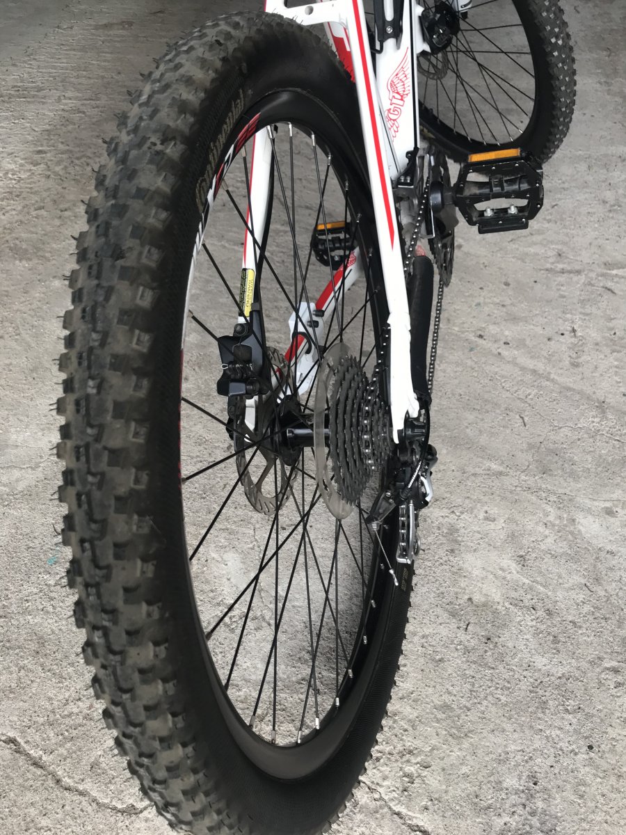

    OLYN Stabsfeldwebel
    У всех средств от проколов свои плюсы и минусы.
    1. Лента антипрокольная.
    Из плюсов - пожалуй самое надежное средство.
    Из минусов - довольно быстро изнашивается камера. Если неправильно заделать ленту, то можно протереть буквально за несколько покатушек. При установке желательно хорошо тальком присыпать. Некоторые еще жалуются, что накат хуже становится, но то такое.
    2. Антипрокольный гель.
    Залил и забыл. Спустила, осмотрел покрышку, если что то застряло вытащил, накачал и поехал дальше. При необходимости через несколько километров снова подкачал. На сезон, как правило хватает. С началом нового добавлять надо. Все от стиля катания зависит. Если для города, то хватает очень надолго. Не на один год. Главное не экономить при заливке на количестве, иначе работать толком не будет.
    Может плохо работать при низких температурах. Текучесть хуже становится. Бывают сильные проколы, когда он не помогает. Честно пытается заделать место, выливается, но не получается у него. Заклеить камеру с гелем можно (иногда пишут, что не клеится, клеится). Обезжирить место прокола от геля и хорошо зачистить. Не допуская вытекания геля на это место из камеры заклеить. Держится. Некоторое время. Потом латка отваливается. Может случится в самый неподходящий момент где то в едренях у черта на куличках. Видимо какой то компонент геля разьедает клей. По этой же причине не заливайте гель в клееные камеры! Купите новые и залейте. Вулканизировать не пробовал, но думаю, что держаться будет.
    Найнер у меня сейчас с гелем.
    3. Антипрокольные покрышки.
    Швальбе Маратон или Континненталь я не пользовал. Знаю кто ездит. Мнения в основном положительные. Если не подделки. На оригиналах люди на одном комплекте кругосветку бывает делают.
    Главный минус, конечно цена и то, что можно на откровенное фуфло за такие же деньги нарваться. Вес побольше. Опять же некоторые на накат жалуются. Бывают проколы, когда что то сбоку влетает. Та же проблема, кстати и у ленты. В посадках попадается акации с колючками до 5 см. Эта дрянь вечно сбоку под углом залезть хочет почему то.
    В прошлом году поставил какие то китайские антипроколы на гибрид. Недорогие. Гринов 300. Знакомый посоветовал. Сезон отъездил без приключений. До этого с гелем ездил, на полусликах катал, но менять уже пришлось. До корда протерлись.
    Так, что из моего скромного опыта как то так. Ну а решать уже самому.
    Правда, все эти средства не отменяют необходимости возить с собой насос с камерами-запасками и возможно ремкомплект для камер. Законы Мерфи никто не отменял.

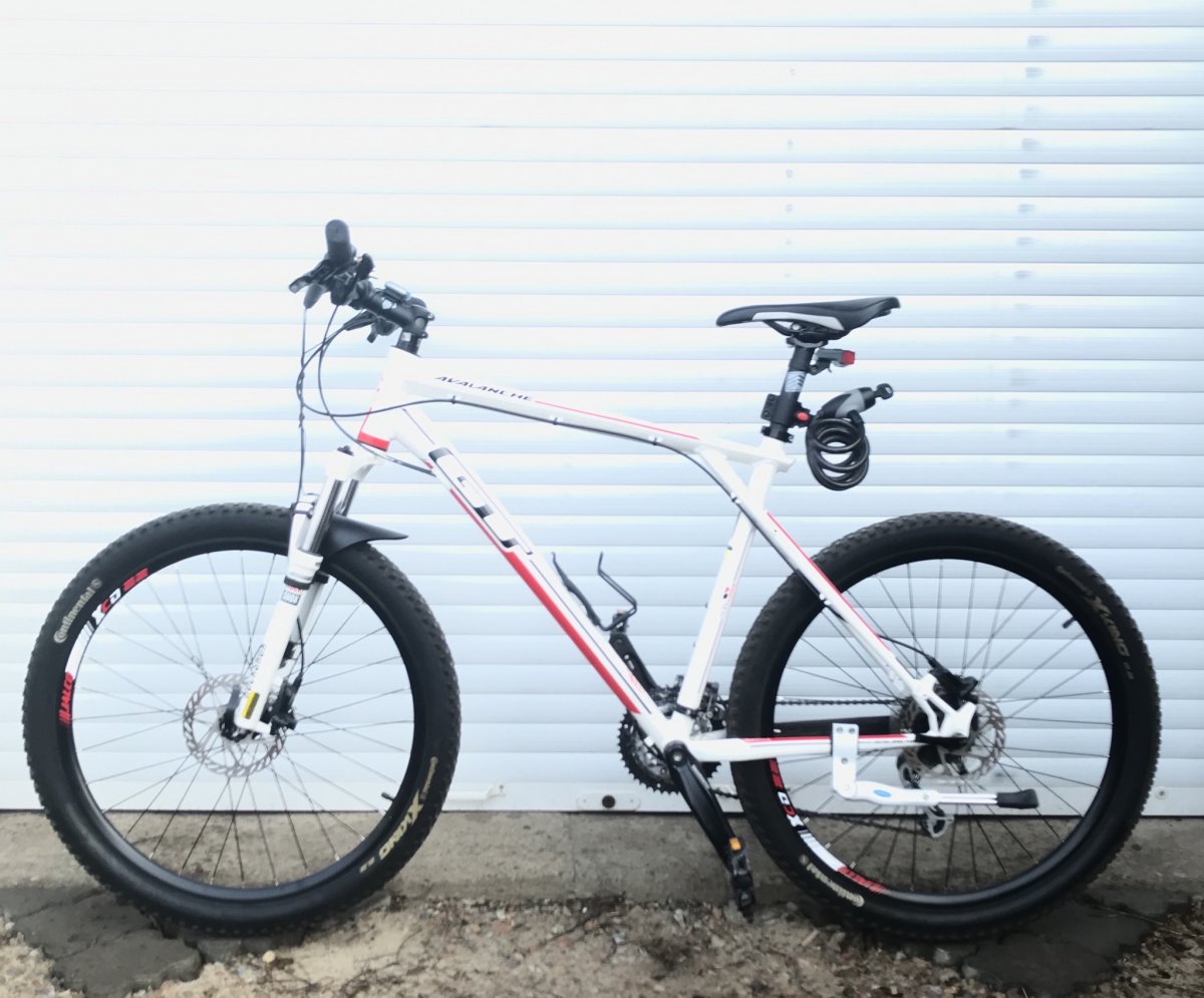

  17. Rastaarheolog
    Rastaarheolog Oberleutnant
    1,946
    Location:
    Україна, Київ
    А можно фото Вашего вела? Судя по вилке, покрышке и тормозу явно не ширпотреб.

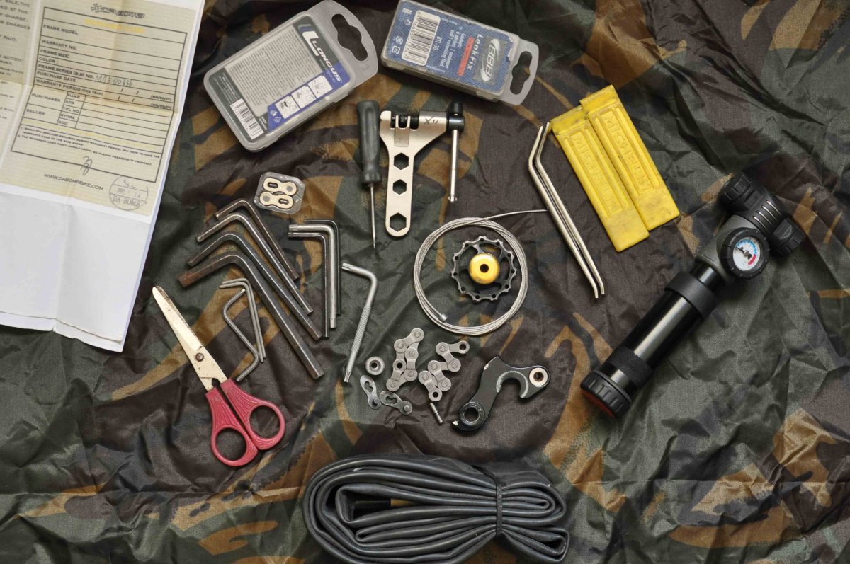

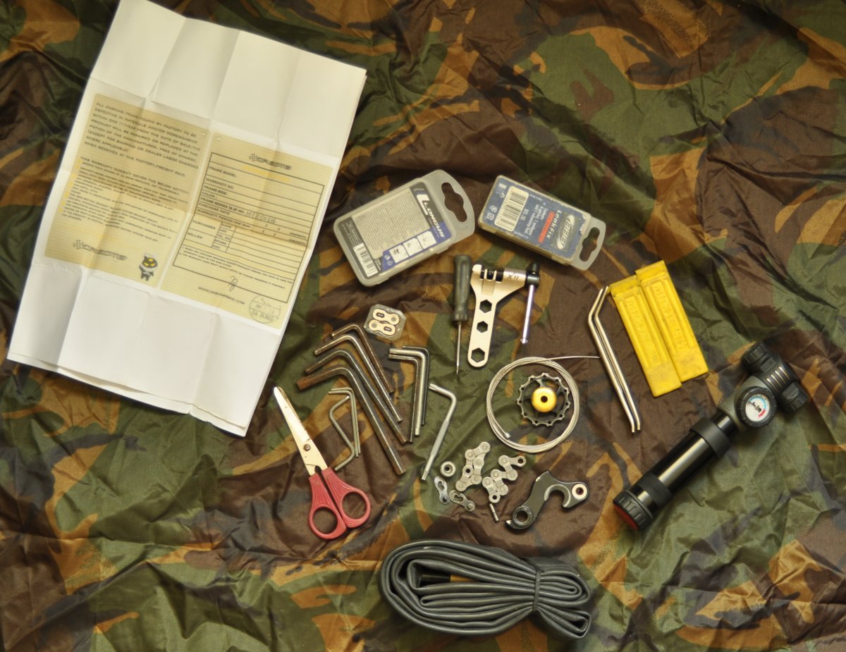

    А что, есть такие, которые не возят с собой ремкомплект для вела? Это до первой поломки в 50 км от хаты. Я даже когда на 5 км отъезжаю, то всегда беру с собой такой комплект:
    Сколько раз он меня ( и не только) выручал, сложно уже и подсчитать...
