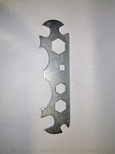

    И куда его, ни одного такого крепления нет. Возится мультитул и ещё пару ненужных примочек, шоб було. В мультитуле есть ножик и выжимка цепи, все шестигранники. А больше в дороге не нужно. Один раз подтянул хомут руля, чето вдруг заскрипел.
