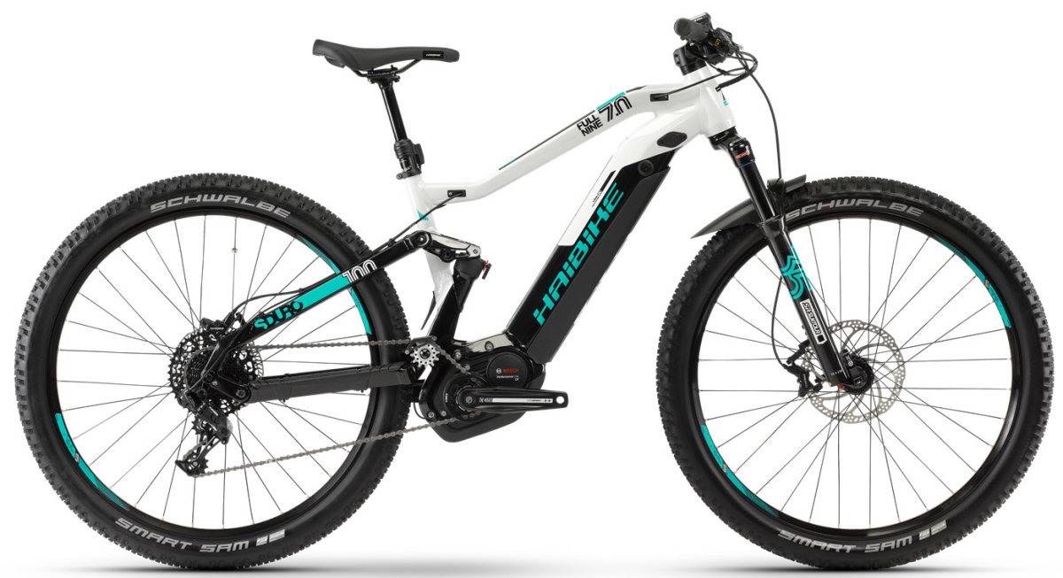

    big_haibike-sduro-fullnine-70-500wh_16284_pic.jpg шото примерно такое,но этот конкретно слишком дорогой как для велика,примерно 4 евро.

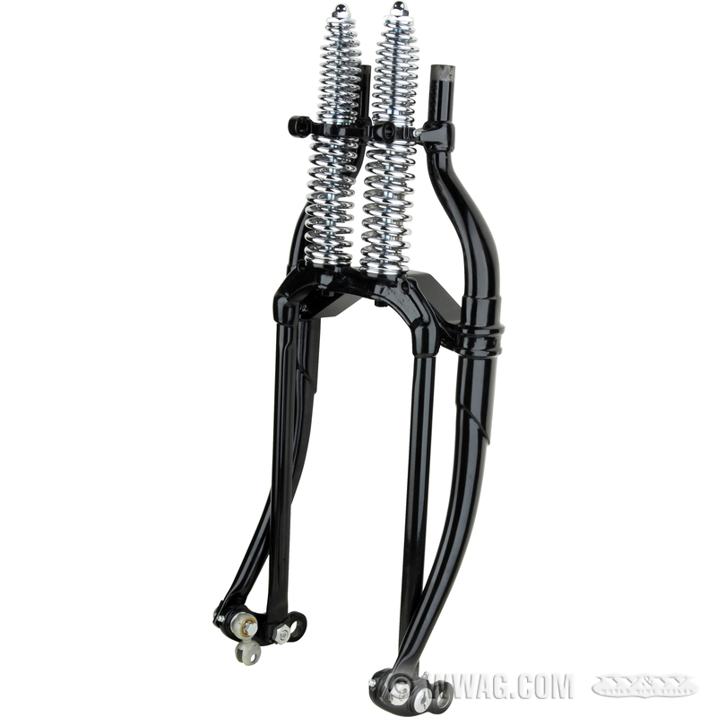

    Не вздумайте эту вилку покупать и ставить .
    Гавно редкое . Чистая показуха .
    Есть опыт .Очень быстро разбалтывается .
    Вот стоящая
    Но стоит как второй вел .
    Подробно не искал , но баксов 600 накрывает .
    Останнє редагування: 9 кві 2020

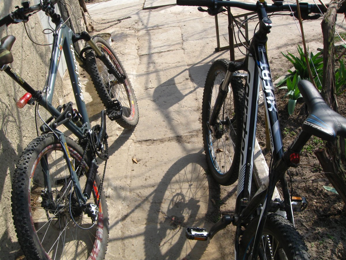

    Та долізти немає можливості, але покажу. В мене кастомний на базі рами Univega RAM ES-950 2007 року, а в хлопця в Карпатах оригінальний заводських. Знайомі спортсмени привезли 2 велосипеди на всю Україну для продажу. Один так продали, інший мені заради рами розібрали. І там я відірвався під час зборки.

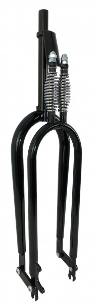

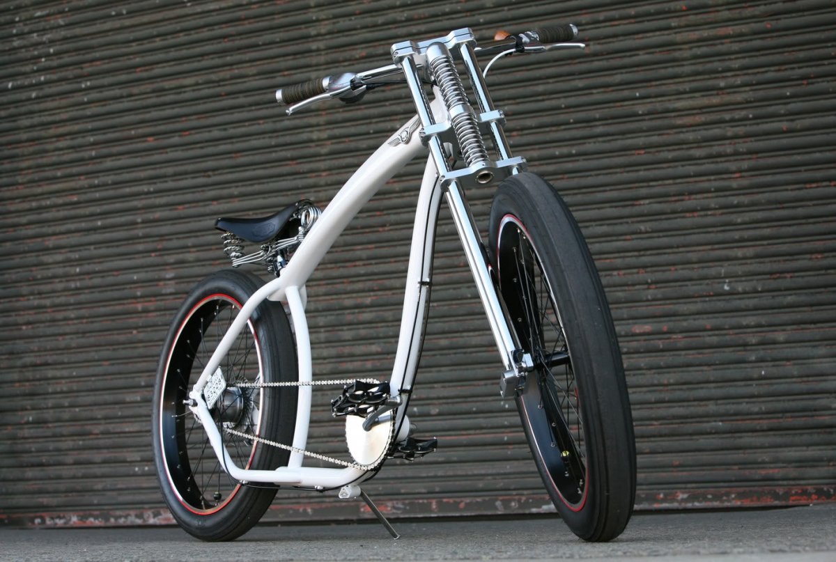

    Велик выглядит здОрово! :) :smile_12: Nirve Switchblade? Но, честно говоря, немного смущает небольшой клиренс: я - не в городе живу, приходится и по разбитым просёлочным дорогам ездить.
    Жаль, на мою раму, такая вилка - длинновата будет. Такую, как на белом (подрессоренную), отдельно найти - реально?
    В принципе, была мысль купить/сделать, или классический Springer,
    или - соорудить Hillclimb springer, наподобие такого, как я себе на мотоцикл установил:

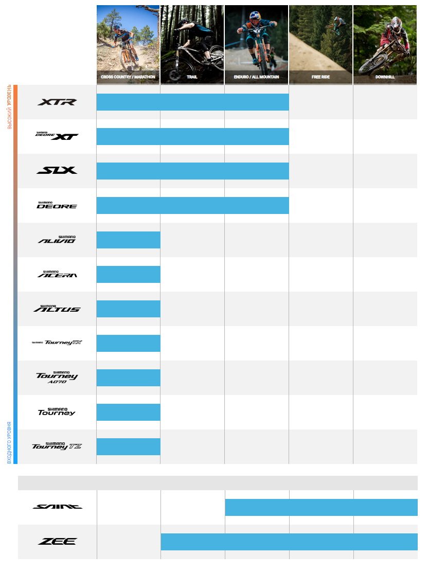

    все правильно,но кроме мтб есть несколько других фирм,минимум не хуже.Большой плюс-стандартизация,потому можно собрать что угодно под себя.Но если это"себя"хоть трошки себя уважает,то ему обойдется обычный велик от 500 ойро,с вспомогательным электродвигателем от 700 а скорее ближе к 1000,навороченный 1500 б.у.свежий.Приводной,типа электромопеда-1000 начальный приемлемый уровень нашей сборки.Учитывая что только зарядное стоит 150.
