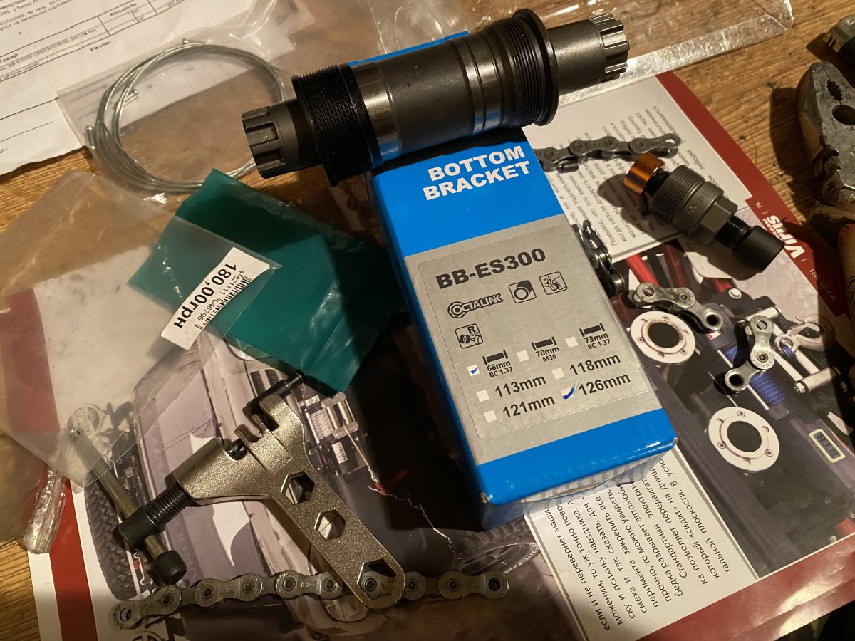

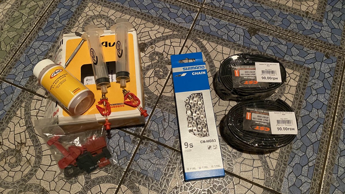

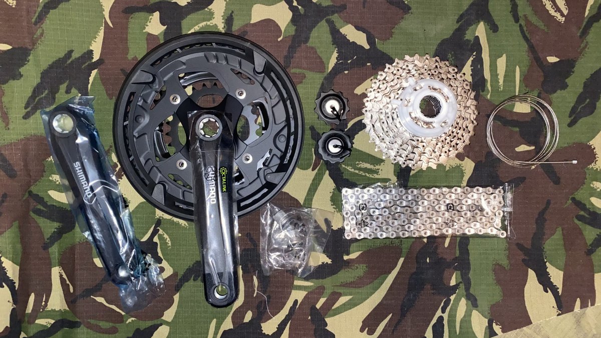

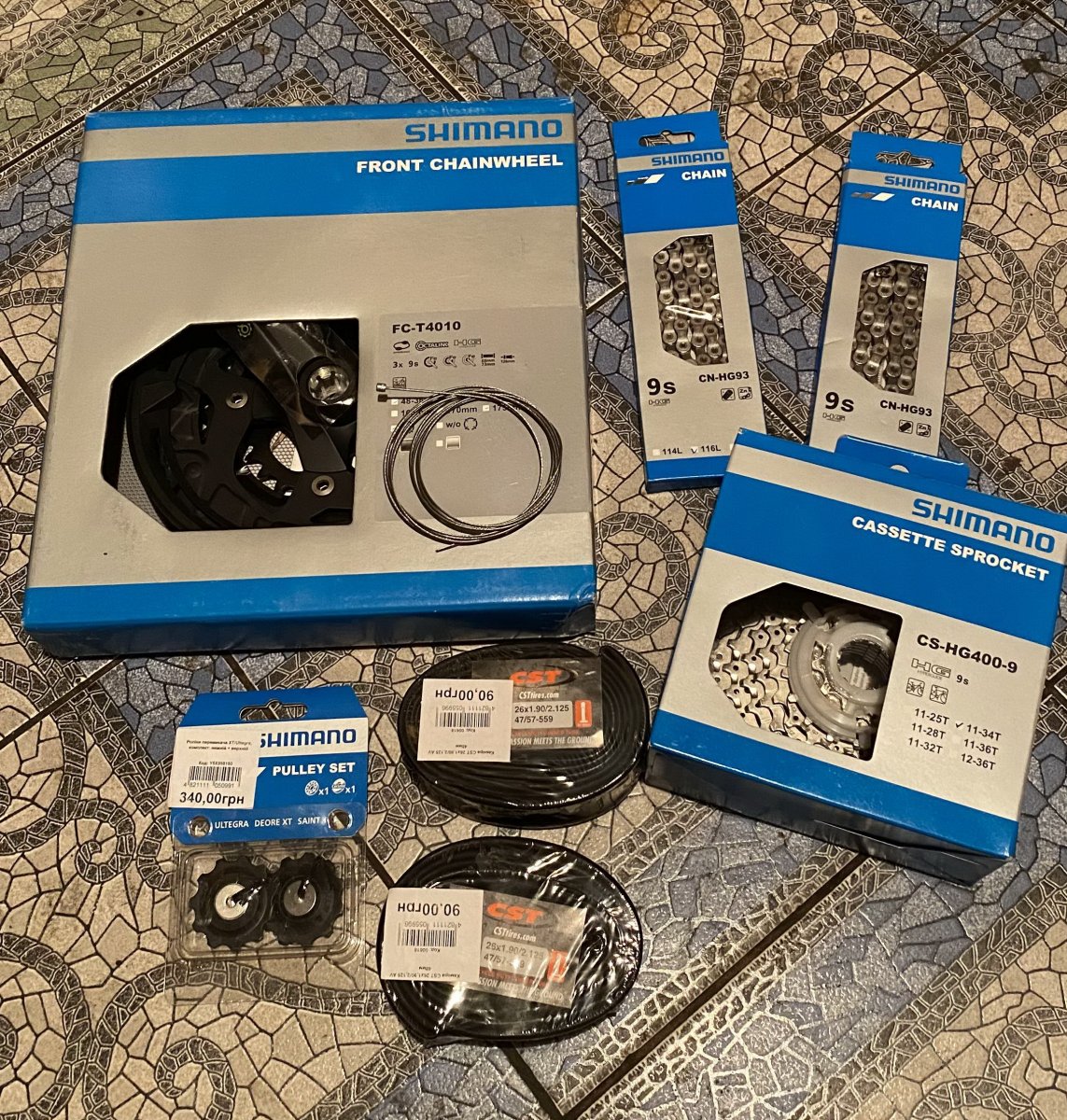

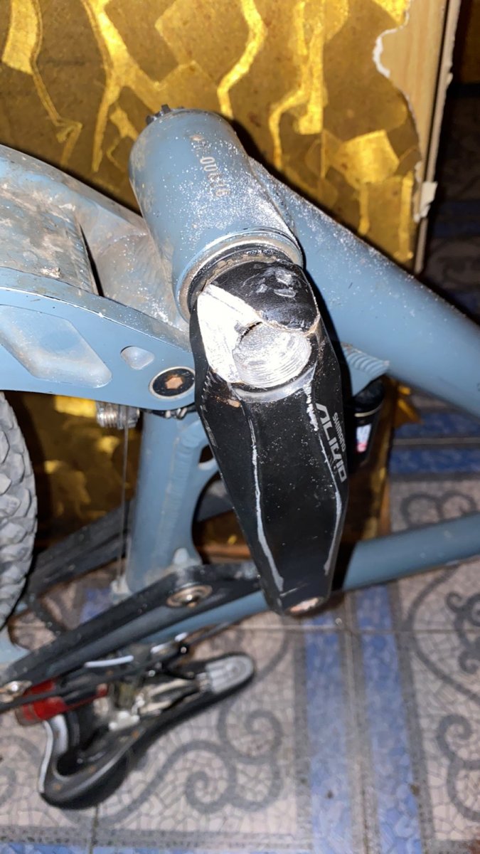

    Вчера делал замену компонентов трансмиссии на своём веле. За год всё износилось довольно таки существенно, ещё бы, по 600-1000 км в месяц наваливаю...
    Хочу предупредить всех велосипедистов, Китай начал штамповать паливо под Шимано, отличить можно лишь по нескольким нюансам. Самый главный нюанс - цена. Не может хорошая вещь стоить дёшево. Это аксиома, обмануть которую не получилось ещё ни у кого. Для примера Китайское паливо цепи Шимано Деор ЛХ - https://www.olx.ua/d/obyavlenie/vel...9-ti-skorostnaya-IDyM4Mv.html?sd=1#7870fe6349
    Не обожгитесь по незнанию, ресурс Китайского говна не сравниться с оригинальной Японией аж никак. Я уже больше года покупаю оригинал Шимано у этого продавца - https://bikebuilders.olx.ua/#items Вообще ништяк!
    И ещё - не пользуйтесь галимыми или изношенными съёмниками, я вчера два часа хоботился после того, как такого плана съёмник вырвало из шатуна вместе с резьбой, нуегонафиг...

    Все правильно,дешевое хорошим не бывает,но могут и впарить вместо бренда.А по любым сьемникам,делается натяг и деталь обстукивается,если красивая то через твердое дерево.Или мягкий металл.

    Я всегда работал более-менее нормальным инструментом, никогда не было никаких бочин, а когда то дал свои съёмнику чуваку, который их просто убил, я даже не знаю что он с ними делал. Вот таким съёмником я и пытался вчера снять левый шатун, резьбы на нём почти уже не было, поэтому и такой не приятный результат. Самая сложная работа у меня была по откручиванию закисшей наглухо каретки на веле братана. Только газовая конфорка помогла и огромный разводной ключ. Больше я свой инструмент никому не даю, сколько кипиша то было из-за этого моего решения... Нафиг надо, мне испортили люди с руками, выросшими из жопы: один съёмник шатунов, выжимку цепи, съёмник кассеты и поломали большой разводной ключ. Ну как так можно было?:(

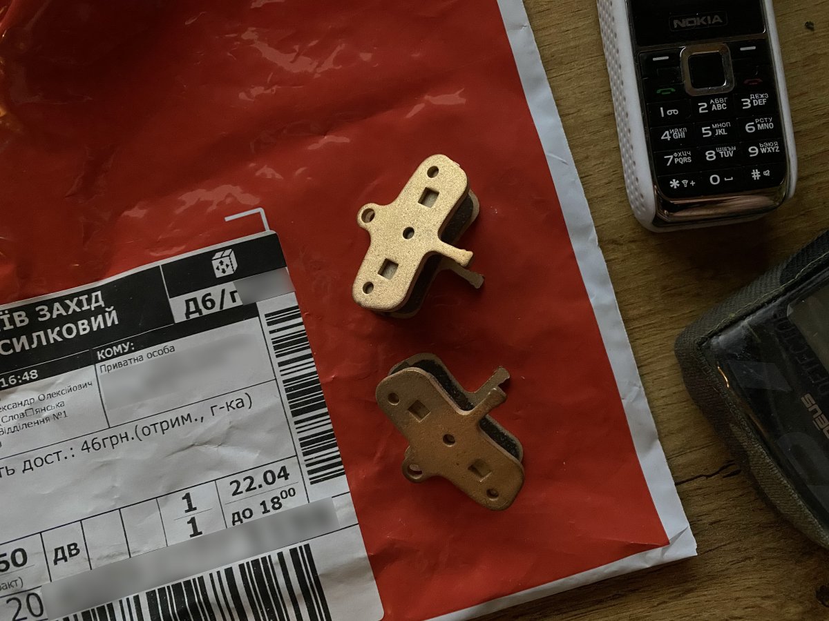

    Пол часа назад забрал с НП тормозные колодки:
    Чисто случайно нашёл на ОЛХ такое предложение -
    https://www.olx.ua/d/obyavlenie/tor...Bkk.html?reason=seller_listing|olx_shop_basic
    https://www.olx.ua/d/obyavlenie/tor...zaL.html?reason=seller_listing|olx_shop_basic
    Хочу посмотреть что это такое. Родные колодки на мои тормоза Avid Code стоят по 700 грн за колесо. Эти обошлись в 200 грн за колесо. Поглядим...

    А что на диске написано?На некоторых указано,только такие то.Стоит ли та экономия экспериментов.
    Станислав36 и Rastaarheolog нравится это.

  10. Rastaarheolog
    Rastaarheolog Oberleutnant
    1.947
    Україна, Київ
    Можно ставить любые. Попробую, что это за колодки, отпишусь после изучения.
