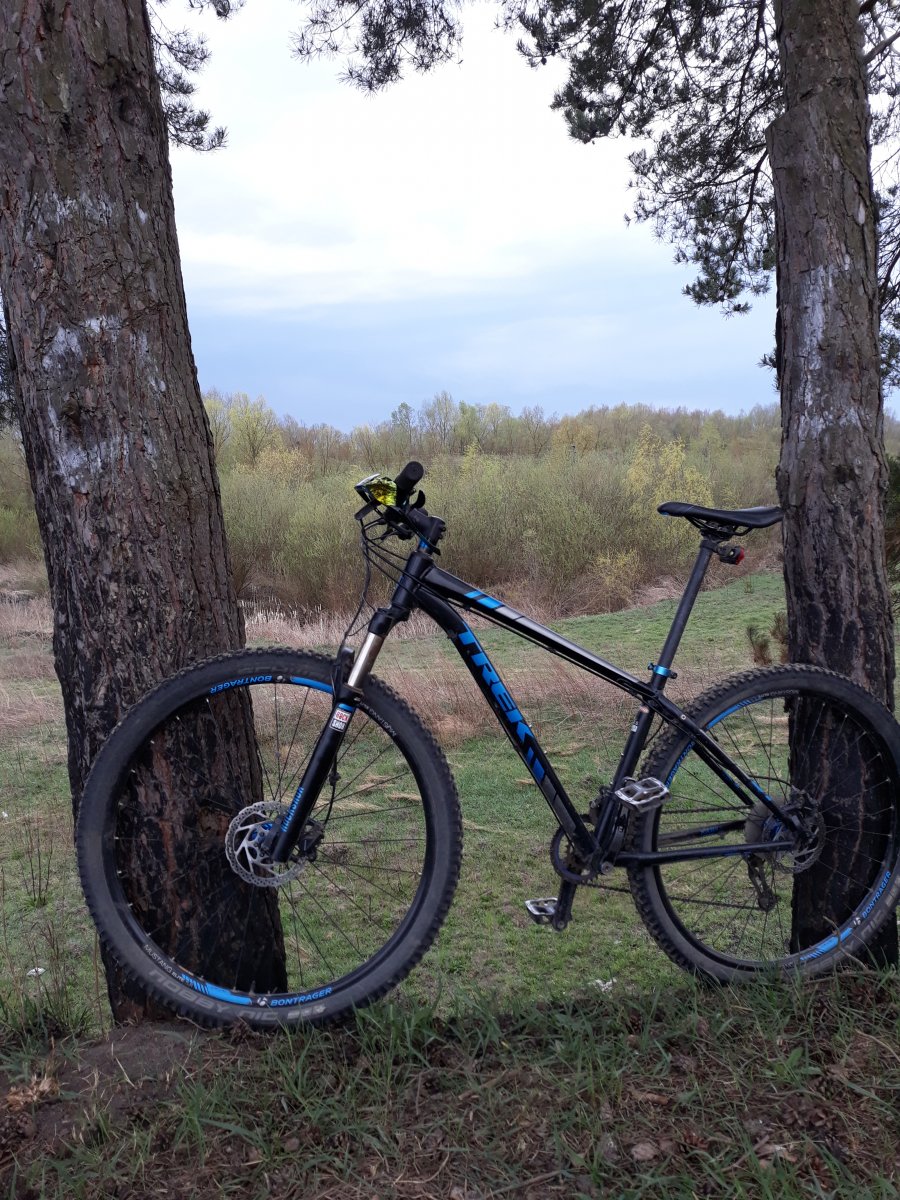

    Про хром-лібден ...останній байк мій на такій рамі був 5 років тому , пересів на алюміній доречі вел взяв за 490$ Trek x-caliber8 :beer:

    За 500$ можна взяти норм хардейла ( мтб) з вагою 13-15кг

    Для прикладу мій ...

    Обвіс Sram 2×10
