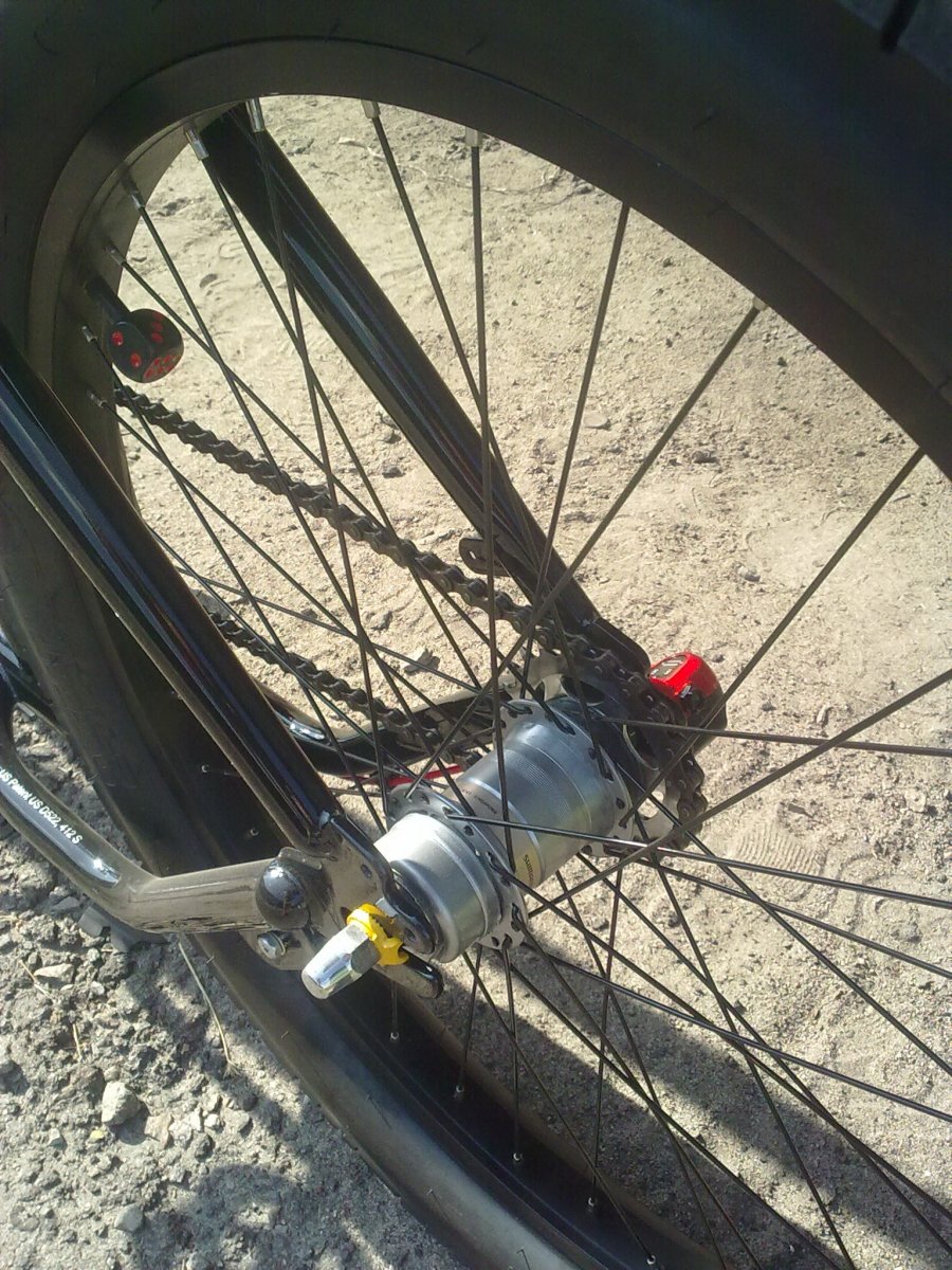

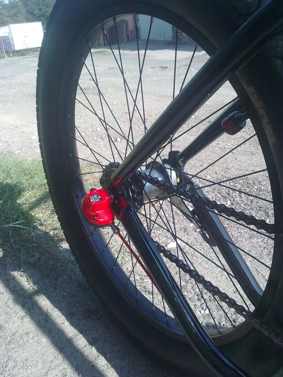

    Берите 8 ку . Не плохо подобраны передаточные и надежнее , чем 7 ка , так на одном из велофорумов писали неоднократно .
    http://velofun.ru/hub/8-skorostnye-planetarnye-vtulki-shimano-nexus-i-alfine.html
    Главное берите новую , тогда ресурс огромный .
    Чему уделить внимание , это ПЕРЕКЛЮЧАТЬ БЕЗ НАГРУЗКИ . При переключении КРАТКОВРЕМЕННО , на долю секунды ослабте нажим на педали .
    Больше ничего не требуется .
    И второе НЕ ПЕРЕГРЕВАЙТЕ ТОРМОЗ НА НЕЙ .
    http://velofun.ru/hub/3-4-7-8-11-sk...nexus-i-alfine-tehnicheskaya-informaciya.html

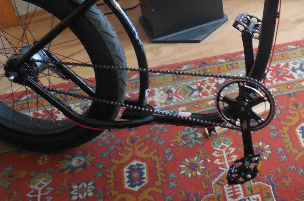

    Плюсов планетарки куча . Уход минимальный ( протереть тряпочкой ) , переключение в любой момент , на любую передачу . Хоть на ходу , хоть на стоячем .
    У меня 8ка шимано нексус уже лет 5 ( до этого стояла самая простенькая 3х скоростная ) .
    С учетом , что она стоит на довольно тяжелом велосипеде( 25 кг) ,ведет себя отлично .
    На первом фото еще до замены шатунов и коретки педальной .
    Когда брал поглядывал на 11 ти скоростную , но там вес самой планетарки 1.5 кг .
    Да и цены на 8ки уже божеские . Порядка 100 баксов . Ну еще плюс переспицовка и все такое .

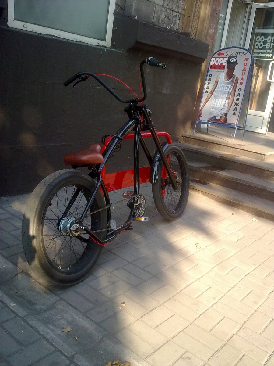

    У меня есть двухподвес , вот такой (2006)
    так на нем 3 впереди и 8 сзади . Следы на двух впереди и на 4 сзади . Это реальное количество нужных для меня .
    А на планетарке гоняю от 1 до 8 постоянно .
    Даже на своем чопе на 1 вылезаю на городские горки нормально , а о скоростных подъемах спусках этот вел знать и не должен )
