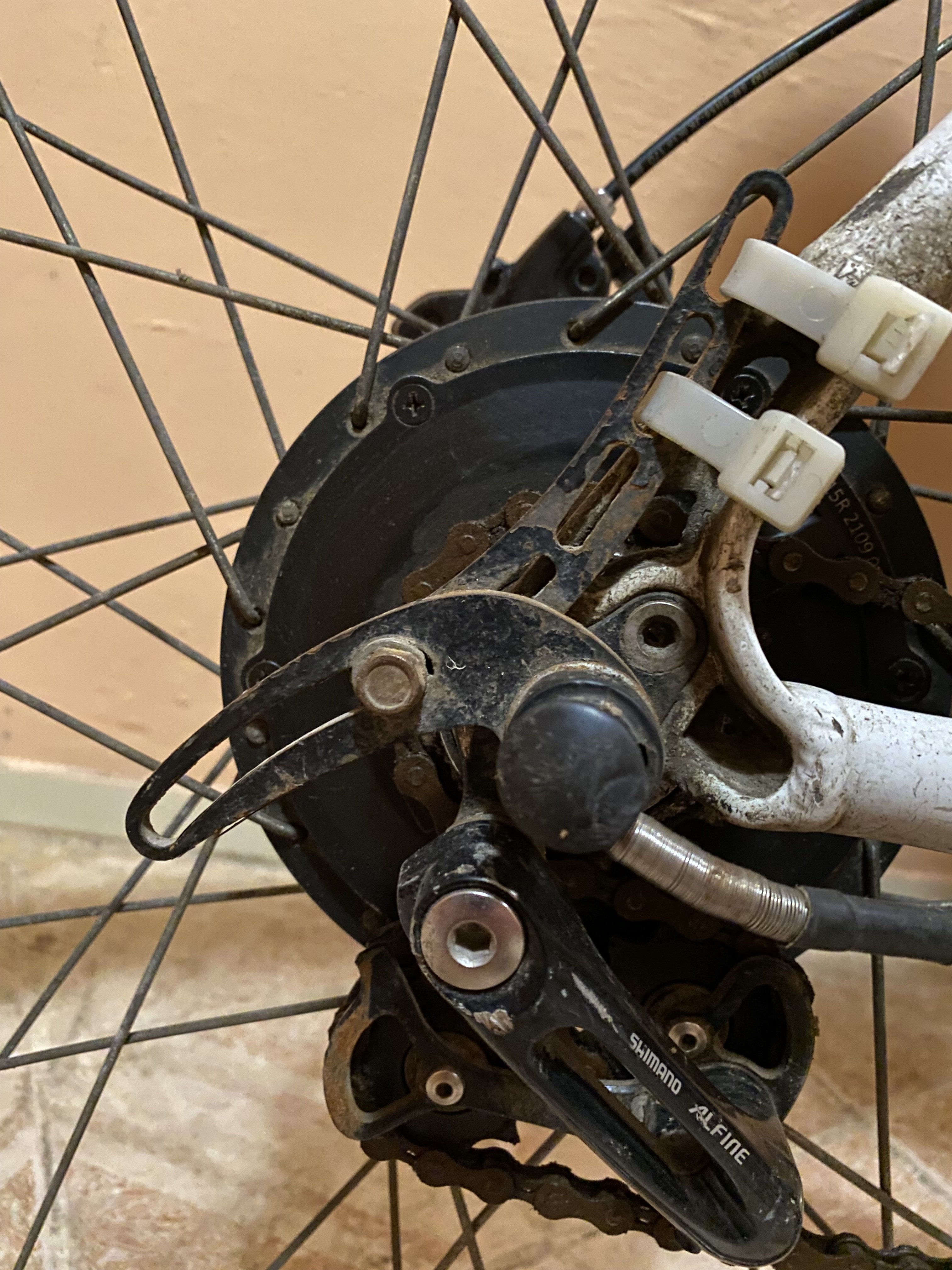

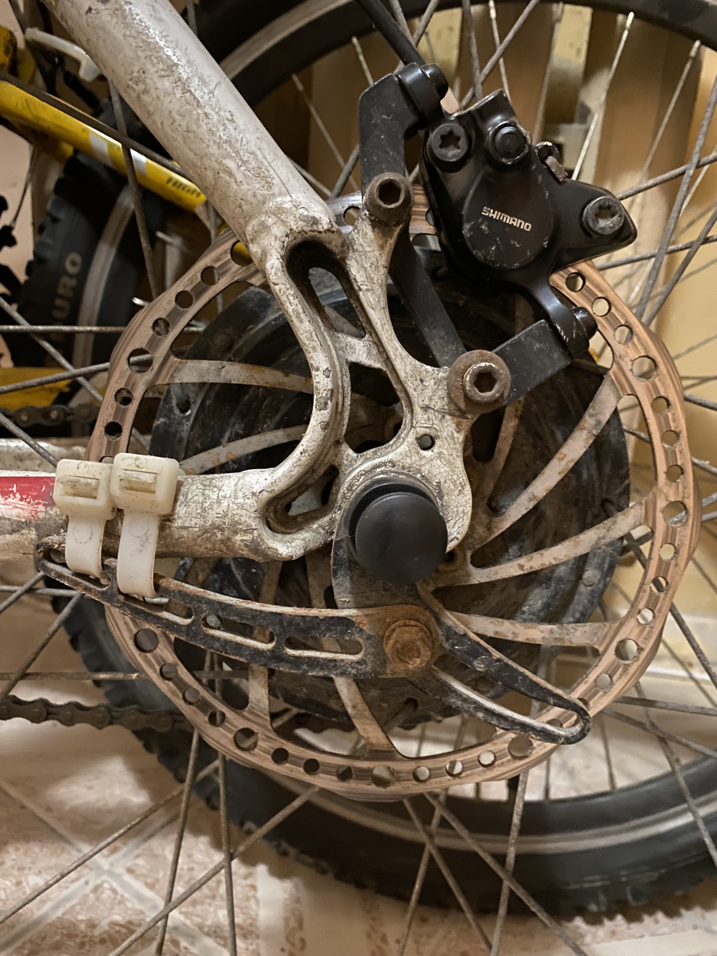

    Бачив особисто, як провернуло вісь в рамі від 500Вт мотора. Після цього людина поставила два підсилювача:
    220-350 грн це не ті гроші, щоб економити. Купити нову раму чи вилку вийде набагато дорожче…

  24. polnik2705
    polnik2705 Oberfeldwebel
    388
    Киев,
    Экономия по принципу: "И так сойдет"......
    Усилители нужны для предотвращения проворачивания оси колеса в дропаутах. Тут зависит от мощности мотора. 350 ватт ещё так сяк. 500 ватт - уже на грани фола, а все что выше......лично я-бы не рисковал.

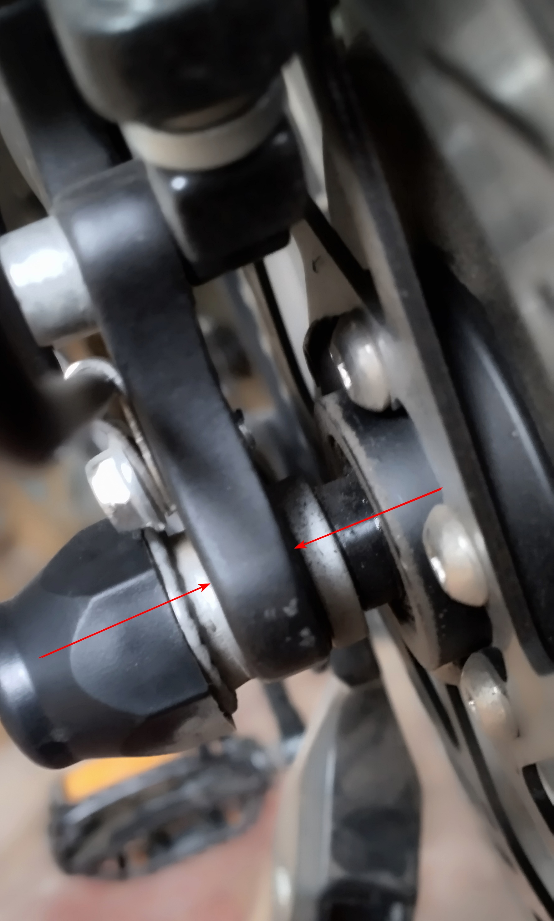

  25. Панцер V
    Панцер V Obergefreiter
    78
    333.jpg Ну хз...там товщина около 1 см
