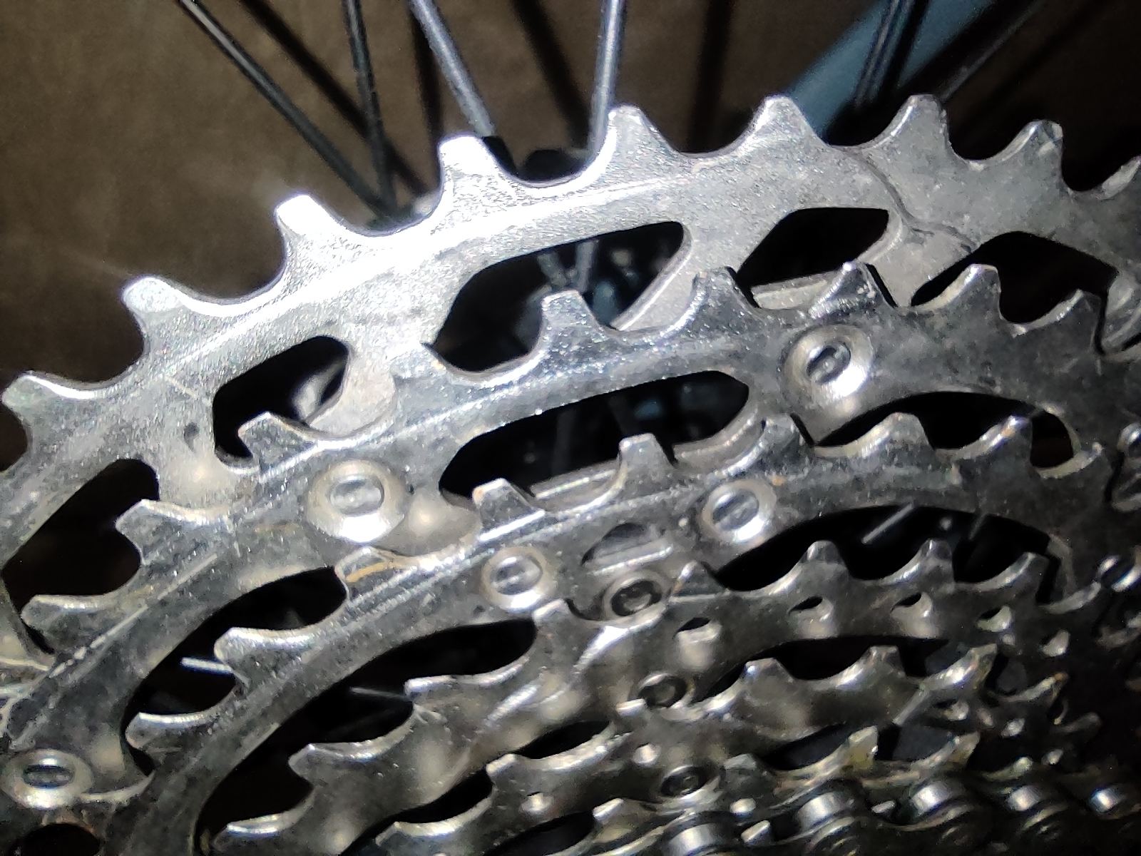

    Все, муки вибору закінчились. Взяв ось такий
    https://rowerlife.com.ua/canyon-pathlite-5-2022
    Обійшлось в 16500 (не нлвий, але гарний стан).
    Проїхав 25 км (поки їхав додому). Враження гарні (після Formula F1, той що велосипед, звичайно).

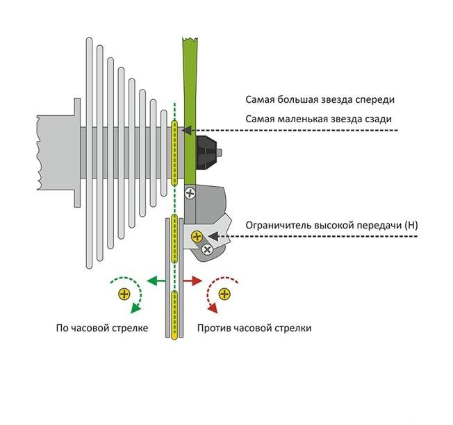

    Із нюансів - колодки гальмінівні скриплять добряче та при перемиканні на малі зірки (2-4 якщо рахувати від найменшої) невпевнено перемикає, перескакує іноді передача.
    В іншому претензій немає.

    Классный велик, не то что тот китайский ширпотреб. Колодки то мелочи жизни, можно поменять а переключатель подрегулировать

    Колодки треба вийняти, подивитись на знос, та добре протерти ватою зі спиртом. Гальмівні ротори теж протерти чистою ватою зі спиртом з обох сторін. Відрегулювати гальмівні каліпери таким чином, щоб колодки були паралельно (без перекосів) до ротора. Якщо не допоможе, колодки під заміну.
    https://www.olx.ua/d/obyavlenie/tor...okata-shimano-magura-avid-tektro-IDQPC0e.html

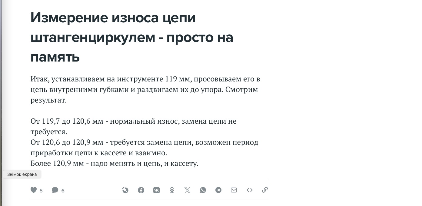

    Якісне макрофото зубів касети в студію! Купіть вимірювач ланцюга та перевірте його знос:
    https://trafficstore.com.ua/p198108...MI5vjl0PuQiwMVWgqiAx1UuhoqEAQYCiABEgIc1PD_BwE
    https://rozetka.com.ua/ua/416323395...MI5vjl0PuQiwMVWgqiAx1UuhoqEAQYESABEgImIPD_BwE

    ротори краще не просто знежирити а зняти блиск, чимсь типу скотчбрайта, тряпочка така з дуже мілким абразивом. Перескок буває коли щось зношене, боуден розтягнутий, зірочки в перемикачі, коротше нема жорскості в механізмі. Ще впливає який ланцюг встановлено, в хороших є піднутрення збоку зірок, також не однаково яким боком поставили.

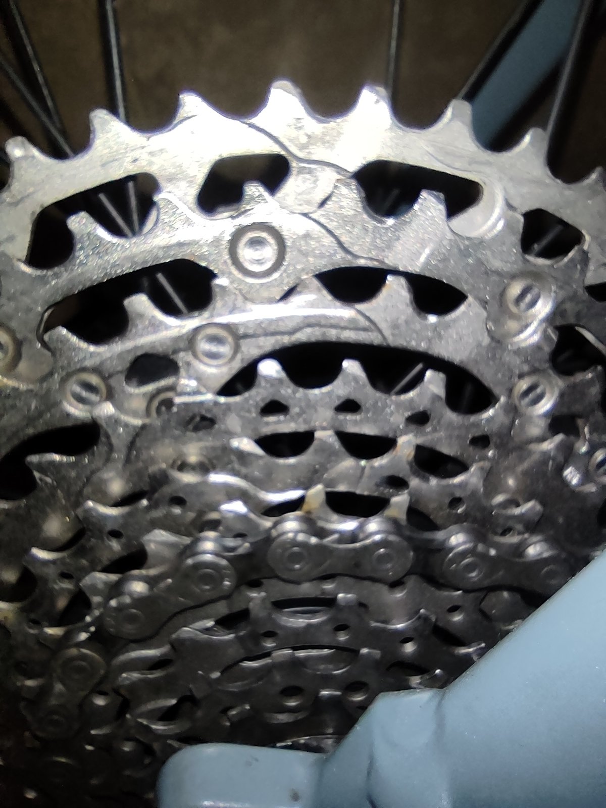

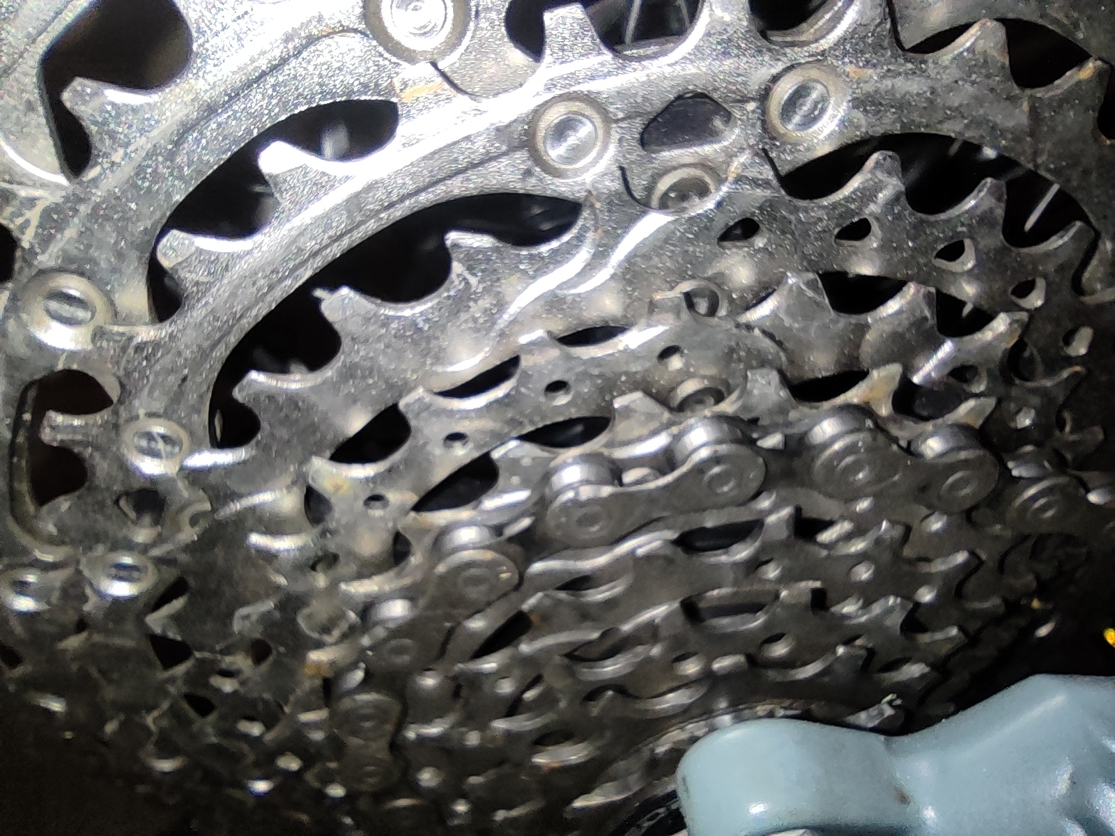

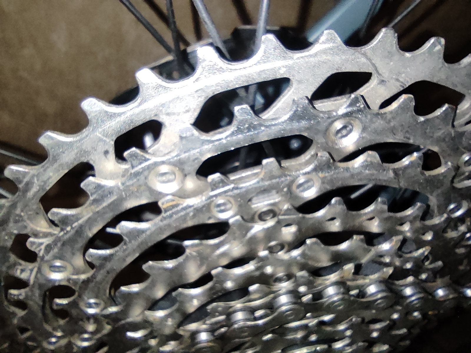

    Зуби касети, наче, норм. Треба дивитись, чи не зігнутий крюк рами (півник), чи не деформована задня перекидка, перевірити затяжку болта, який тримає задню перекидку, перевірити, чи легко ходить трос в баудені, заміряти знос ланцюга. Якщо все в нормі, то тоді зробити тонке регулювання задньої перекидки.
    Зробіть ще фото заднього перемикача? Загальне фото і фото на маленькій зірочці, як на схемі вище.
