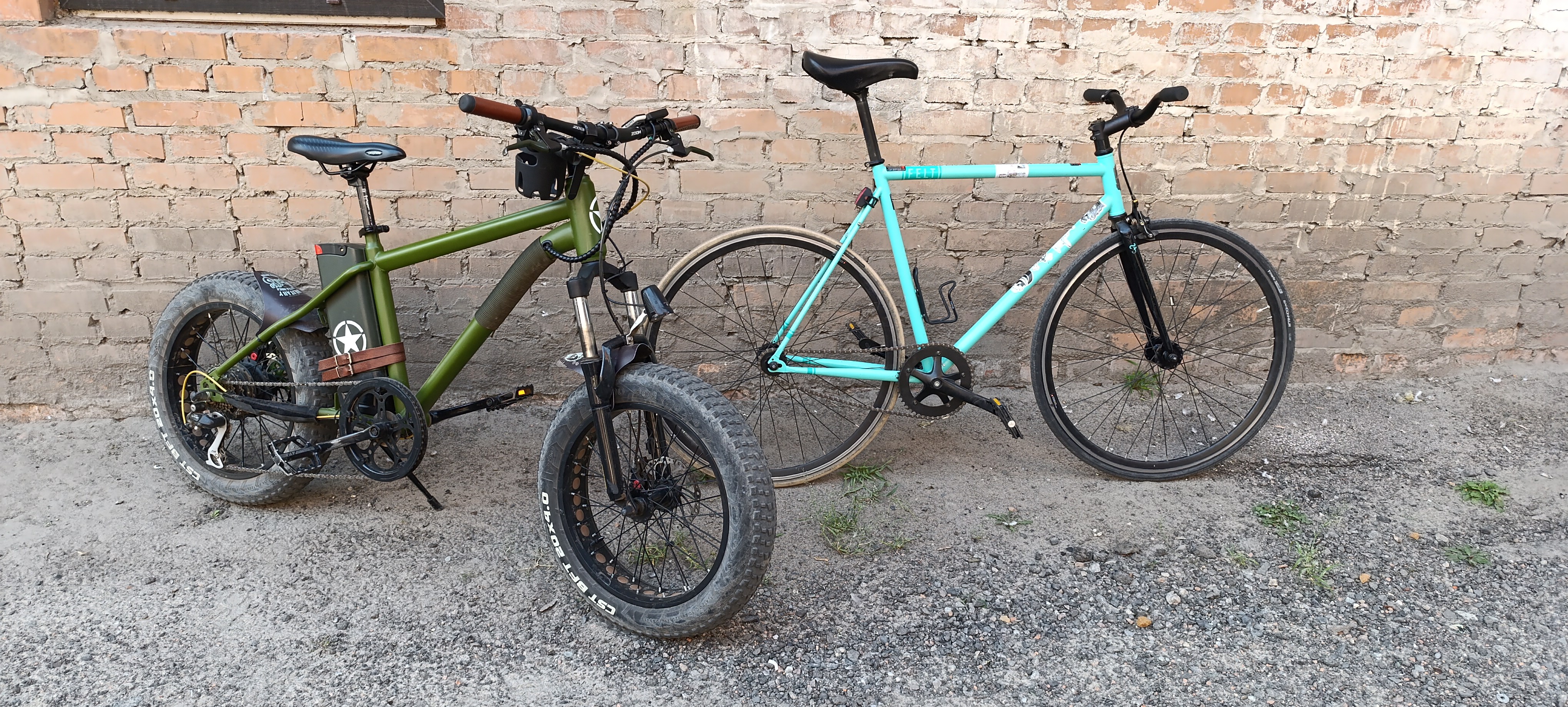

    А какой мотор у Вас стоит? Редукторный в мотор-колесе не имеет возможности рекуперации, мотор-колеса прямого привода на неодимовых магнитах обладают рекуперацией, но весьма маленькой. Кареточные моторы, тоже не рекуперируют. Судя по тому, что Вы написали о заряде аккумулятора и тяжести езды, у Вас прямоприводный мотор и он либо неисправен, либо неправильно подключен, либо контроллеру пришел конец. У меня редукторное мотор-колесо, никаких проблем с выкатом или тяжестью педалирования если он полностью отключен. Но судя по модели электровелосипеда (фэтбайк), у него должно быть редукторное мотор-колесо, значит там проблема с самим мотором, он вышел из строя.

    Можливо і є такі мотори. Але не в цьому випадку. На фото простіший фет з заднім моторколесом. На такі ставлять редукторні мотори без усіляких наворотів. На такі ровери в більшості ставлять мотор 250 ватт, але я бачив привезені з Європи винятки на 350 та 500 ватт. У Європі діє обмеження на швидкість і потужність. Не більше 25 км/год. і не потужніше 250 ватт. Якщо швидше і потужніше, треба реєструвати і мати водійське посвідчення як на мотоцикл. Зубчастий ремінь не диво, вони зараз ставляться на бодай всі кареточні двигуни. Це вже тенденція. Сенс є і великий.

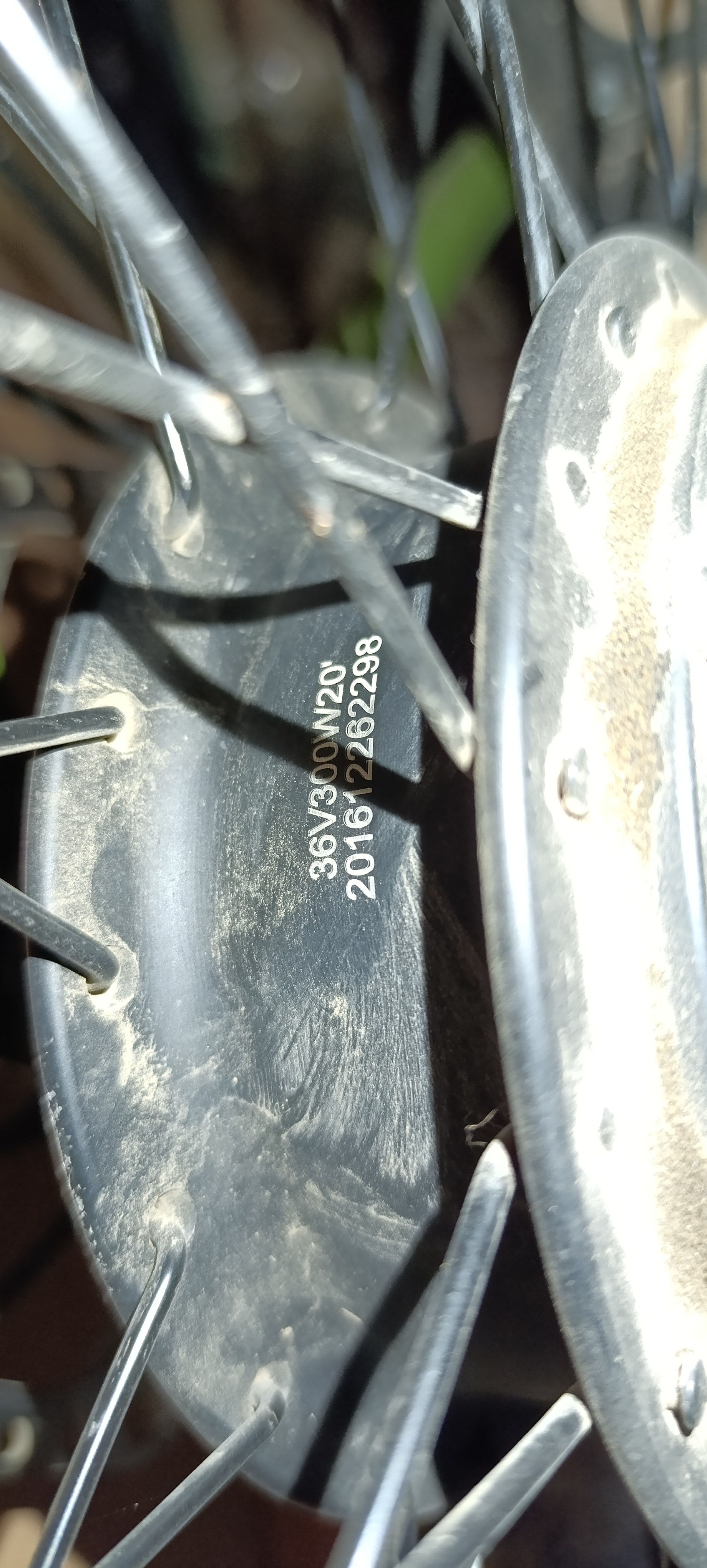

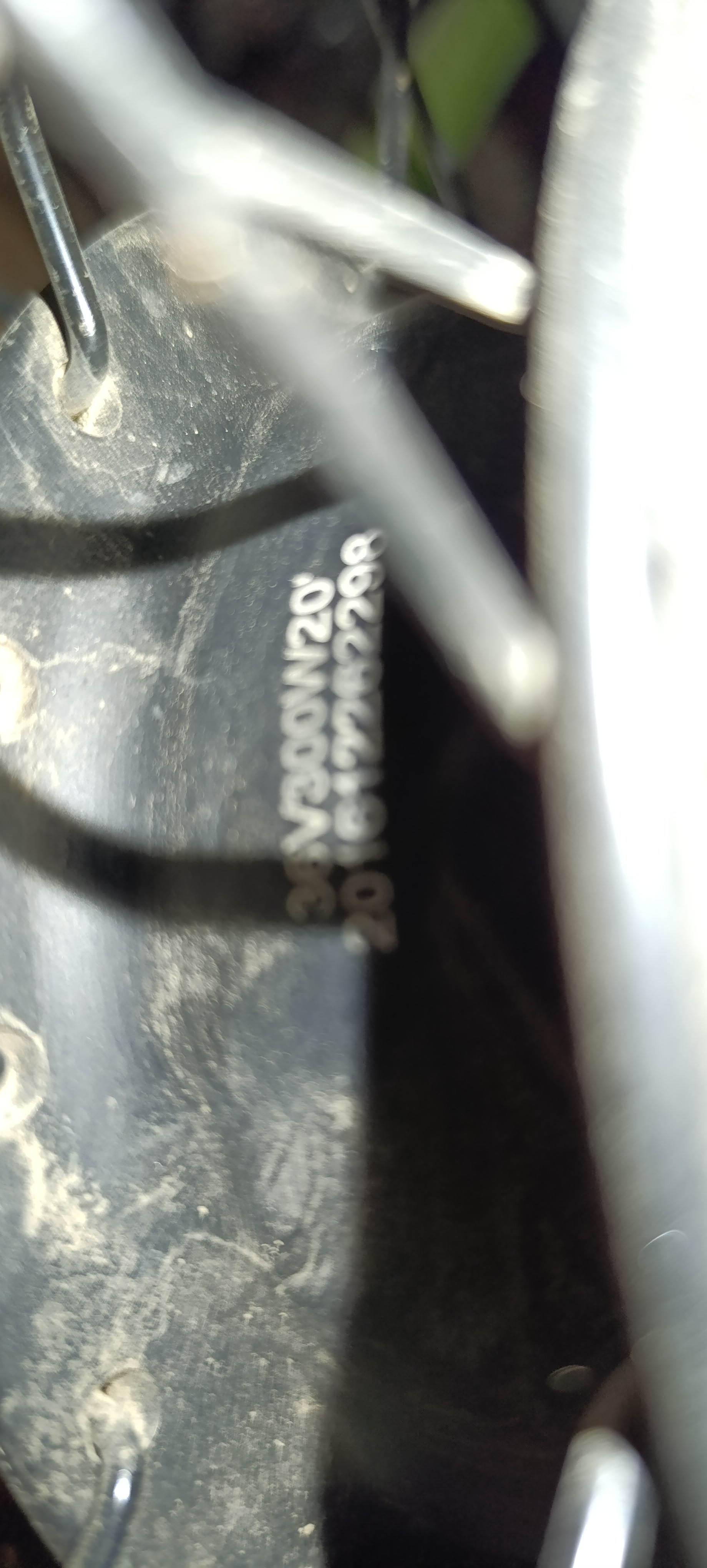

    Будь ласка, скиньте фото свого мотора там де написані його характеристики. Вони на корпусі мають бути.....

    Дуже дякую. У Вас звичайний редукторний мотор 36 вольт 300 ватт, без усілякої рекуперації. При піковому навантаженні може видавати + - 600 ватт, максимальна швидкість з таким мотором на таких колесах десь 24-26 км/год, якщо не колхозити з контролером. Практично його можно експлотувати і з напругою 48 вольт. Потужність виросте не на багато, а швидкість можна догнати до 30+ км/ год, але це вже вимагає іншого контролера. Яка емкість батареї?

    Ну їде на кнопці 40 км/год
    А рекуперація з'являться як я і казав не коли з горки
    А коли крутиш бистріше чім він їде....
    Якщо то не рекуперація тоді що?)

    Це не рекуперація. Просто на програмному рівні стоїть обмежувач обертів, або контролер вже видає піковий ток і мотор просто вимикається. Після того як кількість обертів спаде, мотор знов підключається.
    Ви, або хтось до Вас вже погрався з контролером, знявши обмежувач обертів. Такі мотор колеса (а у Вас не просто мотор, а мотор колесо на 20") мають в заводських налаштуваннях обмеження по кількості обертів, тобто обмеження по швидкості в 25 км/год. Їх зняти дуже просто. Тому ваш ровер на кнопці і розганяється до 40 км. Ваш PAS має декілька режимів допомоги, найвищій рівень 85 відсотків. Одже 300 + 265 дорівнює 565 ватт, все що вище, то за рахунок Ваших зусиль і контролер вимикає двигун щоб він не згорів. Щоби зняти це обмеження треба покопатися у схемі контролера. Тут підказати не можу, бо не знаю схему Вашого контролера і його данні.

    Може,
    А відкіля тоді береться зайвий заряд на індікаторі?

    Там немає зайвого заряду. Просто в пікових, або близьких до них режимах акумулятор не рівномірно розряжає елементи, коли навантаження спадає, BMS контролер (він в самому акумуляторі вставлений) починає вирівнювати заряд кожного елементу між ними, от і здається що є якась рекуперація.
    Літій-іонні акумулятори заводського виробництва обов'язково облаштовується BMS контролерами, інакше при перезаряді вони просто спалахують і горять дуже ефектно. Ще вони не дають глибокого розряду, зберігаючи рівень заряду десь на 45 відсотках. Точніше не пам'ятаю......вибачте.
