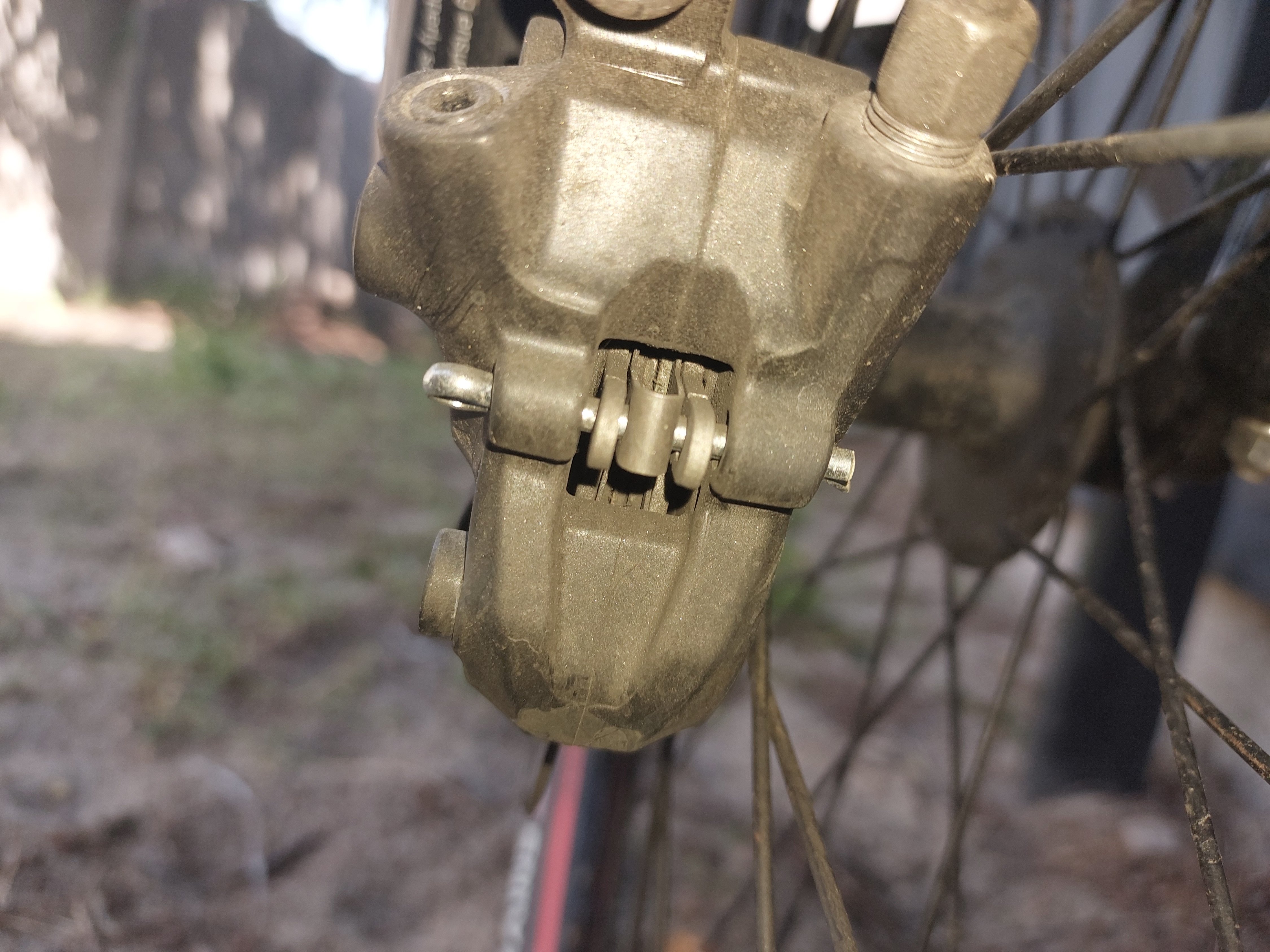

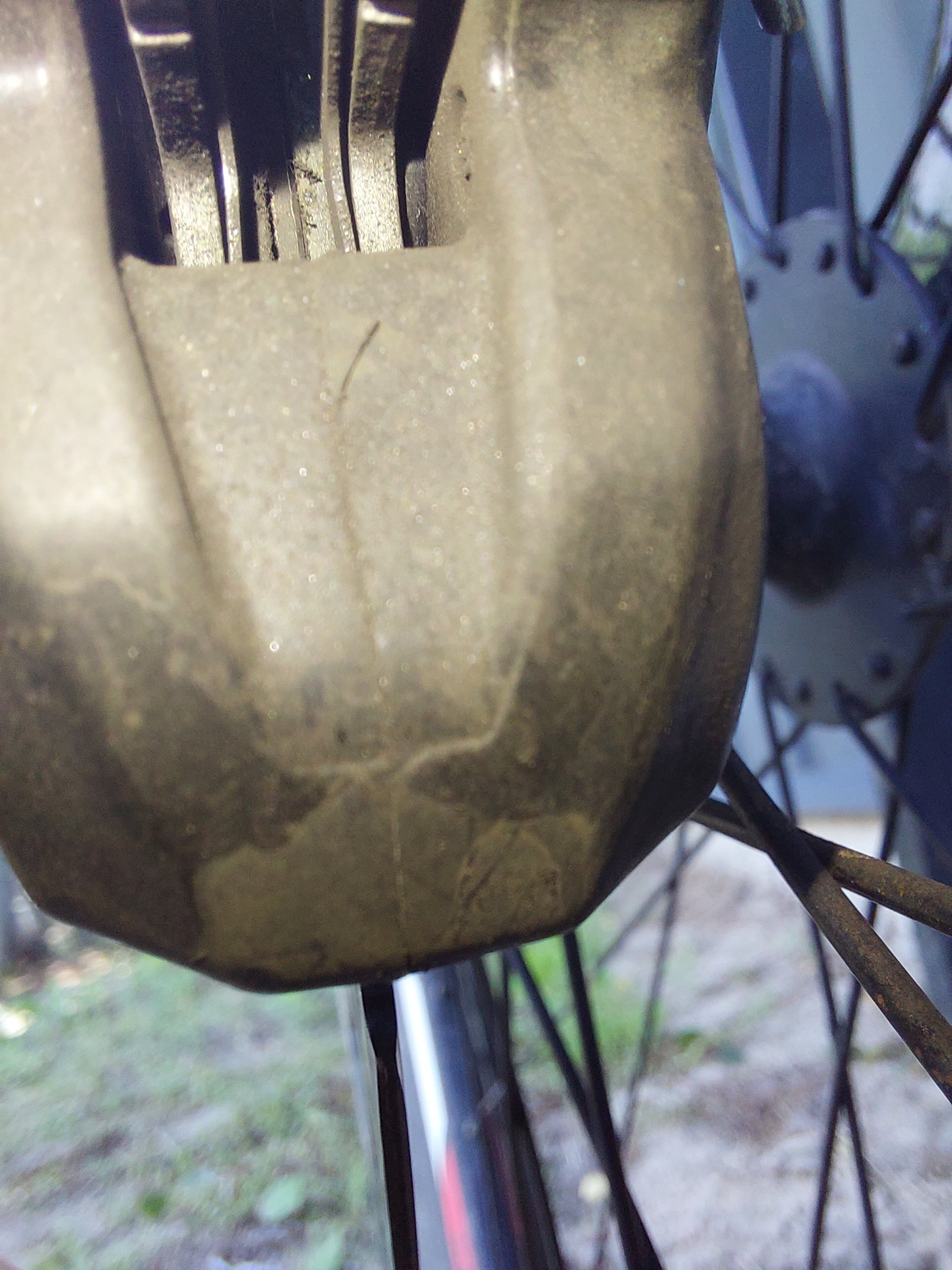

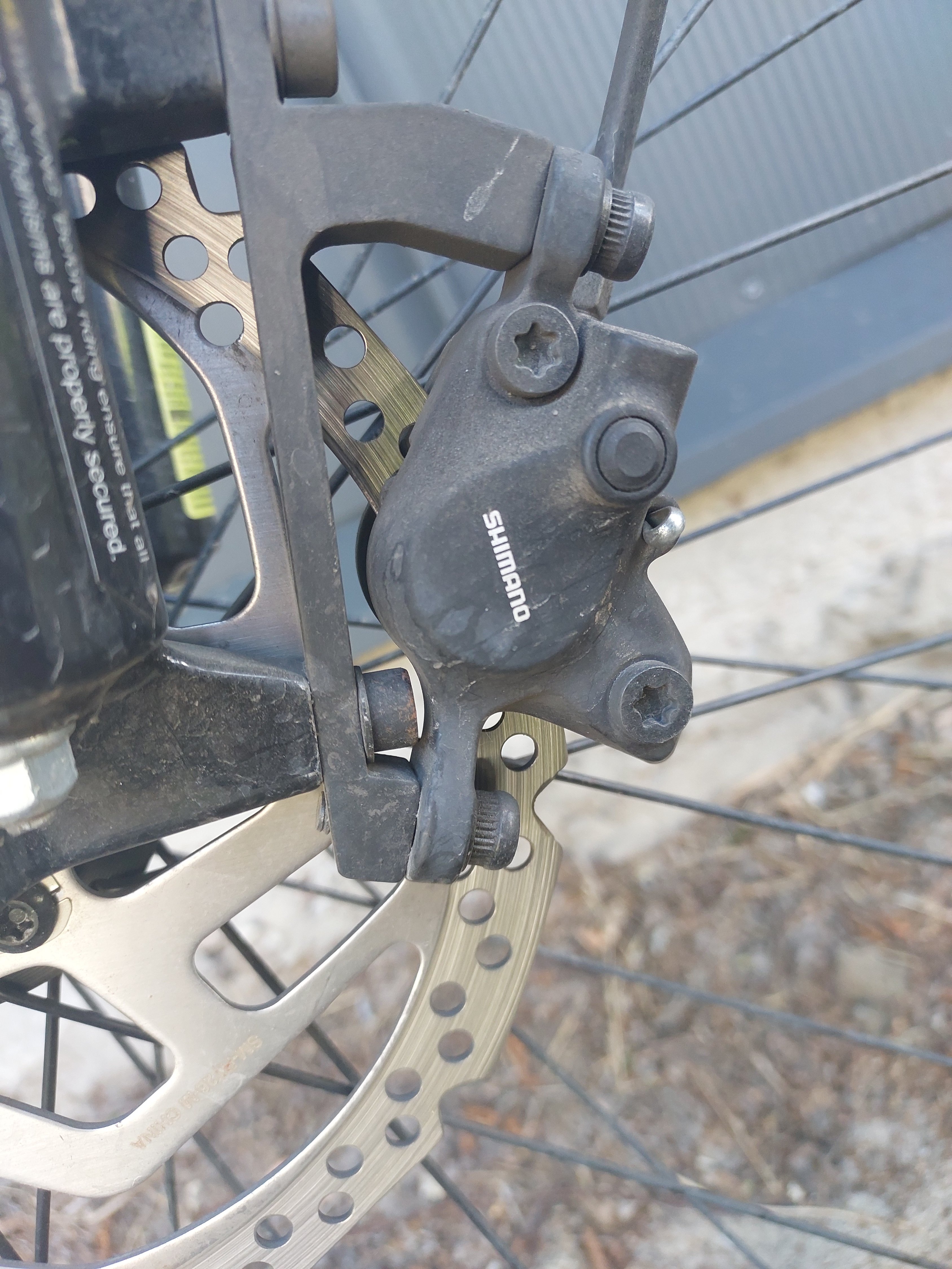

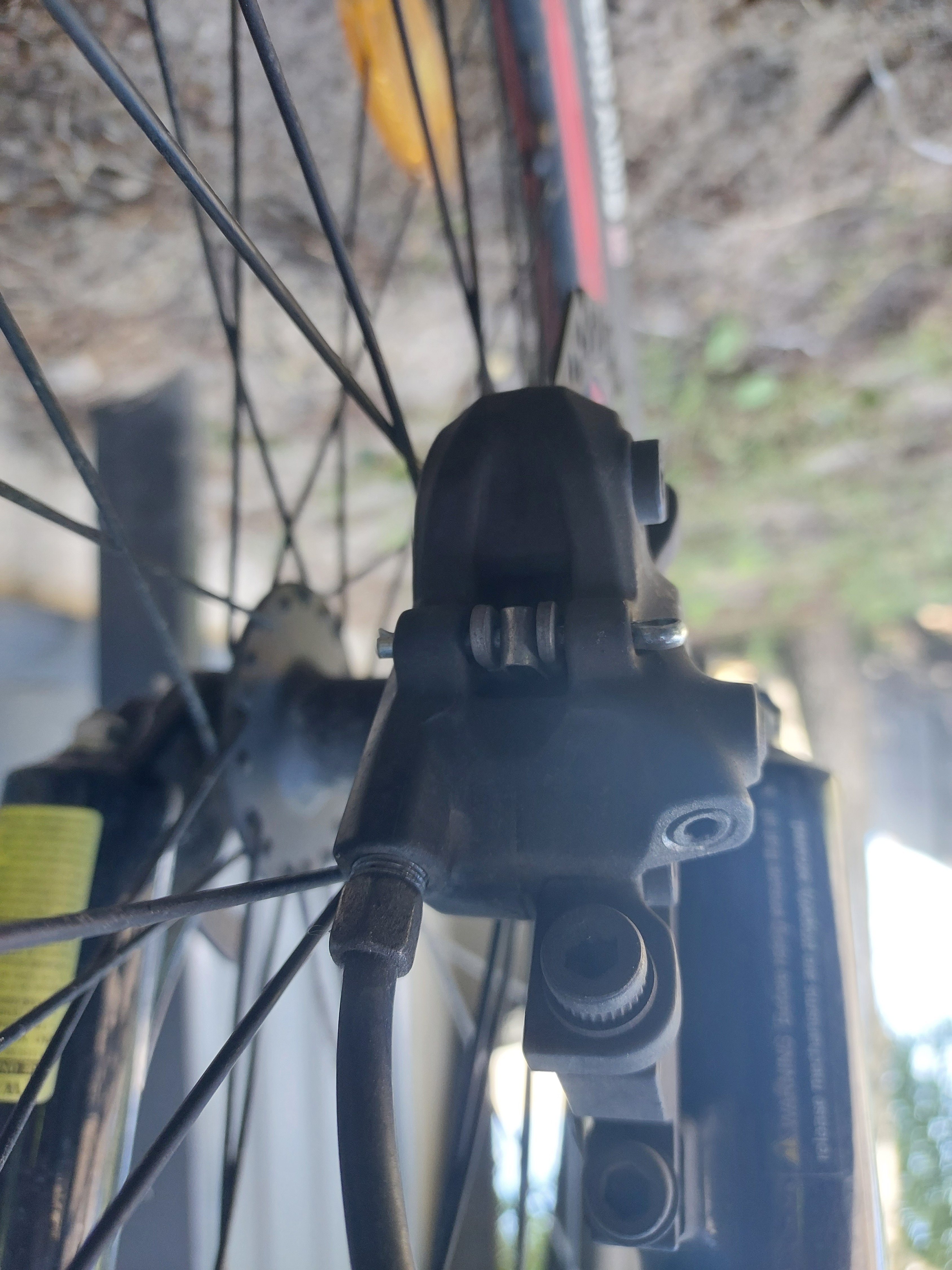

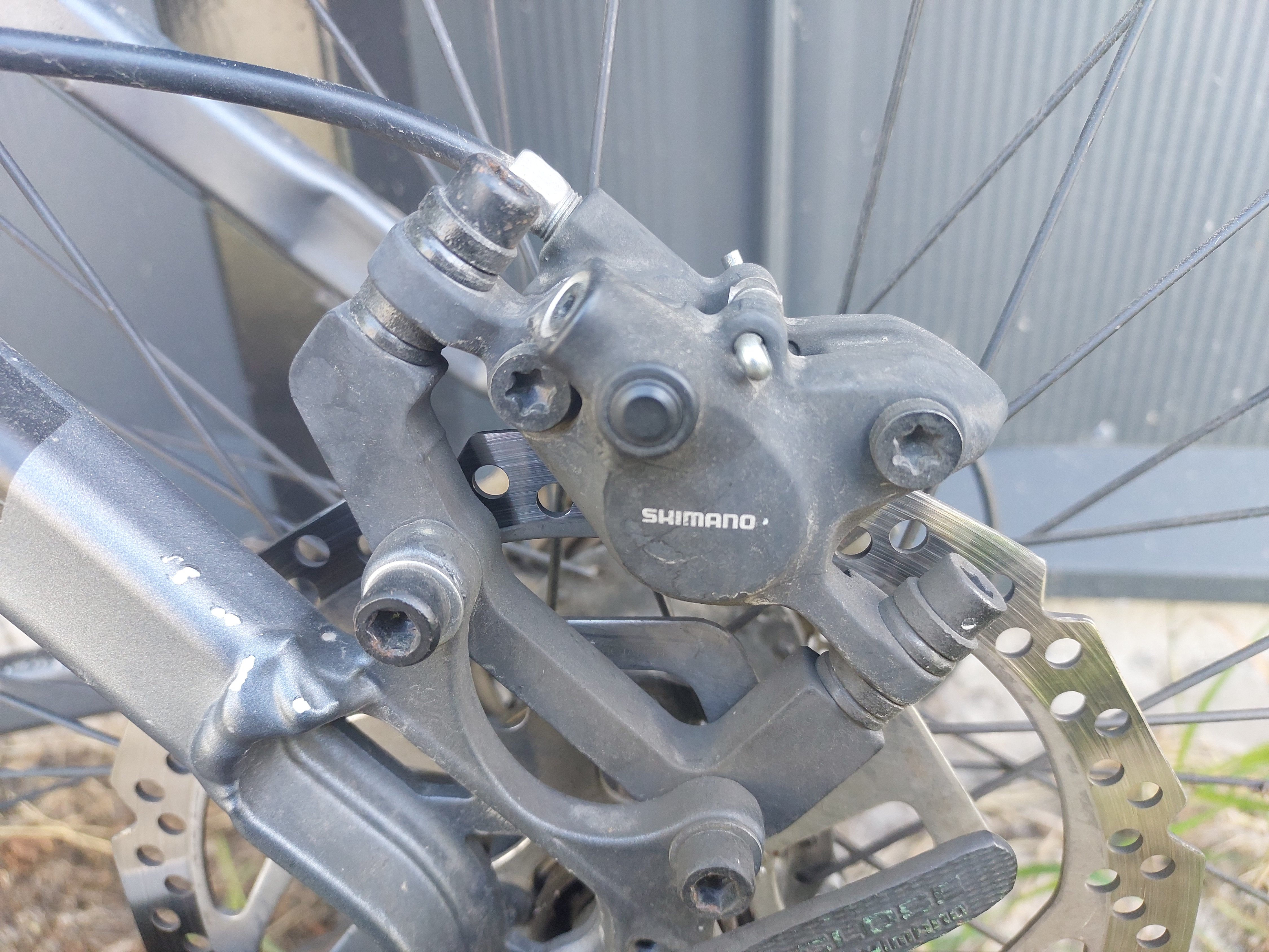

    Доброго дня.
    Питання до велосипедних спеціалістів:
    Стоять тормоза Shimano. Потрібно замінити колодки тормозні (яких там мабуть вже і немає).
    Які саме тут стоять колодки? Чи так неможливо визначити? Треба тільки витягти їх звідти і прочитати, що на них написано?
    Дякую.
    20240613_103211.jpg 20240613_103239.jpg 20240613_103306.jpg 20240613_103325.jpg 20240613_103352.jpg 20240613_103406.jpg

    розборка, тобто все легко, знімається машинка, витягується шплінт. Їх є багато видів.
    гринго80, Bono777 und De_M gefällt das.

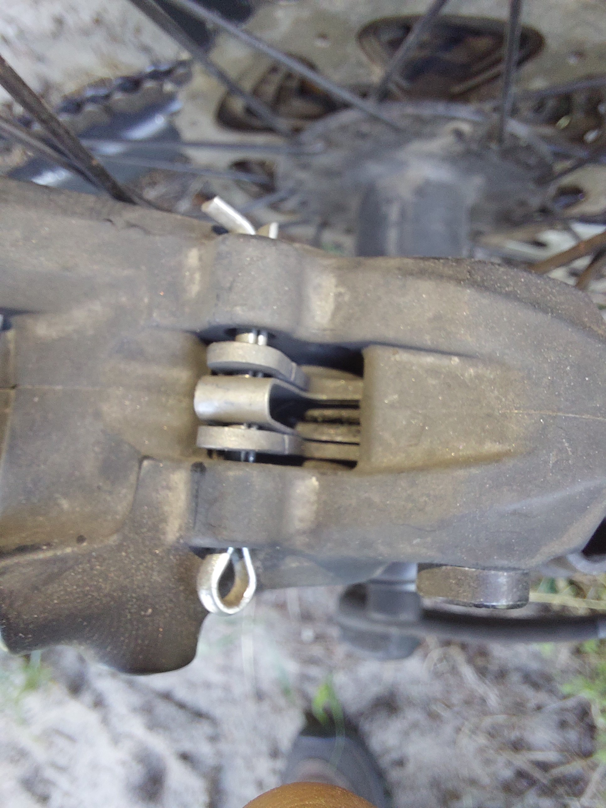

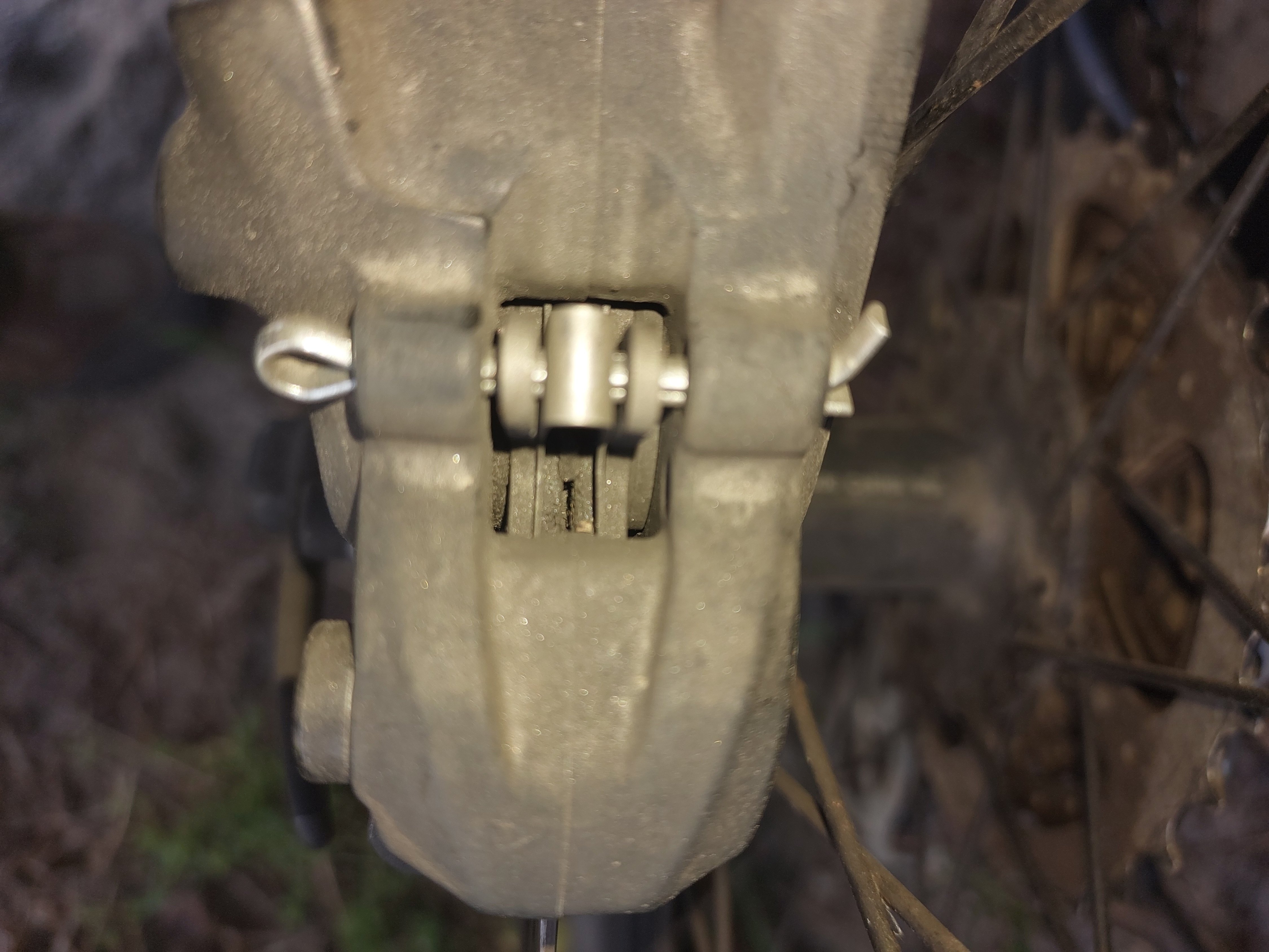

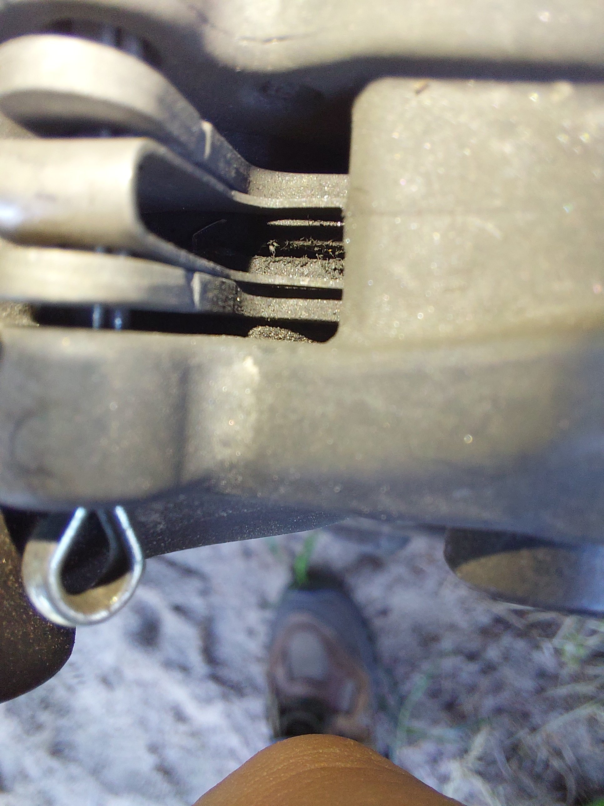

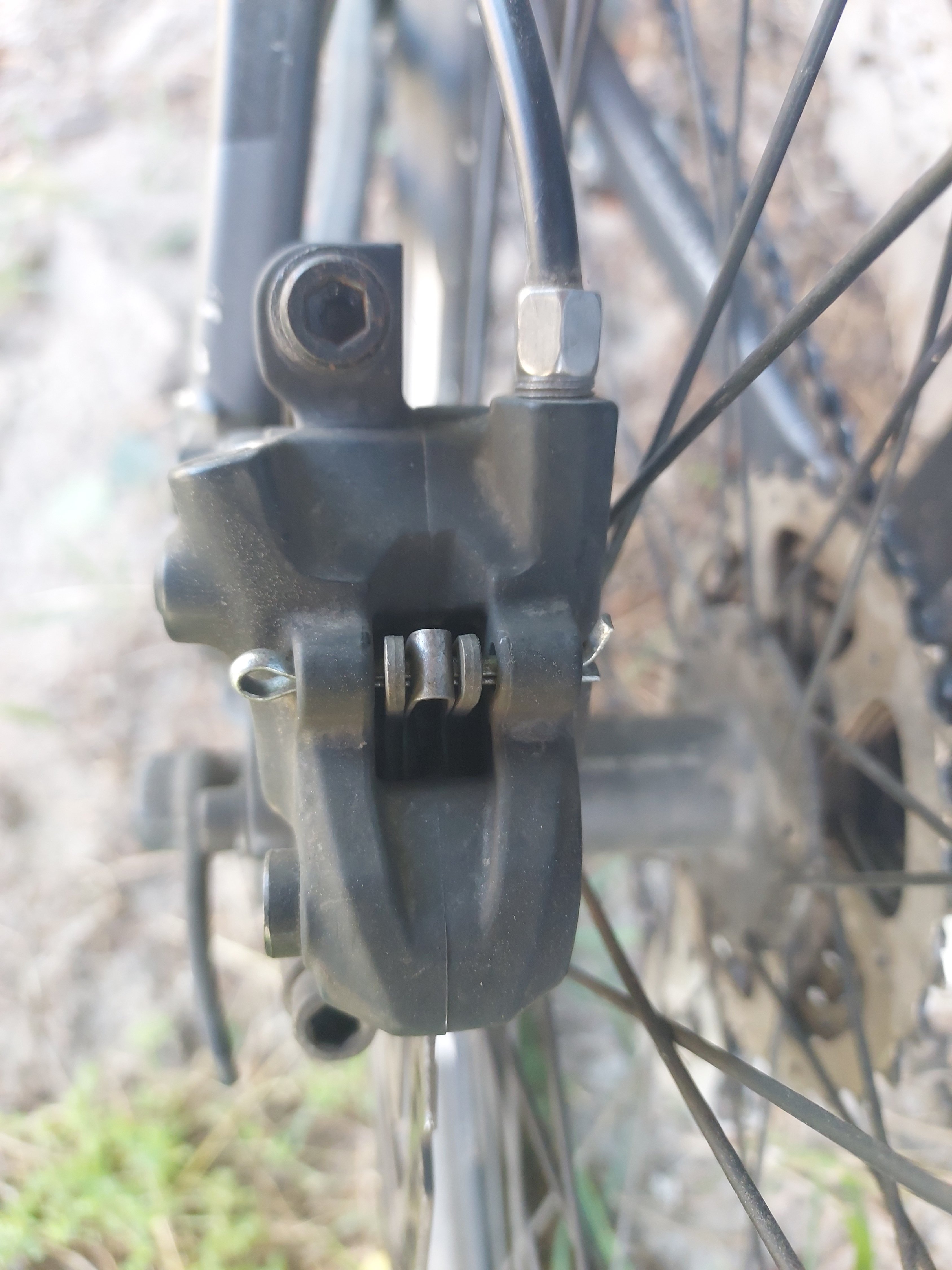

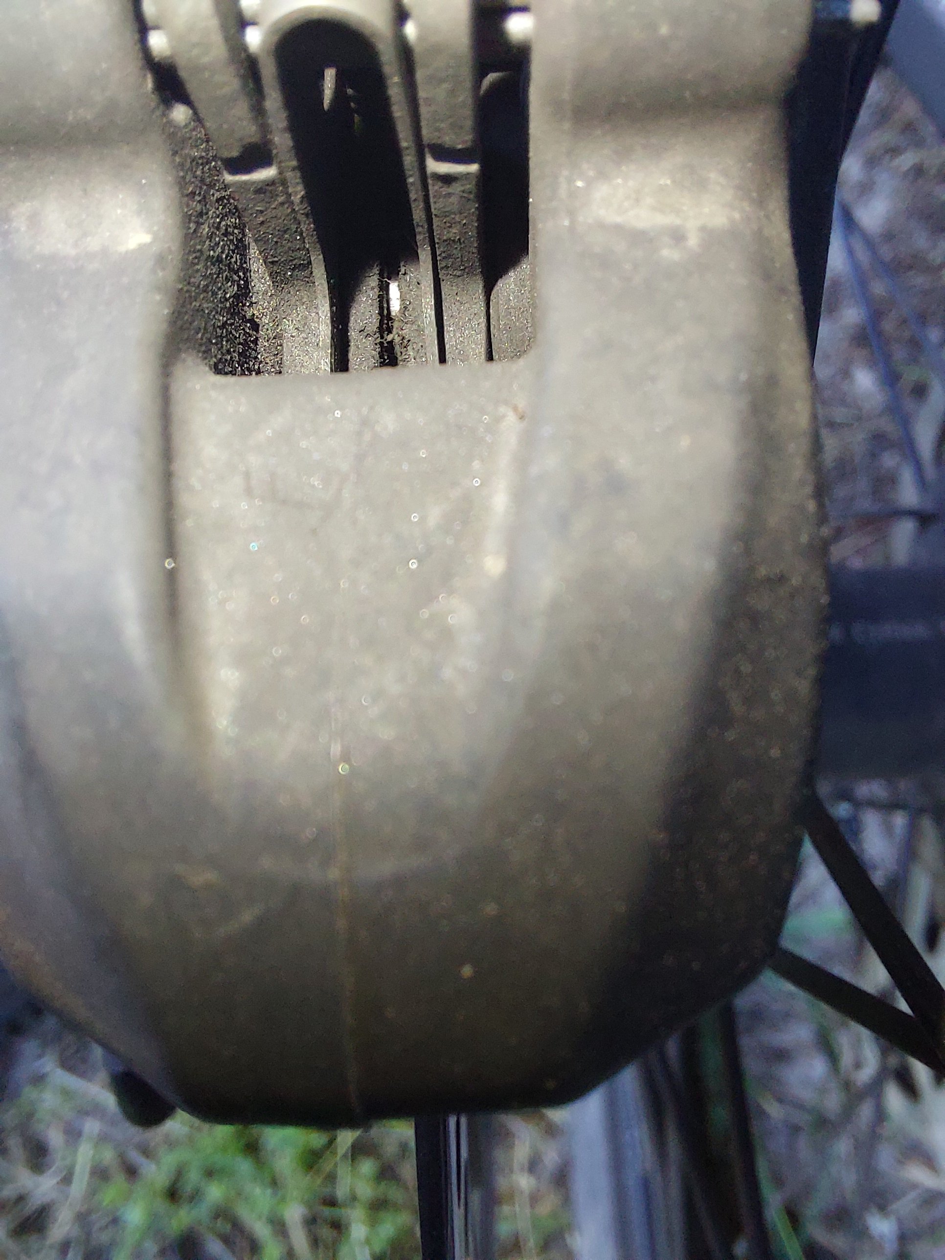

    Може трохи кращі фото.
    Там взагалі накладки ще є? Чи треба таки міняти?
    20240613_105815.jpg 20240613_105841.jpg 20240613_105918.jpg 20240613_105956.jpg

    є, приблизно 2 мм товщиною.
    De_M gefällt das.

    Я так розумію, що все таки краще їх вже замінити?
  8. Briter
    Briter Oberleutnant
    Beiträge:
    1.549
    Ort:
    Lviv
    побачите витягши, нова 2 мм, не рахуючи підкладки. Одночасно знайдете модель, краще сфотографувати та обміряти. Деякі колодки спеціально підбираються до диска, інші ставити не можна, по своєму знаю, якісь екологічні. Якщо добрі, більше міліметра, купив би нові і нехай полежать. Живуть вони довго.
