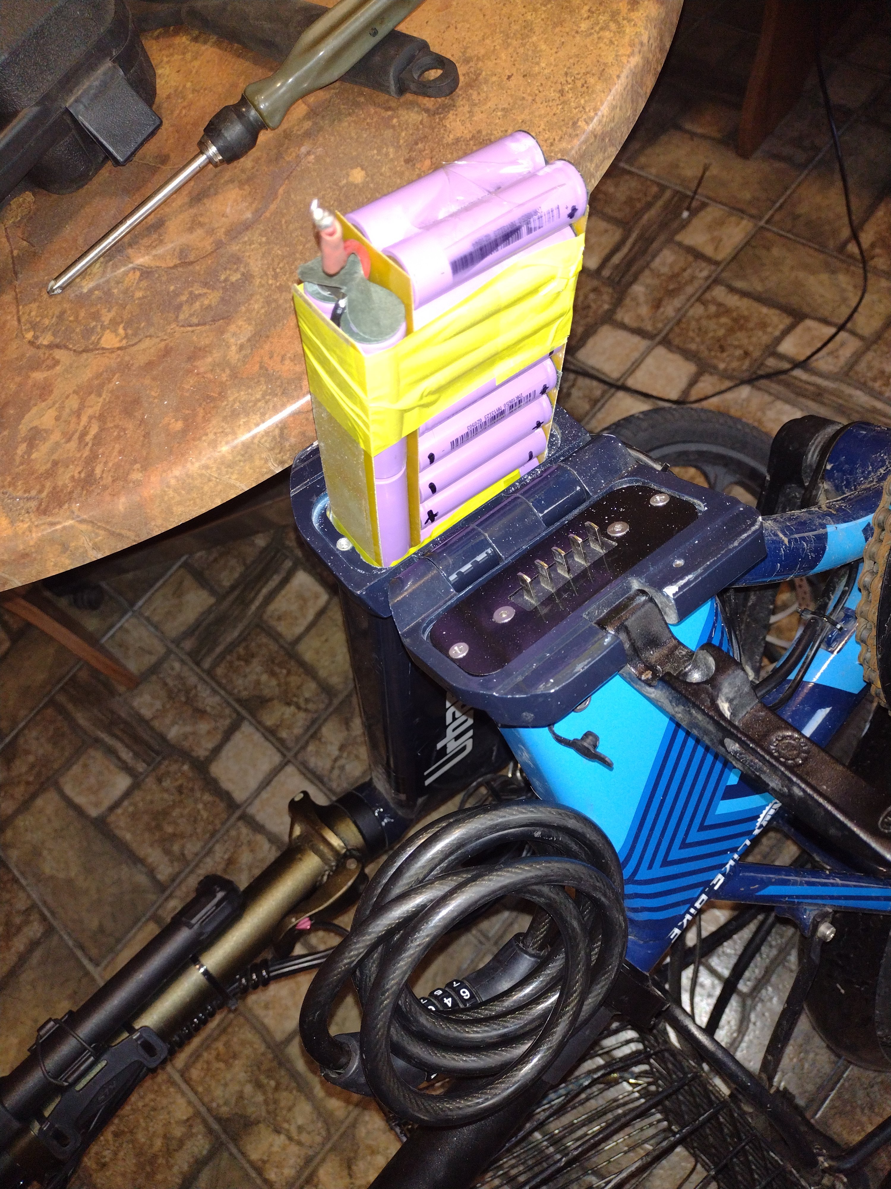

    У лісапедки двигун редукторний: 250вт 42в. Рахуємо струм на мах газу:
    250/42=6 А.
    Акумы Li-Ion 6500mAh, 3,7V, 32650 PKCELL - мах. ток віддачі 9.75 ампер. За очі вистачить. Ціна 479гр один.
    Рідний варіант акума цієї лісапедки:
    - 10S3P зібрано з 18650 2200мАг. Маємо 6600 мАг.
    Тепер порівнюємо:
    ємність збірки з 30шт 18650 - 6600х10
    ємність збірки з 10шт 32650 - 6500х10
    вартість 30шт 18650 = 3000гр.
    вартість 10шт 32650 = 4800гр.
    У плюсах для 18650 маємо символічний плюс по ємності та плюс по ціні.
    У мінусах: паралельне з'єднання, розмір, складність складання зборки, (60 з'єднань !) складность діагностики окремого елемента: - 60 роз'єднань та 30 тестів. Надійність: 1 до 3 відносно 32650.
    Тобто, як мені вважається, то єдиним мінусом акумів більшої ємності є їх вартість. Але якщо порахувати кількість випитого пива за місяць, чи кількість викурених цигарок, то ..... :cool:
    Так точно. Два таких чудово вміщуються у багажник легковика. Крім того, ємність батареї обмежується фізичним розміром рами. А ліпити колгосп з навісними акумуляторами геть не кошерно.
    А науя? На швидше, дальше, та інше є авто чи скажена коза:
    250куб. 3-4л на 100км
  16. Кролик 1
    Кролик 1 Stabsfeldwebel
    944
    У "догонку":
    - діагностика та балансування аккума точно такої-ж лісапедки Красопєти, мені обійшлося у 1300гр. + пошта 140. Процедуру робили після 2-х років експлуатації. (це 2.5 тис.км. по компу) Поїхало як нове.
    Обслуговування включало: розпакування термоусадки, зняття ВМС, відокремлення кожного акума, цикл заряд/розряд кожного з 30 акумів, зворотнє складання.
    Тепер уявляємо собі цей процесс, якщо маємо зборку з 10 акумів. Причому без пайки чи нікелевих шин. Акуми пакуємо у якісний холдер, що дозволяє легко достати любий з десяти акумів. Без розпайки, чи розрізань шин!
    Svoyak likes this.
  17. Alhimik_Kh
    Alhimik_Kh Gefreiter
    25
    Location:
    Харьков
    Фигня. Велосипед в движении . Контакт в холдере будет нарушаться, обгорать, греться.
    Аккумуляторы спаять в сборку или сварить . И кроме силового разьема распаять балансирный разьем https://beegreen.com.ua/shteker-bal...JGgm5wvK8NlEa-foloNbpw1MyVJWgMcBoCfmoQAvD_BwE
    Через балансирный разьем проводиться проверка каждой банки, балансировка, без разборки батареи.
    Модельные технологии .
    ДВ762, Кролик 1 and ViktorKux like this.
  18. Кролик 1
    944
    в принципе согласен. Тем более, что если спаять, то распайка - 30 секунд на аккум. Все россказни про перегрев акума - бред сивой кобылы, проверено лично. Аккум практически не нагревается. Не паяют ибо нетехнологично в сборке, а разборка никого уже не парит.
    С разъемом идея хорошая, только вот в разрезе этого видосика:
    возникает вопрос об том, чем это осуществлять?
    Briter likes this.
