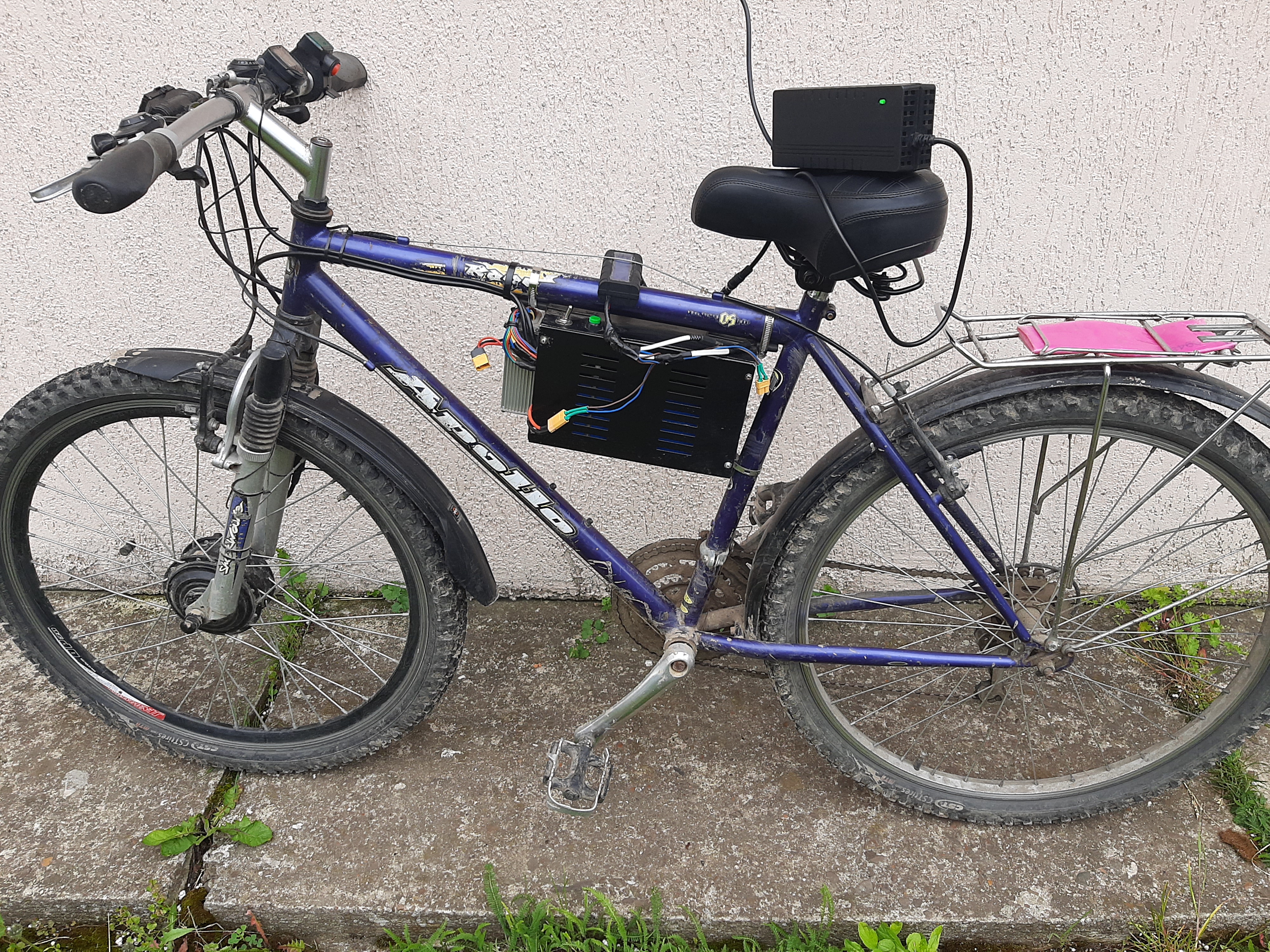

    виглядає убоїщно, але то таке, мушу причепитись.

  10. AlexVVV
    AlexVVV Stabsgefreiter
    Beiträge:
    98
    Ort:
    Київ
    що треба переробити щоб краще виглядало?
  11. ViktorKux
    ViktorKux Oberstleutnant
    Beiträge:
    3.072
    Ort:
    Ukraine
    Швидкості зовсім інші ..... З повагою
  12. Briter
    Briter Oberleutnant
    Beiträge:
    1.549
    Ort:
    Lviv
    корпус батарейки. Одночасно дроти провести як треба. Багато бачу батарей, просто обмотані чим попало. Не красиво то таке, але літієві батареї при будь якому пошкодженні дуже весело загораються без можливості потушити. Тому купа прикладів.
    Просто дивимся на заводські моделі, там корпуси взагалі алюмінієві товстостінні.
    ДВ762 und ViktorKux gefällt das.
  13. AlexVVV
    Beiträge:
    98
    Ort:
    Київ
    корпус металевий і самі акумулятори в металевій оболонці так, що все ок
    є різна хімія літієвих акумуляторів, одна горить при пошкодженні, інша - не дуже.
    Briter gefällt das.
