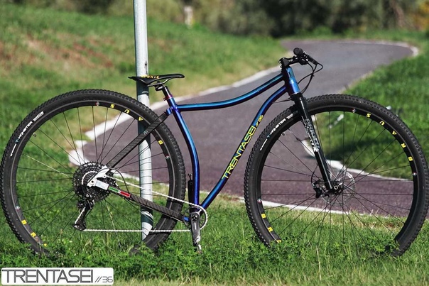

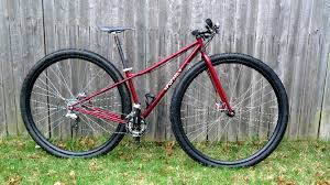

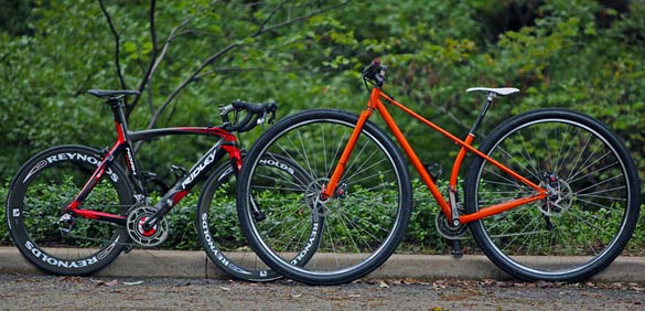

    А ось такі в нас вже є ?
    36 дюймів повинно бути цікаво)))
    images (5).jpeg images (4).jpeg images (3).jpeg images (2)_1680967785826.jpeg ZUnVvggmtOs.jpg images (1)_1680967785775.jpeg images_1680967785802.jpeg 36-е колеса.jpg
  25. Svoyak
    Svoyak Obergefreiter
    45
    Location:
    Кам’янське
    Рами, начебто після ДТП

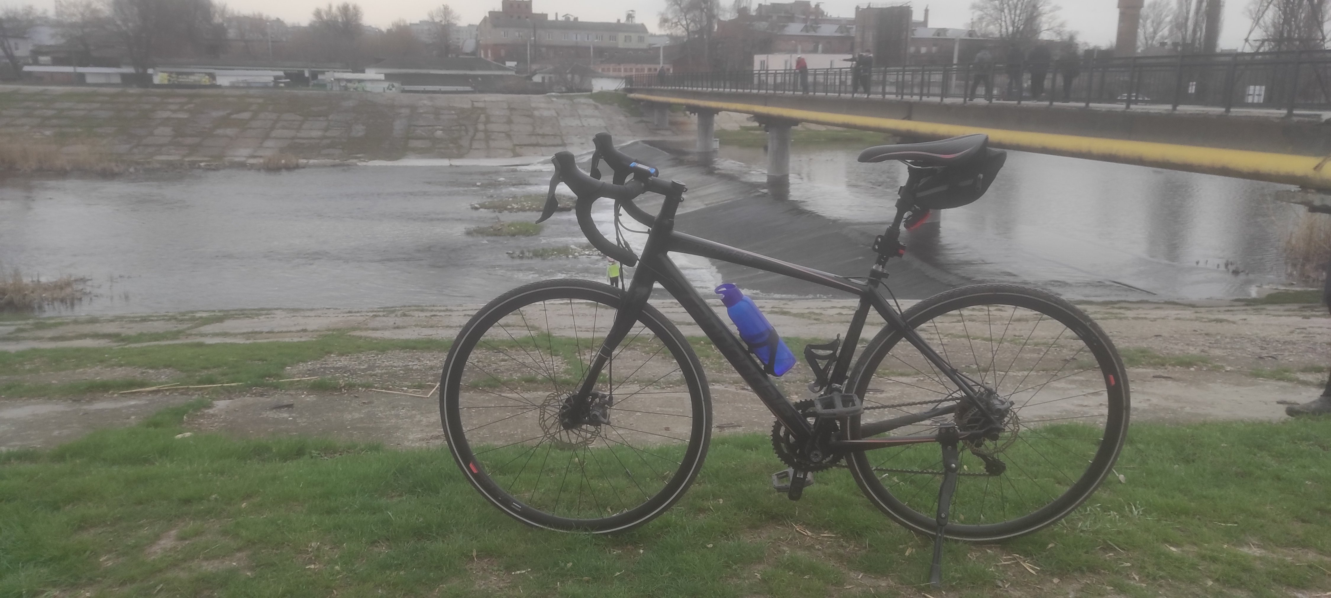

  26. ViktorKux
    ViktorKux Oberstleutnant
    3,072
    Location:
    Ukraine
    Сінапс клас!
    І по асфальту і по піску і по багнюці)
