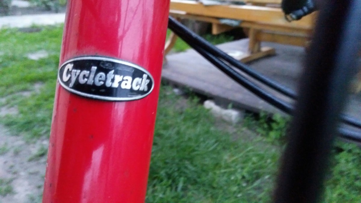

    Руль підніметься-це дурниці ;), а п!ята точка мусить притертись це не діван:D, іще сідло трішки можна регульнути(вперед, назад ітд)

    Рахуйте що безкоштовно, рама сама 1000грн. проведіть ТО і:smile_15:

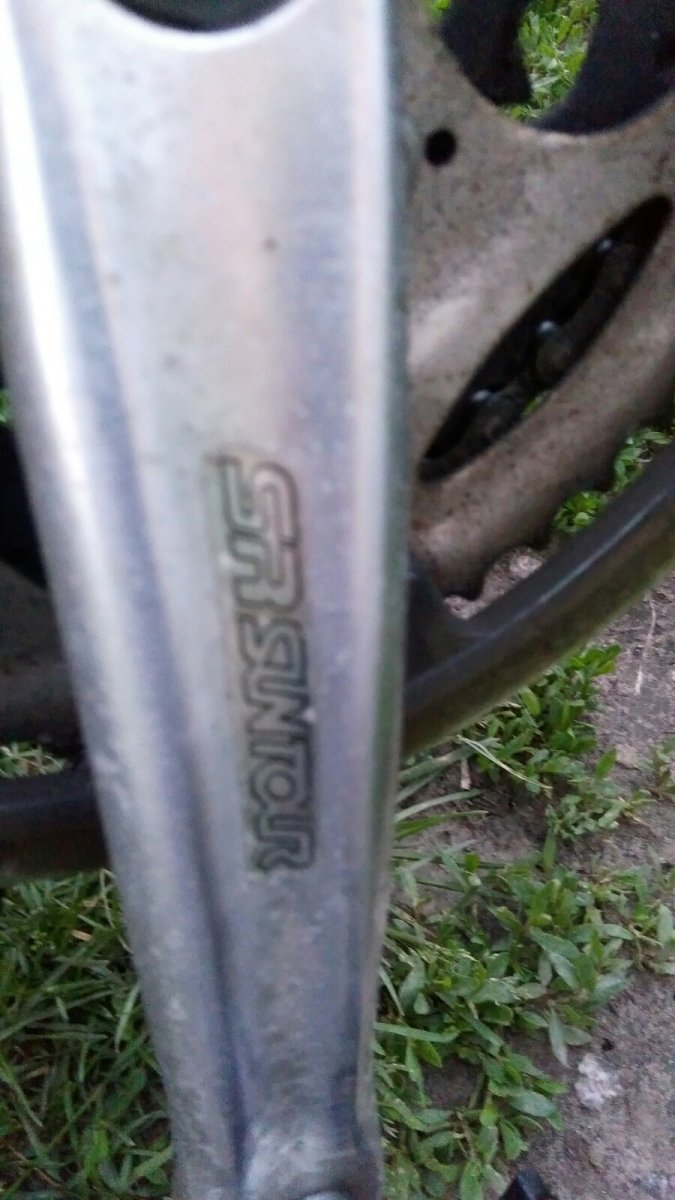

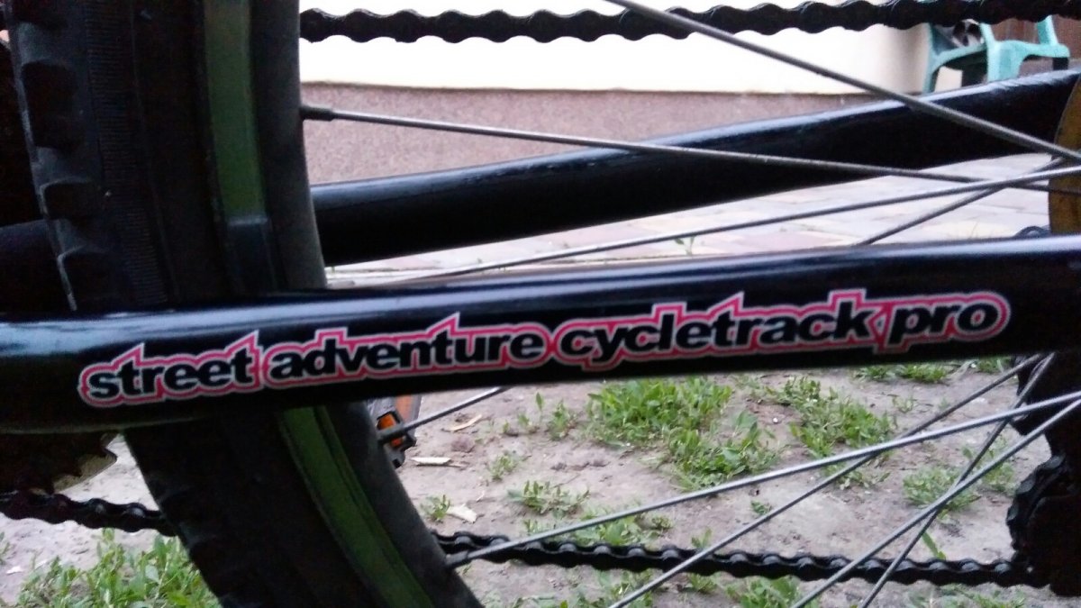

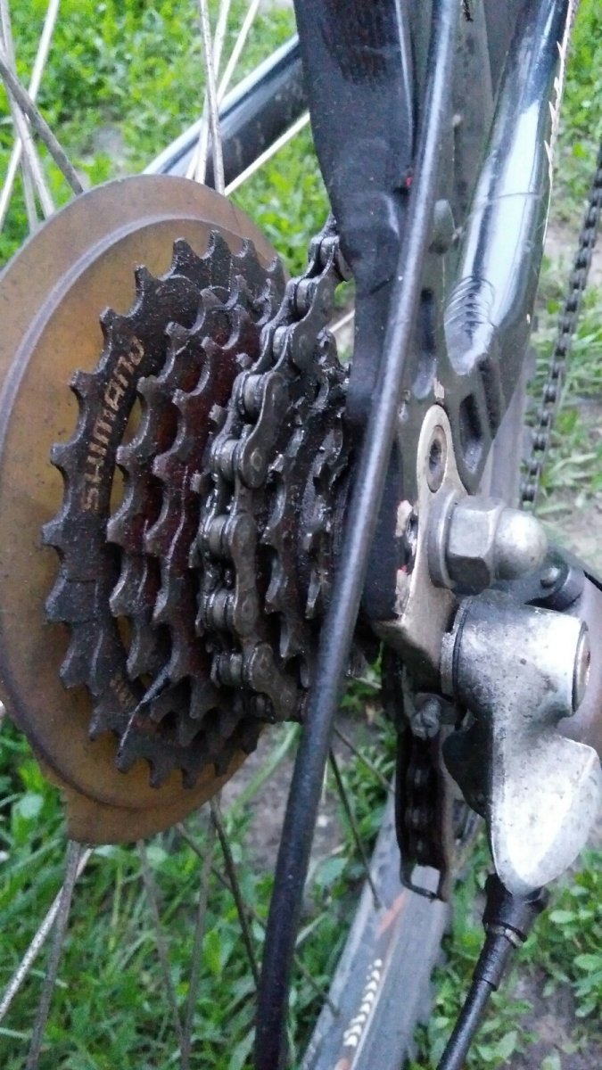

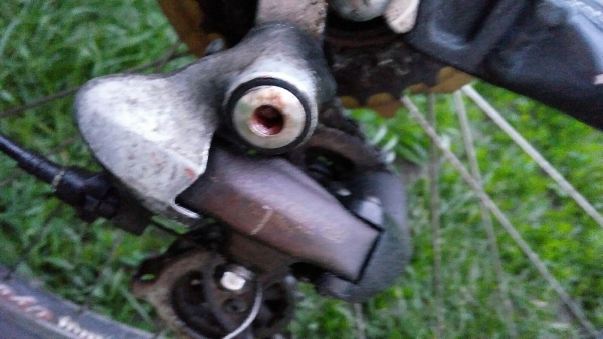

    Как по мне,обычный велик конца 90 начала 00 выпуска,сильно нуждается в обслуживании,по цене нормально.Но заниматься им надо серьезно судя по ржавчине и состоянию переключателей,вилки и тд.Для серьезного апгрейда не годится так как на раме нет крепления дискового тормоза.Главное,перебрать втулки,заменить шарики в подшипниках,возможно прийдется менять и конуса,обновить тросики с рубашками,осмотреть звезды и менять если сильно истерты,сменить цепь.Вилку или менять на совсем хорошую или оставить эту(от 3000 и выше если со скидкой,Rock Shox xc28 самая дешевая рабочая)И можно ездить.Мой предыдущий велик был в таком же состоянии,правда рама была хромолевая и обвес Деор.Ездил,потом купил нормальную раму,перекинул все на нее и по возможности апгрейдил дальше.Сейчас от старого осталась только задняя перекидка.

    Поясніть різницю тормозів диского і vбрайк за умови що неспортсмен і не екстрим катання?;)

    Якесь воно маленьке як на мене...
    Сьогодні ведешкою все помив і покатався, тихенько йде, нічого не скрипить, не тре... Пошукати треба в Києві на Лівому березі майстра або Бориспіль, Бровари. Ніхто до речі не знає нормальних майстрів по цим точкам?

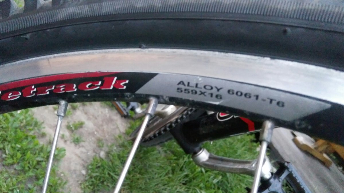

    Які покришки купити? Живу в селі, асвальт такий знаєте з щебінкою навпіл...

    Дисковые не скрипят в мокрую погоду(колодки полуметалл),не изнашивается обод,холостой ход тормозных ручек практически без усилия,приятнее ощущения,легче регулировать торможение.Замена колодок происходит быстрее.Легче снять колесо при необходимости.Опять же,найти хорошую вилку под вибрейки новую не реально.Тормоза заказывал из Китая на Али,гидравлика shimano mt200
    ,комплект вместе с роторами около 800 грн.А так,то тормозят что одни тормоза что другие.
    Тут не подскажу,себе хочу купить антипрокольные Schwalbe MARATHON PLUS MTB но они дорогие,это на потом,когда разбогатею.Сейчас по городу пользую Швальбе сити джет сликовые но в дождь часто пробиваюсь осколками стекла.Хорошая резина дорогая,из относительно недорогих(400 грн за штуку) неплохие Schwalbe Rapid Rob и Schwalbe Black Jack.Диаметр,смотрите чтоб влез в раму,не везде 2.25 влезет.
