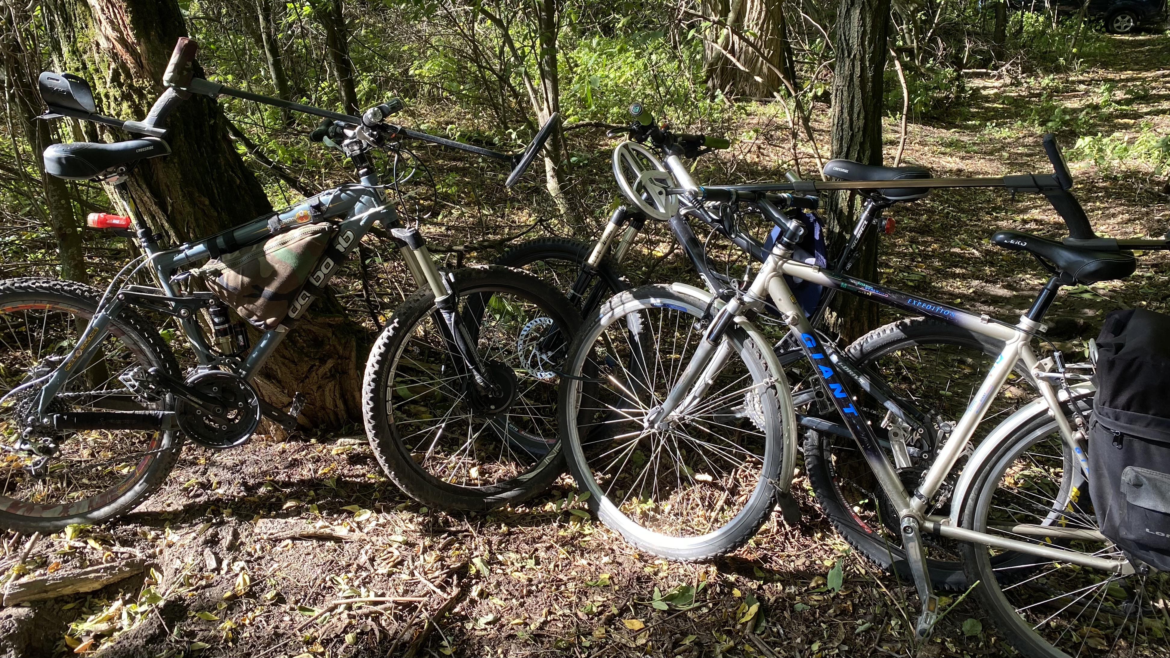

    Утренние велопрогулки обрели новый смысл!)))

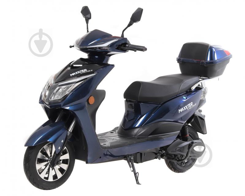

    мій "вжик" Maxxter FALCON III 1464571_1.jpeg має 1000 вт...і не мехтранспорт і ні А1 не тра і не реєструвати...правда їзджу і по дорогам державного значення і навіть по автомагісталі :oops:

    В тому то й прикол, що А1 треба для мопедів з двигуном внутрішнього згоряння до 50кубиків, і реєстрація якщо по державного значення дорогам. А Ваш транспорт згідно пдд не мех транспорт, бо до 3000Вт. Якщо не мех транспорт, то не потребує ні прав, ні реєстрації.
    По дурному прописані пдд, залишений пробіл.
    Згідно пдд 3000- 4000 Вт це мопеди. Все що до 3000 взагалі не зрозуміло що.

    Але той "вжик" важить центнер + (105кг) і з моїм центнером + (105кг) біжить 50 км/год.
    Буквар каже що на 80 км може забігти....я правда лише 57 і 63 км максимум проїзжав але заряд ще був...не хочеться якось виїхати заряд в "0" і потім пхати "вжика" в руках до дому. ..
    Єдиний недолік це повна зарядка 6-8 годин...но за ніч заряджається і на ранок вже заряджений

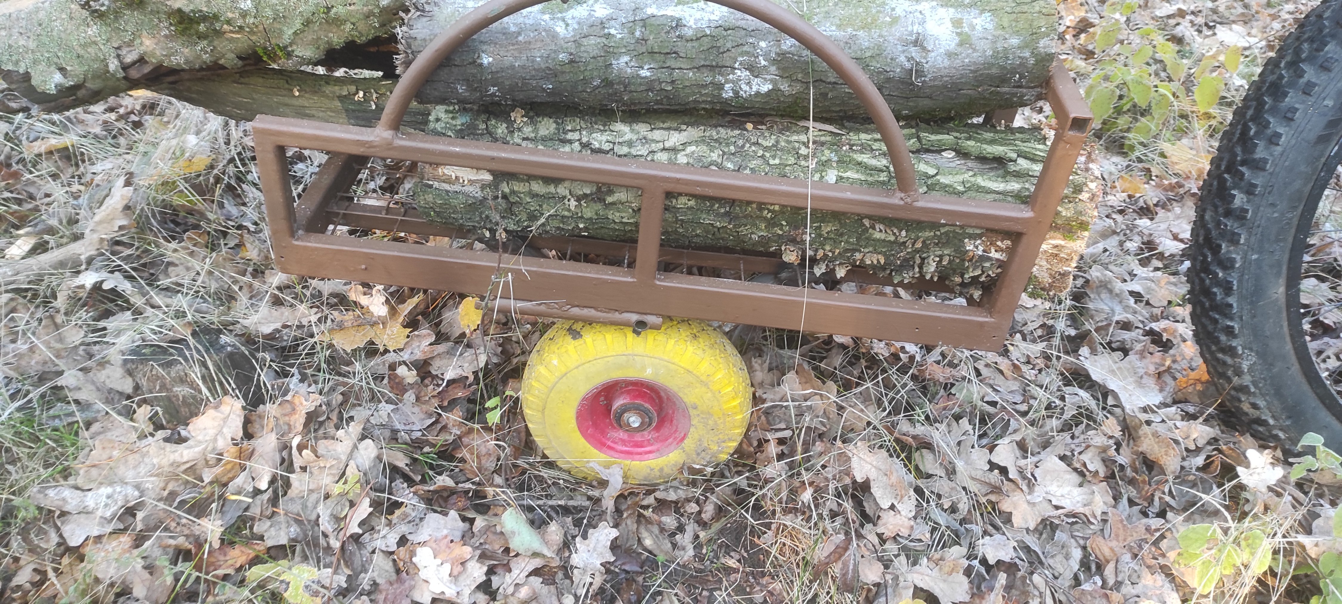

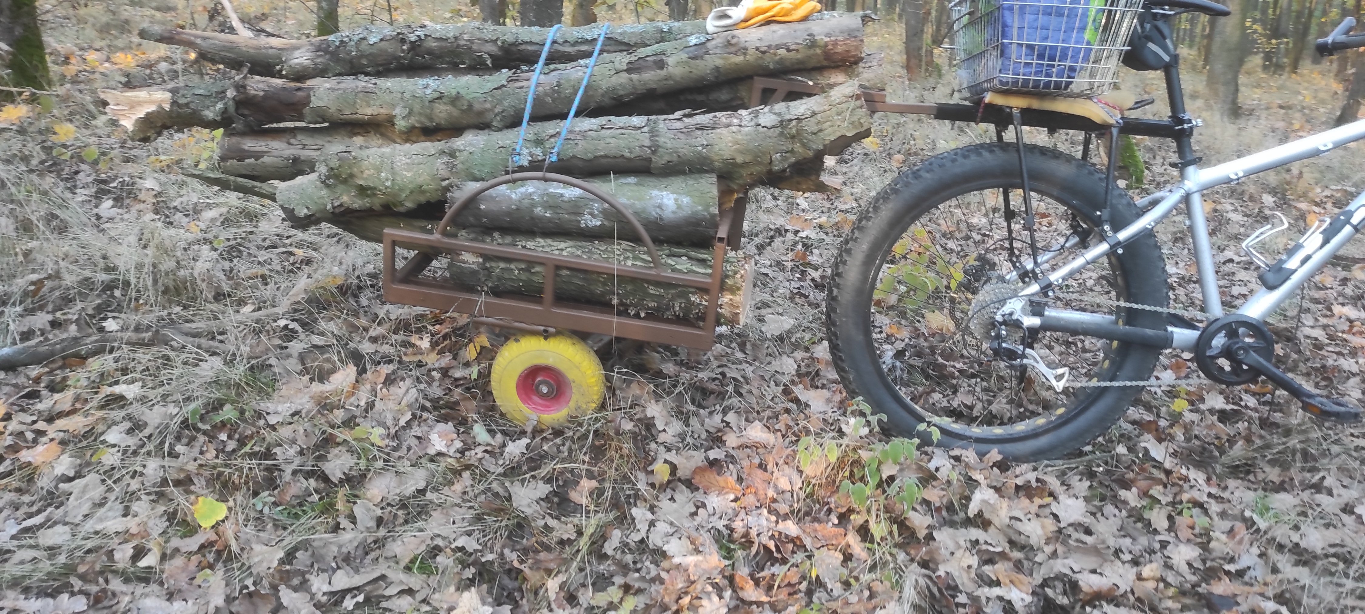

    Епопея з причепом продовжується
    Колеса від каталки не витримали моїх навантажень і пішли вісімкою після 5 ходок ((((
    Взяв колеса від своєї будівельної тачанки і переварив, тепер в мене така , ось с такою тепер можна і за бутом і за піском і за дровами ) з повагою

    Як варіант моглиб бути колеса з бмх там вони підсилені
    А як такий апарат з причепом дров веде себе по полю наприклад ?
    Їхати можна ? Чи тільки вести в руках ?

    На ціх колесах їде нормально ,кубів п'ять вже навозив, тільки на сцепку гарну пружину треба поставити . З повагою

    Тільки якщо не більше 20 .
    Коли дуже високо центр ваги починає дуже сильно хитати. З повагою

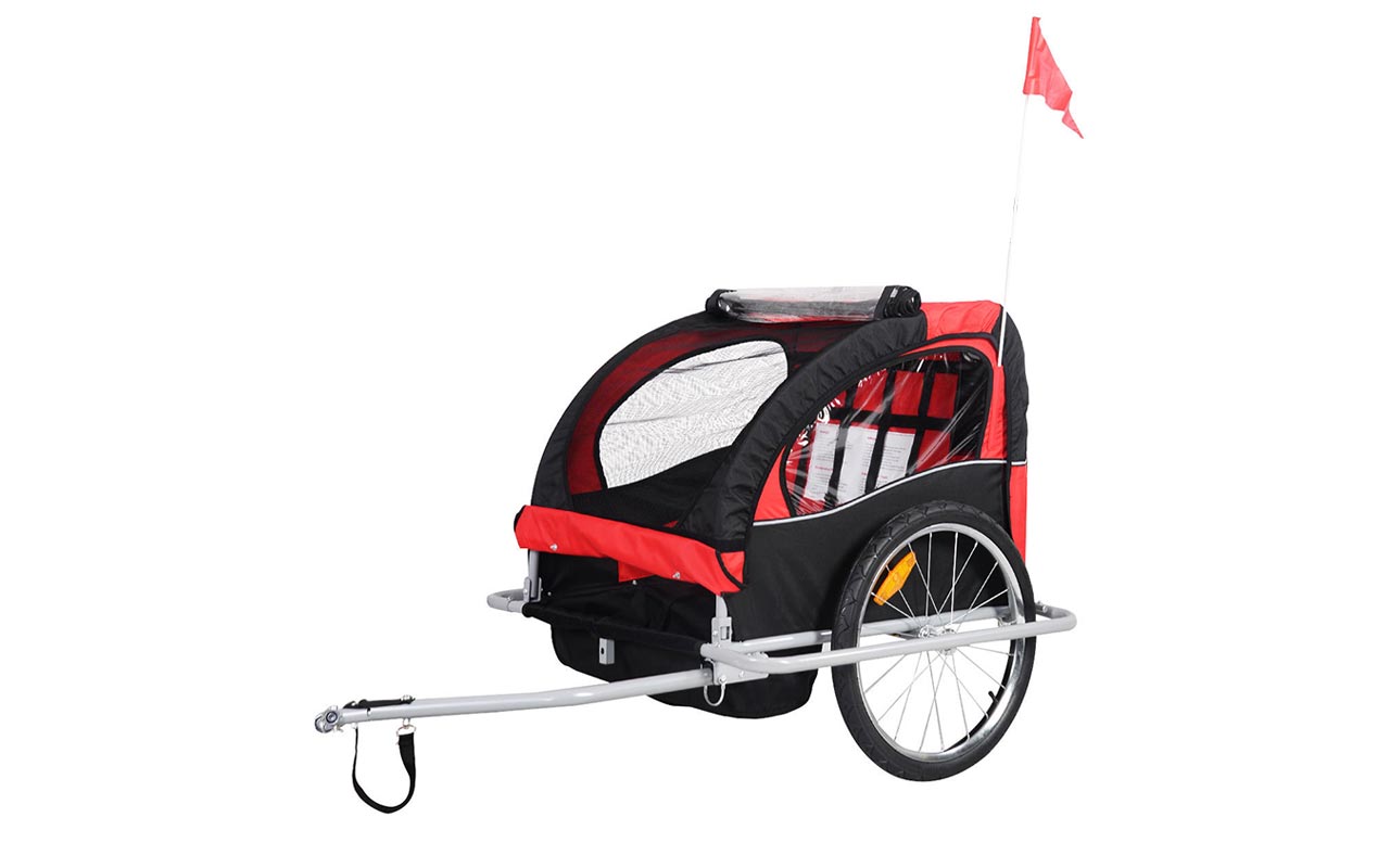

    child-trailer.jpg такого типу сцепка буде краще працювати з багатьох причин. Це дитяча, є варіанти вантажних. Тут добре працює геометрія з фізикою. І кріплення коліс не консольно також великий плюс для вантажного.
