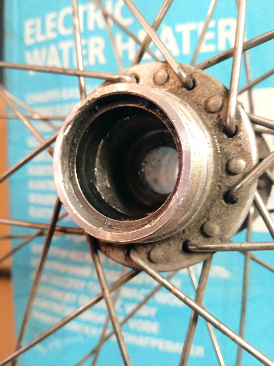

    Питання до киян в першу чергу. Розвалився стальний підшипник задньої осі в алюмінієвому колесі 26"(Merida\Kalahari). Як або де можна витягнуть(вибить) заклинену кришку підшипника?

    А разве там не насыпные подшипники? В бюджетных велах промов во втулках отродясь не было...

    Можна звернутись у веломагазин ...або пробувати самому її доламувати ...проблема конкретна :(

    Как, советовать сложно. Надо видеть и пробовать. Но можете поехать на Куреневский рынок, там много рукастых ребят и возможно решат вопрос не все деньги мира.

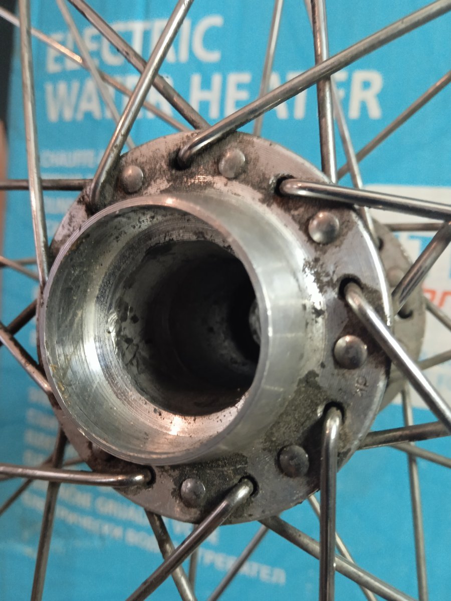

    это нужно аккуратно выбросить. А в следующий раз напоминать себе, что любой механизм требует обслуги, тем более дешманский, смазывалось бы и регулировалось как положено, без натяга, все бы ездило. А теперь "бы" мешает.

    Як варіант ...спробувати замінити всю втулку

    что там пробовать, просто менять, но судя по цене велика все вместе будет пол его цены, с работой. Переспицовка, сколько то или все новые спицы и т.д.

    Ну тут разве что подбирать трубку по диаметру и выпрессовывать с помошью нею. Выбивать аналогично, переделке втулок с шаров на промы. Но в вашем случае имхо проще купить уже колесов в сборе и забыть это.

    Пробуйте ще такий варіант ...плоска викрутка ( бажанно радянська ) і стукати між залишком обойми і втулкою

    Я так понимаю, основная проблема что подшипник стоит в потае втулки и нет куда ударить чтоб выпресовать?
    Полуавтоматом наварите перемычку из прутка да выбивайте.

    представил себе полуавтомат у владельца стобаксового велика... Есть несколько способов выковыривания таких вредных обойм, с конусом наружу и установкой вплотную без зазора и ступеньки. Но все они требуют инструмента. И некоторого опыта. Кстати в момент сварки такого похожего, оно в какой то момент само вываливается, если на валу от расширения, если как тут, когда больше тепла уйдет во втулку.

    Свинцом пущай зальёт, может вместе с получившейся блямбой и выбьет.

    Якщо купувати в непоганому стані велосипеди відомих марок з алюмінієвою рамою для дорослих за 100$, то вважаю це рідкою вдачою. Полуавтомат мені і даром не на, а от інверторний апарат і газозварювальний в мене є(особисті). Одна з ідей полягала в нагріванні стальної деталі, але засмутила можлива деформація алюмінію та й ще в такому місці. Тому похожу по "птічкє" на вихідних і одпишусь, якщо вирішу питання. На OLX за 4500грн таку як і в мене модель продають.

    инвертор в умелых руках мало уступает полуавтомату для подобных работ, главное защитить все рядом, спицы, корпус и не долго варить, минус есть, это как раз минус, масса. Можно добавить проблем. Температура плавления алюминия примерно между 300 и 400 град, может легко покоробить втулку или спицы из нее повырывает. Если втулка стальная то легче.

    Берете той підшипник що не розлетівся, і з його допомогою випресовуєте цей що розвалився і застряг.
