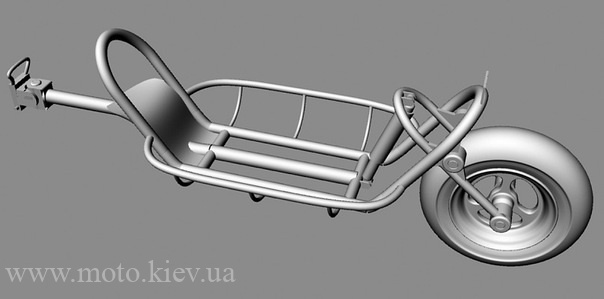

    Робив я років сім тому таку херню. Не раджу нікому, через високе навантаженння воно тупо неїде, з стоковою трансмісією максималка 60, і на такій швидкості їздити довго неможна, двигун ляга дуже швидко. Як варіант тільки всело дрлва таскати, і то якщо менше колесо назад поставити.

    Експлатація мотопричепів у нас заборонена, точніше про них забули написати, а буксирування мотоциклом під забороною. З цією хрєнью доїдетн до першої калюжі, чи піску, воно для гарного асфальту.
