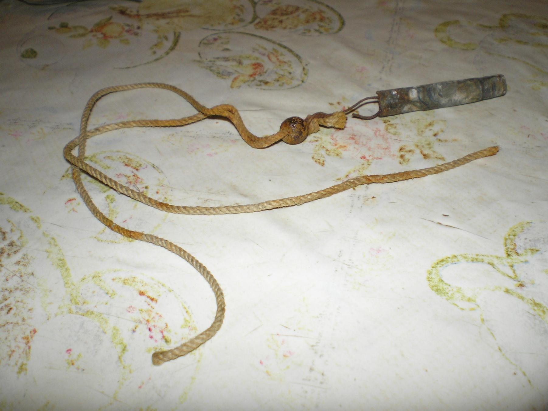

    вот шнур от дымовой колотухи оригинал.

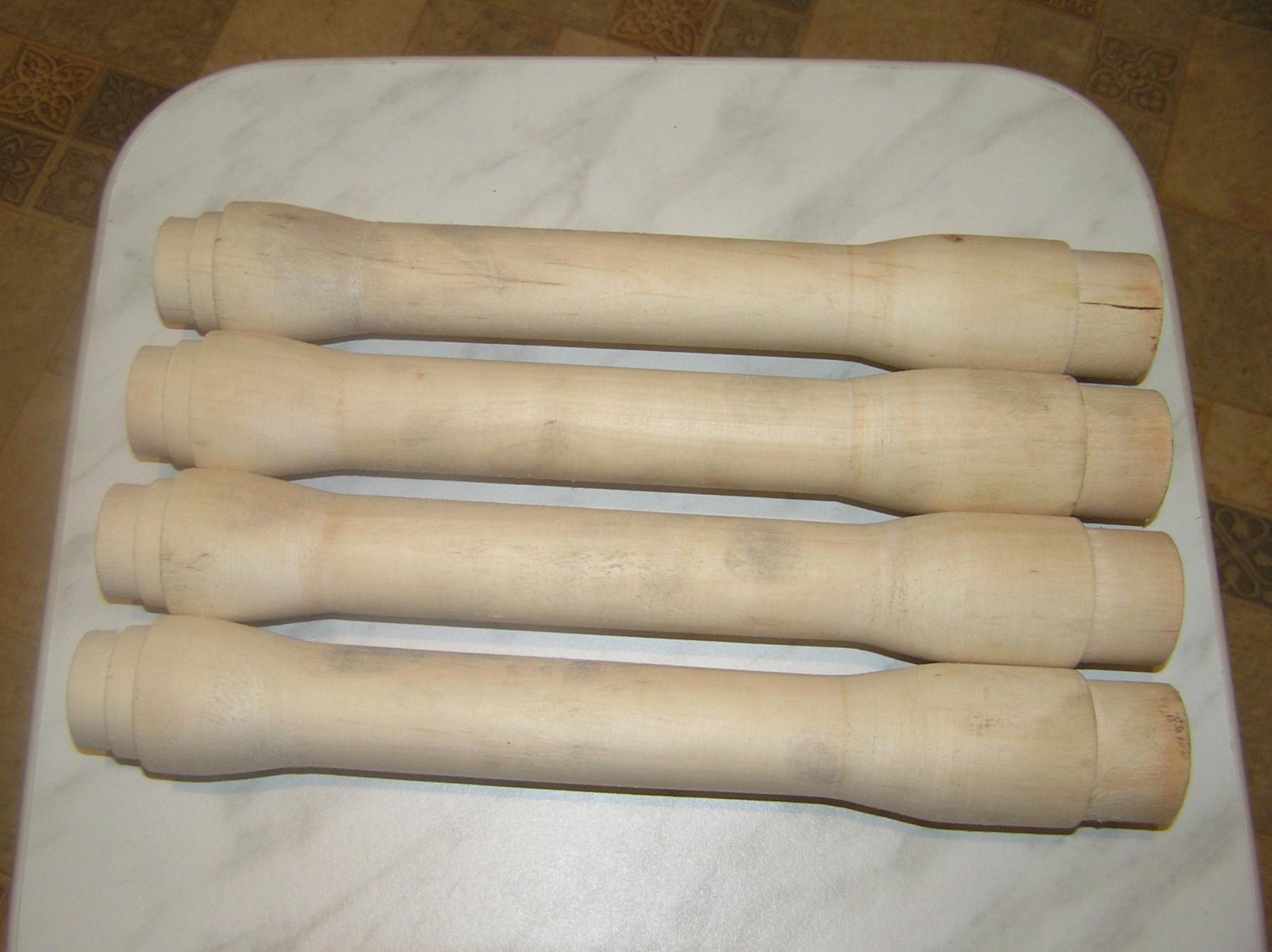

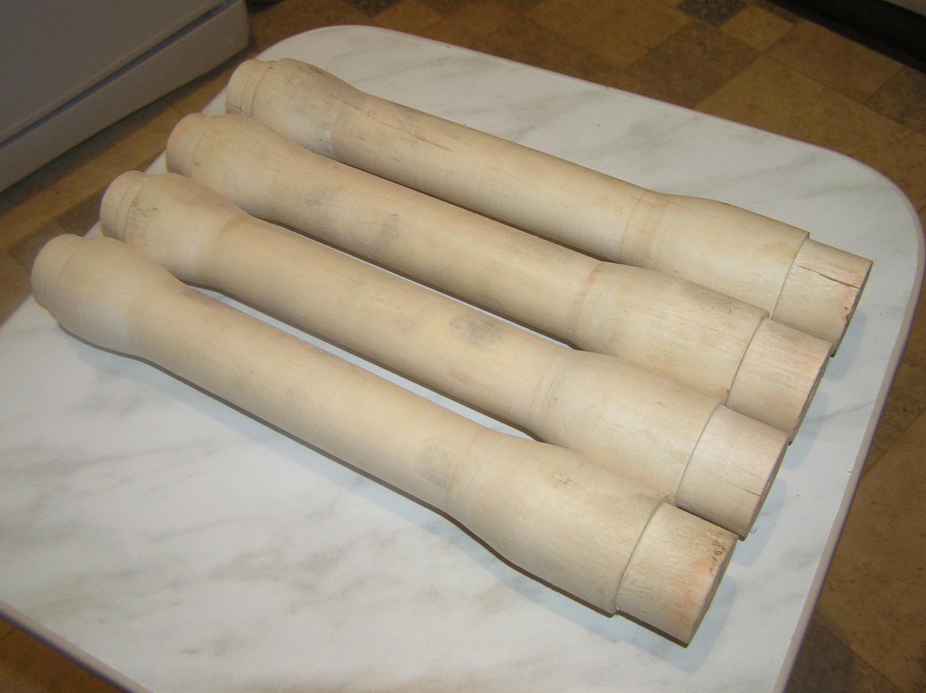

    А мне сегодня выточили рукоятки на гранаты,только они мне что-то не очень нравятся P9160102.jpg
  8. DerFaust
    DerFaust Stabsfeldwebel
    37
    72
    2.320
    Понятно почему,они неправильно выточены.....резкий переход и середина ровная идет.....
  9. Thomzen
    Thomzen Stabsgefreiter
    425
    Таганрог
    Ну а подробней? Чем не нравятся?
  10. Josef
    Josef Stabsgefreiter
    528
    Белгород Россия
    Вот этим и не нравится!:(Хотя точили по чертежам с сайта!

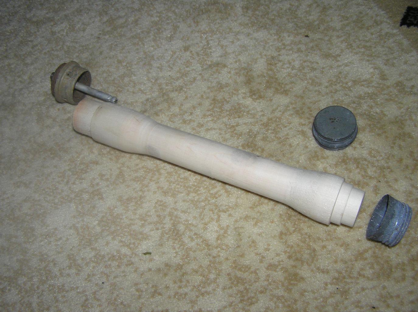

    подскажите ещё как крепились верхние и нижние части к рукоятке???
  12. Andrew Reznik
    Andrew Reznik Oberst
    117
    218
    13.459
    Корсунський котел.
    Резьбовые соединения.
  13. Josef
    528
    Белгород Россия
    А цвет краски не подскажите в который они красились?
  14. nait
    nait Stabsfeldwebel
    2.493
    Верхняя на четыре маленьких шурупа,нижняя на четыре гвоздика.

  16. E.Sibert
    E.Sibert General-leutnant
    14.109
    Львов
    Обработайте дерево льняным маслом - оно сразу примет благородный темный цвет:)

    подскажите поподробнее как крепились шарики к шнурку,а шнурок к воспламенителю???

    Грубовато сработано немного. Особенно нижняя часть. Не сочтите за рекламу (тем более, что деревях давно нет в наличии :))) - но вот как выглядели мои новодельные "дрова" http://reibert.info/forum/showthread.php?t=31701 Здесь же и фото рядом с оригиналом.
    А смысл? Рукоять, в лучшем случае, обрабатывалась парафином. И всё. Была она светлой, натурального цвета. А тёмный цвет на оригинальных колотухах, появился от времени и жирных рук (залапали раритеты :))))

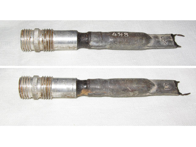

    Ещё такой вопрос по колотухе:в чем разница между этими терочными воспламенителями
  23. restler09
    restler09 Hauptmann
    67
    121
    5.372
    в каждой аптеке:)
  24. J.silver
    J.silver Stabsgefreiter
    415
    Карибы
    насколько помню,ни в чем.просто заводы изготовители разные.на верхнем указано время горения запала.

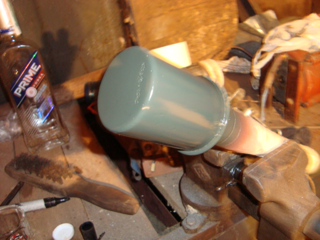

  25. Thomzen
    425
    Таганрог

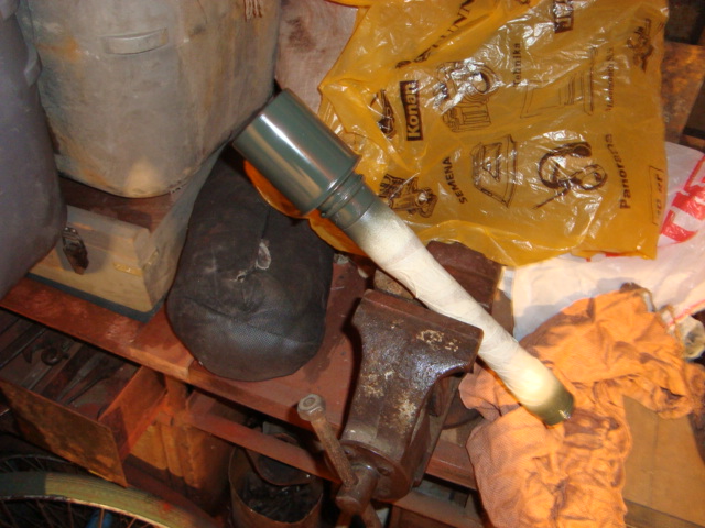

    Ну эти изискания завели в в тутик! Вот цвет 6015. Всё пытаюсь с ними справится. Из сегоднейшей работы.
  26. nait
    nait Stabsfeldwebel
    2.493
    Если фото цвет передаёт верно,то самое оно.У меня такой же цвет.Только заматировать надо.
