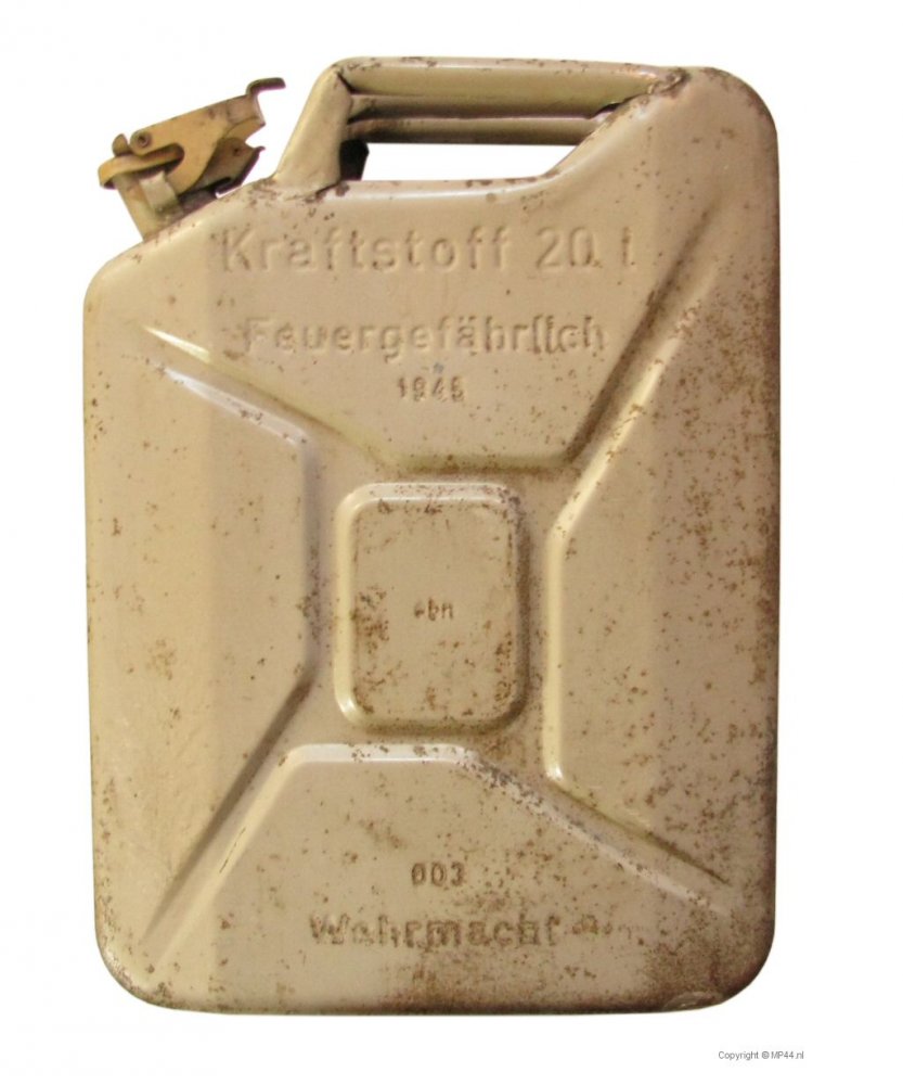

    В 1936 году немецкая армия объявила конкурс на создание новой канистры для хранения и транспортировки топлива. В результате был создан универсальный контейнер, шедевр промышленного дизайна, с помощью которого выигрывали военные кампании, и который производится до сих пор.

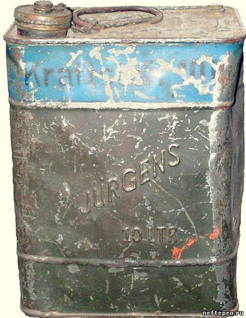

    Прежние канистры представляли собой параллелепипеды, с плоскими стенками, сваренными между собой по углам, либо штампованными из одного листа металла и приваренными донцами. Ручки, как правило, представляли собой либо изогнутые полосы металла, либо проволочные петли. Такие канистры были неудобными в переноске, резали руки, цеплялись углами и вдобавок нещадно текли.
    Главный инженер компании "Мюллер" из города Швельм, Северный Рейн–Вестфалия, предложил невероятно продуманный и технологичный проект канистры, решивший вообще все имевшиеся проблемы.

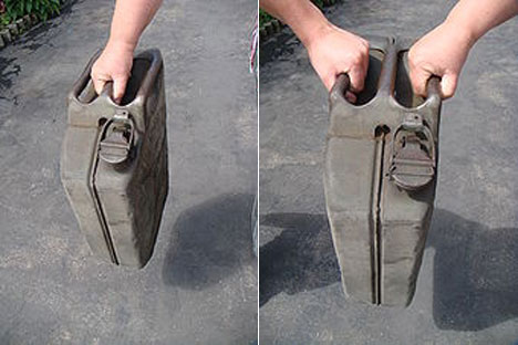

    Wehrmachtkanister вмещала ровно 20 литров и весила 4 килограмма. Канистра имела сплющенную форму и сваривалась всего одним швом из двух штампованных половин с закруглёнными углами. Зацепиться такой за что–нибудь весьма затруднительно. Выштамповка на боковых сторонах не только повышала жёсткость, но и служила своеобразным радиатором и снижала риск перегрева содержимого. Первоначально выштамповка была простой крестообразной формы, позже она была изменена и приняла свою стандартную форму. Выступ в задней части служил воздушным карманом, сообщавшим канистре положительную плавучесть. Высокая горловина позволяла обходиться без воронки, а крышку можно было открыть рукой, не прибегая к специальным инструментам. Благодаря трём ручкам сверху один солдат мог переносить четыре пустые канистры одновременно, две полные или легко передавать по цепочке.
    В общем, новая канистра быстро завоевала популярность и к 1939 году стала стандартной тарой Вермахта, использовавшейся для транспортировки не только топлива, но и воды, масел и других жидкостей. Для облегчения идентификации содержимого канистры окрашивались в разные цвета.

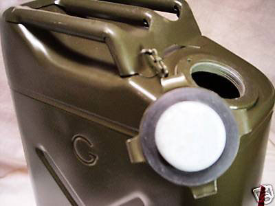

    В 1940 году канистра наконец оказалась на американской земле. Военные осмотрели канистру, но решили, что она ничем не лучше американской сорокапятилитровой тары.

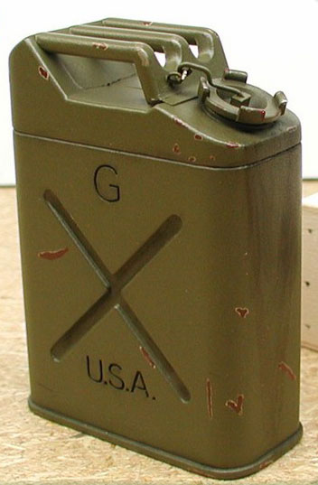

    Чуть позже, впрочем, американцы запустили в производство немецкую канистру, творчески её переработав. Вместо двух половин американская канистра делалась из одного штампованного листа с приваренными днищем и верхней частью.
    Горловина была шире и требовала воронки для заправки. Откидную крышку заменили на гайку, требующую специального инструмента. Такую канистру было легче мыть, она быстрее опустошалась и наполнялась, но из–за большого количества швов нещадно текла, и в результате не получила широкого распространения в американской армии.

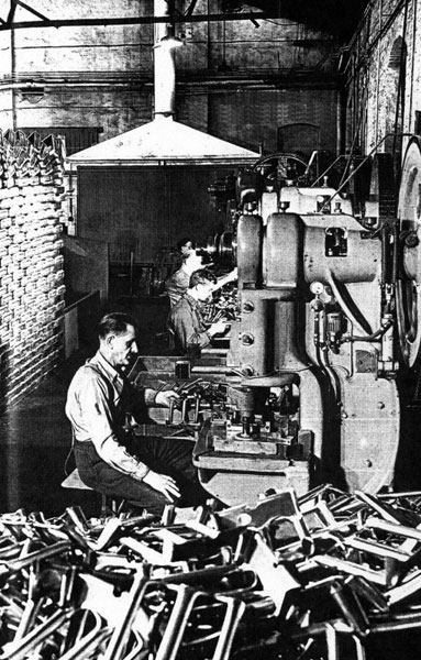

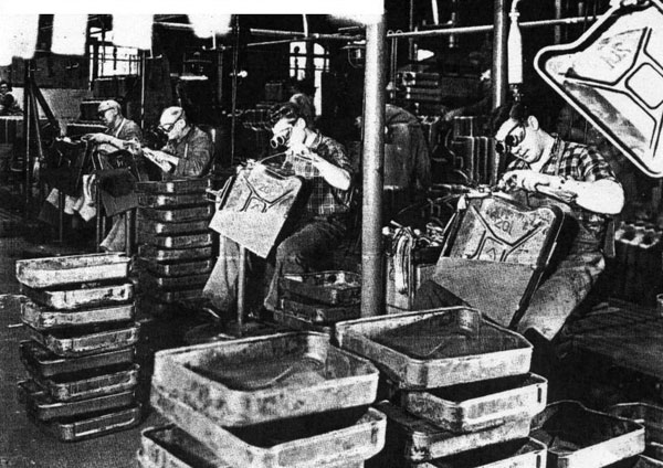

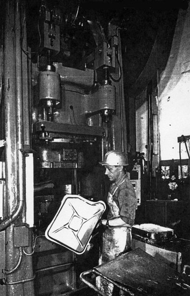

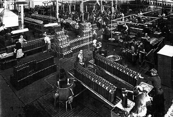

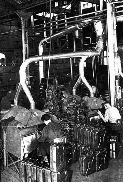

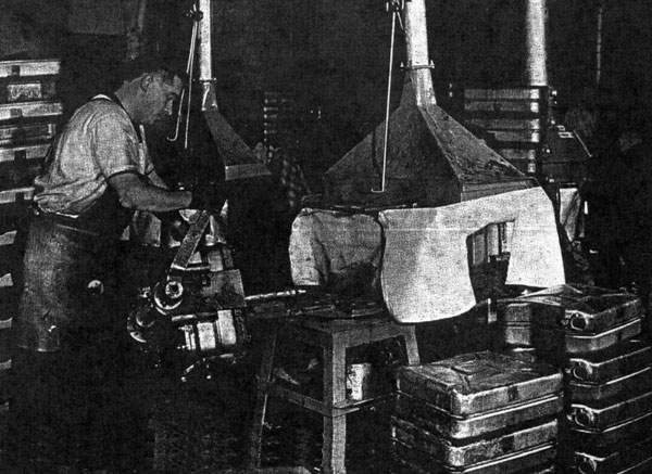

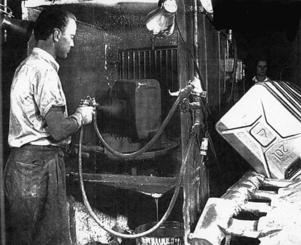

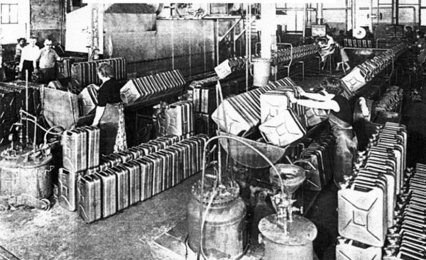

    Фотографии производства канистр на заводе "Muller" в конце пятидесятых годов.
    3102912990, legko, Kfz та ще 1-му подобається це.

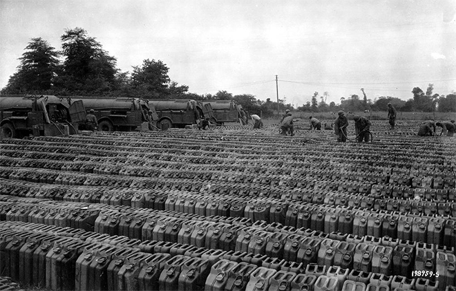

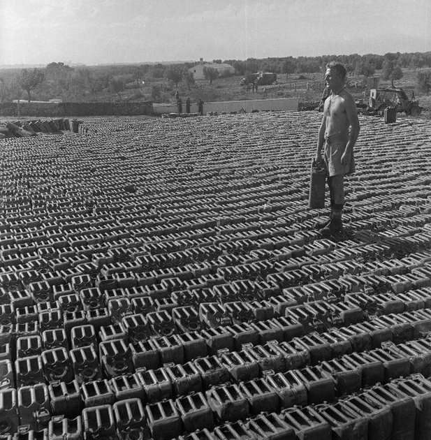

    Британская база снабжения.На снимке-множество канистр,как немецкого образца (с "горлышком"), так и американского с пробкой.

    Интересно,насколько удобными и долговечными были "резьбовые" пробки в условиях БД (воздейстиве грязи,пыли
    итд)?
  7. Kfz
    Kfz Major
    3.008
    Днепропетровск,Украина
    Про долговечность ничего не скажу, ибо не эксплуатировал "американские" канистры в экстремальных условиях.А вот по поводу удобства в эксплуатации они значительно уступали "немцам".Заправлять из них неудобно из-за горловины.Не знаю как тогда, но сейчас канистры "американского" типа снабжаются специальными насадками.Никак не могу вспомнить-или насадка накручивается после снятия пробки, или же вытягивается из "недр" самой горловины.В любом случае эти дополнительные манипуляции отнимают время.
