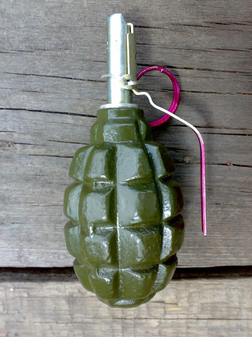

  25. panzer45
    panzer45 Stabsgefreiter
    213
    Литва, Вильнюс
    Согласен, не видел не одной эфки периода война крашенной, на войне не до эстетики, главный фактор, уничтожение живой силы противника:mad:
  26. Гвардии старшина
    Гвардии старшина Stabsgefreiter
    973
    УССР
    вот такими они получаются у меня,цвет может и не 100% соответствует но выглядит прилично
