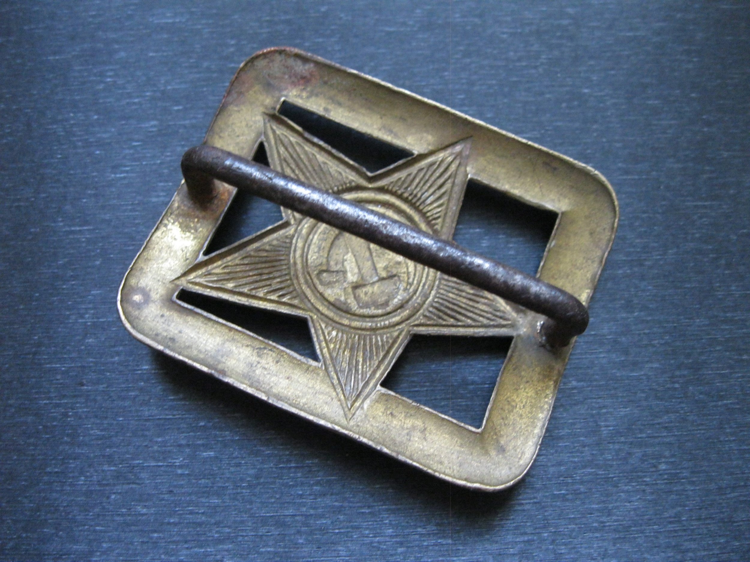

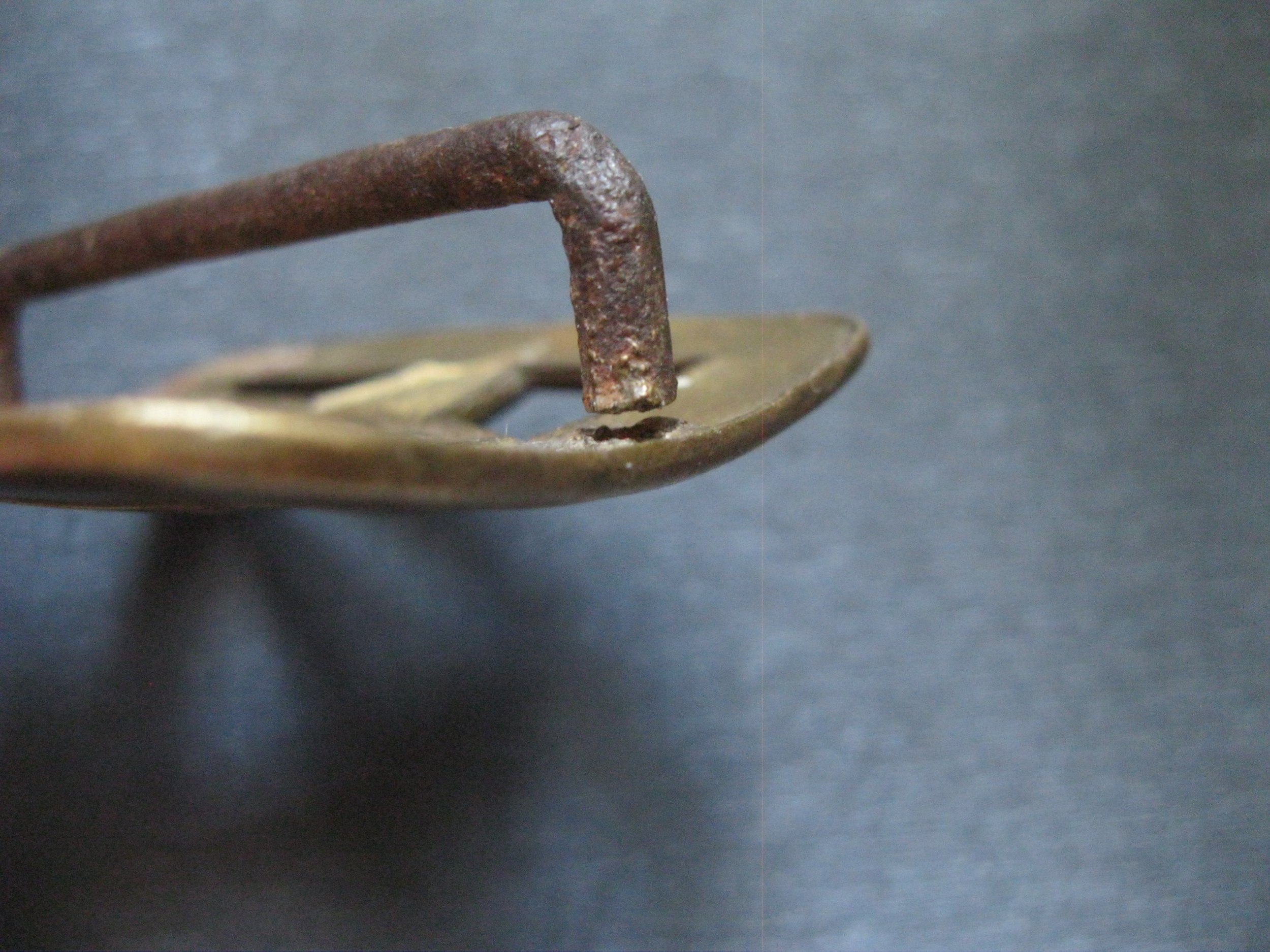

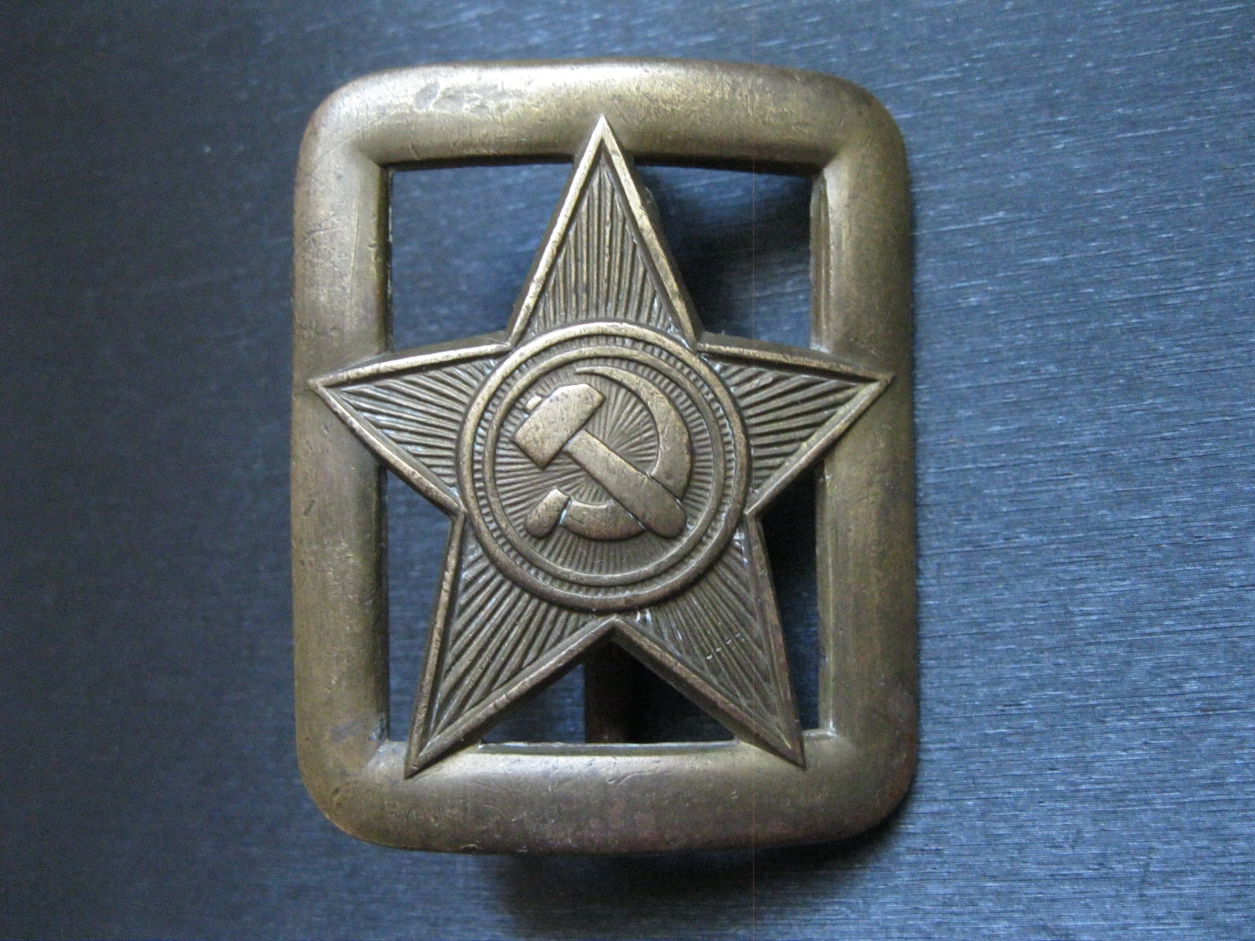

    Дісталась в спадщину така пряжка та потребує ремонту, треба припаяти один край скоби(вона з чорного металу). В ремонті холодильників і ювелірів був, відмовили у допомозі, куди ще звертатись ума не прикладу, може хто підкаже? Дякую. З повагою.

    Вітаю. Зверніться до електрика, він припаяє припоєм без проблем.:eek:

    Приветствую. Электрик скорее всего откажет. Лучше к ювелиру, он припаяет серебренным припоем. Также можете сами припаять обычным оловянным припоем, но нужно использовать флюс для пайки. Лишний припой нужно будет сточить.

    Все залежить від того, як буде у подальшому використовуватись. Як що на полицю у колекцію - то можна і так залишити.
    Як що використовувати за призначенням - то тільки твердим припоєм паяти - олово не витримає.
    У більшості випадків холодильщіки паяють припоєм для кольорового металлу. Він чорний метал не тримає (перевірено особисто і не один раз). Ну а ювелір, коли має роботу, то цим заморачуватись не буде.
    Попитайте у свому місті, хто займаеться ремонтом резних речей та вміє і має чим паяти, впевнений, що такі люди є, от і запаяють.
    Ще можна звернутись до зубних техніків, колись паяли все, тепер зубні технології трохи змінились і не кожен молодий технік вміє паяти.

    Ви краще зверніться у розділ послуги, люди які майструють на замовлення там живуть. За одно самі їх там пошукайте. Ось тут https://reibert.info/forums/uslugi.261/
