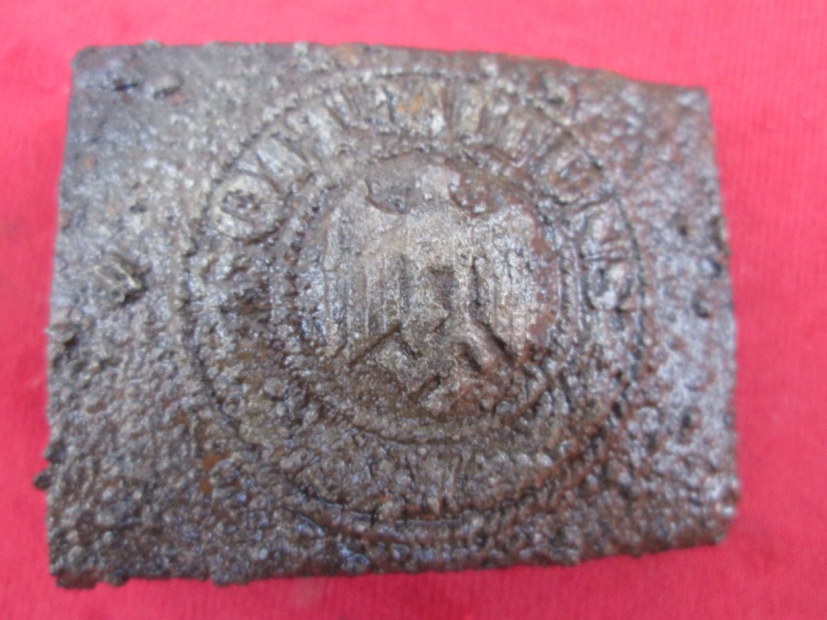

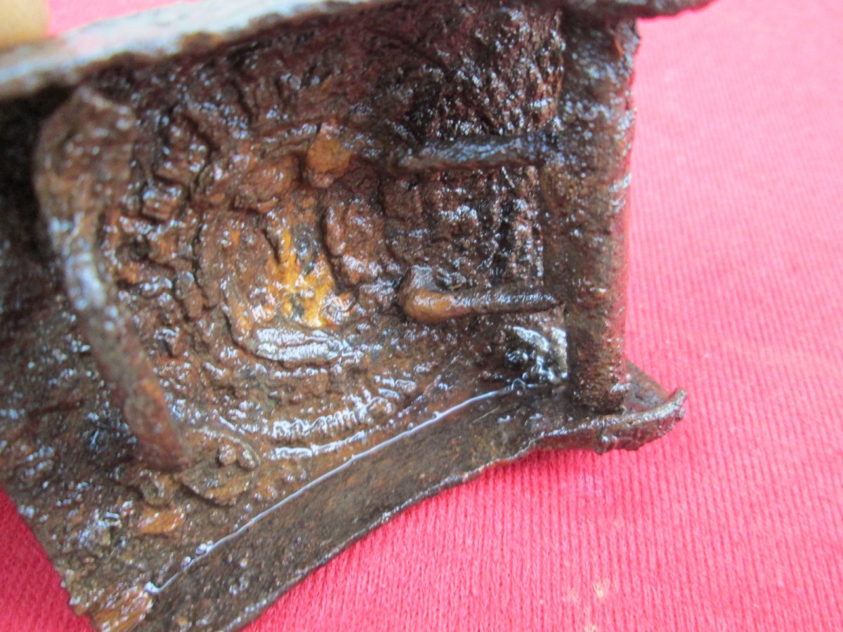

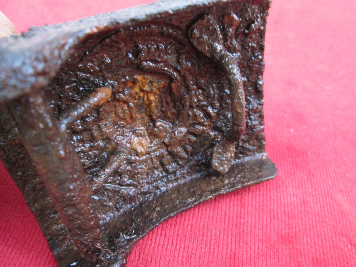

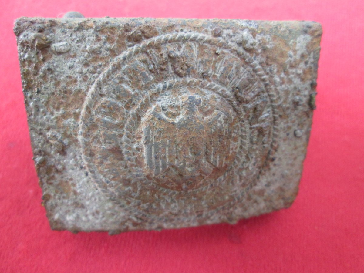

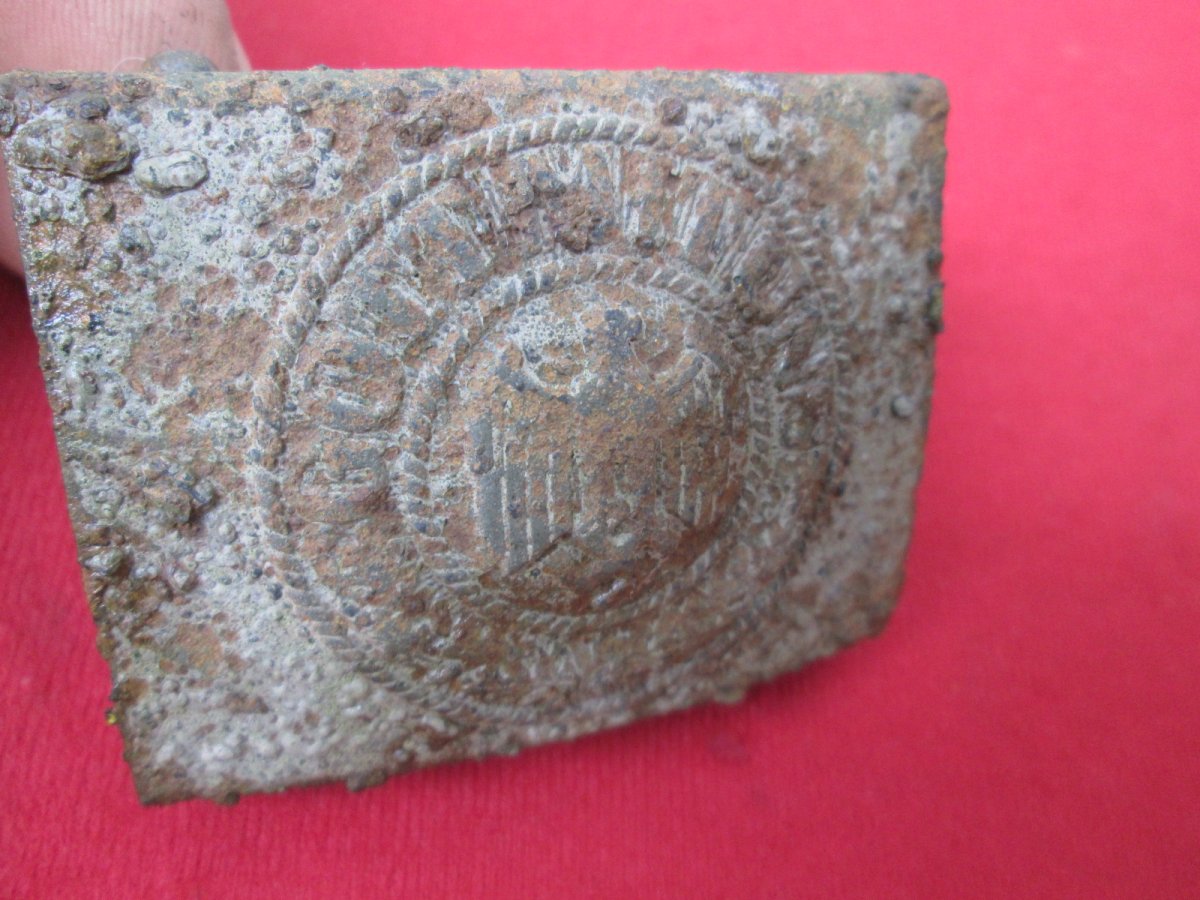

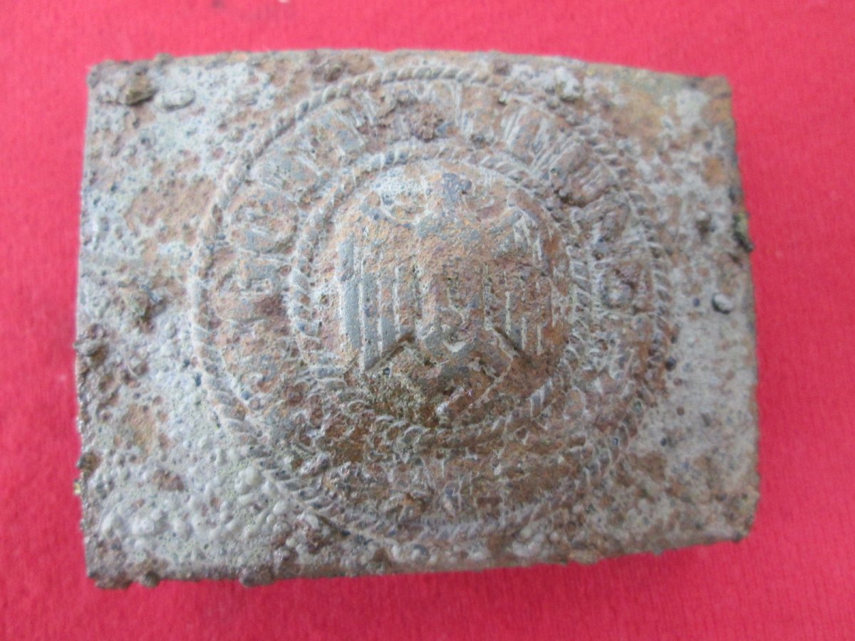

    Доброго вечора.Попалась залізна пряжка,підкажіть будь-ласка як краще її реставрувати,або підкажіть майстра який би взявся її реставрувати.З пов
    Дякую:beer:

    А что собственно Вы хотите с этой прягой сделать?-просто чистка,консервация.Или до металла а потом паять?

    Почистити та законсервувати,щоб було найменше втрат.

    Думаю щавелевая кислота вам поможет.С ув.

    Згідний,але з щавелькою не дружу,саме більше що можу зробити це електроліз,но думаю що він її добє.

    Да шо там с ней дружить,гамм 20 на литр,и тереть мягкой щёткой каждый день,до результата который Вас устроит.

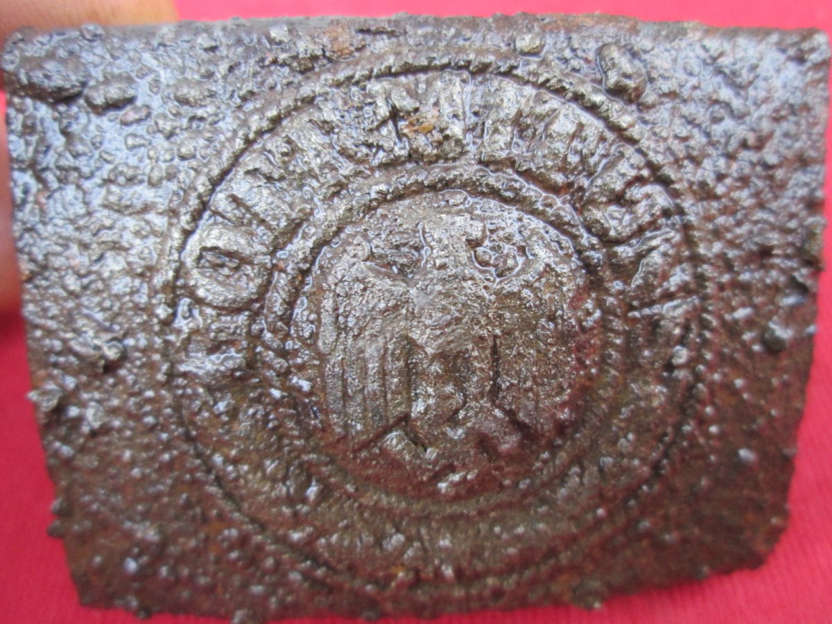

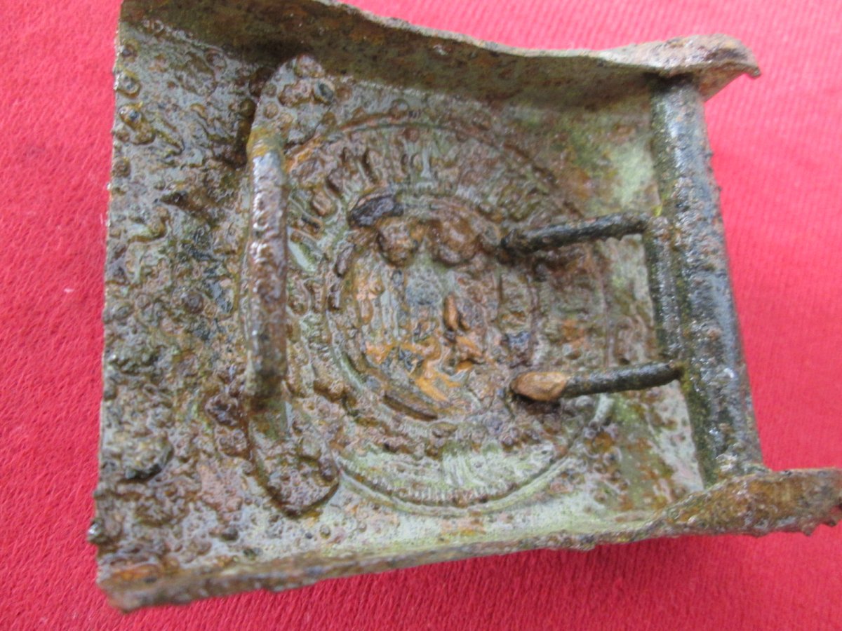

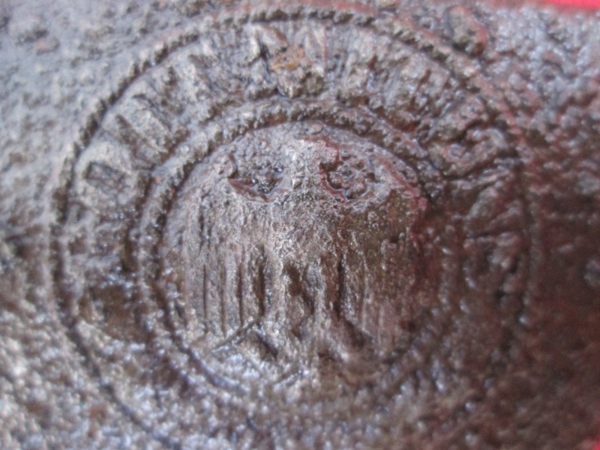

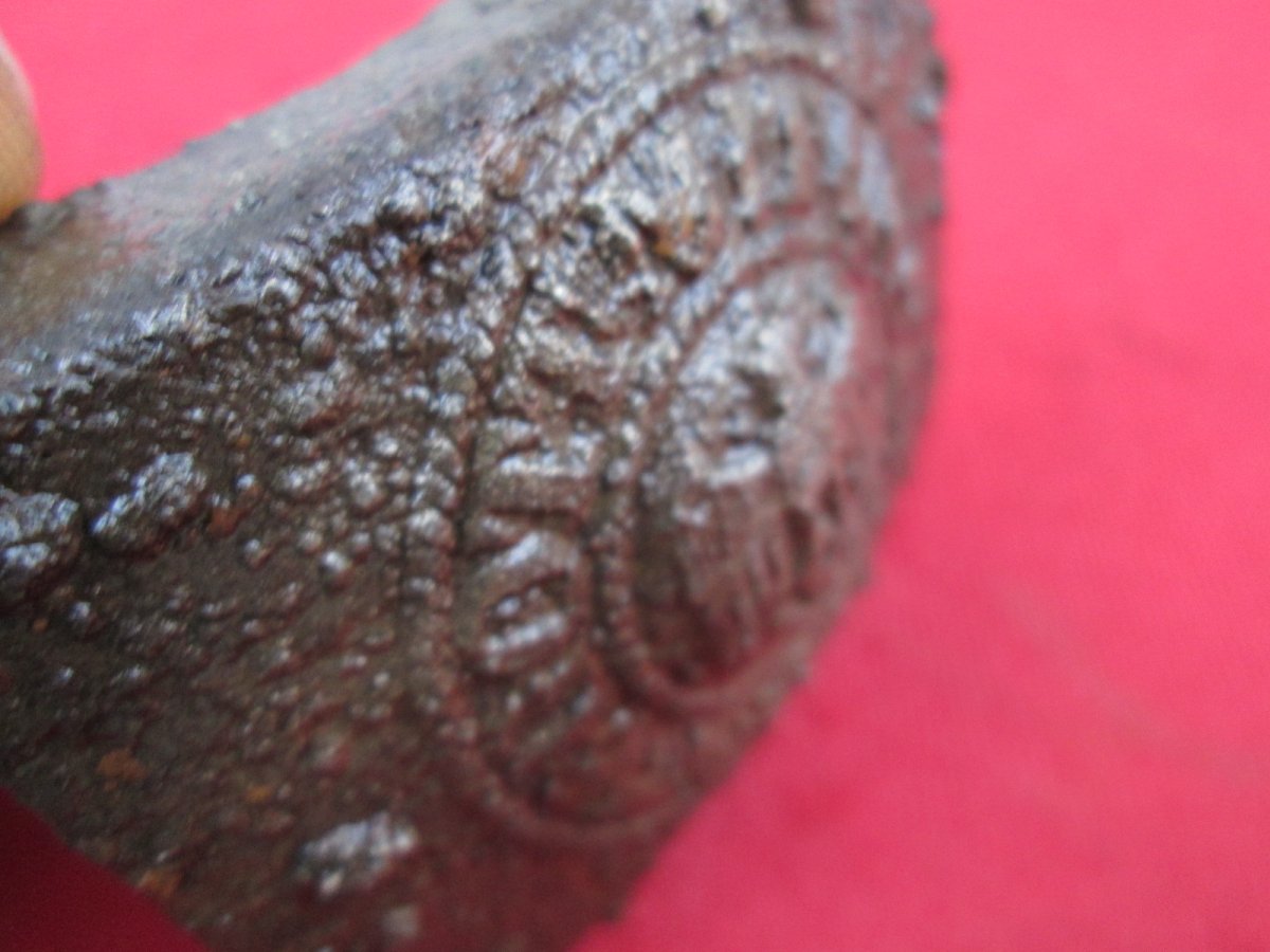

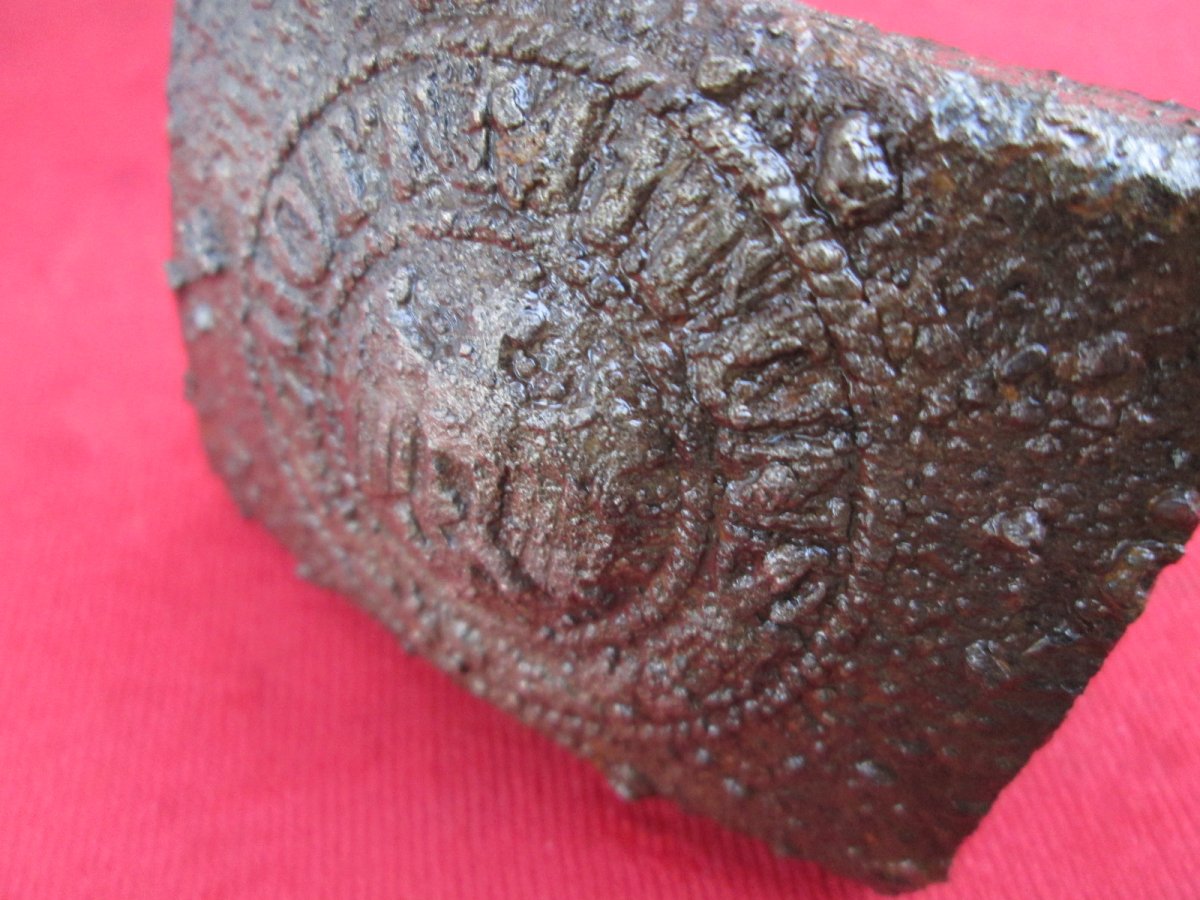

    Доброго дня.
    Після двох днів у щавельці проявилась фарба.Скажіть будь-ласка,чим можна зняти нарости.

    Вижу белый налет-это известь,она снимается соляной кислотой,обработать "сантри",ну или другой домашней химией где присутствует 15процентный раствор солянки,намазать минут на 5 и смыть.-должно помочь.Насчёт наростов,-сгладить механически,если кислотить по взрослому будет решето в кавернах....

    Це фарба,просто так вийшли фото.
