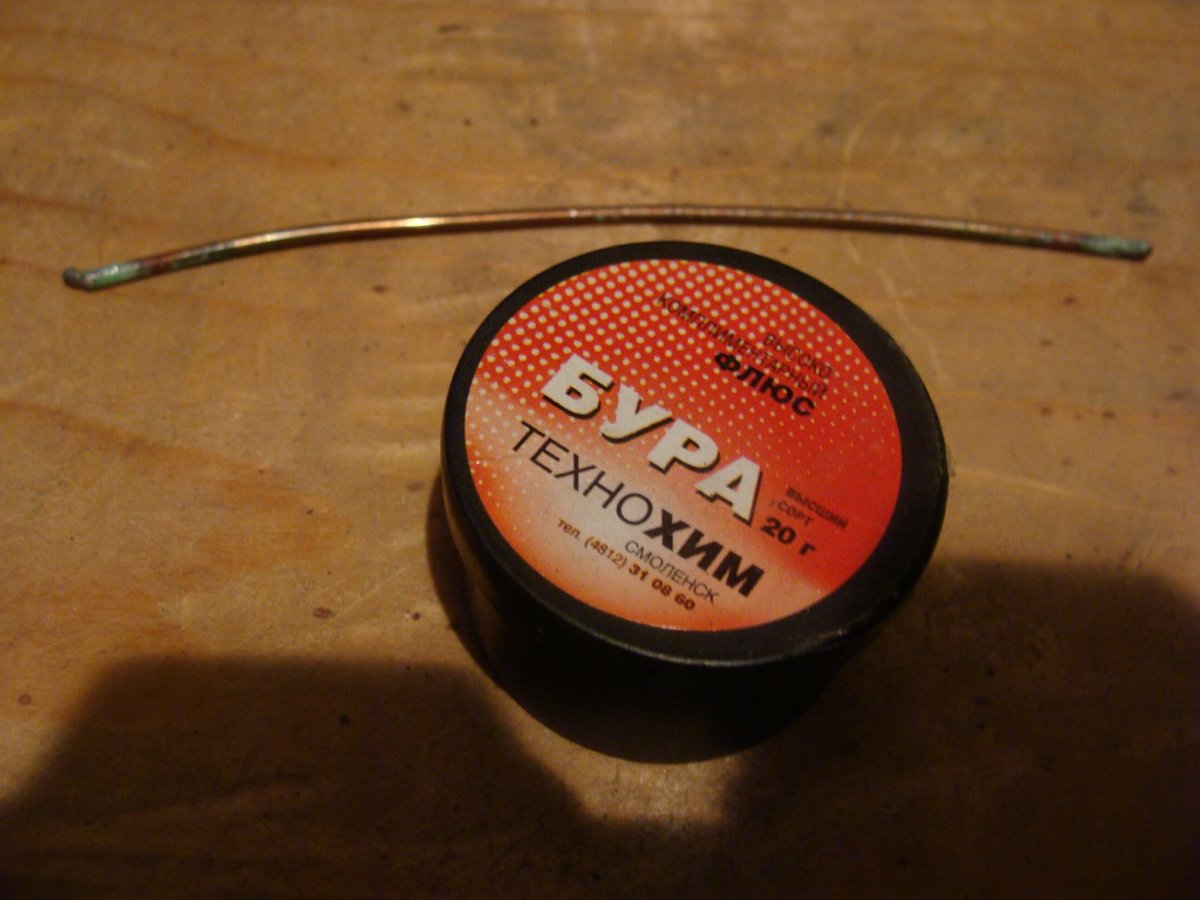

    Вот и обещанные фото:
    Припой в виде прутка - сплав меди с другими более легкоплавкими металлами, бура в качестве флюса.

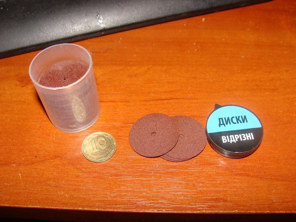

    А вот такие отрезные круги продаются к шлифовальным/гравировочным машинкам. Они бывают разной толщины и диаметра. Единственная рекомендация - при работе с такими пользуйтесь очками - кружки разлетаются очень легко, кожу не ранят, а вот при попадании в глаз...

    Сможет ли такой круг резать латунь толщиной 3мм и на сколько его хватит? К томк же кругом очень легко случайно повредить заготовку. У меня есть пару кругов но на латуни они бьістро кончаются. Медь 1мм пилят хорошо.

    А буру видел сегодня в магазине. Яхотел бьі уйти от белого следа при пайке оловом, как на вашей пряге.

    Как-то резал криво обломанный штык к-98. 2-х кругов хватило. Латунь помягче будет.
    Бура же только как флюс. При пайке обязательно добиваться полного её расплавления, только тогда эффективна. А где Вы берёте такую латунь?

    Камрад,пайка оловом применялась в военном(оружейном)деле с начала его существования,именно "силовых"деталей -шеек штыков,штыковых стоек(напрвляющих),антабок-в основном в паре "сталь-сталь" и чистым оловом...пряжки и другая снаряга паялись оловом лет пятьсот как минимум.Поэтому дерзайте и всё получиться!

    - у тому то й справа що мої круги до бормашинки різати 3 мм не хочуть тобто швидко закінчуються. В інеті бачив як одна людина виготовляє невеличкі круги для бормашинки з круга для болгарки, можна спробувати.
