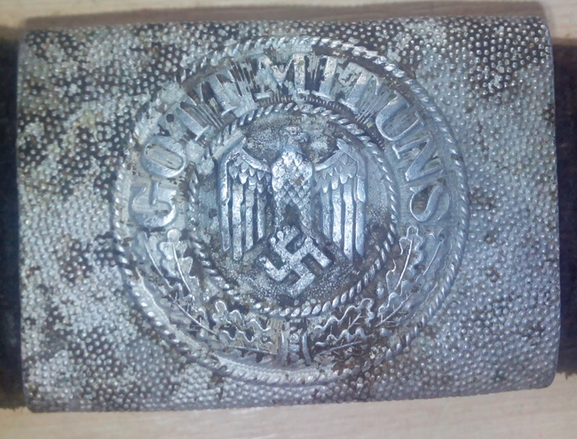

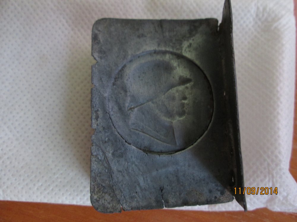

    Камрады, подскажите пожалуйста каким образом можно сделать пряжку однотонной (без пятен), прилагаю фото своей пряжки. С ув. Андрей

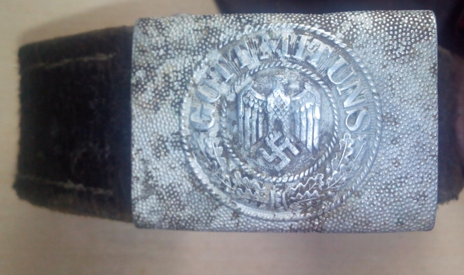

    Хотелось бы увидеть что-то с этой оперы.
  4. фандик
    фандик Oberleutnant
    2.581

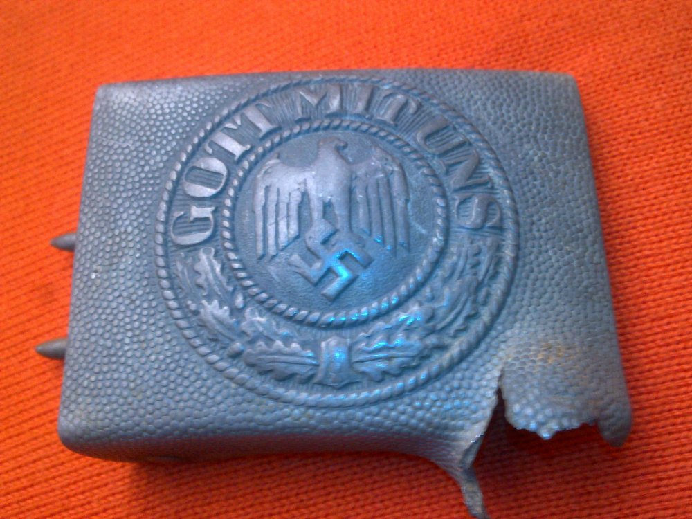

    Я чищу предметы , с помощью телефонной подзарядки . Правда я чистил цинк , железо , медь , латунь . Алюминий ещё не пробовал . Но думаю результат будет тот же . Вот один из предметов .
    Gromoff, KoJloHucT и Shved_21 нравится это.

    Если спешить не куда, то можно в мыльном растворе замочить на несколько дней и грязь сбивать "подстриженной" зубной щеткой + деревянные зубочистки в помощь (вычищать между пупырышками грязь, с которой не справляется щётка), из радикальных способов - очень слабенькая лимонка (но не советую)

    Весь копаный алюминий чищу преоброзавателем ржавчины.Погружаем предмет полностью что бы покрыло,ждем примерно минуту достаем и чистим подстриженной зубной щеткой,зубочисткой.Рядом нужна емкость с водой и содой,вода с содой гасит реакцию преоброзавателя. Процедуру повторяем до желаемого результата.

    Обычный электролиз . У меня была старая 5-ти вольтовая подзарядка . Отрезал штекер , кинул плюс на электрод ( любая стальная проволока , или гвоздь ) , минус на очищаемый предмет . В пластиковое ведёрко из под ландыша наливаем воду . Засыпаем столовую ложку соли , размешиваем и включаем в розетку . 5-10 минут и результат на лицо Вот некоторые предметы после очистки .
    gaucho2, Shved_21 и Gromoff нравится это.

    электролиз лучше делать на соде (выделения менее агрессивны), электрод брать из нержавейки (электролит будет чище), с источником питания осторожно - возможен и коротыш при эксплуатации (желательно с защитой), и лучше побольше ампер чем вольт (чистит ток) :)

    Если алюминий, бросьте в "крот" средство для чистки засоров, а потом промойте водой. Я так чистил свой подшлем, чистит отлично, уходит вся грязь. Вот тема http://reibert.info/threads/chistka-aljum-oboda-podshlema.127378/

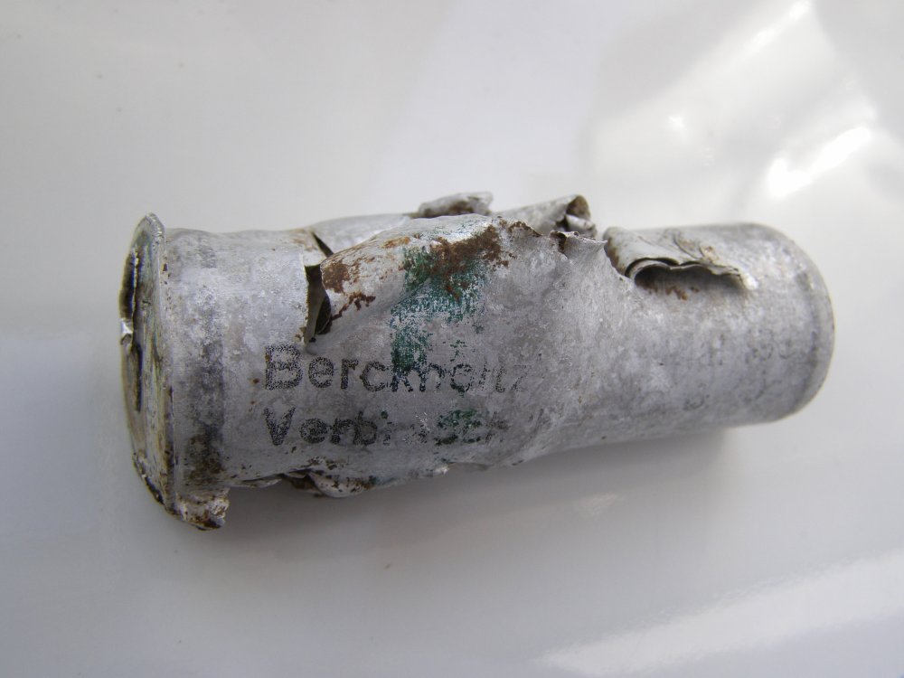

    Ну как можно металл запороть зубной щёткой? По-моему, глупости это. Я чистил "Сантри" + зубная щётка + промывка в горячей воде, результат на фото. До очистки вся гильза была коричнево-чёрной.
    Shved_21 и S.A.W. нравится это.
