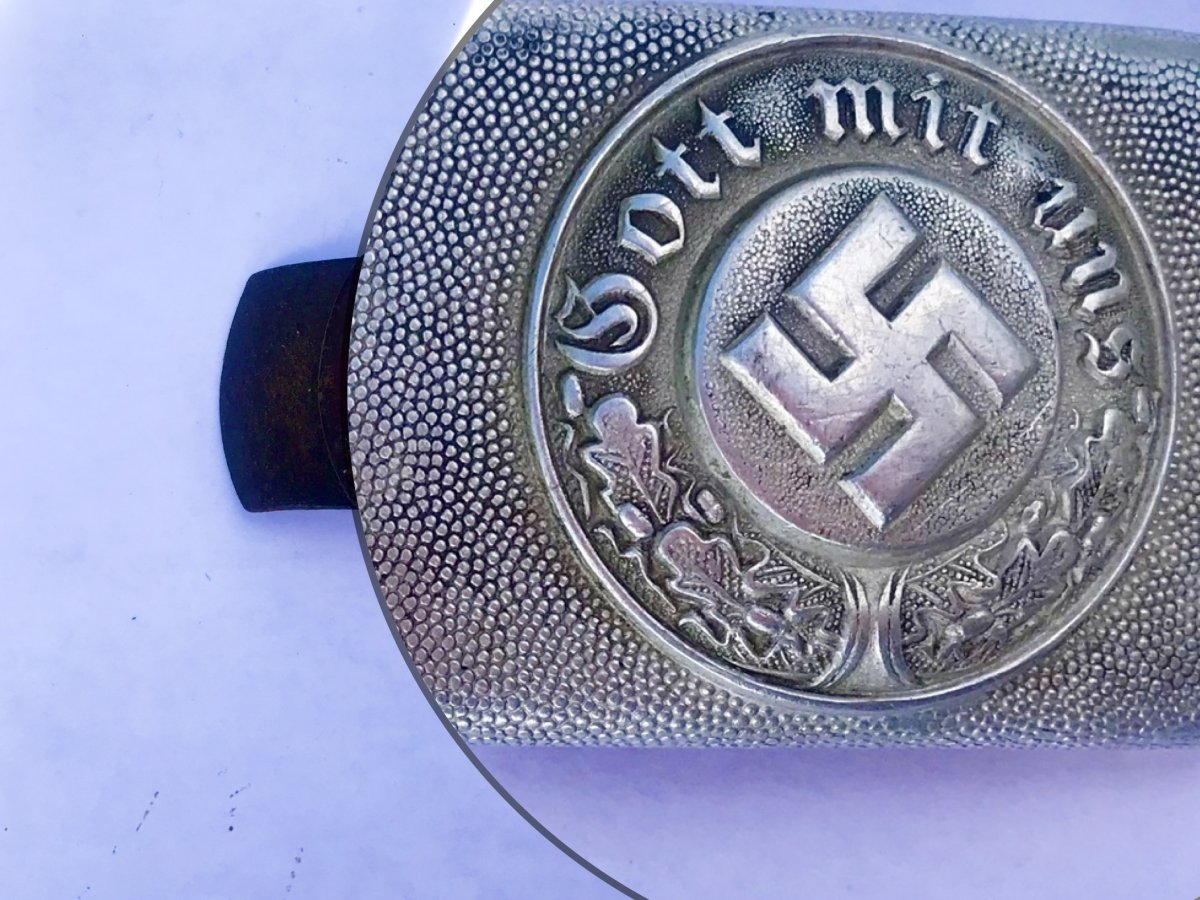

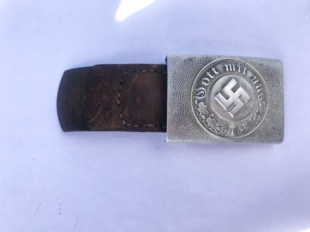

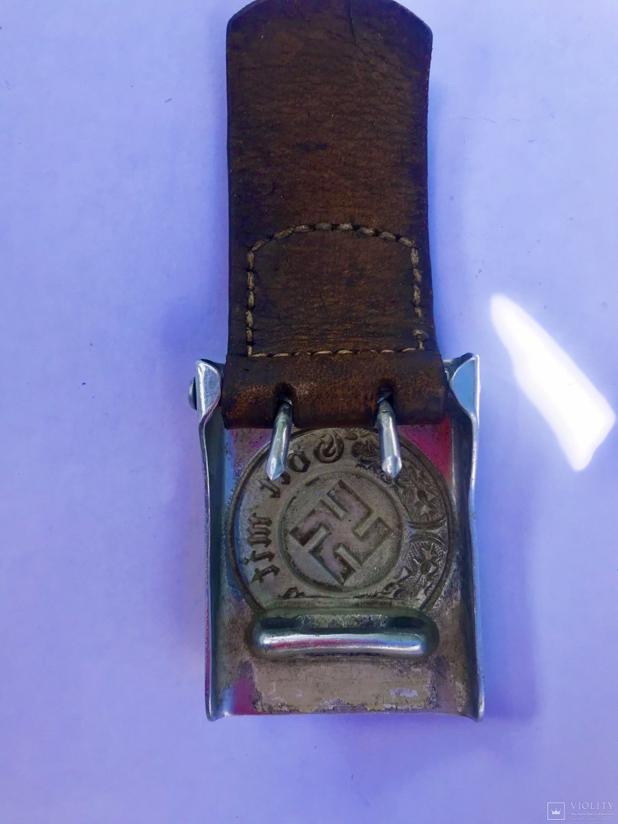

    Доброго здоров‘я, камради! Підкажіть, будьте ласкаві, чи оригінальна дана пряга і хлястик до неї, чи були якісь втручання чи реставрація?
    Світлини тільки такі, особисто трохи їх «відфотошопив»:

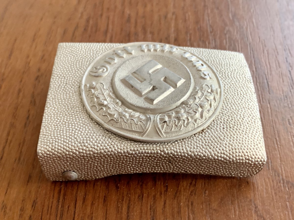

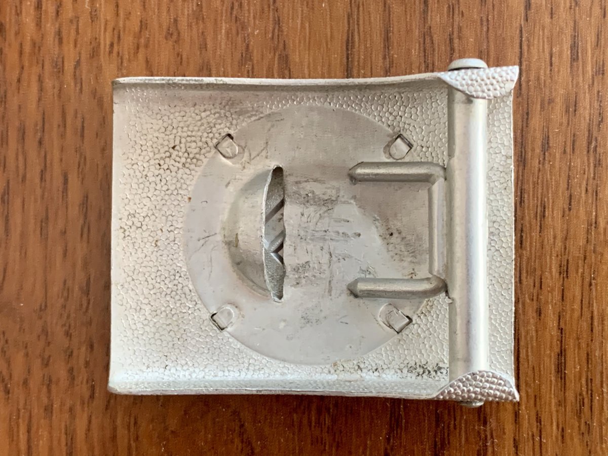

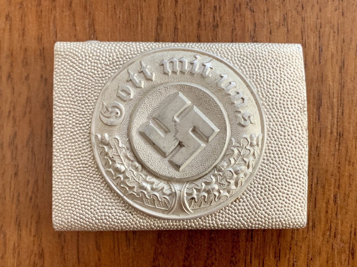

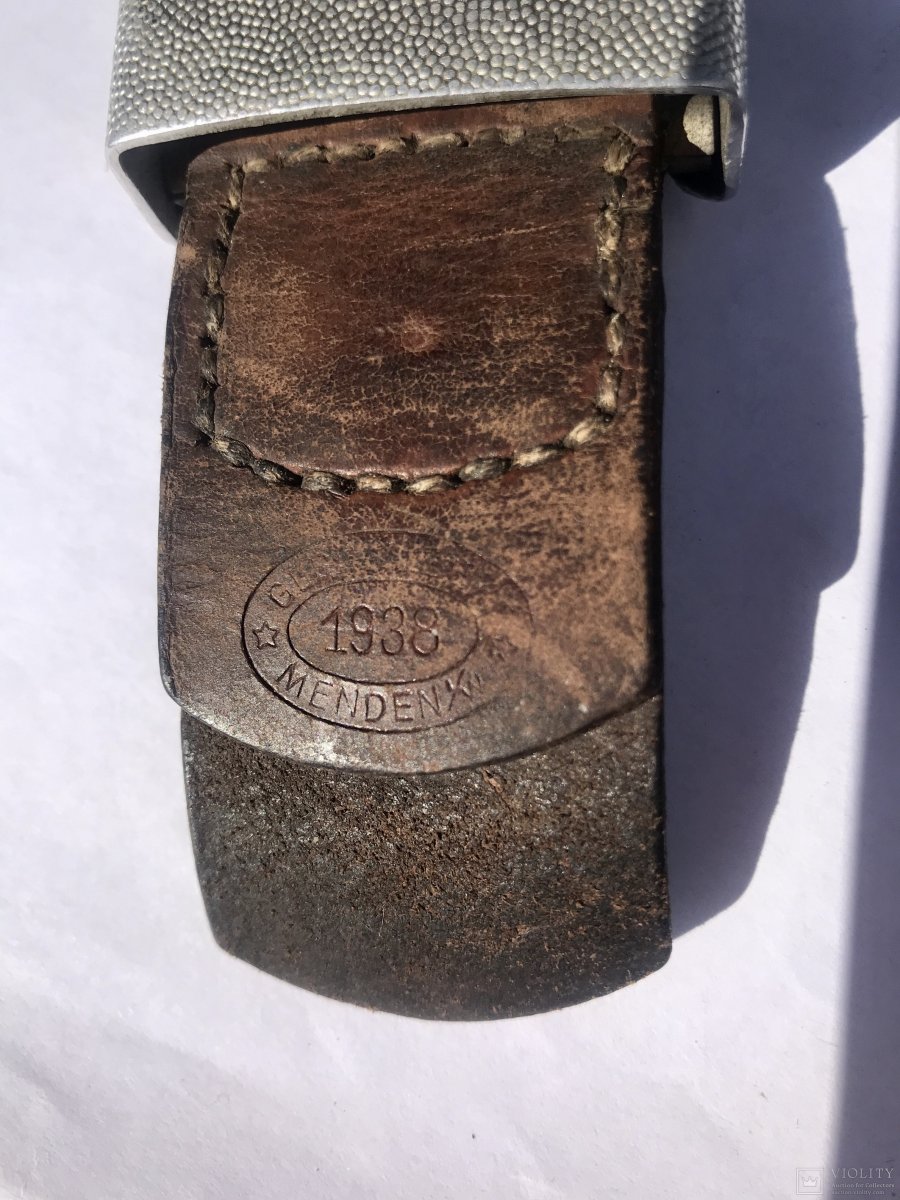

    Лично я проблем не вижу. Но фото оставляют желать лучшего. Возможно хляст реставрировали - ближе к самой пряге, по этим фото сложно сказать. Что же касается смой пряги, производитель Gebrüder Albert, Menden. Встречаются пряжки полиции и вермахта этого производителя, все в аллюминии и все неклеймленные, опознать можно только по хлясту. Причем, еще одной особенностью этого производителя является прошивка в два стяжка, характерная для всех его пряжек. Но, бывают и интересные случаи, как-то в обсуждении участвовала пряжка Линдена - клеймо FLL, которое было частично срезано, но на нее по родне был установлен хляст Gebrüder Albert. Общими усилиями пришли тогда к мнению, что
    скорее всего оснастка была продана, поэтому и клеймо срезано. Ваша пряга с реверса замазана чем-то, вполне возможно, там может ждать сюрприз. Прикрепляю фото и неклеймленной и FLL для сравнения.

    Щоб не створювати нових тем, не підкажете по її приблизній вартості?

    Добрий вечір, товариство! Оскільки вніс певну інтригу щодо тієї пряжки поліції, яку подав на обговорення і до якої мав реальний інтерес, вважаю за доцільне таки розповісти про митарства, марні очікування і розчарування, ба, цілі інтриги, які мене в подальшому переслідували, але які таки завершились для мене хоч і не тим варіантом, на який я першочергово розраховував, проте не менш позитивним в колекційному відношенні...
    Отже, все по порядку: ціна на цю прягу була 3500 грн., згодом продавець прийняв пропозицію ціни у 3000 грн.; під кінець строку аукціону розпочалась справжня січа за цей девайс, найбільшу впертість в якій проявляли три потенційні покупці (ваш дописувач в тому числі;)); коли ціна добряче перевалила за стартову ціну у 3500 грн. у мене з‘явились сумніви у доцільності продовження боротьби, тим більше, що один з камрадів «пелотону» гонорово поставив конкретну автоставку і було відчуття, що ти «бодаєшся» не з живою істотою, а якимось кіборгом (до слова, я його нікнейм не запам‘ятав, а рейтинг покупця був в мінусі у понад три одиниці); в результаті, я востаннє відважився на ставку у 3850 грн. і у підсумку програв цю битву:
