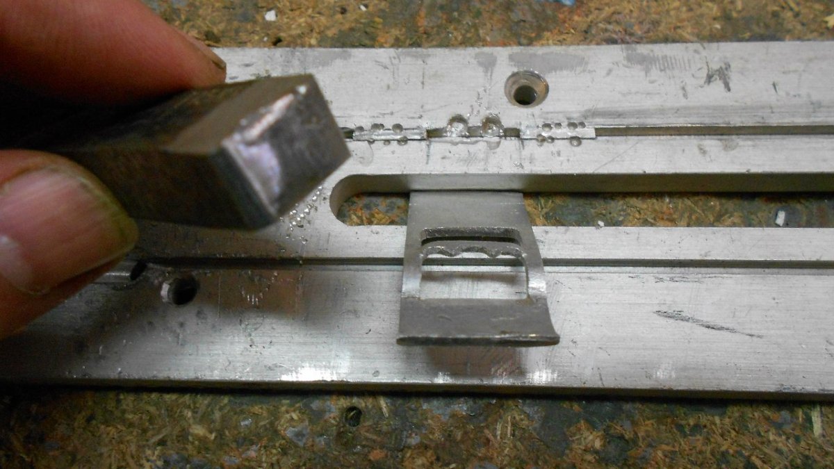

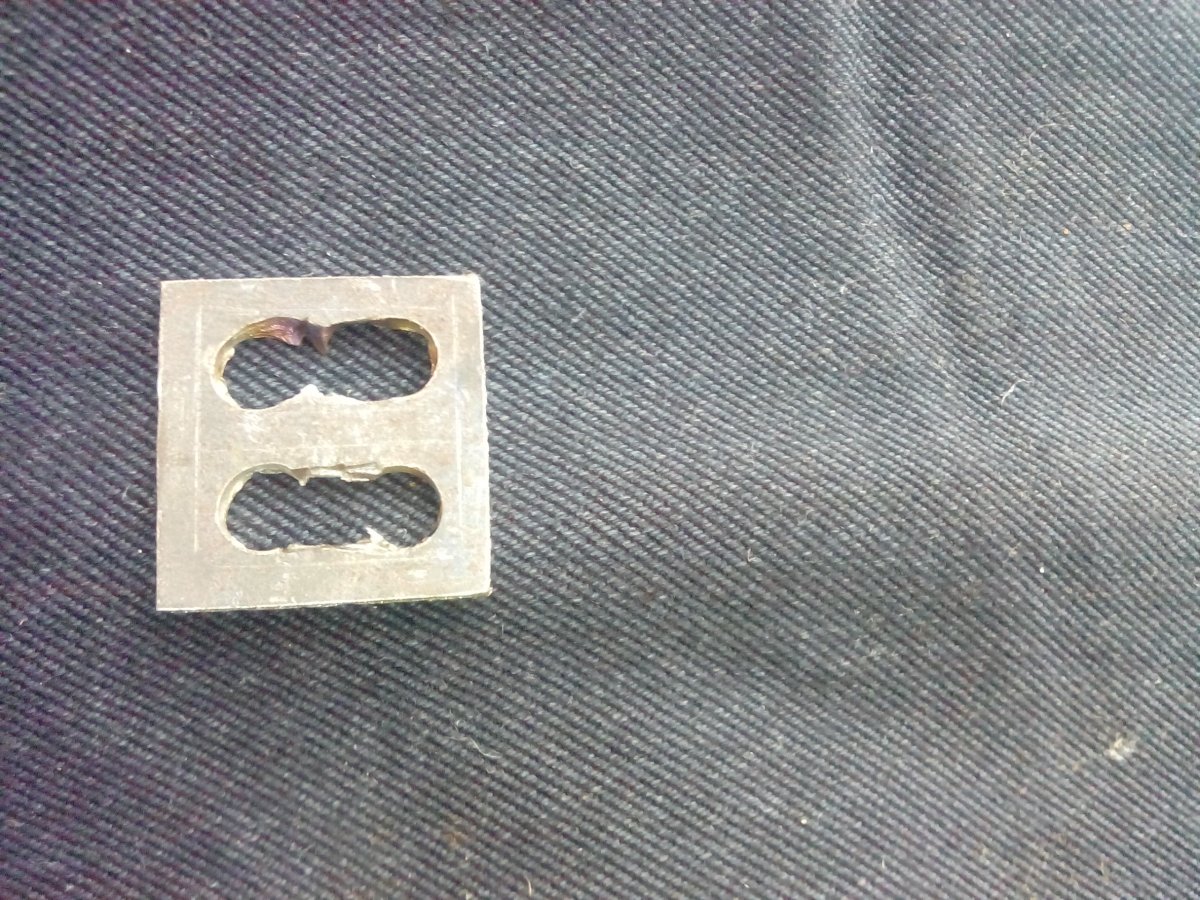

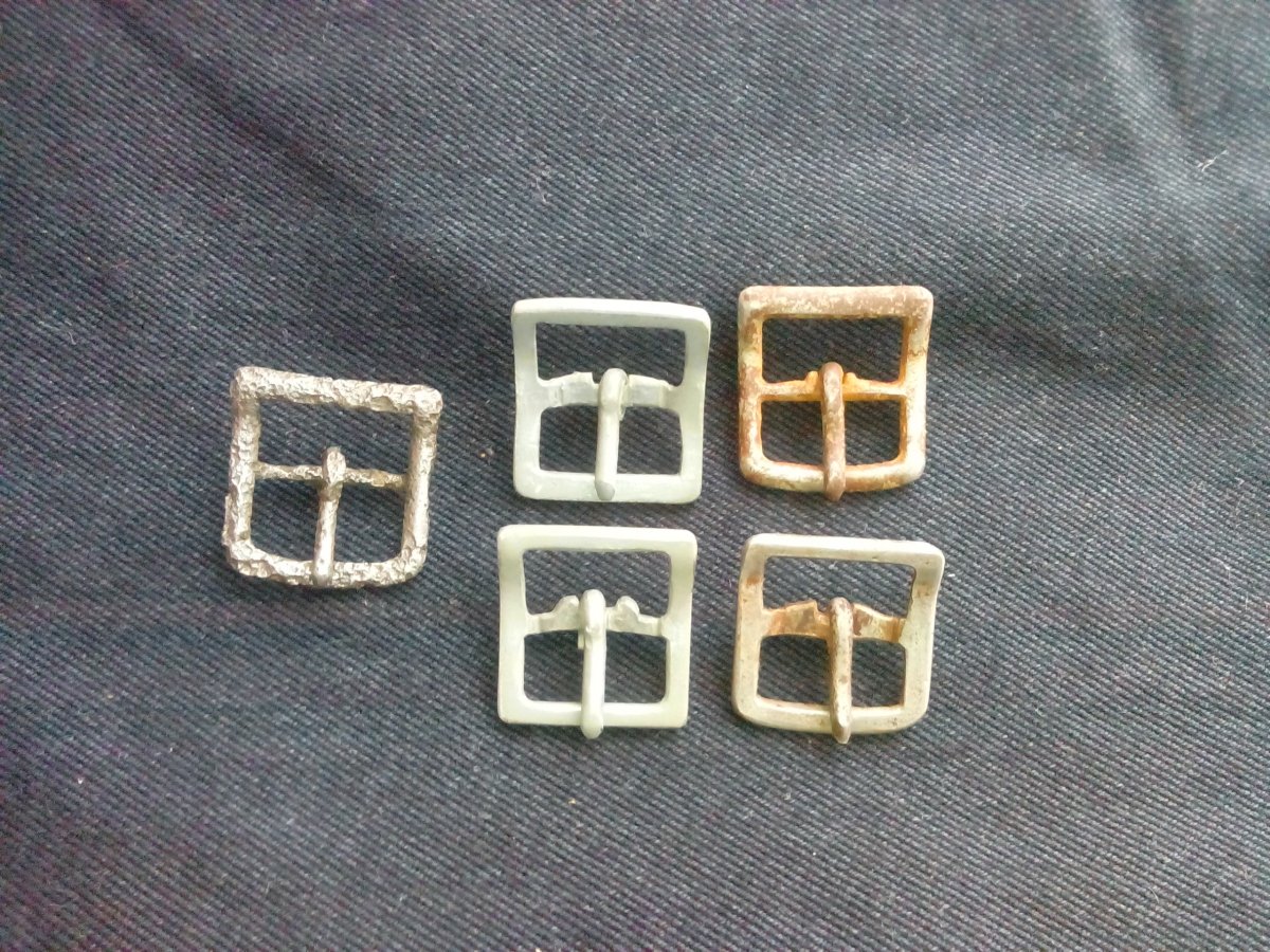

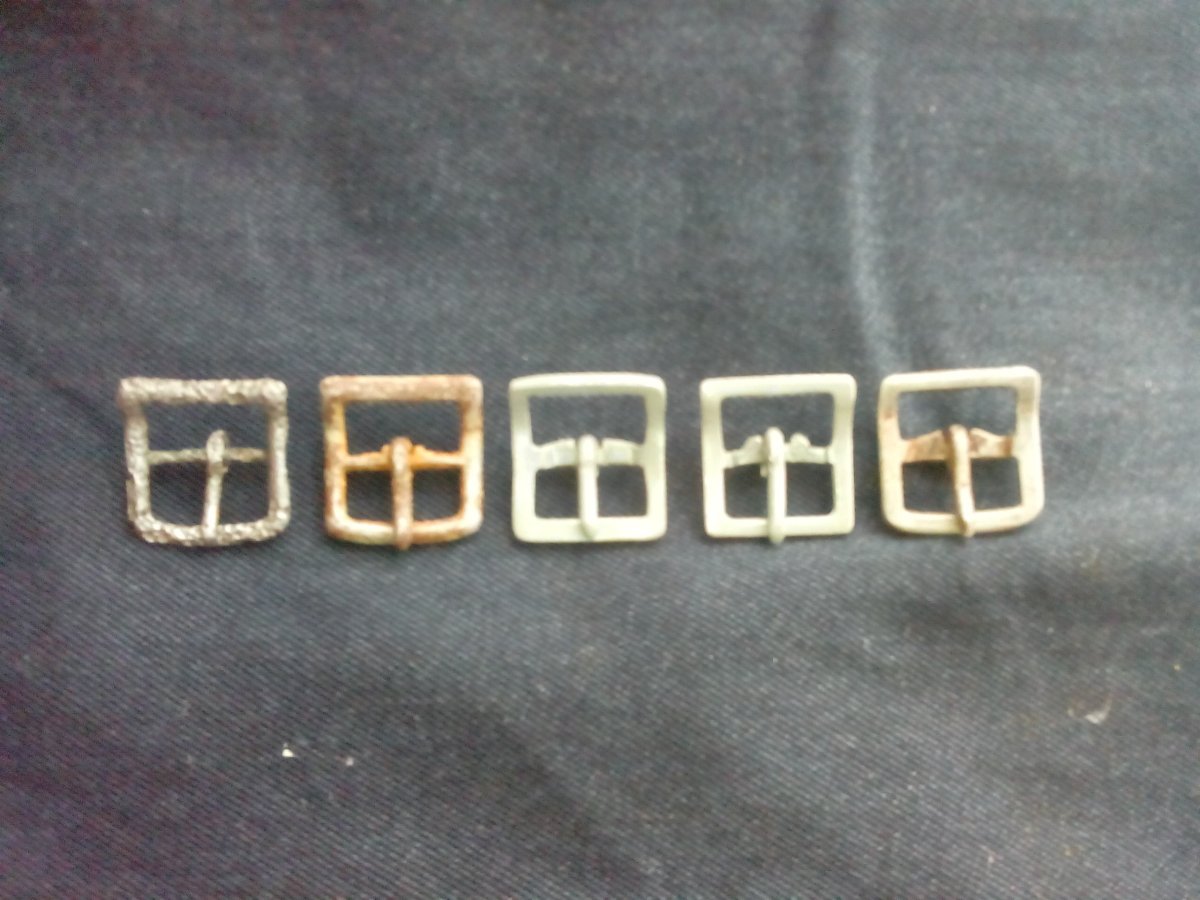

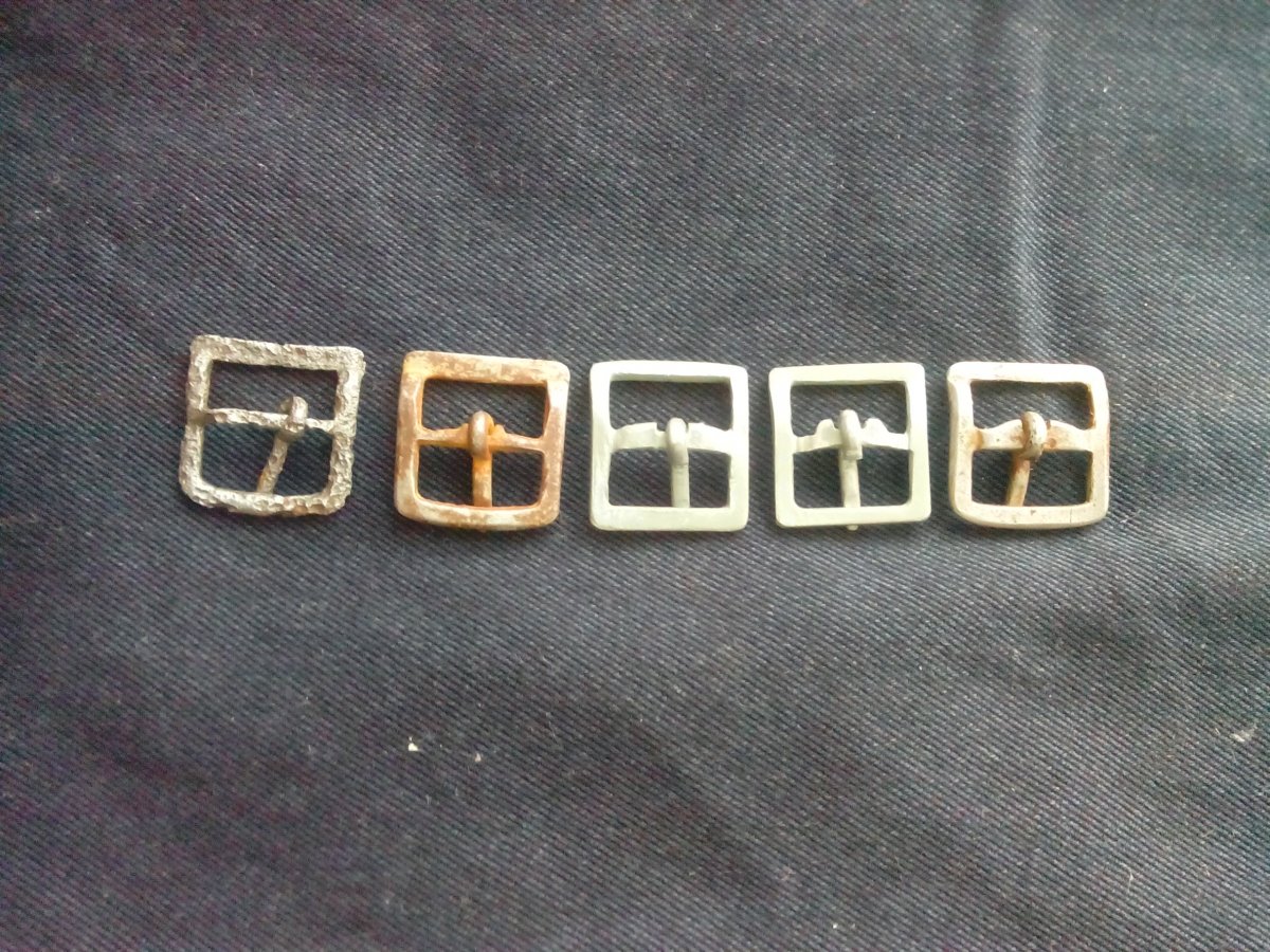

    Всем привет! Собственно все в названии темы-итак подробно изучив конструкцию и производителя пряжек я понял что их было около 10 вариантов,до этого делал только алюминивые.Копаных стальных в норм. сохране практически нет,поэтому и решил заняться изготовлением такой маленькой, но нужной детали.Процесс трудоемкий,но я результатом доволен.Удачных Вам реставраций. IMG_20151108_123848.jpg IMG_20151108_121053.jpg IMG_20151108_121224.jpg IMG_20151108_121559.jpg IMG_20151108_121936.jpg

    Хорошая работа, ещё штамп сделать для выдавки букв pm, rss

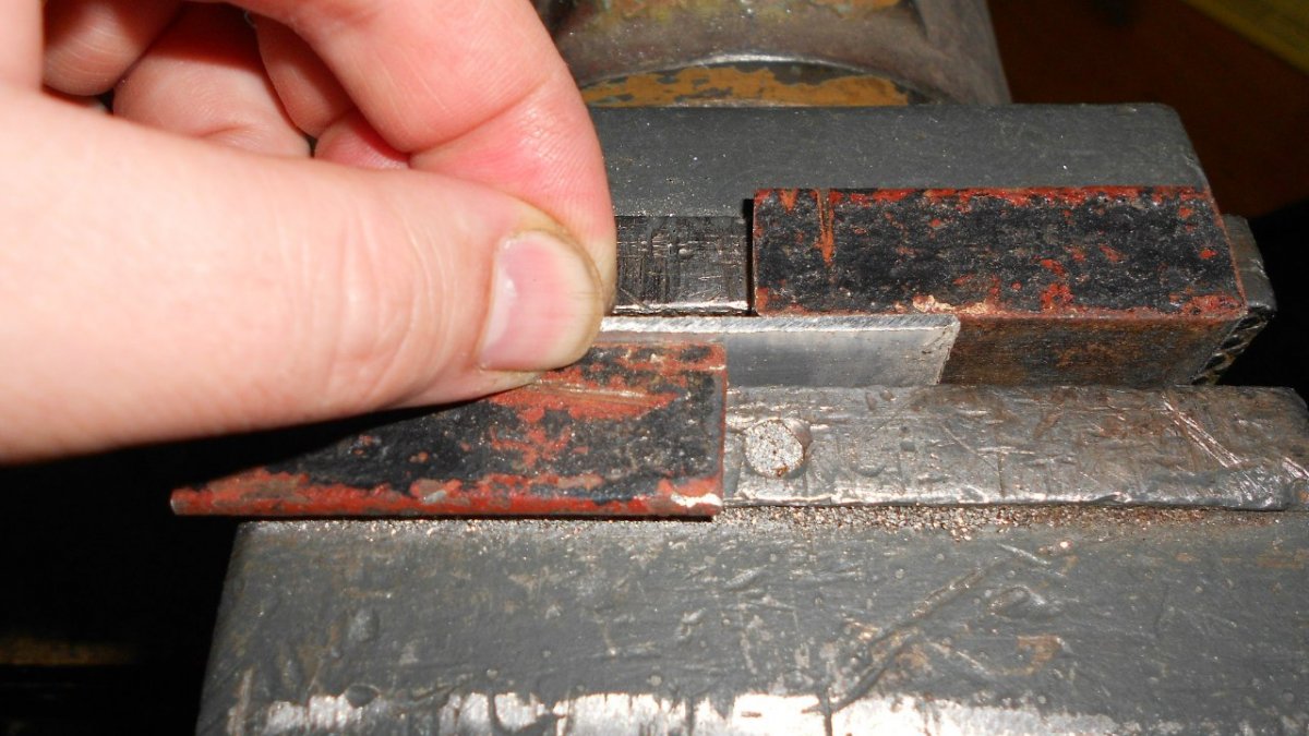

    Лёха , отличная работа . Вот на одном из форумов взял фото процесса изготовления пряжек . Думаю касочникам пригодится .

    Да Юрец типа того,в этом деле-самое трудное средину выбирать

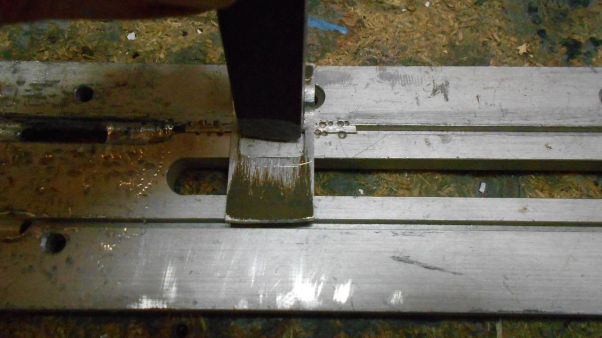

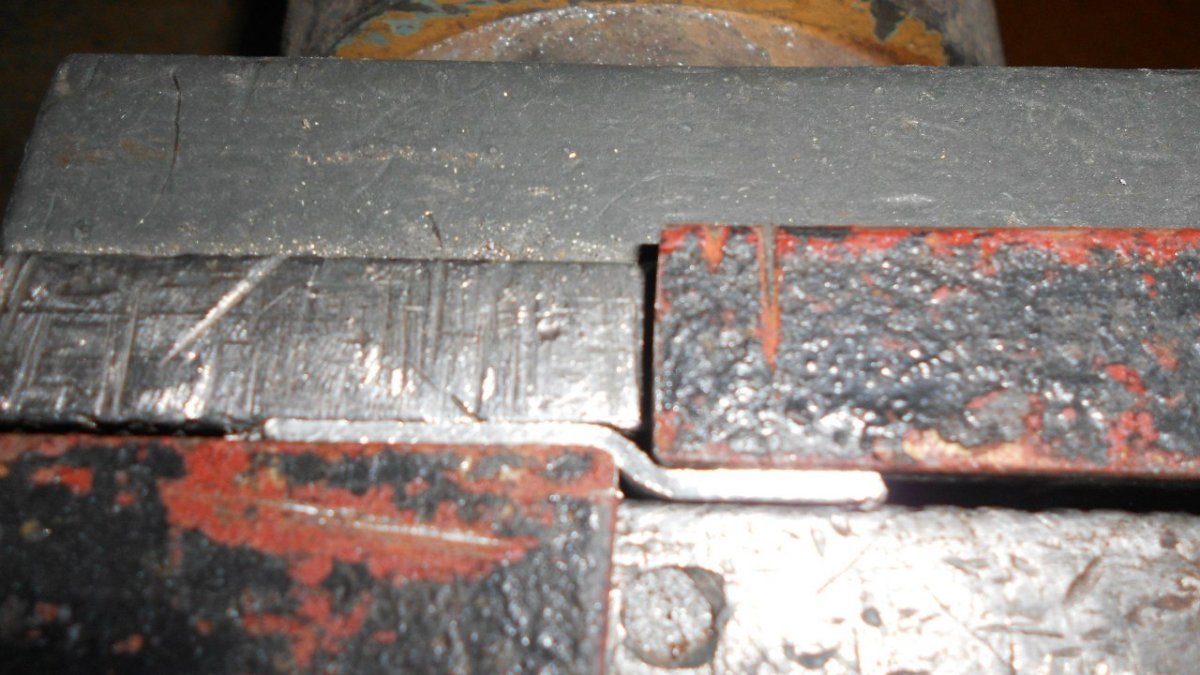

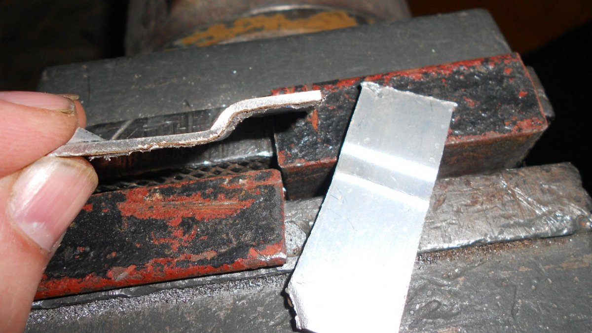

    х дозволу автора) я у свою чергу з алюмінію випилюю пряжки ювелірним лобзиком. потім залишається тільки в лещатах загнути край, і скруглити кути. а так норм виходить. Штука недорога, то що полотна часто ламаються.

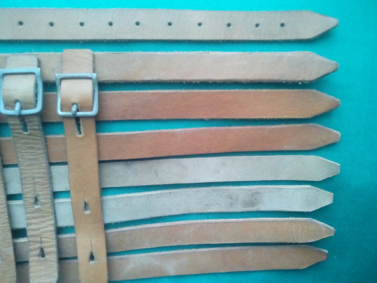

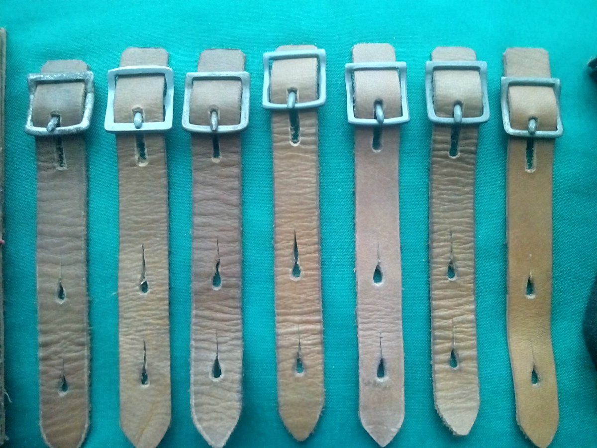

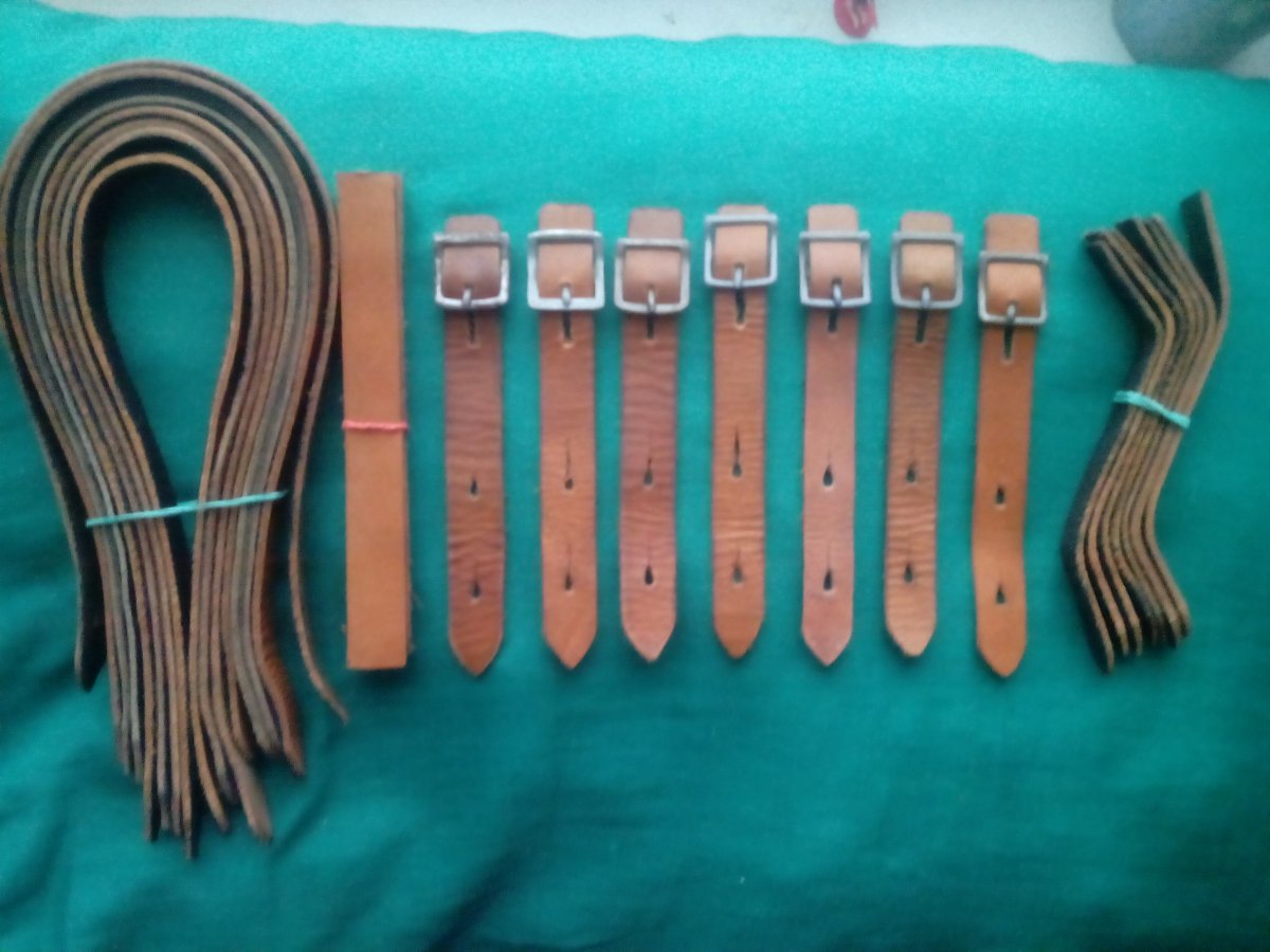

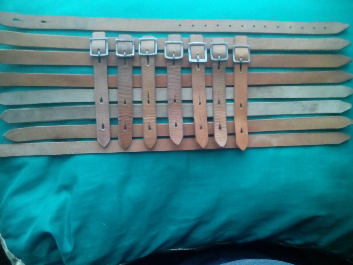

    Всем привет,с преобретением кожи я обрел вдохновение и радость.Кожа аху..(кароче хорошего качества) Пряжки пока делать устал мягко говоря:D переключился на кожу.Все пряжки разные,некоторые покрасил,несколько оставил голый метал. Осталось катушек наточить,дырок набить и пряжки повшивать,а потом мять просматривая "Спасти рядового Раена" Удачных Вам реставраций! IMG_20160112_105656.jpg IMG_20160112_110628.jpg IMG_20160112_105851_1.jpg IMG_20160112_110706.jpg

    Лёха , кожа отличная . Чем отверстия прорубываешь ? Вижу что в рукопашную делаешь . Для отверстий под катушки , я сделал спец. пробойник с арматуры.
    Поліщук та F.O.Mozer подобається це.
  13. F.O.Mozer
    F.O.Mozer Stabsfeldwebel
    1.415
    пробойником 2-кой бил, под катухи я брал пробой(капля)
    Поліщук та фандик подобається це.

    Двойка не маловата ? Я мерял свой оригинальный 3 мм.

    Кожа действительно отличная! Осталось клейм набить. Чем резали кожу?

    Юрец я знаю что отверстие 3мм. должно быть,пока нет его.Кожу резал строительным ножем.А что за клейма? всмысле на длинном?

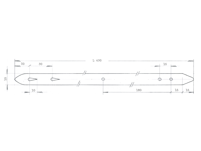

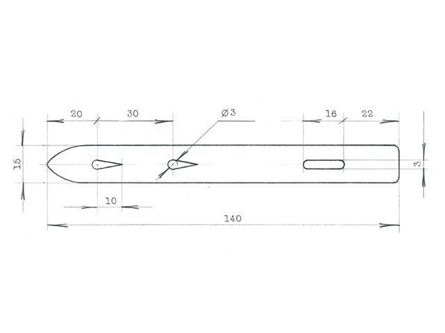

    Работа хорошая, класс, но вы самую главную мелочь упустили, размеры. Было бы хорошо если бы схемка какая была. Больше пользы от темы будет. И новичкам напутствие.

    Ну я думал тут все уже матерые,неоднократно такие ремни делают.Этот чтоль? с УВ. 1_3.gif 009.jpg

    Спасибо большое. Ещё бы общие размеры пряжки, с которой делали и тема просто отличная будет. Будет соответствовать названию. Ну а если ещё схемку катушек добавить, так вообще не заменима будет.

    Вот чертеж катушки подбородочника с Юргена :beer: Катушка крепления подбородочного ремешка.gif

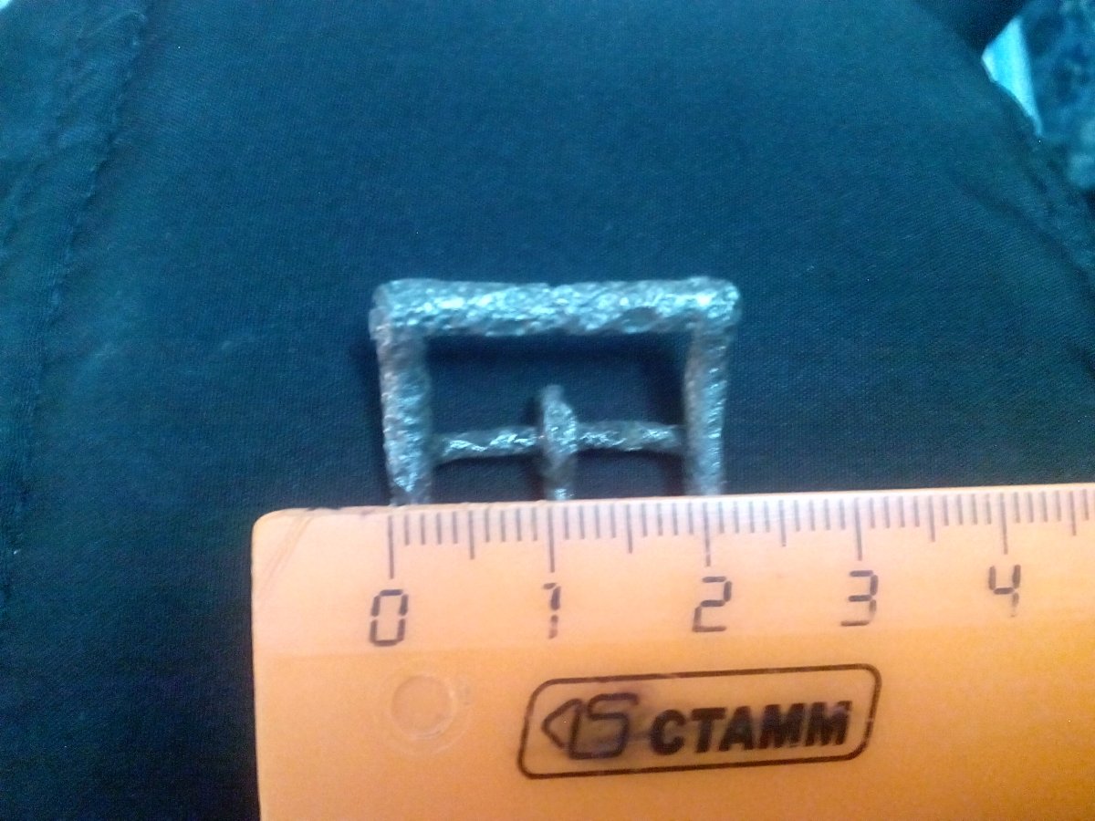

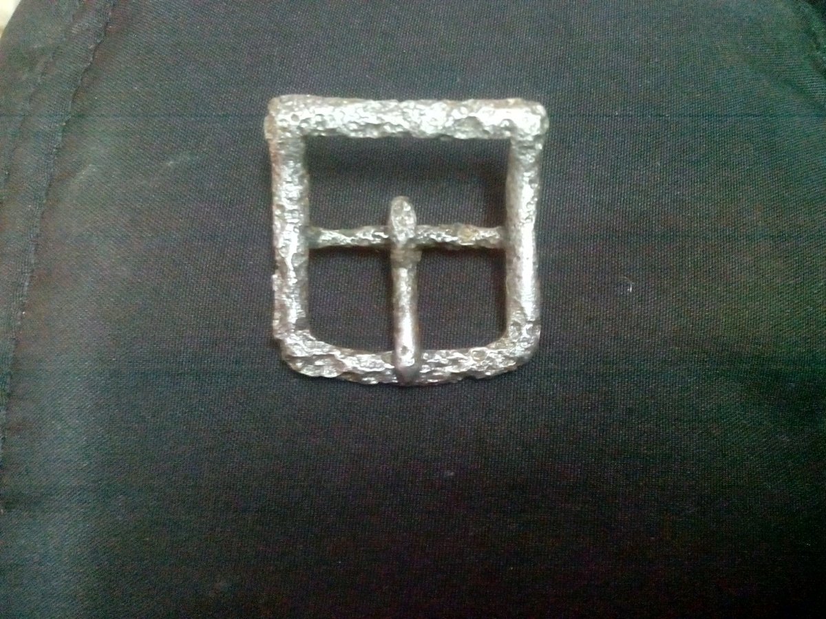

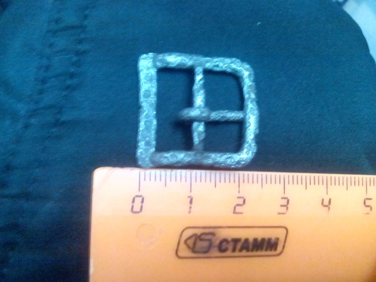

    По пряжкам надо визуально изучать,размер у всех примерно 21 на 23мм.
    Поліщук та 663 подобається це.
  24. F.O.Mozer
    1.415

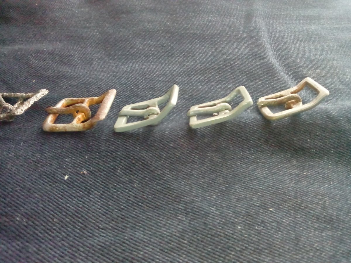

    Вот копаная сталь,общие размеры на фото,но при разметке нужно учитывать ширину ремешка-это(15мм) в средине пряги нужно оставлять (16мм) что бы длинный ремень ходил свободно. Более точный общий р-р 22 на 24мм.Изгиб забирает чутка и она получается почти квадратная.
