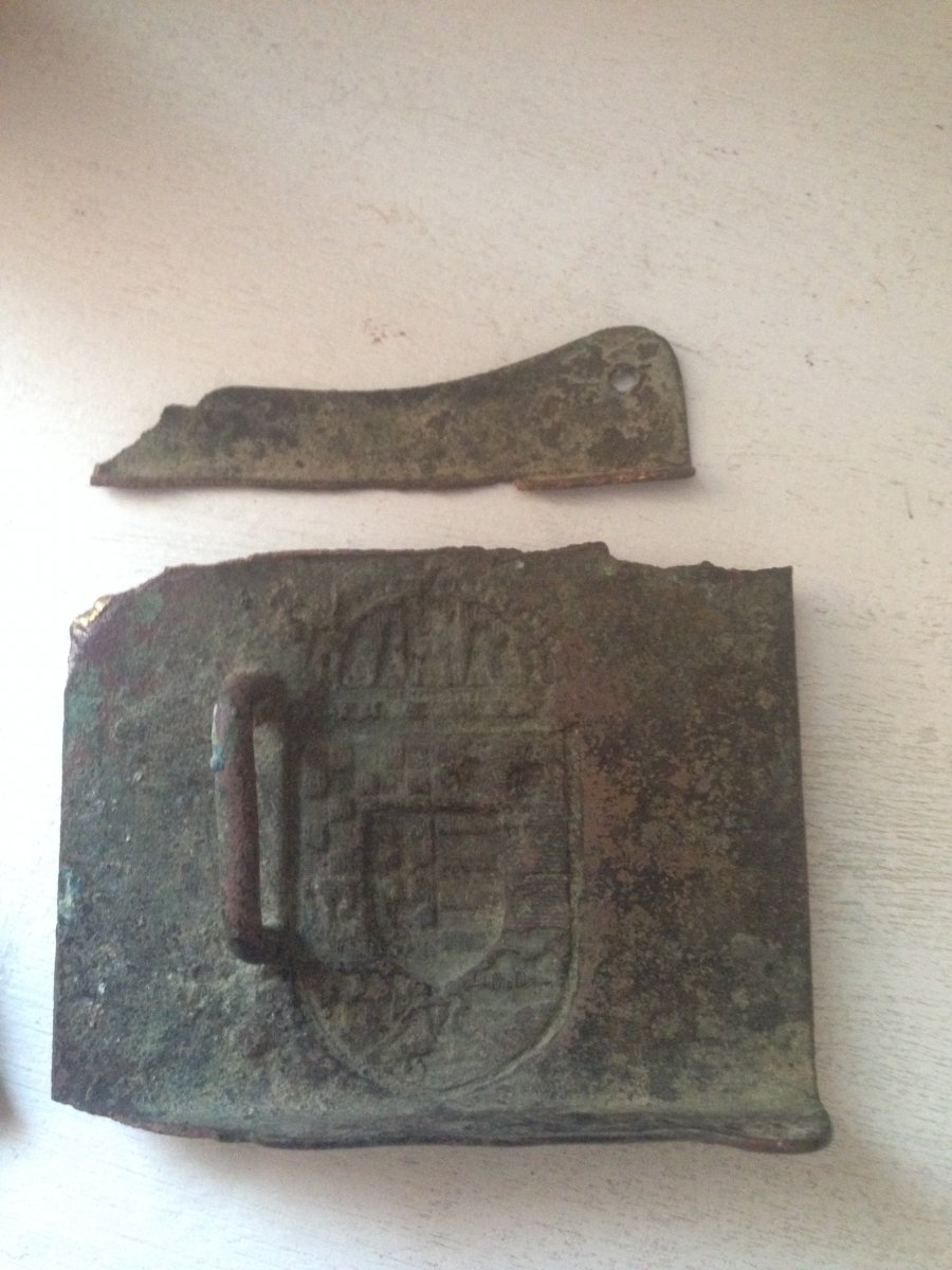

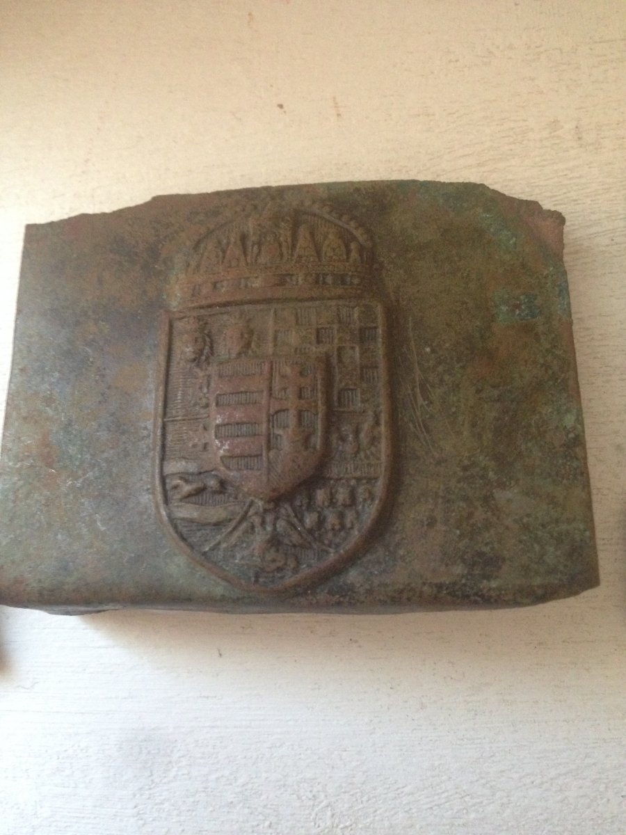

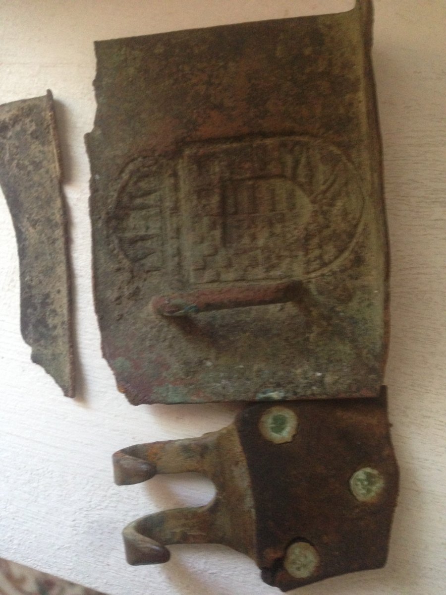

    з Наступаючим РХ.. рік тому на нашому форумі із за герба в більш менш хорошому стані придбав пряжку з дефектами ..хочу відреставрувати .. в принципі алгоритм реставраційних робіт представляю но якщо шось підскаже буду радий ..

    на роботі е рідка хімічна речовина для очистки міді і сплавів перед пайкою серебряним припоем ..для начала хочу очистити ним пряжку перед пайкою..
    ще одне питання .. там не буде хватати маленьких элементів ,, якщо зроблю із сучасного матеріала то буде окислюватися неодинаково ,, може е спосіб застарити ?

    Я б радив знайти в подібному стані донора (австріяку якогось, вони дешеві в поганих станах)
    Рівненько спиляти та підтасувати все акуратно на свої місця.
    Якщо ж бажаєте робити власні вставки, то бажано підшукати якусь стару гільзочку з потрібною товщиною латуні.
    А вот чи обовязково весь метал очищати перед пайкою? Не знаю.
    Першим кроком я б відпалив цілу прягу. А для благополучної пайки достатньо буде пройтись міленькою нождачкою по стику. Також незабувайте що срібний припой є білим і заховати його не так буде просто, зсередини всеодно залишиться шов, котрий я пропонував б класти в канавку на стику, щоб було можна все вкінці вивести в ноль.

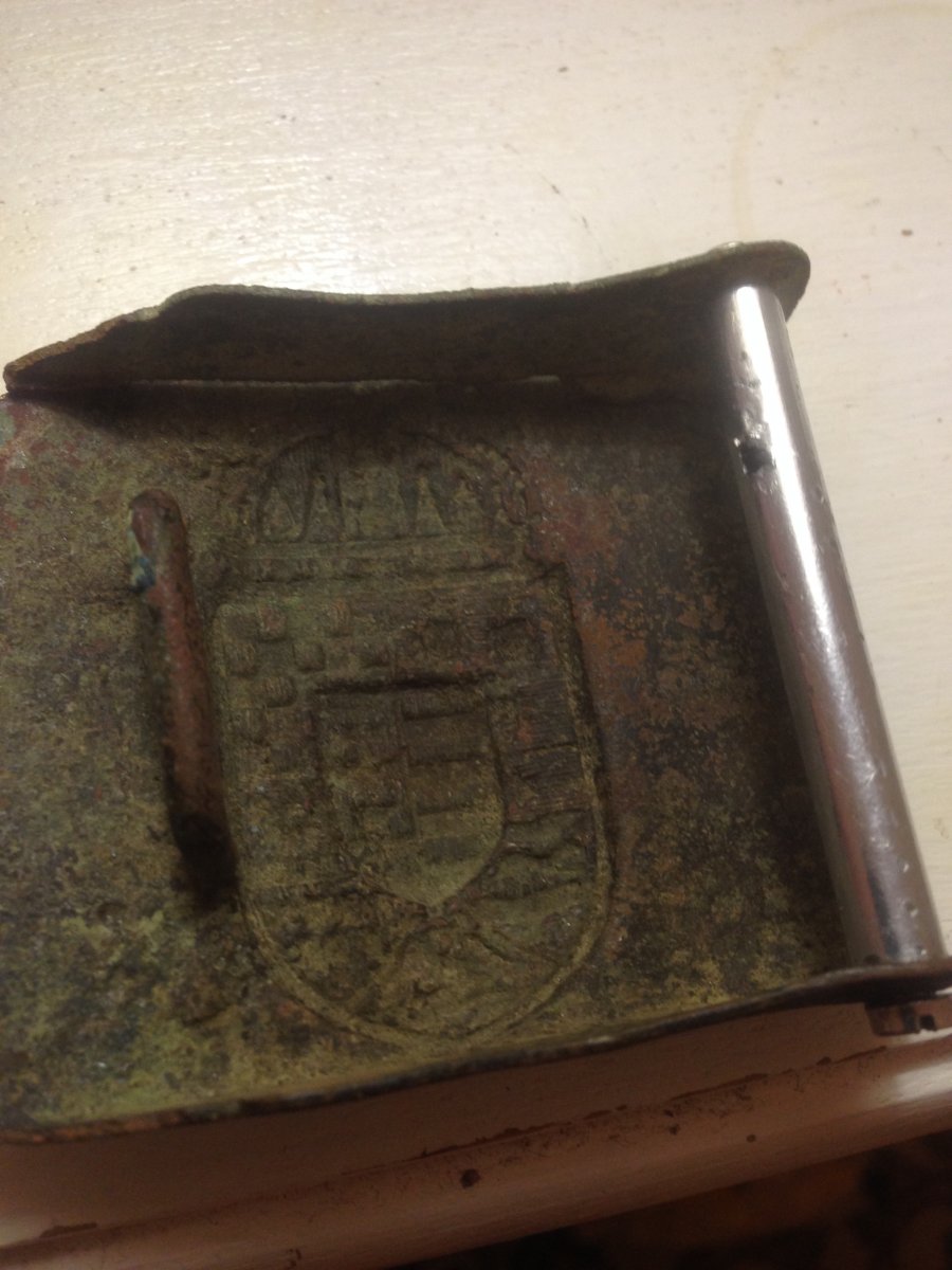

    IMG_2163.JPG IMG_2164.JPG доброго дня ..сьогодні трохи вибрав час , зробив ось такий тримач ..

    думаю щось подібне зробити і на другий бік ..дивлюся що тримае
    добре , залишиться нагріти і залити припой ...

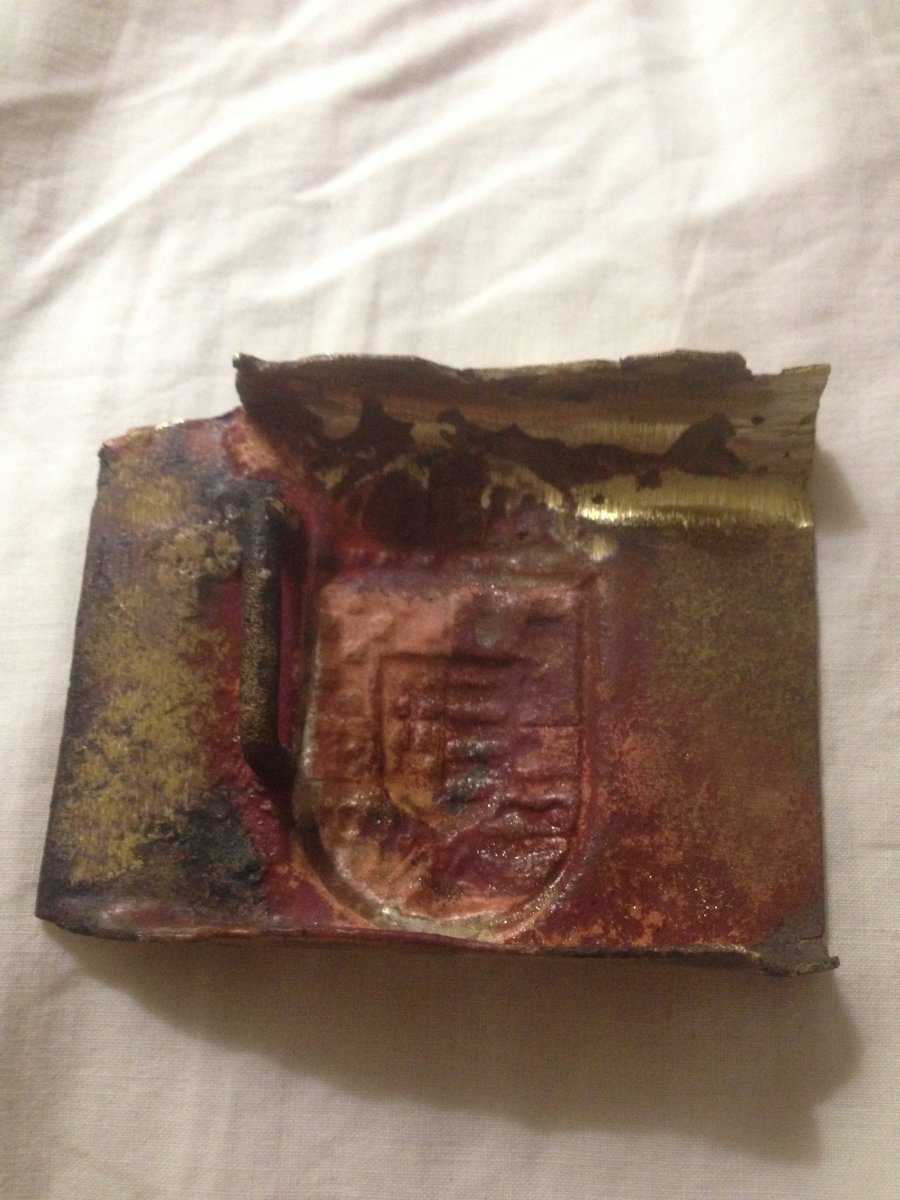

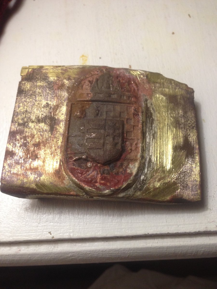

    ситуація така , що при спробі запаяти всі слабі місця з пряжки повідпадали ..прийдеся впаювати відсутні частини , але самий великий шок для мене було те , що зробилася тріщина між гербом і плоскою бляхою ..
  15. Miklos
    Miklos Oberleutnant
    2.137
    Munkach
    найшов на роботі латунний припой , але мінус в тому що його температура пайки досить висока і пряжка яка пролежала в землі такого стрессу почала не витримувати , прийшлося далі паяти все срібним припоем ..
