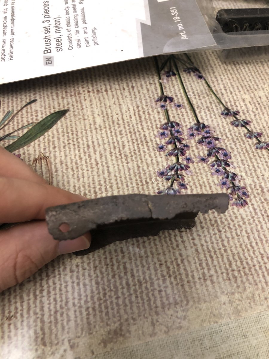

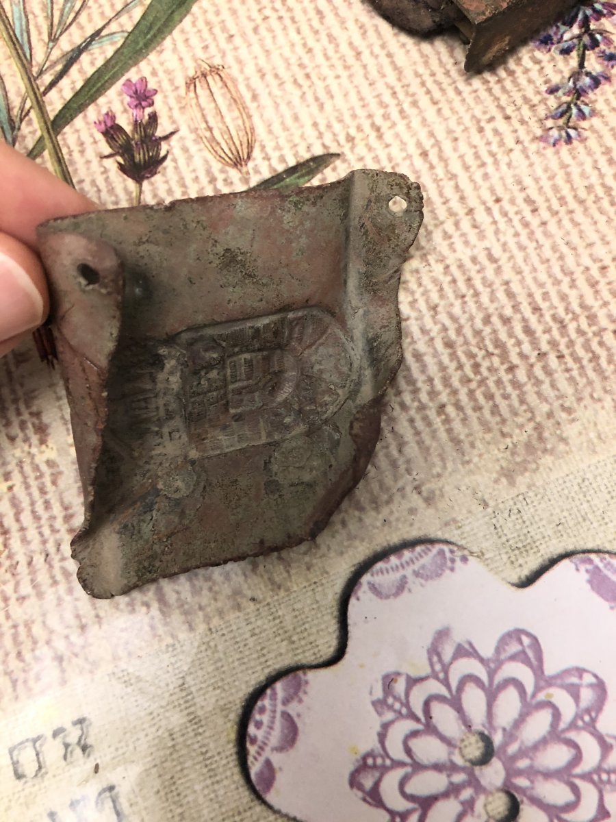

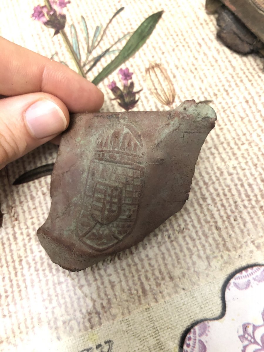

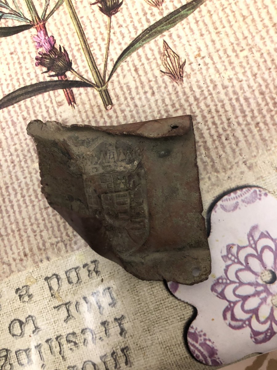

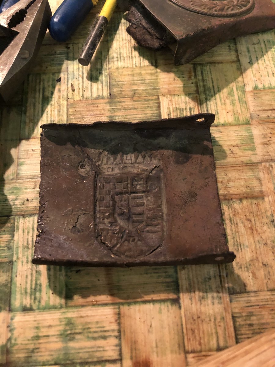

    Вітаю товариство, подарував мені товариш таку чудову пряжку, але ,нажаль, життя її не пощадило.

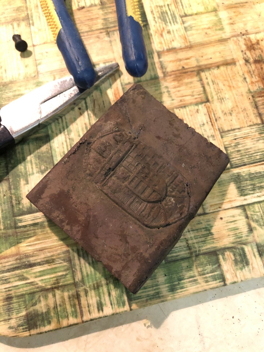

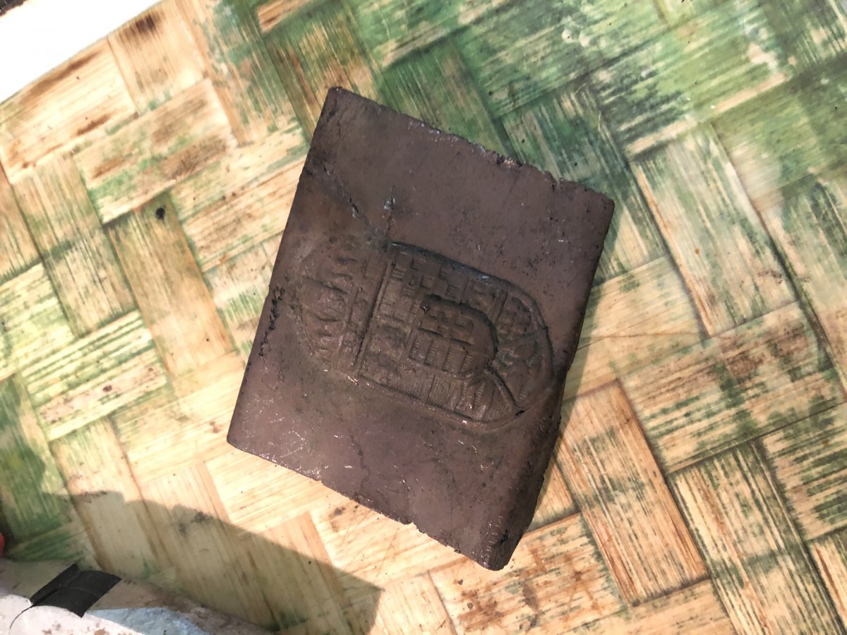

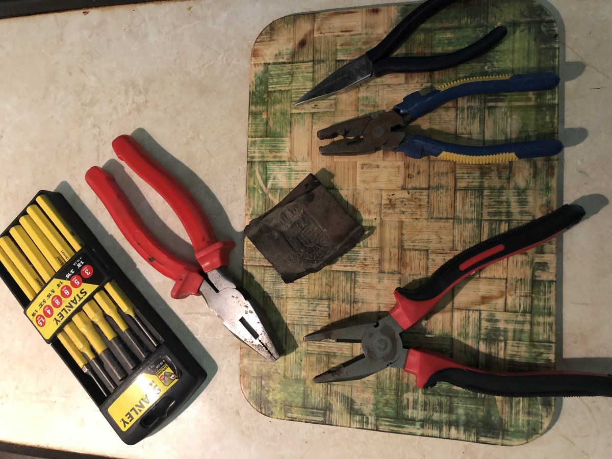

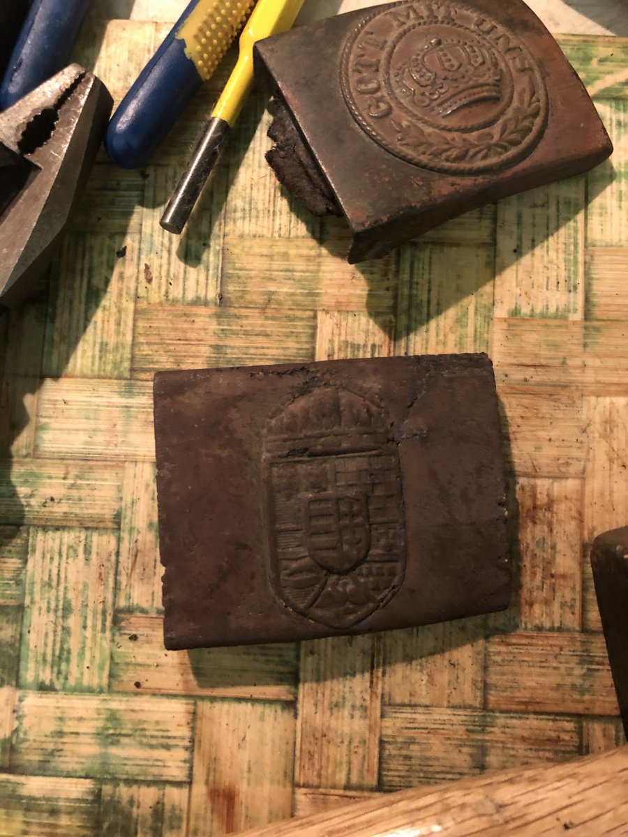

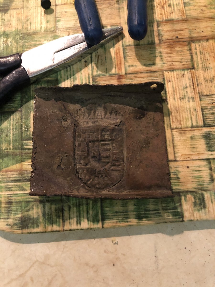

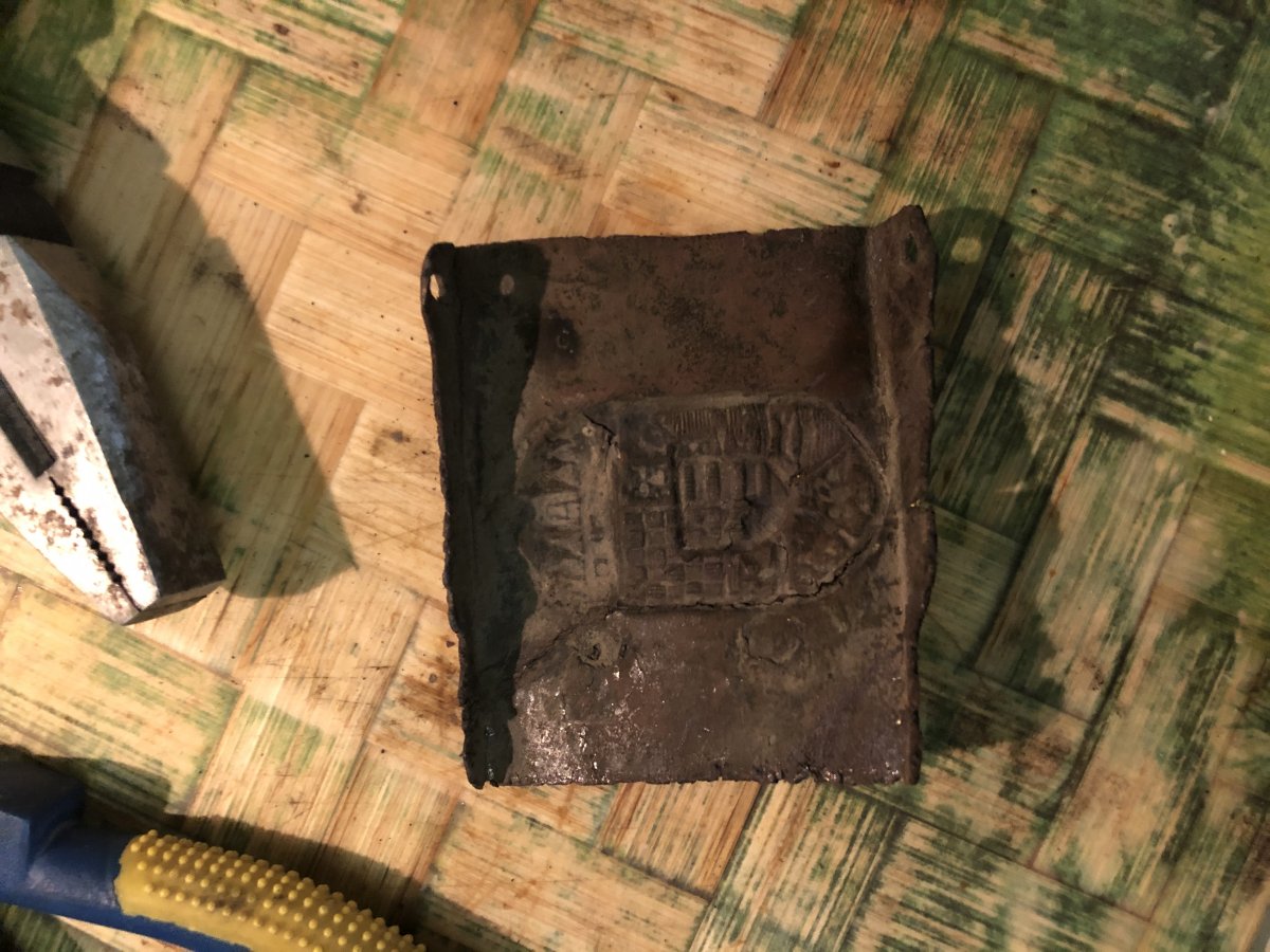

    Скажу одразу, перший раз щось роблю в такому дусі, тому дуже боявся зламати. Відтак пойняв рішення гріти і на гарячу плоскогуьцями та пасатіжами різних розмірів пробувати рівняти.
    На фото проміжні етапи.
    Сенс роботи дуже простий, грів і просто рівняв на гарячу, як тільки метал трішки остивав, знову грів і рівняв.
    Як тілтки вдалось повернути загальну форму сробував вирівняти її по площині, рівняв дерев’яним руків’ям молотка в деяких моментах молоток використовувася як наковальня і в хід йшли металеві виколотки різних діаметрів, але без фанатизму. Зазначу, що бічні вигини добре рівняються плоскими пасатіжами із довгими губками.

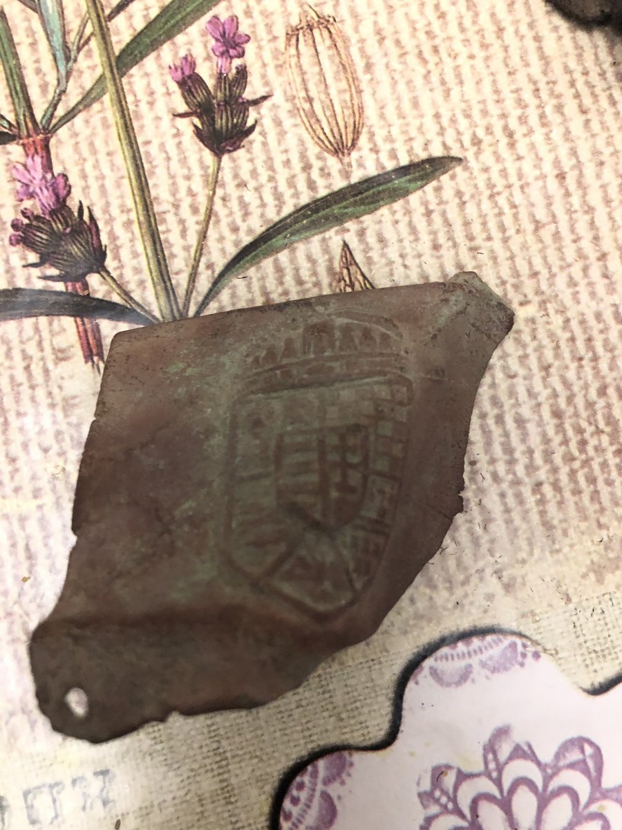

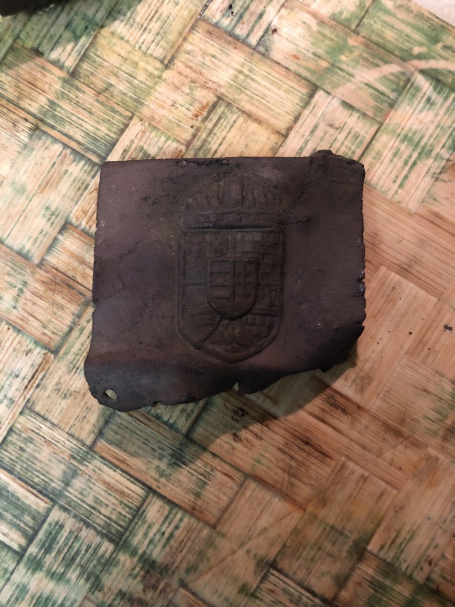

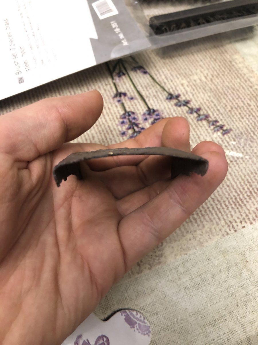

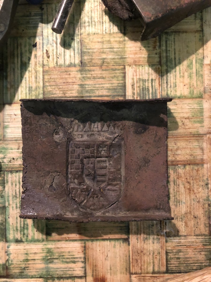

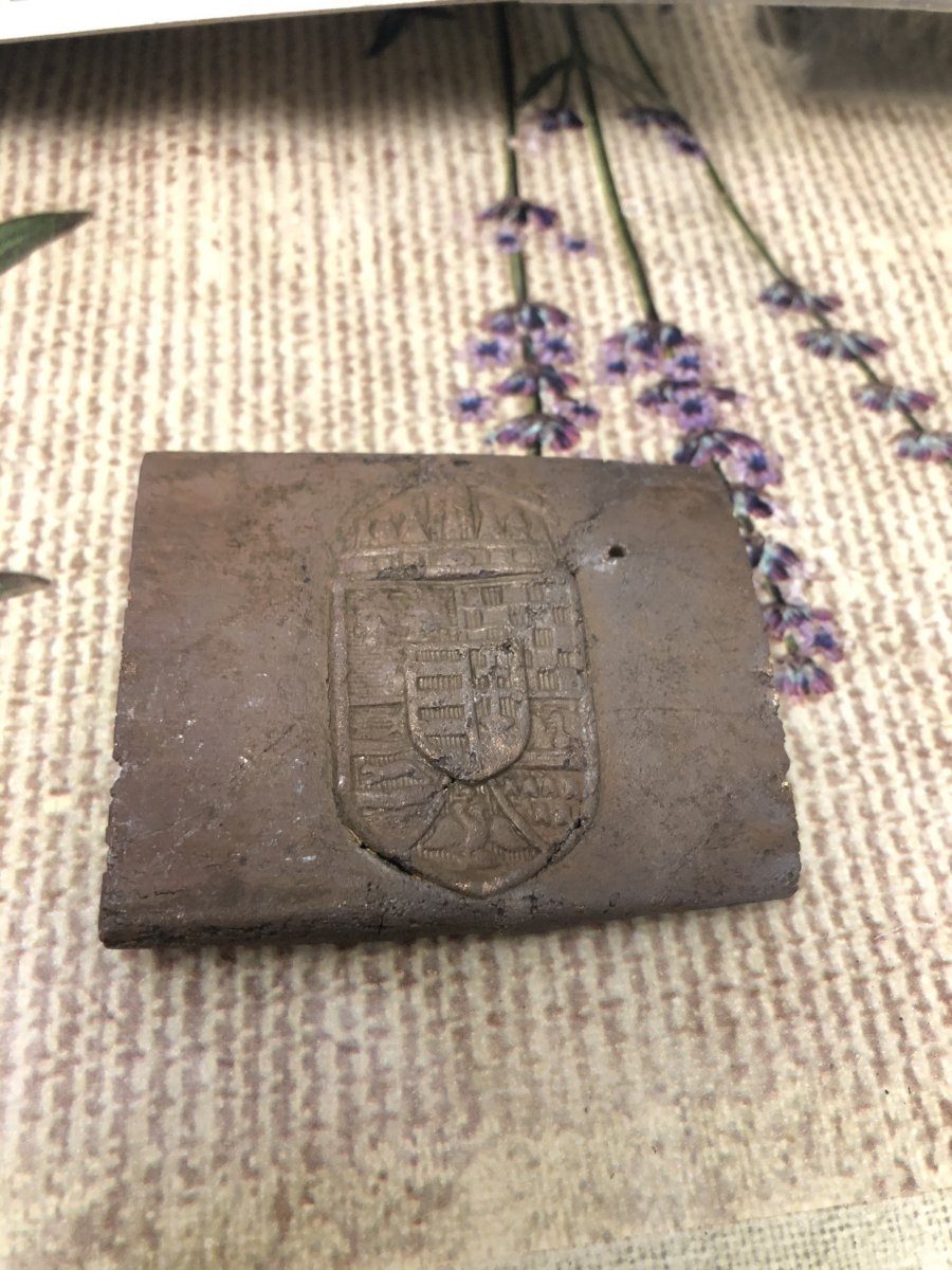

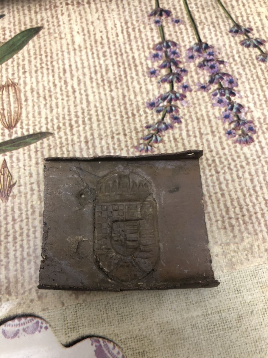

    Результат станом на зараз виглядає так. Із мінусів, на одному із згинів утворилась тріщина, також на виштамповці у трьох місцях ( можливо вони там і були але під патиною їх не було видно). Також отримав дірку там де була припаяна дужка. Зробив перерву щоб із захвату не наробити чогось зайвого.
    Власне тема створена не тілтки для того щоб похвалитись але й почути думку, а саме чи варто щось далі рівняти і якщо так то як далі це робити.
    Чи варто паяти тріщинки у гербі, бо як я розумію мідні припої є твердими і рівномірно його залити в тріщину не вдасться тому є ризик залити герб
    Із чого можна зробити дужку та чим її паяти, а також із чого зробити вилку і як правильно її там зафіксувати.

    На мой взгляд результат уже получился xороший. Пора кислотить и доводить до ума.
