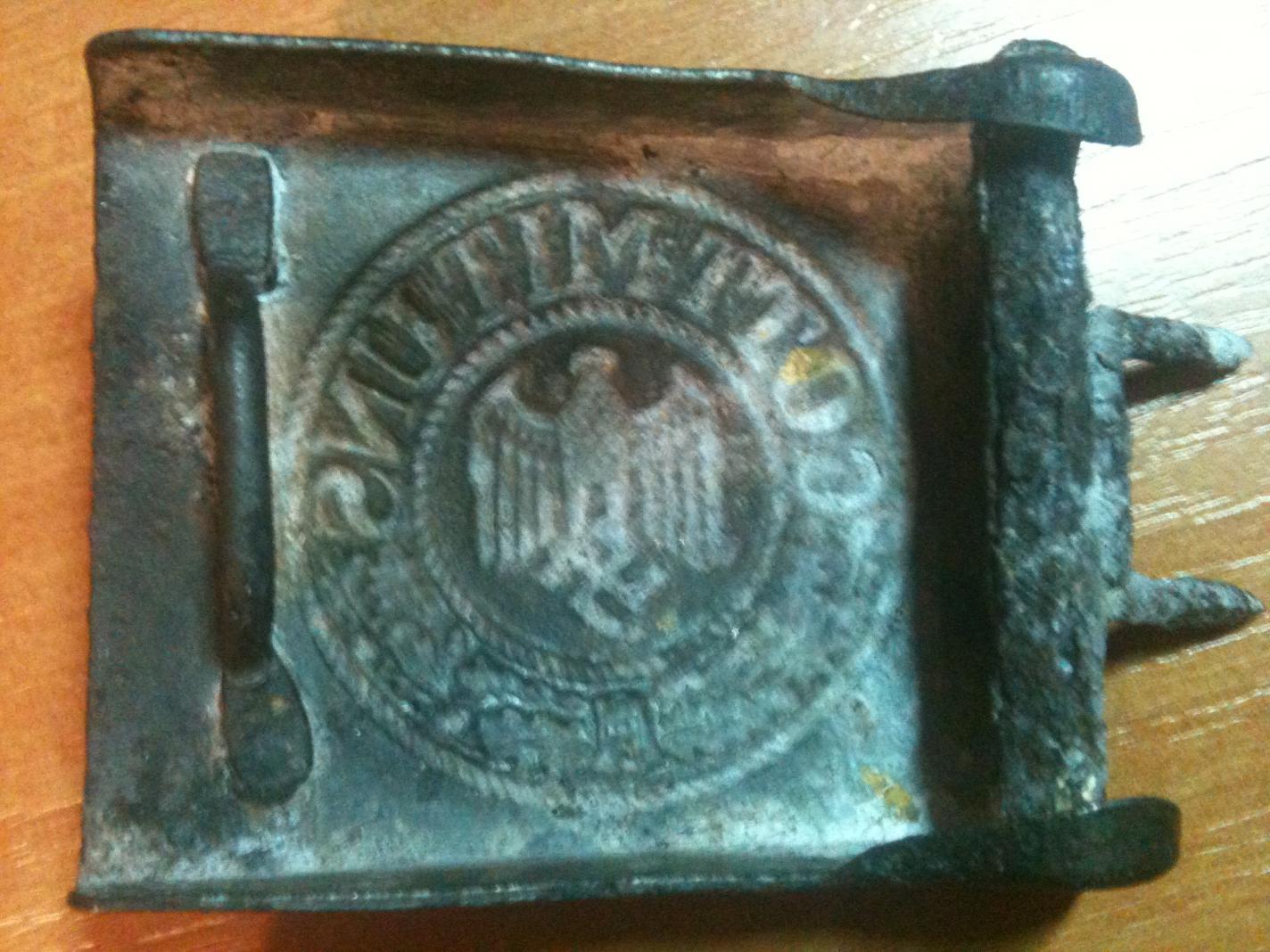

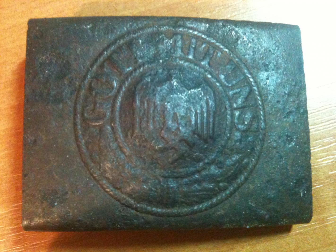

    Как оживить? :) Подверглась чистке электролизом, чё с ней дальше сделать? Просто покрасить...? И в какой цвет...? Заранее благодарен за помощь!

    Очень слабенько она почистилась....Лицо совсем не очистилось.
    Я бы посоветовал поиграться с ортофосфорной кислотой, она вытянет всю ржу и не нанесет никакого вреда металлу. Сам чистил стальную вермахтовую прягу ортофосфоркой, знаю о чем говорю. И вот как раз после ортофосфорки можно без страха шпаклевать, варить, красить и т.д. металл будет полностью подготовлен к последующим этапам.
    Вот только вилка у Вас совсем плохая, боюсь что она не выживет в любом случае. Вернее она просто не будет носибельна, там похоже ржа поработала хорошенько. Для носки нужно будет менять вилку, а если на полочку пряга то пойдет и родная.

    Пряга почищена плохо. Нужно дочистить. Можно тем же електролизом, или ортофосфорной, или лимонкой, но появятся каверны, а потом смотреть по результатам чистки, что с ней делать. Для носки она вряд ли пойдет, хотя если поменять вилку...
