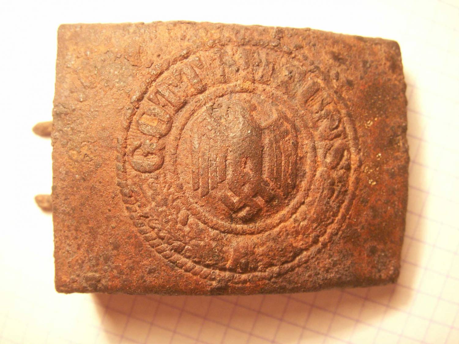

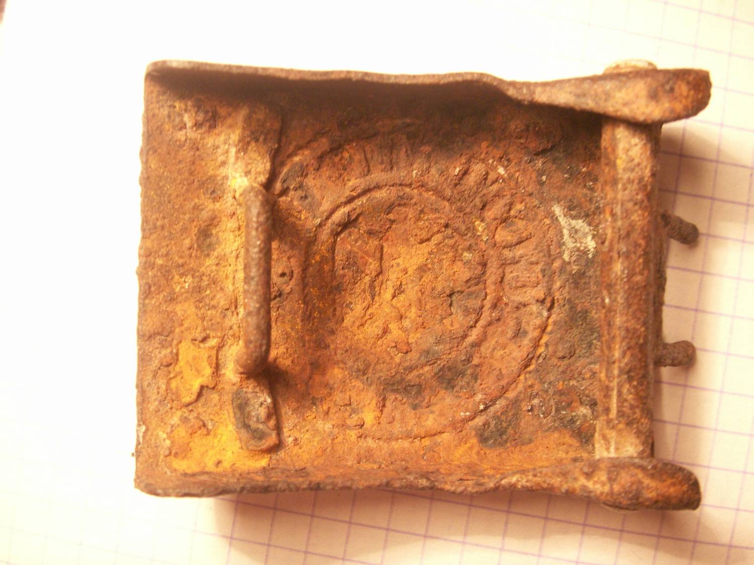

    Попалась такая вот пряга. Чистил электролизом (БП от мобильника 9V 700mA) + нулевкой (больше лицевую сторону). Но столкнулся с проблемой - после электролиза, как я понимаю, оксид железа (III) становится (II), и счищается вроде бы хорошо, но сзади особо наждачкой не поорудуешь и в раковины ею не залезешь. А поскольку двухвалентный оксид железа неустойчивый - он обратно в ржавчину превращается на воздухе.
    Собственно вопрос - как бы мне полностью снять всю бяку с пряжки, не убив её окончательно? :rolleyes: Думаю химию применить, да вот только не знаю какую...
    P.S. Если кто-нибудь сталкивался с реставрацией пряги - чем раковины можно заделать и буквы восстановить, коль реально?

    Лимонная кислота Вам поможет. Ищите инфу по концентрации раствора тут на форуме. Я так юзаю 25-30гр на 1л. воды. Чистка наждачкой в процессе отмачивания через каждые 30мин. или даже 4 часа в зависимости от предмета и толщины метала. Вот сегодня узнал что можно добавлять сухой спирт в раствор для защиты "живого" метала от кислоты 1-2 табл. на ведро. Каверны лучше вычищать с помощью шила или подобного девайса. Лимонка, обычно, чистит хорошо. Пробуйте. :smile_12:
    Как только извлечете чистый девайс из кислоты - промойте хорошенько в воде с хоз.мылом чтобы нейтрализовать кислоту. Потом берите прягу плоскогубцами и к плите - над огнем ее просушите и протрите маш. маслом для защиты от атмосферной влаги, ржаветь больше не будет и так можно очень долго хранить. Чтобы обезжирить под покраску просто опять помоете прягу с мылом.
    Чем заделывать.....может можно запаять как-то, но я не знаю, можно еще шпаклевать под покраску, но ИМХО это крайний вариант....

    Кислота остатся в кавернах и промывка с мылом часто не помогает. Надежнее сделать мыльный раствор и кинуть на часик. После просушки маслом смазываю или Вдэхой.

    Что за манечка у всех кислотить всё? проблем от кислот потом больше...Я для себя открыл средство "Крот" - щёлочь, работает дольше по времени, но металл не разъедает, потом водой с щёткой помыл и заблестело!

    “Крот” не любую ржавчину берёт. Поэкспериментируйте с бОльшим количеством железа. По поводу взаимодействия с металлами: реагирует только с алюминием, цинком и титаном ( это так, для справки ;)).

    Попробуйте просто запаять раковины вокруг курицы обычным паяльником,оловом.Потом затереть мелким наждаком.Думаю результат вам понравится.Буквы,курицу не трогайте,будет только хуже,на самом деле очень хороший сохран как для стальной пряги:smile_12:

    Как раз экспериментирую и говорю результат, разъедает ржу хорошо, но медленно, но при помощи карщётки процесс можно ускорить. Аллюминий вообще отлично от оксида очищает

    Крот жрёт алюминий, лучше его чистить по-другому.

    Может от концентрации зависит? я несколько раз пробовал, вроде не жжот...
