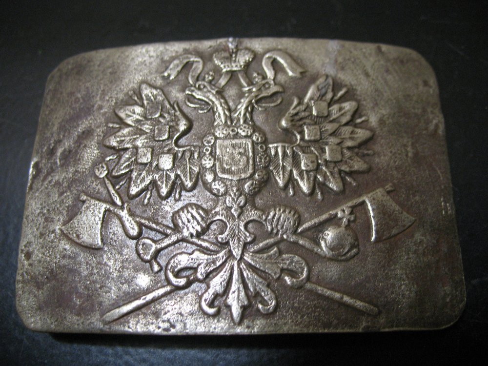

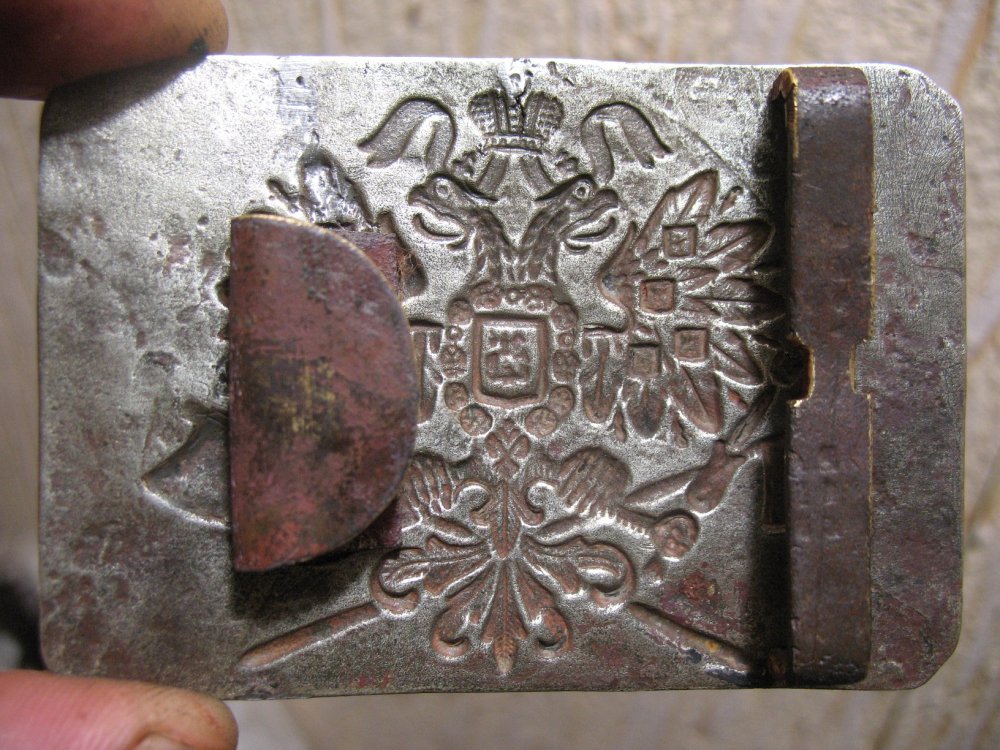

    попала в руки такая пряга[​IMG]помыл-сравнил...обрадовался что мельхиоровая и к тому же "потешная" IMG_2559.JPG вечер потрудился-сижу радуюсь:D IMG_2561.JPG IMG_2562.JPG как то так:oops:

    А теперь потрудитесь обяснить, чем и как делали?. Тоже лежит мельхиоровый сапёр, серьга отвалилась но в наличии.

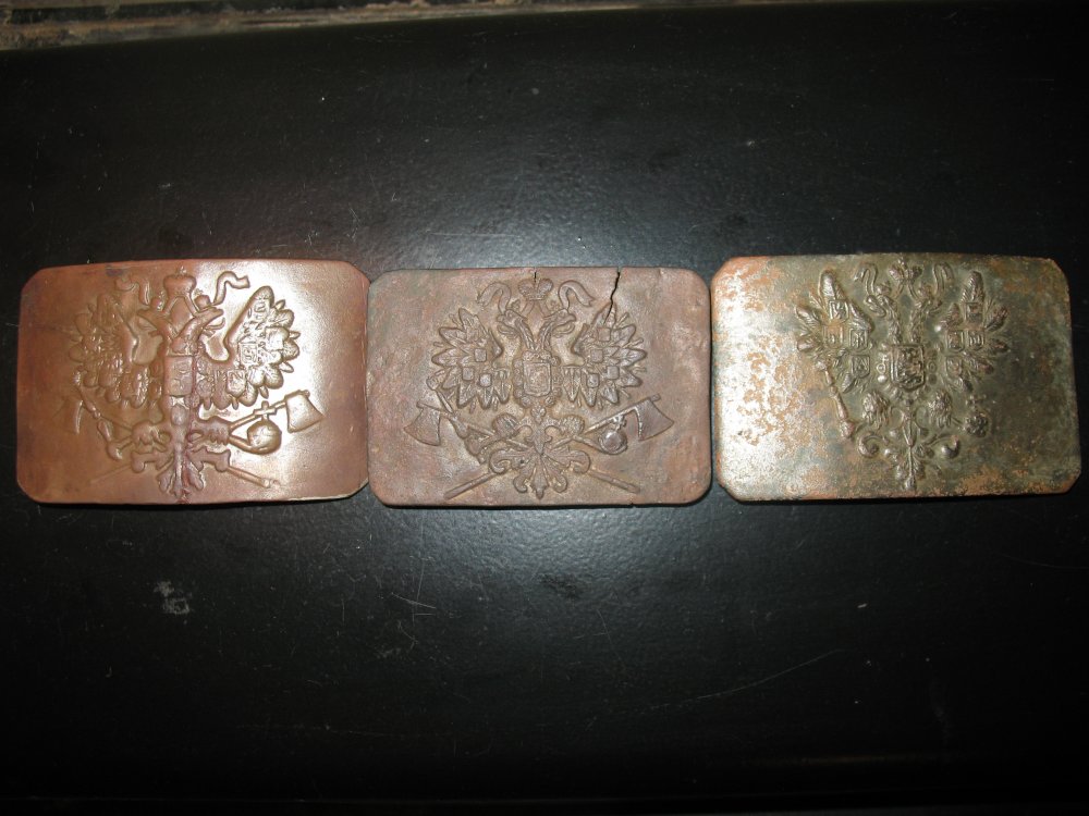

    Мельхиоровая это как раз обычная..А вот если медная попадется-кричите "ура"

    Всё просто-отжег...выстукал....из гильзы от 45-ки вырезал зацеп и скобу...заделка трещин-пайка "серебрянным"припоем им же и паял латунные скобу и зацеп.....ну и чистка в нашатыре-он для мельхиора гуд....как то так....

    на фото где 3 пряги первый сапер как раз медь но я больше радовался тому что мельхиоровая- "потешная"-нравятся они мне....

    А это нужно проверить надпилом сбоку-у меня есть парочка мельхиоровых выглядящих ,как медные.

    По серебряному припою если можно по конкретнее. Чем паяли, паяльник ?. Лужение ?. Покупается где угодно ?. Бляху надо прогревать при пайке ?. Я в жизни практически не паял, так по мелочи проводочки. Просветите пожалуйста, как бы первый урок для начинающего паяльщика.
