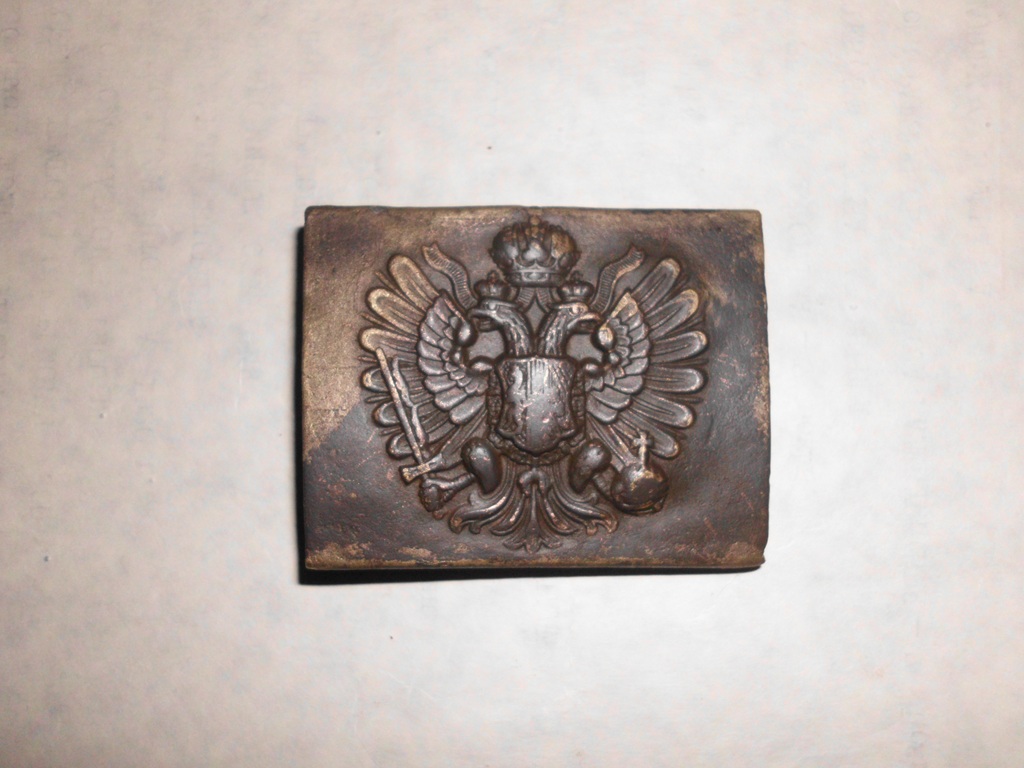

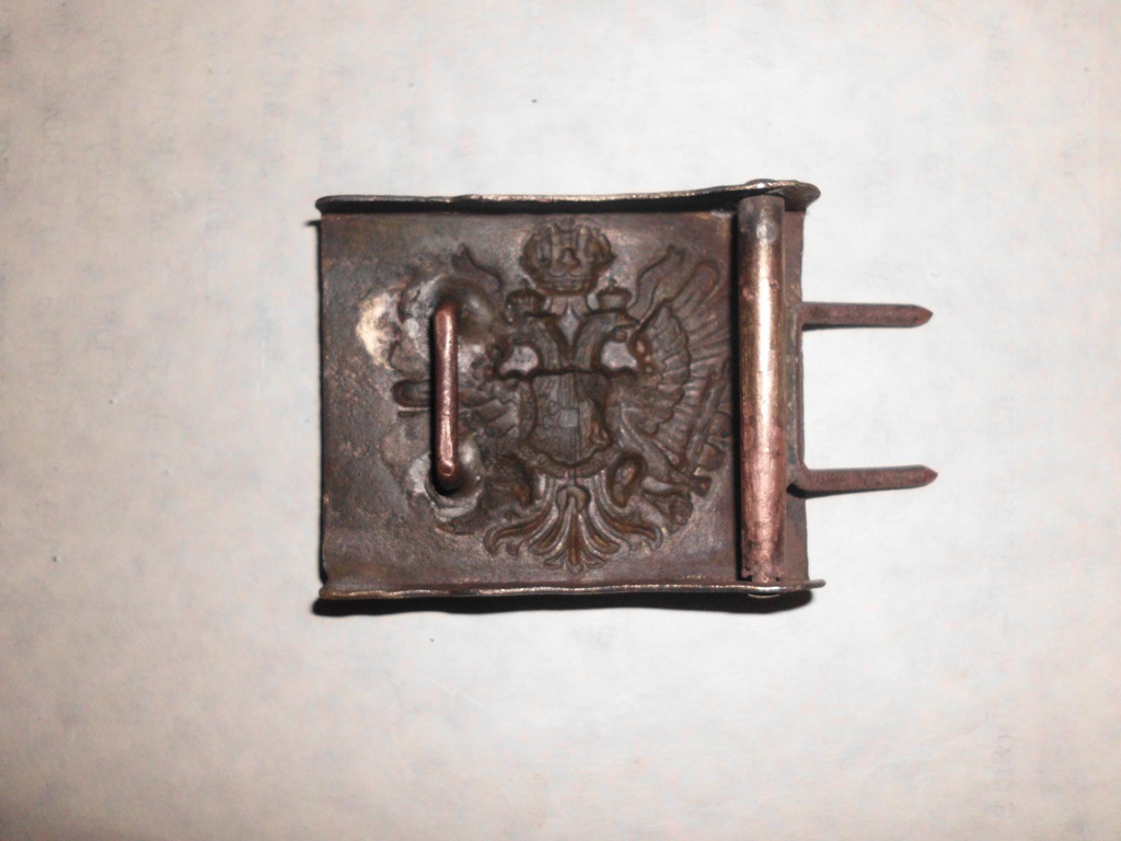

    В принципе, по реставрации руку набил, особенно железа. Но вот незадача с цветняком. Если пряги РИА не нуждаются какого-то особого ухода, то прягу Австрии хотелось бы довести до более-менее исходного состояния. Подскажите, кто уже имел дело с подобными , каким простым и дешевым способом , не применяя кислоту, ее очистить до родного металла?!

    А что Вы подразумеваете под исходным состоянием?

    Желтый , не темный, цвет металла!

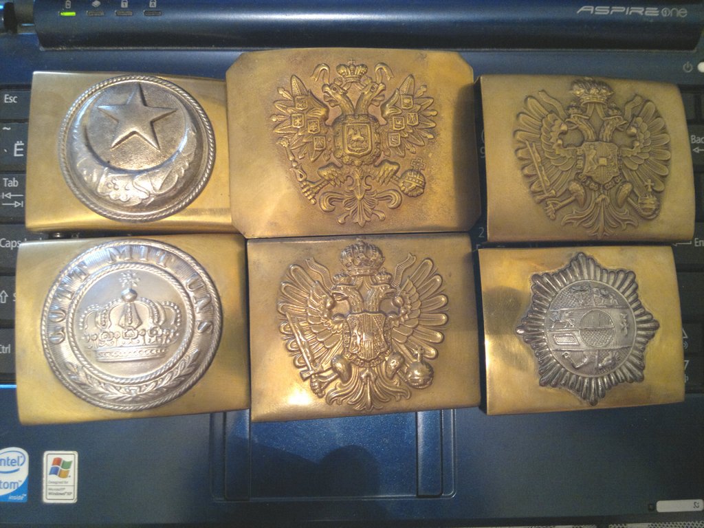

    Если хотите чистую латунную поверхность ,то сделать не очень сложно но займет немного времени.Что б убрать патину подойдет обычный электролиз,вычищаете тоненькой латунной щеткой что б не поцапарапать.Потом в хлорное железо(продается на радиорынке,стоит пару гривен).И той же щеткой снимаете налет и получаете чистую латунную поверхность.Сразу оговорюсь способ подходит для хорошей некорродированной бляхи.

    Спробую еще таким способом, в моей практике, неизвестным! Латунной щеткой, а железной не пойдет, или, быть может, металлической сеткой для мытья посуды? Увы, нет зарядного для электролиза. Хотя, судя по Вашим прягам, игра стоит свеч!

    Надо мягкую щетку,латунь легко царапается,я такие щетки покупаю в Эпицентре,вреда не наносят и рельеф не слизывают.
