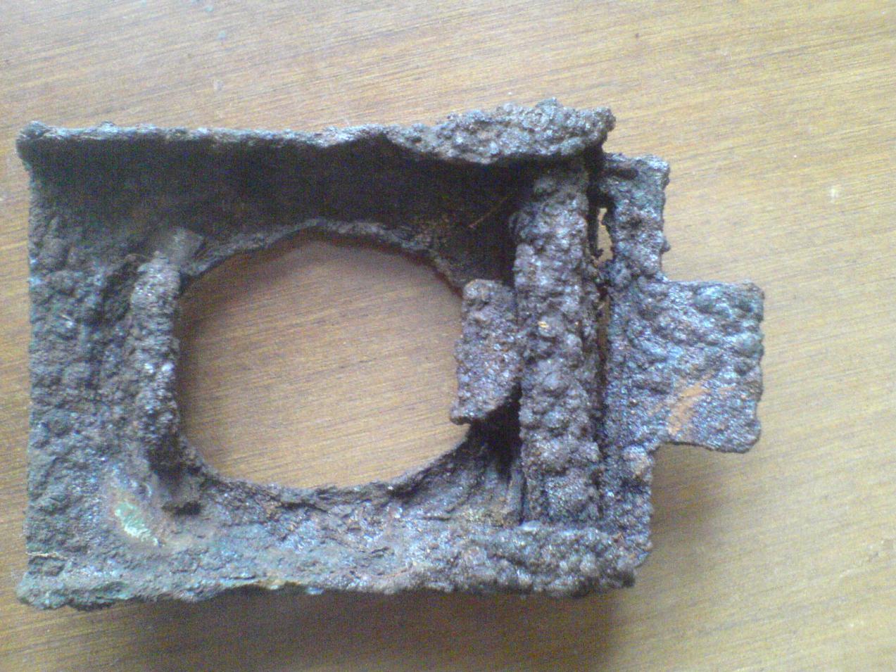

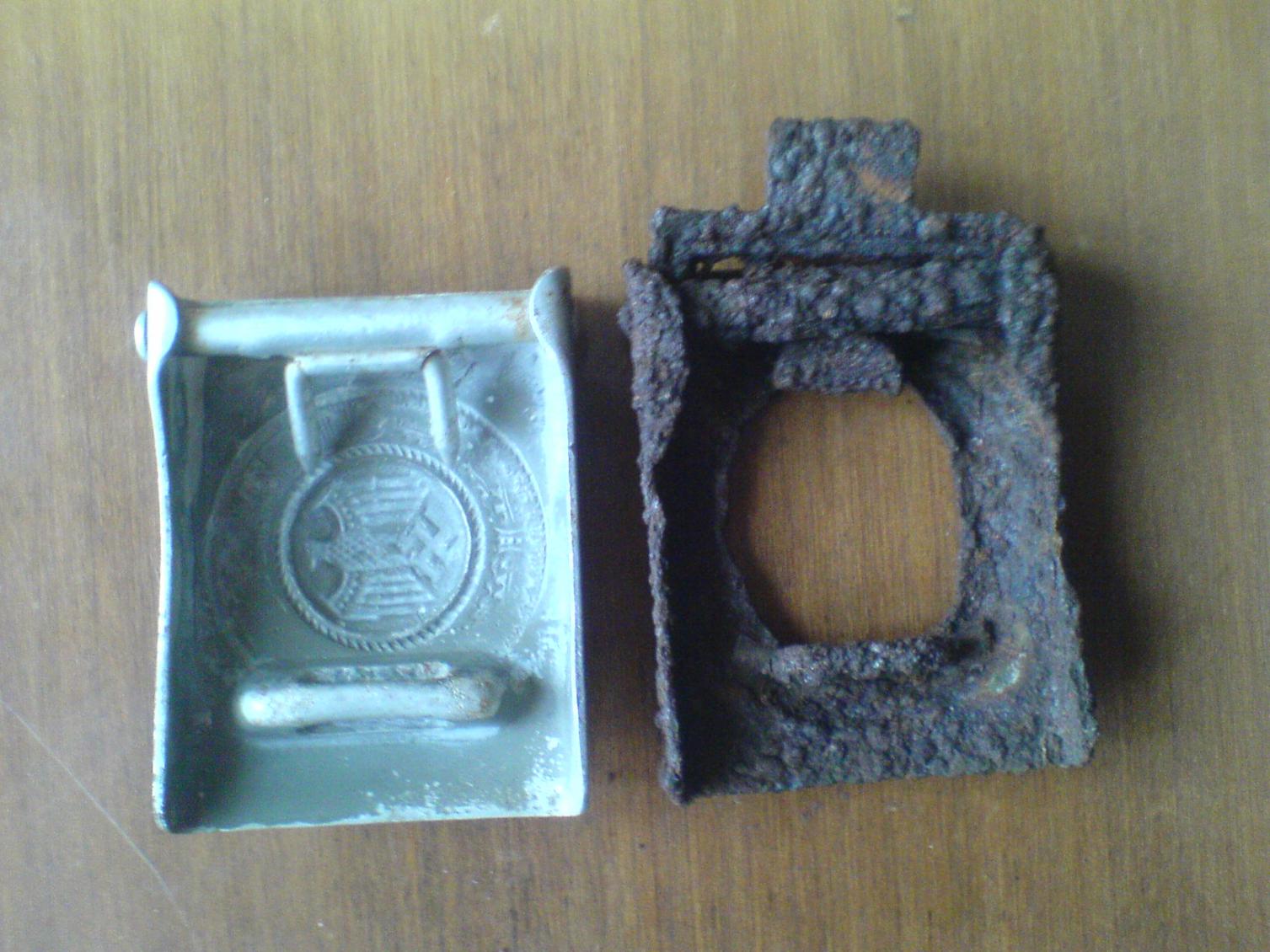

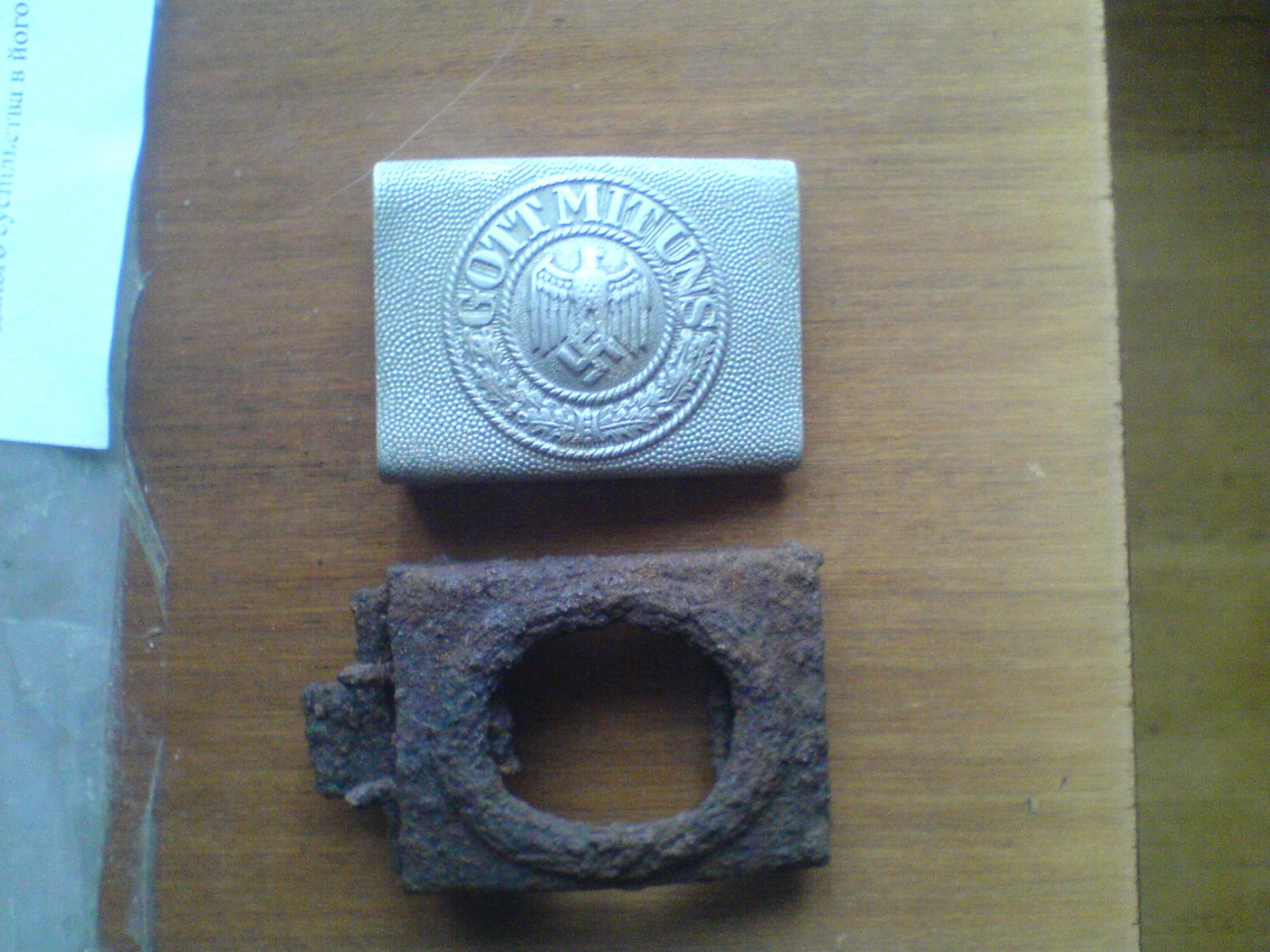

    Приветствую! Подскажите пожалуйста как лучше всего очистить коррозию с пряги, иль все оставить как есть? Терзают смутные сомнения чтоб основательно не убить, орел улетел так что найти не удалось((( Готмитунс для масштаба так сказать)
    заранее спасибо
    с уважением, Арх

    Ей уже ничего не поможет, имхо...

    Если будите травить кислотой, то от предмета ничего не останется. Получится выеденная тонкая железяка с дырками. Здесь уже большая часть металла перешла в минерал. В районе воздушных элементов (пузырьков) оригинальной поверхности, а значит - рельефа не осталось.
    Ели хотите спасти предмет,нужна бормашинка с алмазными борами.Расчистить закрепить все вздутые пузырьки,потом прокипятить в дистилированой воде часа 3,потом сушите обрабатываеет ингибитором,опять сушите закрепляете Паралоидом-Б72 и розчищаете до конца,затем опять обрабатываете ингибитором и покрываете или темже Паралоидом или темже Воском!!!

    выкинуть и всё с Ув

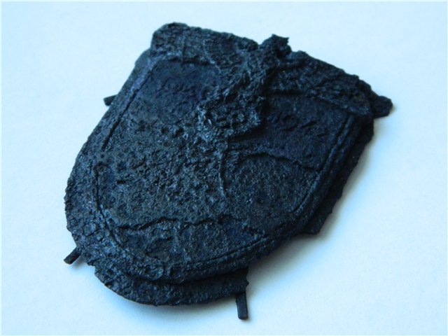

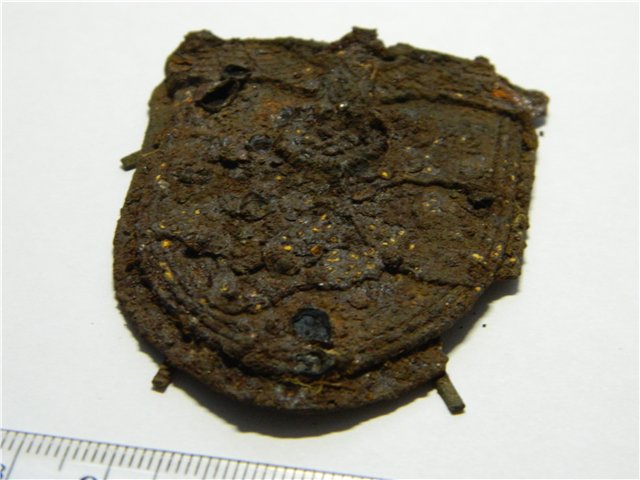

    Вот фото с соседней ветки,до и после,но человек незакреплял поэтому получилось много утрат.Но всеже, это уже можно положить на полку как антураж.Главное захотеть!!!:smile_12:

    Всем спасибо за советы! Услышал что хотел, положу еще одну антуражную вещь на полку

    данного партизанчика нужно просто отправить в электролиз.и все нормально будет.

    И от него вообще ничего неостанется!!!

    Электролиз или слабый раствор лимонной кислоты. Каждый час вынимать и чистить зубной щеткой с хоз. мылом, смотреть. Если все время держать на контроле, то дырок особых не получится.

    Какой электролиз,какая лимонная кислота???:eek:Это точно убьет предмет и даже недаст ему шанс, на антураж!!!

    Не убьет. а даст возможность удалить часть окислов и добраться до металла. Еще раз повторяю - при постоянном контроле и очистке зубной щеткой. Хотя...кому как больше нравится: довести вещь до состояния, при котором не стыдно в руки брать, или складировать на полках ржавый антураж.

    Вы вообще себя слышите.С помощью кислоты довести находку до хорошего состояния.:eek:Больше даже разговаривать неохото!!!

    +1, давно уже отказался от кислоты и электролиза при реставрации!

    я бы тоже кислотил , все равно это УГ

    Всем спасибо за советы, пряжка отложена в кучу прочего УГа, ей действительно ничего не поможет
