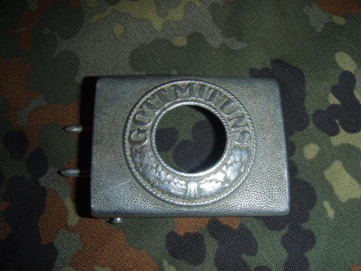

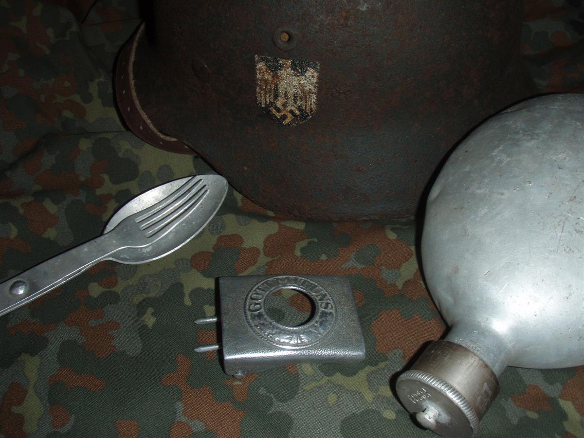

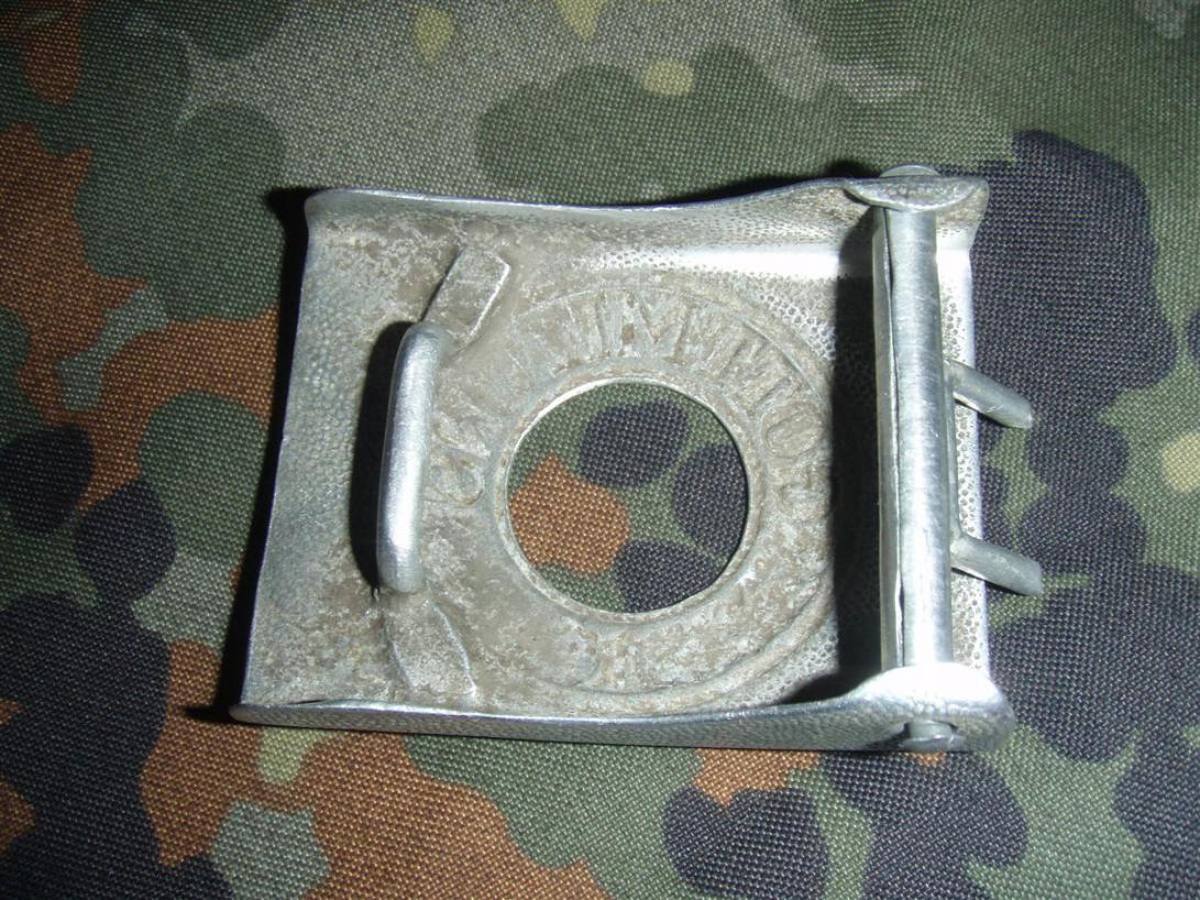

    Вот попала ко мне такая пряга, цветняк.
    Комрады, хочу всередину вставить какой-то знак или изображение. Подсознательно хочу прибор и лопата перекрещенные, а над ними касон. Видел кто что-то похожее? Может знает кто, где лазерную гравировку такого сделать? Эскиз рисунка может кто видел? На рейберте какой-то знак вроде выпускали? Вобщем, пока одни вопросы.

    С гравировкой разобрался, тут вопросов нет.

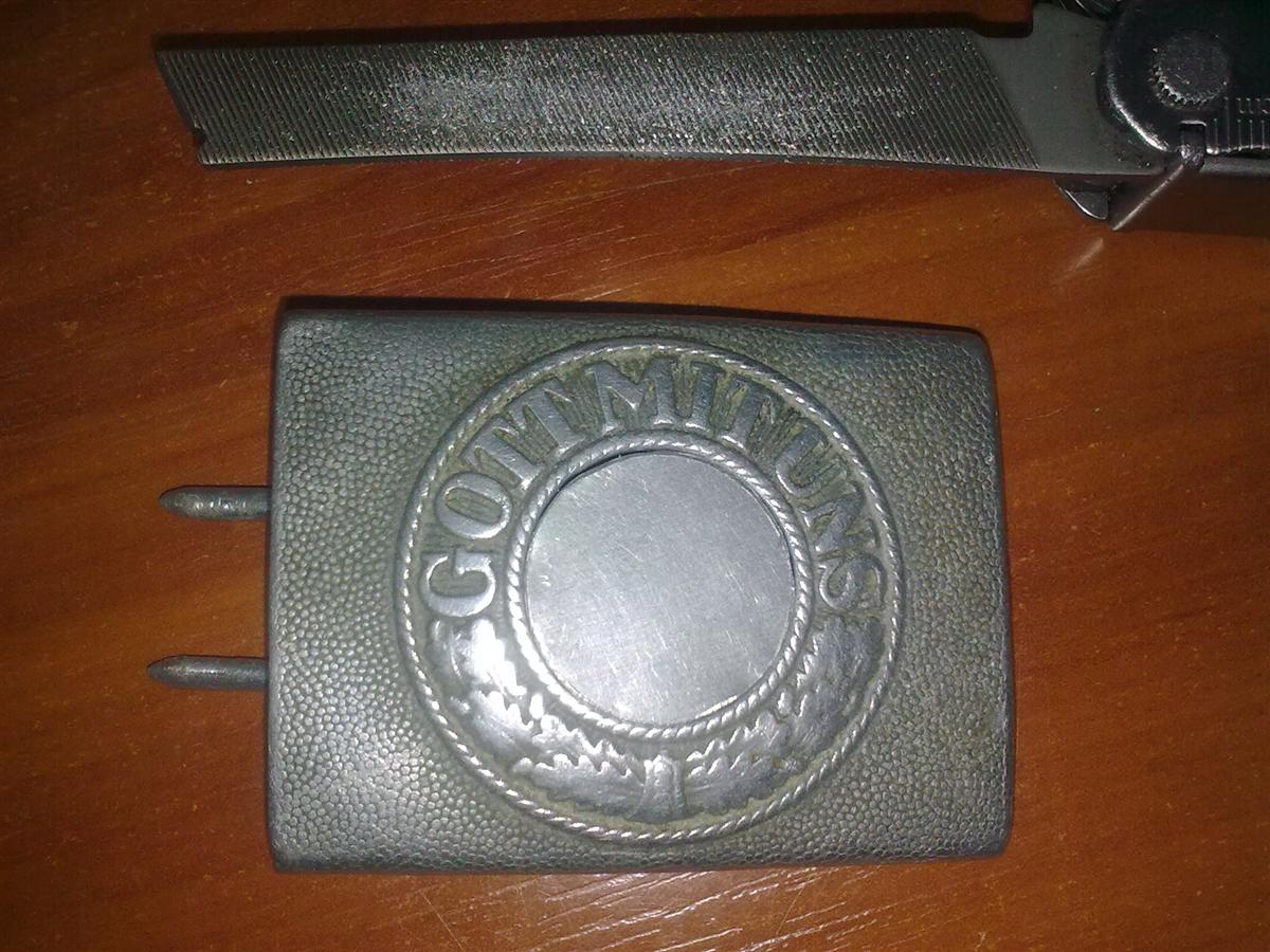

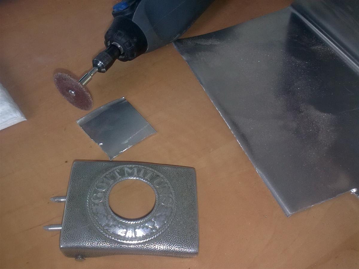

    Теперь-как в домашних условиях вырезать нужную круглую пластину, из стали толшиной 1 мм, диаметр 22 мм? Чтобы была ровная и красивая?
  6. Воин КиУРа
    Воин КиУРа Oberfeldwebel
    590
    где-то
    Мы рождены, чтоб сказку сделать былью!

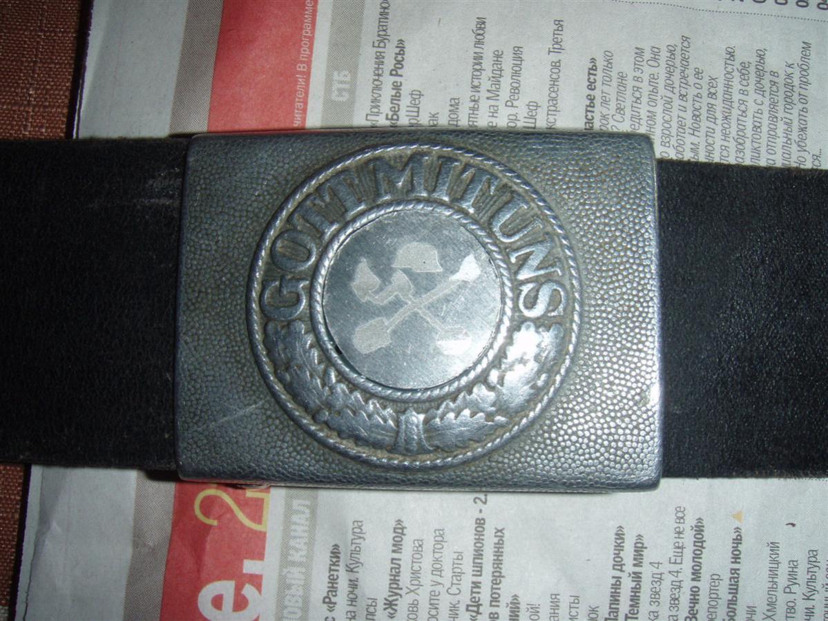

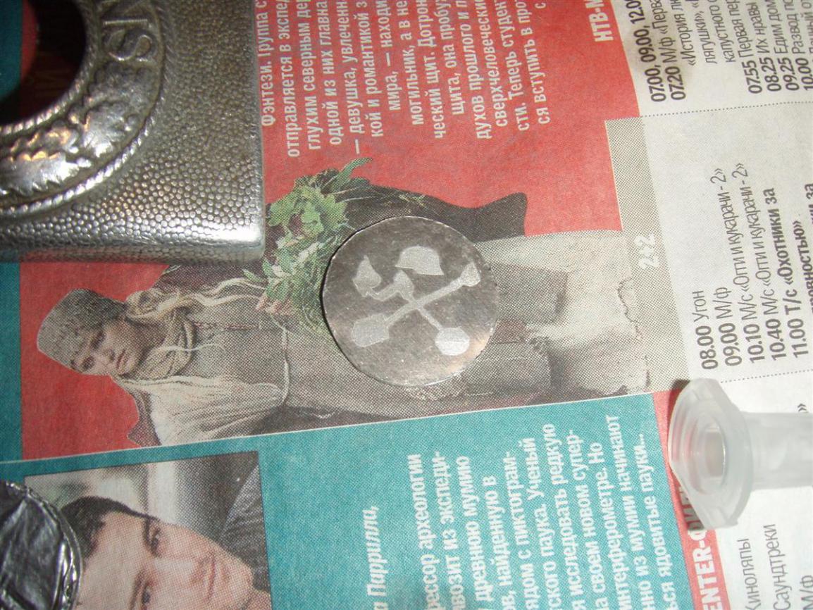

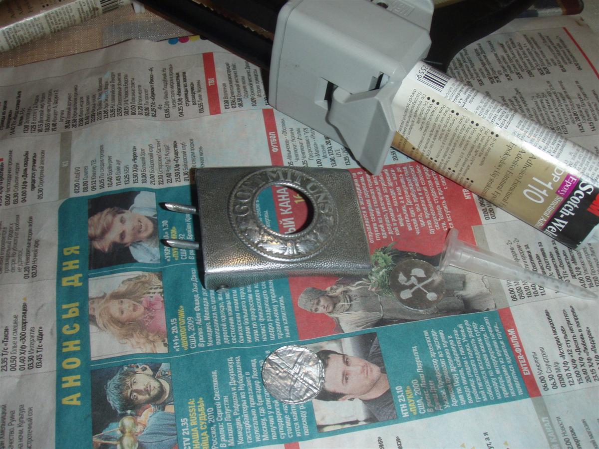

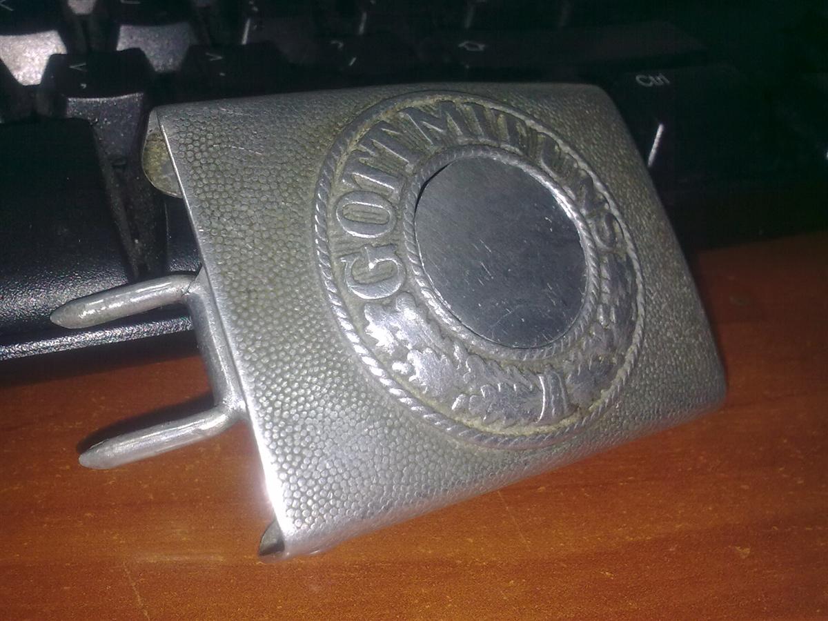

    Вот что получилось. Пол-дня сидел, обтачивал вставку для пряги, т.к. отверстие на пряге оказалось неровным.
    Гравировку вставки выполнил Kamrad Alex, создав специально для этого новый рисунок по моим словам. Сами видите, получилось отлично. Альбом с гравировкой Алекса - http://reibert.info/forum/album.php?albumid=6161. Доступно, быстро, качественно.

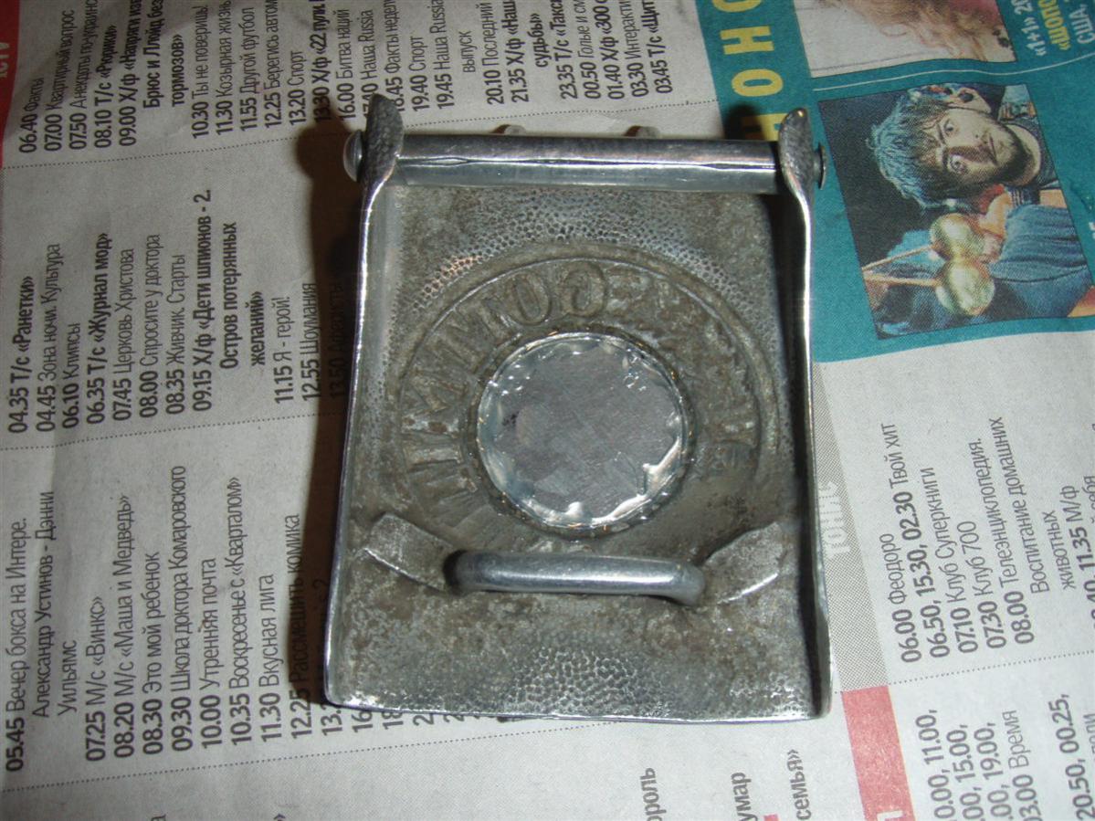

    Затем, уже отточенную до миллиметров вставку просто поставл на место, закрепил спидтейпом, и аккуратно зафиксировал эпоксидной смолой.
    Кому понравилось, жмем "Спасибо")
  7. shiklegruber
    shiklegruber Feldwebel
    529
    Харьков Украина
    Мне не нравится:подгонка не годится совсем,да и гравировка подкачала.
    Лучше туда большую стразу вставить :smile_6:
  8. Amadeus
    Amadeus Stabsfeldwebel
    1.601
    Евразия
    Не очень получилось: видны щели, рисунок слишком бледный по сравнению с надписью. Советую переделать, для этого взять лист стали 1,5-2 мм, подогнать надфилем под отверстие. Гравировку можно сделать самостоятельно, но глубже, чтобы глубина рисунка совпадала с глубиной между букв. Пример гравировки советую почитать здесь http://talks.guns.ru/forummessage/24/584747.html
    Удачи!

    Нужно чуть лучше подогнать, а по рисунку так я думаю нужно было выдавить на пластинке, взять тонкую алюминиевую и на ней выдавливать потихоньку, есть также вариант отдать в контору которая занимается гравировкой их по городу много.

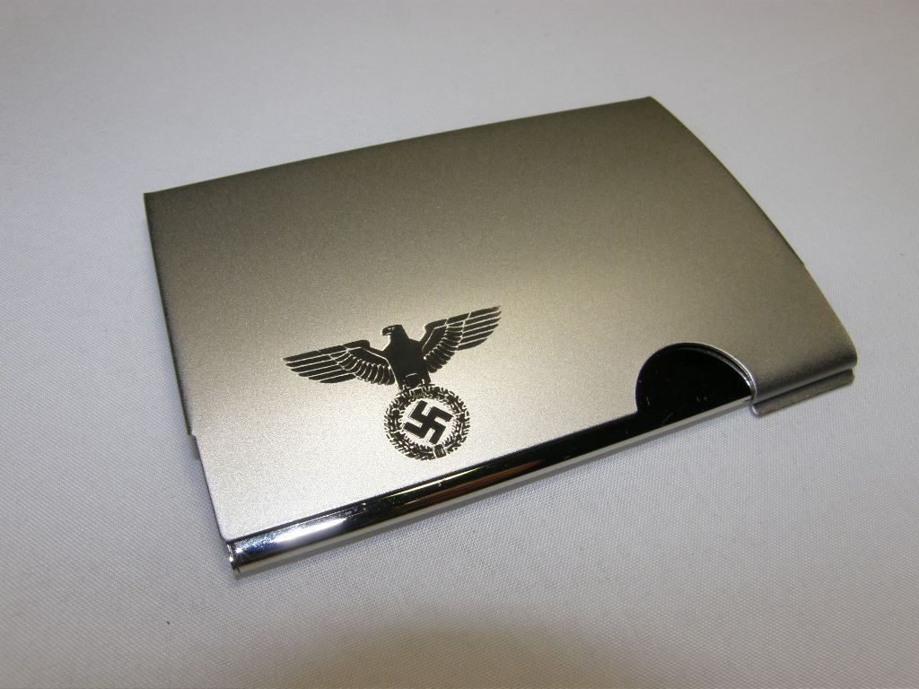

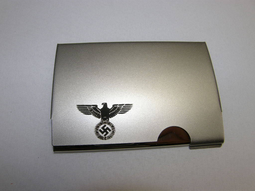

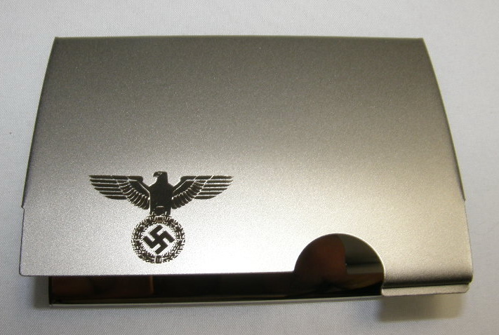

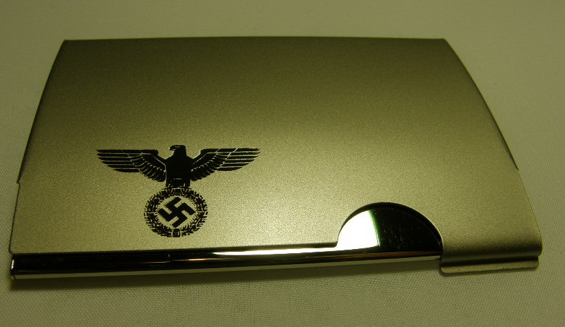

  10. Kamrad Alex
    Kamrad Alex Feldwebel
    408
    Киев&Вишневое МD:LORENZ DEEPMAX X3

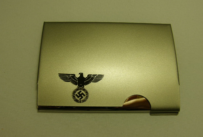

    Сама идея мне понравилась :beer: . Исполнения .
    Щели можно зашпаклевать . Эпоксидка+алюминевая пудра . Будет шпаклевка аля металлик . Для что бы придать обьем гравировке можно сделать линзу . Залить полностью прозрачной эпоксидкой жетон в центре .
    Дать хорошо высохнуть . Отполировать абразивом с водичкой в конце полирнуть ГОИ . Зерало .

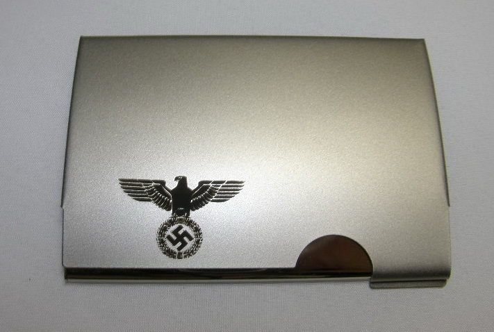

    Относительно гравировки . Качество заготовки и материал очень и очень влияют на качество работы . Если материал имеет не однородную структуру а имеет примеси и сплавы разных веществ , гравировка может быть не совсем и удачной , любое искривление поверхности заготовки уже не есть айс . Тонкостей хватает .
    Нельзя сравнивать лазерную гравировку с травлением (химией ) или механикой - разные технологии и разные процесы , клас чистоты поверхности , глубина - и обьемы выполнения в шт по времени .
    Напимер лазер снимает в микронах , механика в десятках - уже разный рисунок . Вчера гравирнул футлярчик , качественный материал , и покрытие - результат на лицо . :beer:
    Технология указанная указаная выше , не всегда актуальна , проста . Травление это целый процес общения мастера с металом , пером , и солевыми растворами большой опыт и художественная рука - поверьте наслово это так . :beer:

    Как по мне, совсем не айс...Лазерная гравировка совсем не к месту. ну да камрад алекс, футлярчик гуд), но к митунсу совсем не подходит начертание(такое впечатление. как будто карандашом ). Здесь в самый раз не гравировка и травление, а чеканка!!!! Именно чеканкой можно создать нужный рельеф. И потом чеканка не так сложна в исполнении ...

    "Механический" Рисунок бы подошел,гравер или штихель,было бы гуд.
