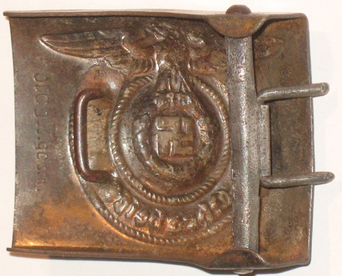

    Добрый день уважаемые знатоки.
    Не думал не гадал, жена вчера в саду откопала сиё чудо.
    В нашей грунте метал съедается на ура цветной держится лучше.
    Пряга судя по всему ранняя до 1935 года , производитель O & C. ges.gesch. других клейм нет.
    (OVERHOFF & CIE ges. gesch. LÜDENSCHEID ) Размер 63х47мм
    Посоветуйте кто в этой теме много лет, чем её лучше почистить да и отполировать?
    Пока только была вымыта водой с мылом.
    Металлическая часть развалилась пополам, сгнила.
    Все остальное видно по фото.
    Заранее всем спасибо кто откликнется.

    От воды с мылом с ней ничего не случится. А вот кислотить даже не думайте. Есть другие методы, например чистка зубным порошком с щеточкой. Вопрос в том, насколько этот метод чистки эффективен для мельхиора.

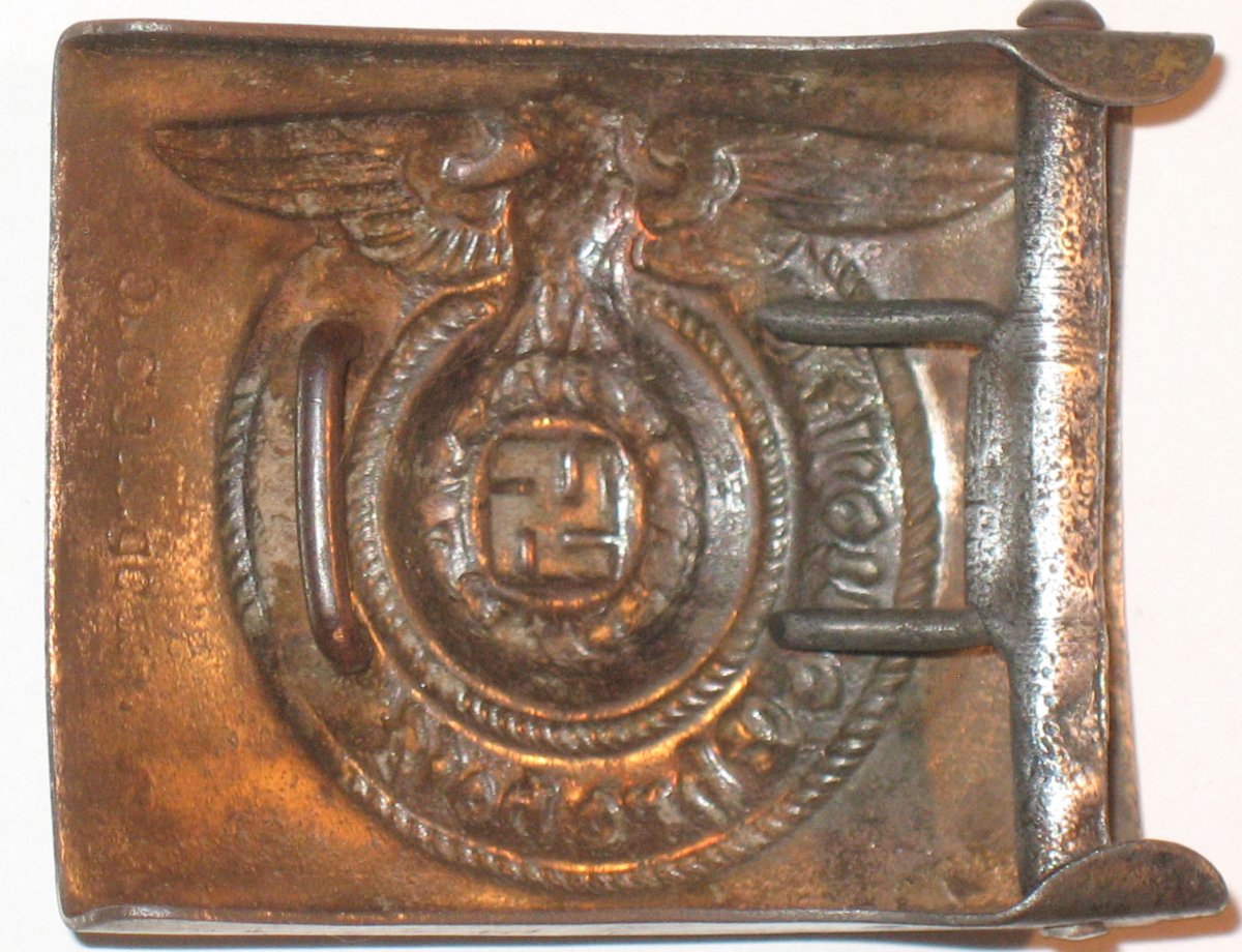

    Ну вот, используя старый рецепт из древней книги про забытые ремесла удалось немного почистить старушку.
    Никакой жесткой химии только черное пиво, березовый уголь и настой чайного гриба. В конце обтер яблочным уксусом и промыл проточной водой.
    Теперь осталось вежливая полировка и поиск вилки для замены. Внутреннюю часть больше чистить не буду. Фото прикладываю.

    Внутреннюю часть не дочистили, в углублениях осталась грязь.

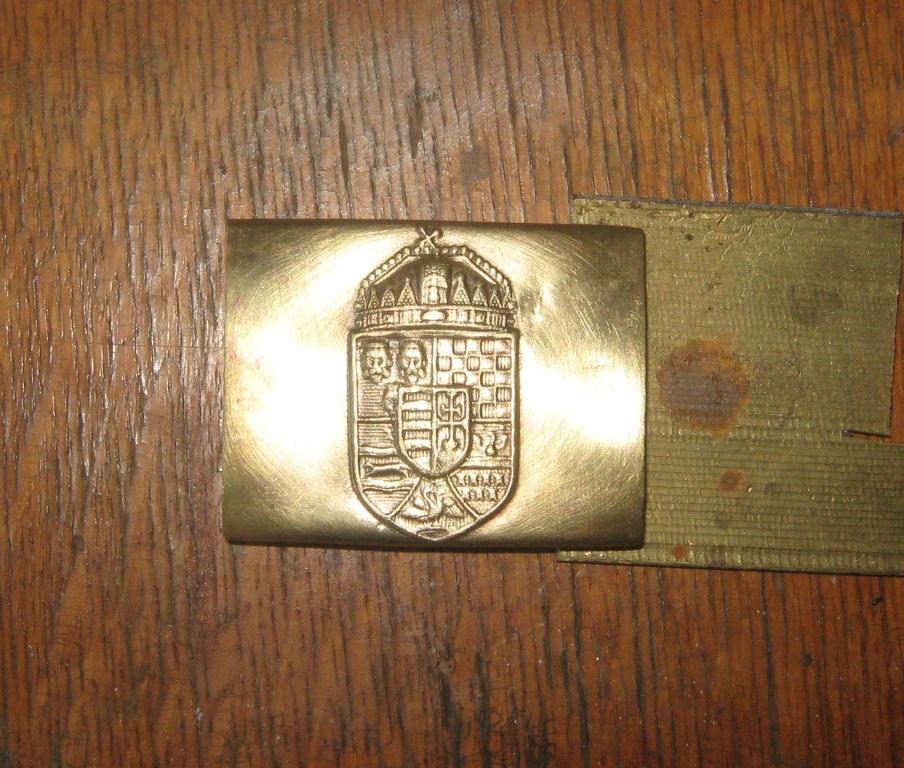

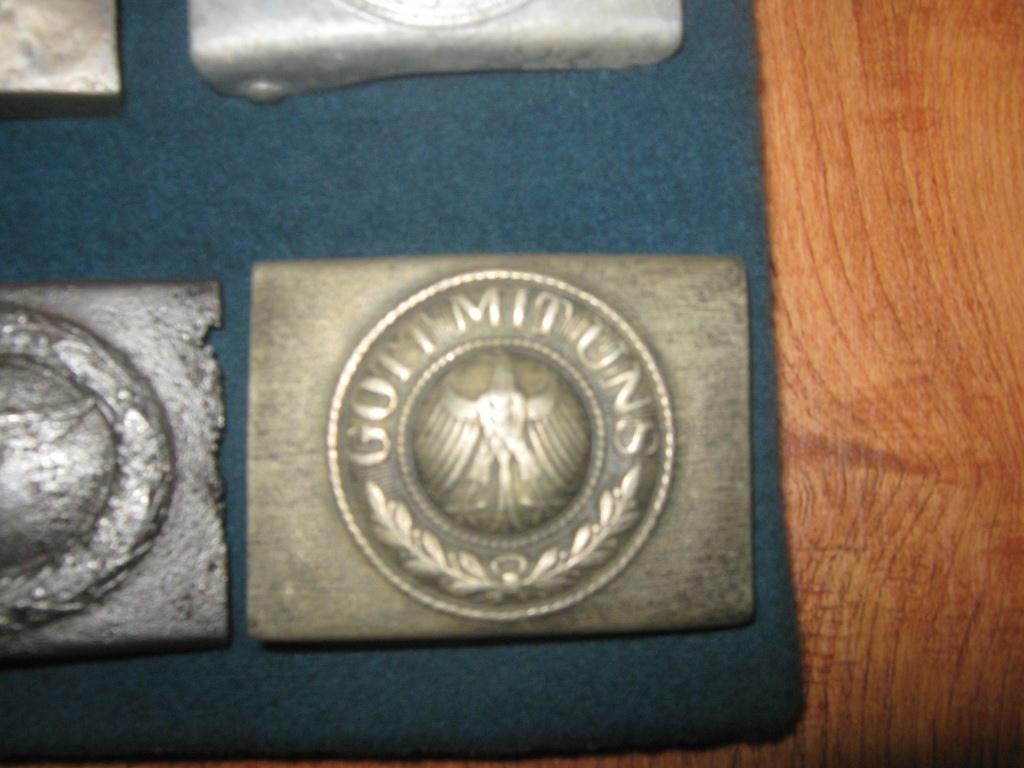

    Хлорное железо (для травления плат ,продается в радио магазинах),через каждые минут 10 вынимать,чистить мягкой латунной щеткой,можно с содой каустической ( или "галой") и так до достижения нужного результата, потом погасить реакцию содой. Советую только то что делал сам,чистил так 2 "веймара", кокарды РИА до белого состояния,убирал "красноту" с венгра и австро-венгра, звед РККА обр 1918г.
    Фото чтоб не быть голословным. Как видите одного "веймара" немного не дочистил - с него когда то начинал начинал, боялся передержать...
    По венгру сохранилось фото исходника...

    Да Вы правы. Но это загрязнение при кипячении не отошло, а удалять механическим способом пока времени свободного нет.
    Такие дела наскоком не делают можно только испортить.

    Более того-дабы нанести серебрение прягу нужно кардинально чистить химией,до голого металла мельхиор будет "шершавым"Топикмастеру-киньте еще в мыло или дистилят если хотите дочистить,Ваша пряга и так хороша.С ув

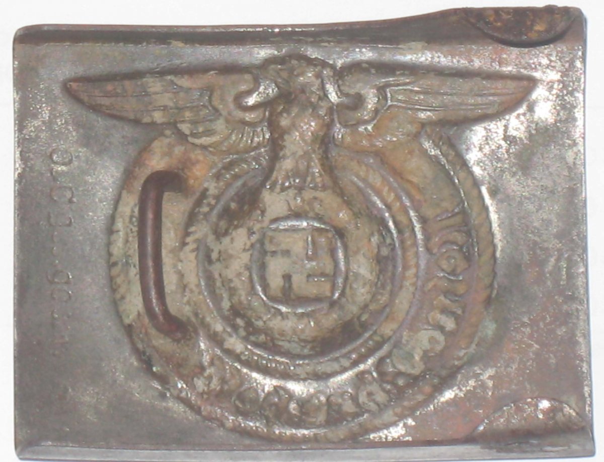

    Ну вот сегодня похоже и закончится тема "садовой" пряги СС.
    Новая блестящая вилка смотрелась не натурально.
    Постарался её состарить, за основу брал хорошие фото с прягами Рейхсвера и СС.
    Вроде на новую больше не похожа. Фото прикладываю.

    Позаимствовал у соседа машину времени! :) Шучу.
    Сначала газовым карандашом (горелкой) разогрел до красна и дал медленно остыть. Центральный гвоздь разогрел до красна только там где будет расклеп.
    Дальше почистил вилку шкуркой нулевкой, после еще раз нагрел и быстро остудил в соленой воде. Дальше в этом солевом растворе три минуты протравил с помощью зарядного устройства для автомобильного аккумулятора.
    На нержавейку подключается минус на саму деталь + 12 В.
    Этот способ дает микро раковины на металле. Снова почистил шкуркой.
    Когда собрал и заклепал тонкой отверткой вскрыл вилку и снял с гвоздя. Одел вилку снова и зажал плоскогубцами придал вид имитации оригинала.
    Вот так ничего сложного. Состарить метал намного проще , чем отнимать его из лап ржавчины и снова возвращать к жизни.
