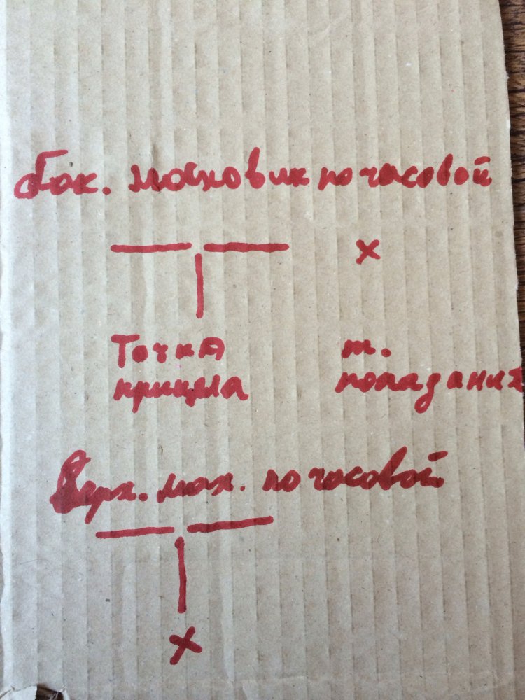

    Я имел дело, оптика для "школьников" юниоров или пионеров. Сетки нет, центр на кратах от 6 , не пристреляешь из-за большего хода маховика.

    Но с настройкой помогу при правильном расположении оптики, маховик слева и сверху по отношению к стволу, след настройки

    Если т. прицеливания отходит в левый бок от точки попадания, то боковой маховик крутим по часовой. Если т.прицеливания уходит выше т . попадания , то верхний маховик по часовой закручиваем.

    Ну я власне такий і є :)
    Для початку пограюсь арсеналівським ОП, а далі може щось серйозніше візьму, хоча для СКС думаю вистачить і цього. Тим більше за такі гроші, близько 50$, зараз навіть китайця не купити.
    Дякую за малюнок, буду пробувати.
