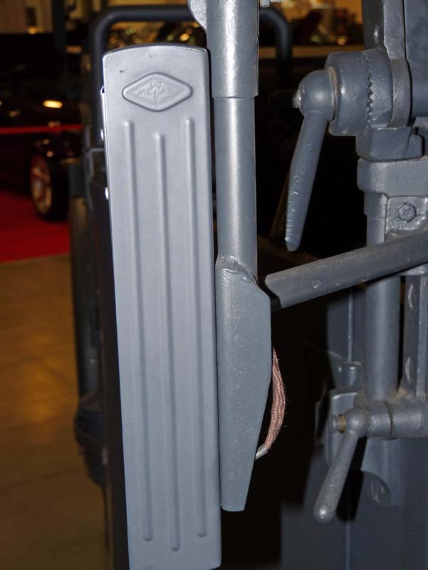

    Сигнал-семафор для указания направления поворота. Состоял из крыла семафора, выполненного из прозрачной пластмассы желто-красного цвета, шарнирно соединенного с сердечником подъемного электромагнита

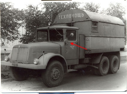

    В своем детстве (60-е) я еще застал подобную коснтрукцию на Tatra-111, которых было еще "...пруд-пруди..."
  4. Kfz
    Kfz Major
    3.008
    Днепропетровск,Украина

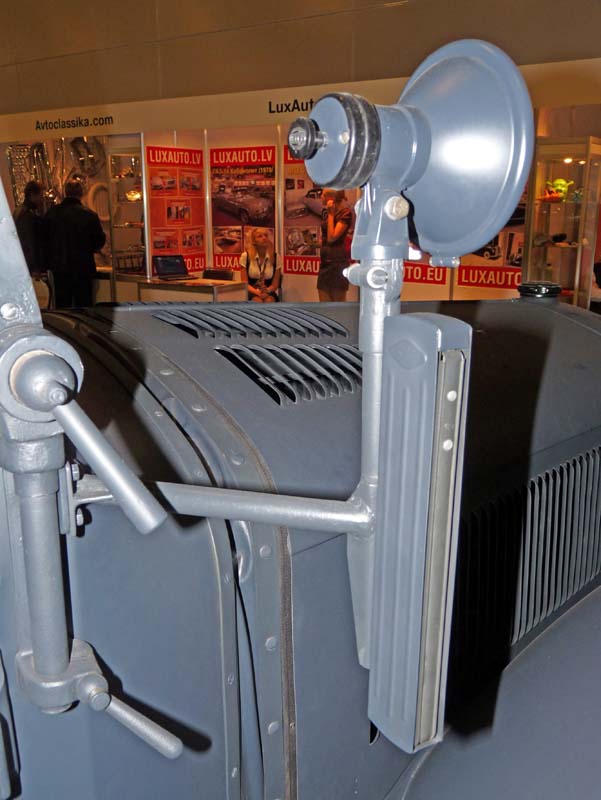

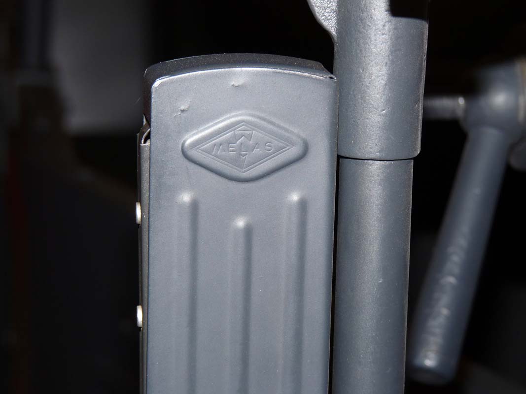

    Вот ещё один "поворотник" фирмы Melas (если честно-сам впервые слышу,
    более привычны Лукас или Сименс) на автомобиле Хорьх 901.

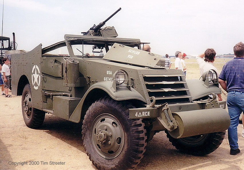

    Коллеги! Хотелось бы знать ваше мнение по поводу эффективности переднего "девайса" на M3 Scout. Повышал ли он (и на сколько) проходимость машины? Теоретически, уменьшение "угла въезда" не может быть плюсом, но если это помогало передней части машины преодолеть например окоп, то как в этом случае быть с "задницей" - ведь кормовой свес Scout-а немаленьких размеров. Что об этом говорят ветераны Великой Отечественной?

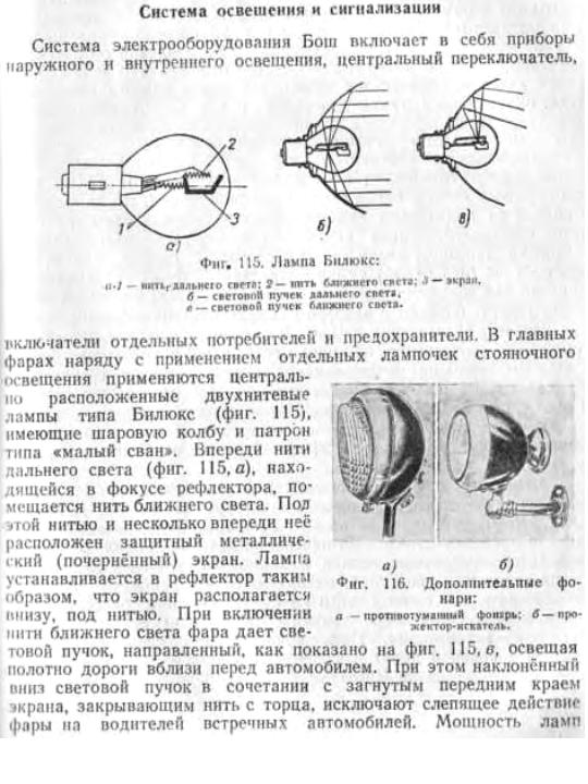

    Хм! Костя,про двухламповые фары подробнее,пожалуйста.Почему задал вопрос-встречал авто 50-х годов выпуска,гле роль габаритов играла вторая лама (вторая нить накала?) В грузовых авто выпусков 60-х,например, ГАЗ -51,53,передние габариты были вынесены отдельно,а лампочки были двухнитевыми:одна нить -ближний свет,две-дальний.Были и такие фары,где в одном корпусе посередине была двухнитевая лампа(ближний\дальний) ,а внизу -небольшая маломощная лампочка для габаритов.

    В корпусе фары стояли две лампы.Маленькая-габарит (в то время он назывался свет "стоянки") и большая двухнитевая-ближний/дальний свет.Центральный переключатель света имел три положения:1-всё выключено,2-включены габариты,3-включён основной свет(без передних габаритов). А вот выбор,дальний или ближний,осуществлялся ножным переключателем.При включении дальнего света на панели загоралась контрольная зелёная лампочка.Это из книжки "Справочник шофёра любителя " за 1954 год.Описан Москвич-401. Ближе к теме (по немцам) поищу позже.Есть интересное пособие.

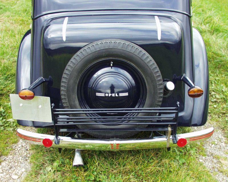

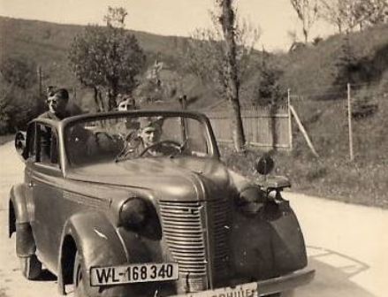

    У Опель есть и были габаритные огни (смотрите на фото их видно) и выкидные электрические поворотники, могу выложыть фото всех этих узлов на моей Олимпии....
  15. Kfz
    Kfz Major
    3.008
    Так выкладывайте!Я лишь высказал предположение.На тех фото Олимпии,что я выложил,выкидных поворотников не видно.А небольшие фонарики,установленные на уровне верхушки диска,еле различимы.Я их просто не разглядел.

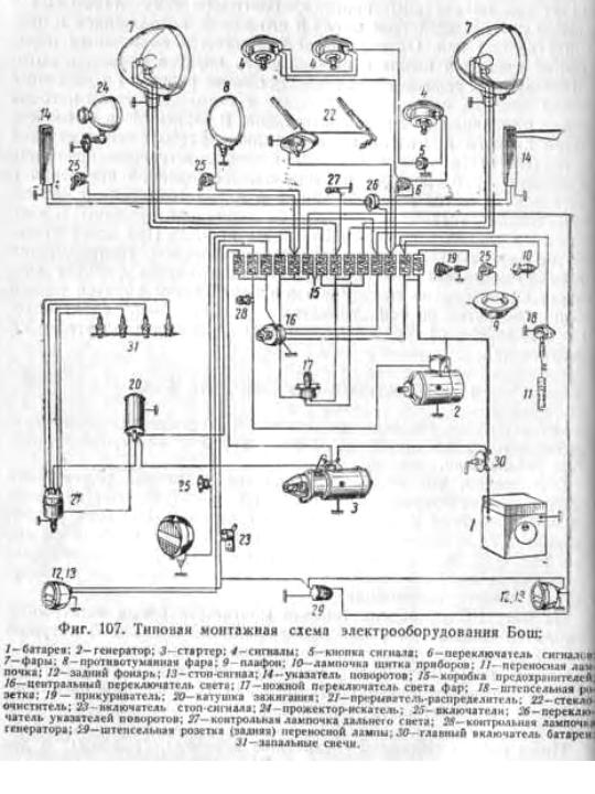

    От себя выкладываю типовую электросхему для немецких легковых авто до 1945 года и данные по системе освещения.

    На всех фото Opel Olympia OL38.Не вижу ни на одном откидного поворотника.На последнем фото Олимпия 1935/37 года.Над номерным знаком-фонарь габарит/стоп со светомаскировкой,под знаком что-то похожее на катафот.Справа от колеса-горловина бензобака.

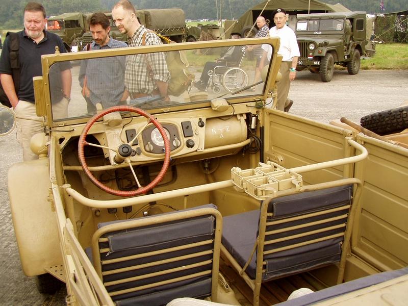

    Видел откидные поворотники на Фольксвагене кюбельвагене тип 82. Удивился еще. Фотку не сохранил.

    А вот фото Opel Kadett:первое-модель 1937,остальные-модель К38.На первом фото,кроме заднего фонаря со светомаскировкой,ничего из приборов освещения не видно.А вот на остальных видны выкидные поворотники и установлены они на разной высоте.К чему я это всё пишу?
    К тому,что возникает вопрос:на Олимпия была другая схема внешнего освещения?

    Да на 82-м не вопрос,Сергей.Вот они.Я не могу понять:почему на Кадет ставили,а на Олимпию-нет.Наверное на Олимпии ставили уже обычные поворотники-мигалки?

    Точно, они!
    Только фотка была фронтовая. Удивился я почему - я застал еще те времена, когда поворотные мигалки далеко не всех машинах стояли, (60-70е) и уж на мотоциклах их вообще не было. Была простая система - водитель вытягивает прямую руку в окно - значит будет поворачивать налево, рука согнута в локте - значит направо. Вот я и удивился что на таком мелкоскопе как кюбель еще и поворотники предусмотрены были.

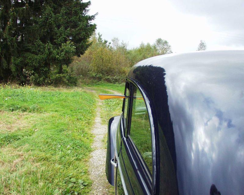

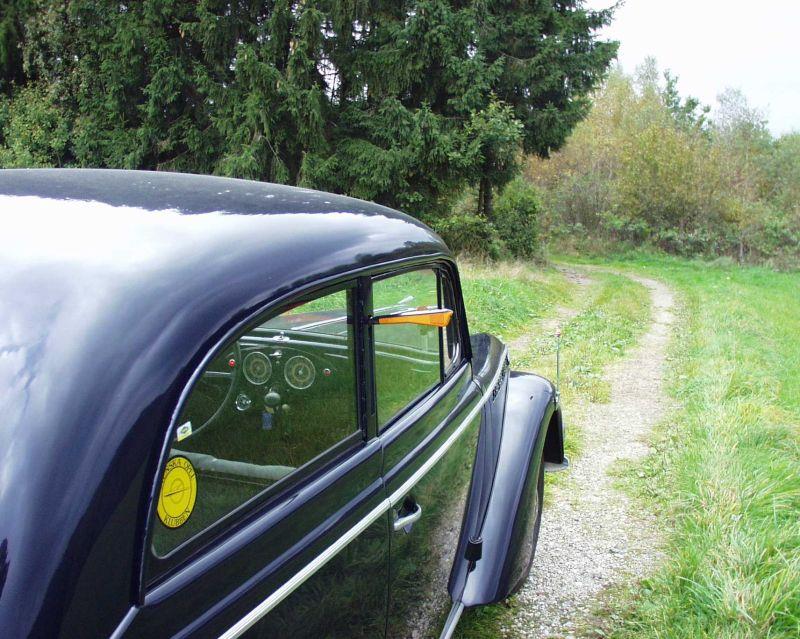

    Всё оказывается очень просто.Проще,чем я думал.Оказывается были на Олимпии откидные поворотники-семафоры.Только,если на Кадете они вынесены наружу,то на Олимпии они спрятаны в кузов.Поэтому их на фото и не видно.Ещё на Олимпии было два задних фонаря.А на Москвиче всё это убрали.

    На военной технике поворотники нужны были не сколько для других участников дорожного движения типа встречных, сколько для вождения колонн - следующий в колонне сразу видел, что предыдущая машина поворачивает.
    А на гражданских довоенных машинах поворотники (механические) очень часто встраивали в дверные стойки, их там не так просто заметить.

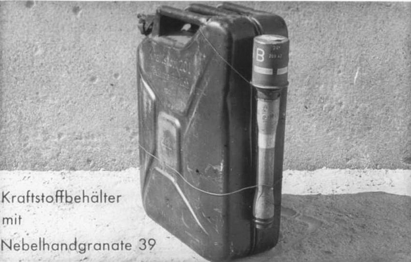

    А вот ещё один "девайс",который входил в перевозимый автокомплект.Это канистра на 10(?)л.Я одно время всё задавался вопросом,что это у них за чемоданчик на подножке?Интересно в каком году ей на смену пришла привычная для всех канистра?

    ИМХО,больше на 5 литров похоже.Вообще,оригинальная конструкция,кстати ,очень устойчивый и абсолютно невосприимчивый к переворачиванию вариант.Думаю,что это тара для масла.По поводу нормальных канистр-не знаю с какого года,но в танковых частях были 20-и литровки,очень похожие на современные канистры.В сети есть немало фоток,например,немецкий вариант коктейля Молотова.))

    Фотки канистр я взял с форума продажи автомобильного антиквариата. Там она описана как 10-ти литровая.
    А зачем так много масла возить?Честно говоря,я не в курсе расхода масла,но неужели так много?С другой стороны крепилась такая же канистра.Итого 20л (если по 10)!И извини Саша,что отклоняюсь от темы,но есть версия,что бутылки с зажигательной смесью изначально именовались "коктейль для Молотова".Т.к. первыми их применили финны для борьбы с советскими танками в 1939 году.http://www.winterwar.com/Weapons/FinAT/FINantitank2.htm#molotov
