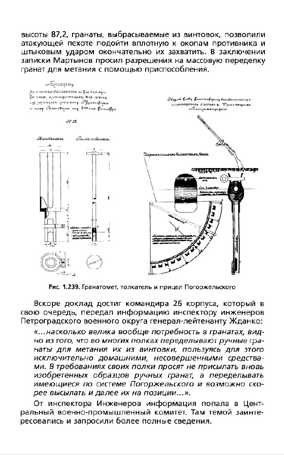

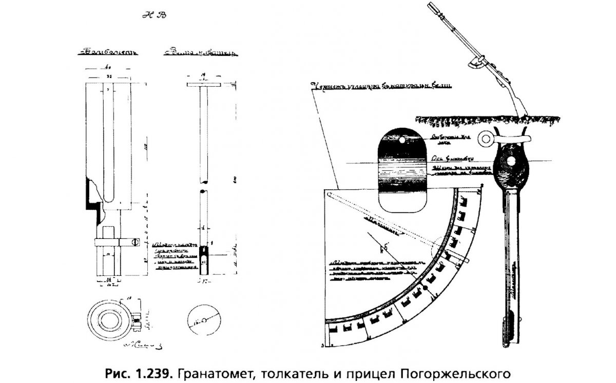

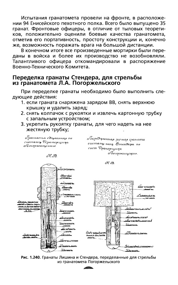

    Самый что ни есть ПРАВИЛЬНЫЙ. Это гранатомет (мортирка) прапорщика Л.А. Погоржельского. Только видимо ЭТО его (её) реинкарнация на Великую Отечественную 1941 - 1945 г.г. (судя по способу крепления). Но не уверен на все 100. Тут надо мнение Kerk выслушать. Он в этом профи. Как никак один из авторов книги о штыках к Мосинке.
    P/S О пользе ВНИМАТЕЛЬНОГО ПЕРЕЧИТЫВАНИЯ книг (это я о себе!).....Сколько раз читал книгу Б.Прибылова и Е.Кравченко, а вот сейчас нашёл ответ в ней по этой находке.
