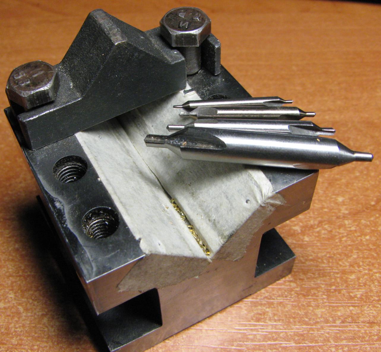

  19. Boris 12
    Boris 12 Oberfeldwebel
    328
    771
    492
    Правильно упомянули призму. В ней и только в ней нужно сверлить круглое.
    Обратите внимание на прижим в этой призме, можно в нем просверлить отверстие и будет кондуктор, который заодно фиксирует гильзу.
    Понятно, что спецкондуктор под все типы патронов лучше, но его нужно сделать и найти материал для изготовления, особенно стальные втулки. Это больше полевой вариант, но по суевериям если такое брать на коп, в расчете, что щас будем цинки курочить и сверлить - так ничего и не попадется. Наши разведчики, когда за языком к немцам ходили, обычно веревку не брали, чтоб захват языка не сглазить, вязали поясами и прочим подручным материалом.
    А в стационарных условиях ничего лучшего кроме сверлильного станка с призмой и центровочных сверел не существует.
    Центровочные сверла, как на фото, предназначены для сверления без накернивания. Они не гнутся.
    А если нужно аккуратно накернить, так существует автоматический керн.
    Его просто прижимают в нужном месте и при надавливании он сам щелкнет точку.
  20. AK-725
    AK-725 Stabsfeldwebel
    1.853
    Абсолютно точно:beer:
    Я же сказал - призма в сочетании со сверлильным станком.
    Перпендикуляр сверла к оси гильзы выставляется не по гильзе - а по центральной выборке призмы (там ложбинка проходит). И деталь любого диаметра автоматически занимает нужное положение, центруясь по граням призмы.
  21. Yuri_2011
    Yuri_2011 Feldwebel
    350
    Гондурас
    Ну еще надо саму призму отцентрировать на станине по отношению к сверлу станка.
  22. AK-725
    1.853
    Для серьезных работ есть специальный стол - с вырезами "ласточкиными хвостами", по которым фиксируется призма.
    А для сверления патронов - достаточно просто опустить сверло, зажатое впатроне до упора в ложбинку призмы. Тяжелая призма сама по себе стоит, только рукой придерживаешь. Более легкая - закрепляется в тисках.
