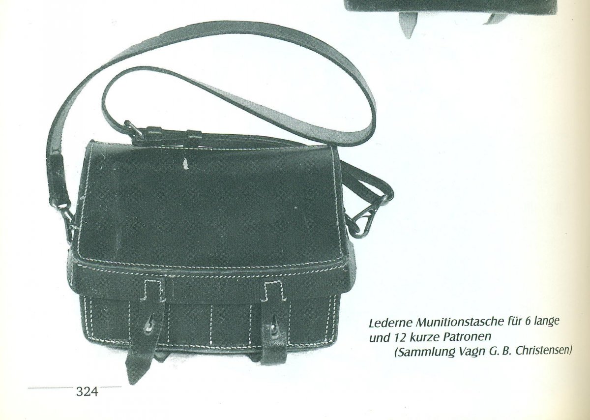

    3. По сумке к ракетам- фото ранней сумки во вложении- днище там ровное.

    Сумки с ровным днищем - довойна. Изготавливались из кожи.
    "Косые" - только пресс-штофф. Вот 41г. Кажется, встречалась и 40го. (То, что копийные не правильно пошиты - другой вопрос. Правильно пошиты ГДРовские но они из кожи)
    https://kiwimedals.wordpress.com/2014/12/14/flare-gun-ammunition-pouch/
    Поздние - брезент.
    Останнє редагування: 21 вер 2016
