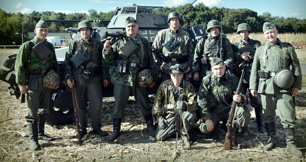

    Камарады, не имею цели кого-то обидеть, только конструктивная критика:
    1: в 1941 не было никаких PZ/GREN/
    2: адовая обшива на пилотке м34. В 1941 ваффен-СС носили только белые хб рубашки без воротника или коричневые трикотажные рубашки с воротником. Сутаж толщиной в палец. Колодка имитирует выслугу СС? на 1941 год? +пуговицы на кителе штурмовские неправильные- они гораздо больше оригинальных...
    3: ЧТо за петлицы такие веселые? прошивка на игриках пошла с 1943, а массово вообще с 1944 года. Подсумки с клепками на 1941- такого не было...Что за колодка? Опять выслуга вермахта на 1941 ???
    4: отсутствие сутажа на 1941 год. Подсумки на игрике- это вообще жесть полная, так никогда не носили!

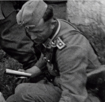

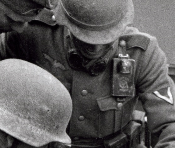

    Фонарики могут быть и днём.
    Июнь 1941 года, Латвия. Наступление 506 пехотного полка, и частей 291-й пехотной дивизии.
    Фото Г.Гундлах.
    W. Zeiss, E.Sibert, FoxMulder та 2 іншим подобається це.

    Да, могут. Вот за пуговицу кителя в прорези камуфлированной блузы
    E.Sibert та Alex Richter подобається це.

    Ну раз говорите, что принимаете критику:
    1. Верхний ряд, крайний справа- нарукавный щит "Крым" или "Кубань"? На 1941 год? У него же: вроде колодка "выслуга вермахта"- ну смешно она смотрится на 1941, когда массовый призыв был в 1939. ( аж у 5-х на фото). Кожаные перчатки у ефрейтора, простите не верю (причем у половины подразделения)
    2. Верхний ряд, второй справа- вижу позднюю сумку под ракеты, в 1941 ее не было. Ремень от сухарки голубой- люфтваффе?
    3. Верхний ряд, 4-й слева: видна пустая ипритная сумка скомканая (хоть газету потолще засуньте)
    4. Верхний ряд, Третий справа: перчатки кожаные у рядового, МП у рядового в 1941 (это когда в 1941 половина унтеров бегала с к98, а "элитные" СС-цы из Лейбштандарта носили массово вообще Маузер 1989 года)
    5. У двоих В.Мосина без штатного оружия за спиной- такого не было. Я понимаю, что нехватает СХП штатного- но можно было закинуть ММГ или страйк к98к за спину- вопросов бы не было

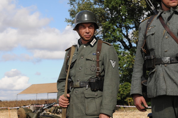

  14. Paul Lisch
    Paul Lisch Oberleutnant
    А что по такому зольдату скажете? Крайний справа....
    Kurt von Wallenrod подобається це.
  15. GraFs
    GraFs Stabsfeldwebel
    3.155
    Rußland```````````````3.ϟϟ-А.А.5
    Ну, судя по этому фото только:
    1. Неправильная рубашка. В 1941 ваффен-СС носили только белые хб рубашки без воротника или коричневые трикотажные рубашки с воротником
    2. Полное отсутствие камуфляжа СС. К началу Барбароссы блузы и чехлы были практически у всех
    3. Муфты съемные с монограммой ЛАГ я бы снял, т.к. они более характерны для середины войны
  16. Paul Lisch
    Спасибо...
    1. Интересно было бы уточнить, почему именно серый хб рубахи м40 не подходят.
    2. По камуфляжу, мы вдвоем с камерадом прикомандированы были к Дас Рейх.... Они все в камуфле. Думаю, из всех в камуфле , два бойца ( практически) допустимо для данного периода. А так конечно же и кавера м38 и блузы м38 в наличии имеем.
  17. GraFs
    3.155
    1. Вот почему:
    В документе дополнение к распоряжению Verordnungsblatt der lnspektion (E) der SS-VT № 2. и списку соответствующих положений Hauptamtes Haushalt und Bauten (Распоряжение - V. Bl. lnsp. (E) SS-TV.. Nr. 3. 1 May 1940. Ziff. 45) написано:
    -Рубаха нательная белая (или коричневая трикотажная) – 2 шт.
    В документе Дополнение и изменение списка одежды и снаряжения. Распоряжение от 01.09.1941 г.
    Nr. 16., 01.09.1941. Ziff. 348 четко указано: Коричневая трикотажная рубаха - 3 (примечание 1)
    примиание 1. Если солдат вместо коричневой трикотажной рубахи имеет только белую нижнюю рубаху, у него должно быть 2 нижних рубахи. Нижние рубахи должны быть
    изношены. Белые нижние рубахи должны быть постепенно(по мере износа) заменены коричневыми трикотажными рубахами исходя из запасов Verwaltungsamt-SS.
    2. Это нормально смотрится без камуфла на 1940 во Франции. Все же к началу барбароссы передовые части на 99% были в камуфле
    Алег Аўчыньнікаў, E.Sibert та Paul Lisch подобається це.
  18. von Goltz
    von Goltz Moderator
    36.571
    Festungskommandantur Libau
    Только болие точно.
    1. Это утверждено в Verordnungsblatt der Waffen SS Nr. 8 5.9.1940 с сылкой на документы V. Bl. lnsp. (E) SS-VT Nr. 2 от 15.4.40 и Nr. 3 1.5.1940.
    Ziff. 45 Abt. IVa Mitgabe von Bekleidung und Ausrüstung.
    Второй документ Это новый список (а не дополнение), который отменает дейсьтвие списка от 5.9.1940.
    В оригинале
    Ziff. 348 Soll an Bekleidung und Ausrüstung. (Табельный комплект одежды и экипировки).
    А так всё верно.
    E.Sibert, Paul Lisch та GraFs подобається це.

    1. А где там щит? Заплатка на кителе без всякого щита. Что не так с выслугой? Вермахт образован в 35-ом. Полк который реконструируем образован тоже в 35-ом, 6-ть лет прошло. , что не так? Перчтатки...ну с тем что ему их не выдавали согласен, но почему он их не мог достать, купить, прислали из дома, пошить из еврея и пр....?
    Почему она поздняя?
    Ну это да. Но должен заметить что фото сделано в день приезда после репетиции, это первое мероприятие бойца и ипритку ему только передали. Дальше все было нормально туда засунуто.
    Он не рядовой, а оберефрейтор, командир отделения. Это раз. Танковые дивизии первой волны, это элита вермахта, и снабжались они нормально.
    Вот отделение панцергренадеров продвигается за танком, три МП на семь человек
    У панцергренадеров по штату на одно отделение два грузовика. Зачем ему носить что-то за спиной?
    ddas1969, blade3 та fondmx подобається це.
  20. von Goltz
    von Goltz Moderator
    36.571
    В каком году пехотные (стрелковые) части приоброзованы в Панцерьгренадеры...???
  21. von Goltz
    von Goltz Moderator
    36.571
    В 1941 году какой штат KStN действует в вашем подразделении (в историческом). По этому штату распредиляеться штатное вооружение, техника.
  22. alf301273
    alf301273 Hauptmann
    67
    107
    2.351
    Харьков
    Ну конечно Шутцен регимент, но сути это не меняет
    Что на нашем фото не так с МП? У командира взвода, фельдфебеля - МП, унтер - командир отделения - МП, два обергефрайтера - командиры отделений, тоже МП. Все по KStN

  26. von Goltz
    von Goltz Moderator
    36.571
    Меняет...хотябы наличие цветов Ваффенфарбе для 1941 года...
    Я так понял на фото 16 человек...??? и 4 МП...???
