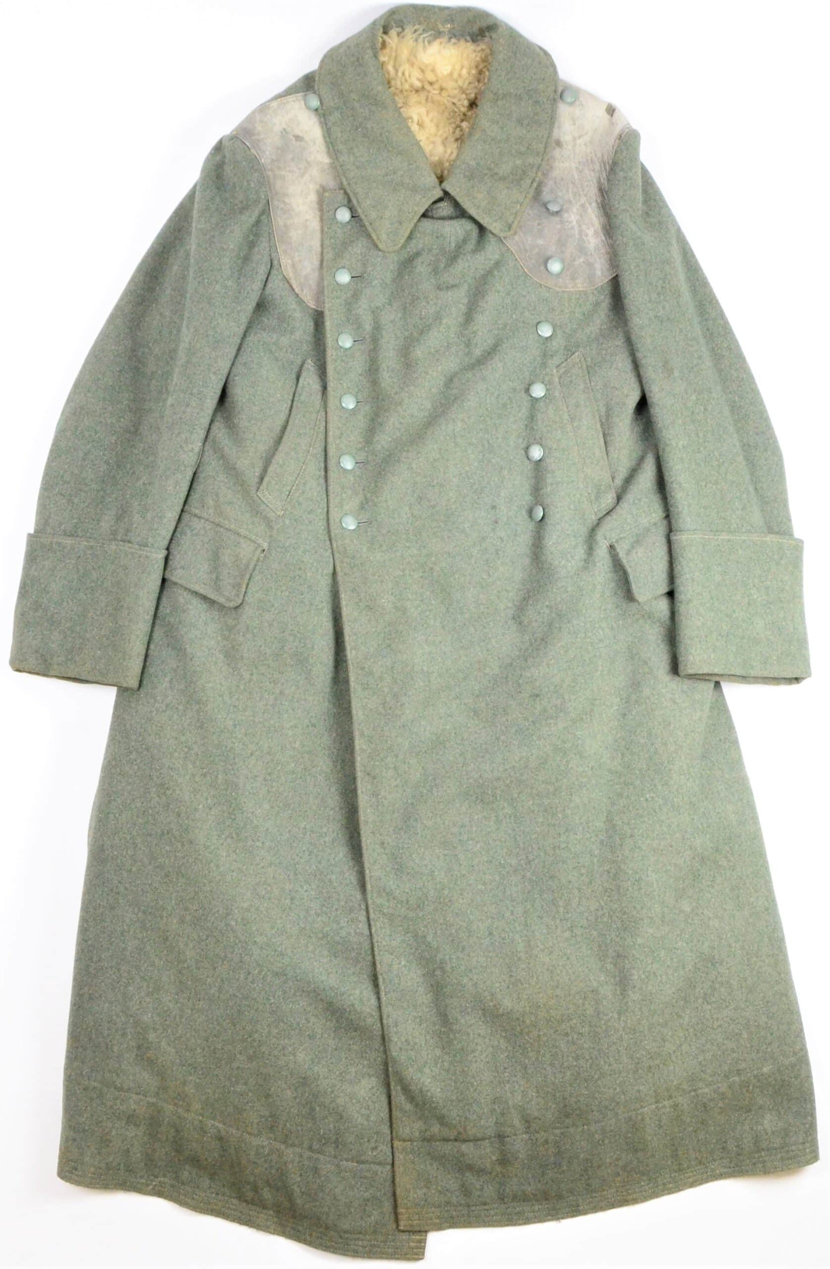

    У эстонца на фото Schwere Wachmantel...
    1. первый вариант для Хеер...
    2. Вариант для войск СС...
    Übermantel и Wachmantel можно перпутать и иногда их одинаково называют...при том их можно было носить и как Übermantel и как Wachmantel...
    Описание Wachmantel у Шлихта ст. 93...
    Останнє редагування: 14 лис 2024

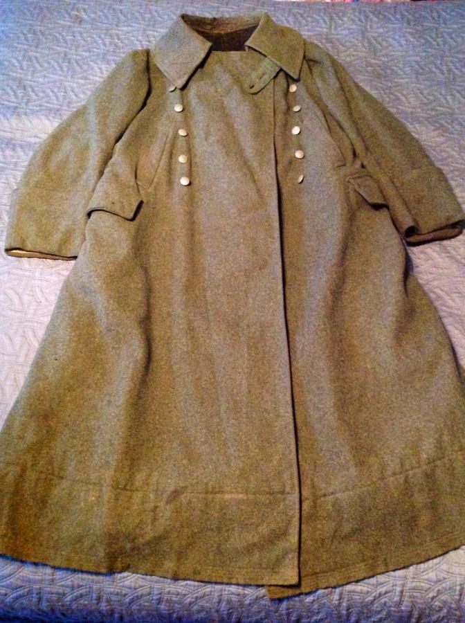

    немецкая номинклатура:
    Хеер:
    Mantel (36; 39/40; 42 г.) -
    Übermantel (подкладка из одеяла) на передовой могли утеплить;
    Wachmantel / Schwere (утепленный) Wachmantel (подклатка меховая реже из одеяла)...
    Pelzmantel
    Eigene Mantel
    Mantel für Offiziere
    Mantel der Generale
    Войска СС:
    Mantel
    Mantel "44" (От 15.01.1944);
    Übermantel
    Wachmantel / Schwere (утепленный) Wachmantel (подклатка меховая);
    Pelzmantel
    Führermantel (Feldgrau)
    С 1942 года все типы армейских оброзцов поступают и для нужд Войск СС, 1943 года с остаточного принципа, отдельные закупки, снабжение ввиду оперативного подчинения Хеер....
    Wachmantel изночально служебное пальто (шинель) для караульной службы при низских температурах, выдается при заступлении в караул, после сдается. Зимой 1943/1944 года частично поступают и в качестве усиленного зимнего комплекта на зимний период - армия замерзает а войска СС темпаче.
    К примеру т.н. "М42" на сленге коллекционеров...поступил на вещевой склад в 1940 году...!!!
