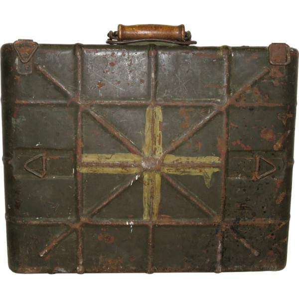

    Камрады просветите по ящику для гранат. Скобы явно предназначены для переноски за спиной, в руке такой долго не поносишь. Может у кого есть инфа по штатным ремням? Какие карабинчики использовались? :beer:

    Расположение скоб на нем явно не для переноски за спиной на ремне.
    Скобы чтобы закрепить ящик в транспорте, на телеге, на вьюке, на транспортной раме.

    Не без этого, то, что на транспорт зацеплялись не вопрос, но вот для ношения за спиной должны быть ремни. Посмотрите внимательно на верхние скобы. Одна прямоугольная для брезентовой шлейки, а другая треугольная для карабинчика чтобы быстрее отстёгивать. Тоже в середине треугольные для карабинчиков. Если бы надо было приторачивать к транспорту, то хватило бы четырехугольных скоб для крепежных ремней.

    1) У всего, что носилось за спиной, петли расположены на верхней и нижней части. Тут же одна пара петель по середине предмета.
    А более поздние, деревянные ящики, вообще без петель.
    2) Зачем его носить за спиной?
    Это просто ящик для транспортировки. У него нет такой смысловой нагрузки, как у ящиков мг или минометных, в которых носился именно боекомплект к чему-то. И расчет без них не мог открыть огонь.
    Гранаты каждый нёс себе сам, там где их нужно было нести. Все остальное ехало обозом.
    3) Если бы эти ремни были - то они бы были.
    Встречались бы на фото, в копанине, чердачные и т.д.
    А так, без особого труда, в сети можно найти ремни для более редких предметов экипировки.
    Но для ящиков гранатных - как-то нет.

    Для чего-то петли сделаны ведь? А ящики на передовою тоже носят люди, а не боевые мулы. Вес комплектного ящика с гранатами немалый. Надо просто поискать фотографии...

    Так у людей руки есть, обычно.
    Можно с помощью их что-то нести.
    Или же с помощью их что-то, где-то закрепить.
    Как на фото:
    Но специальных ремней, для этого ящика, судя по всему, не было.
    Как же тогда патронные на 900шт/1500шт и прочие ящики носили?
    Тоже ведь тяжёлые, а ремни повесить некуда.
    И опять же. Этих ящиков проходит не меньше, чем пищевых баков или радиостанций.
    Ремни для которых - не секрет.
