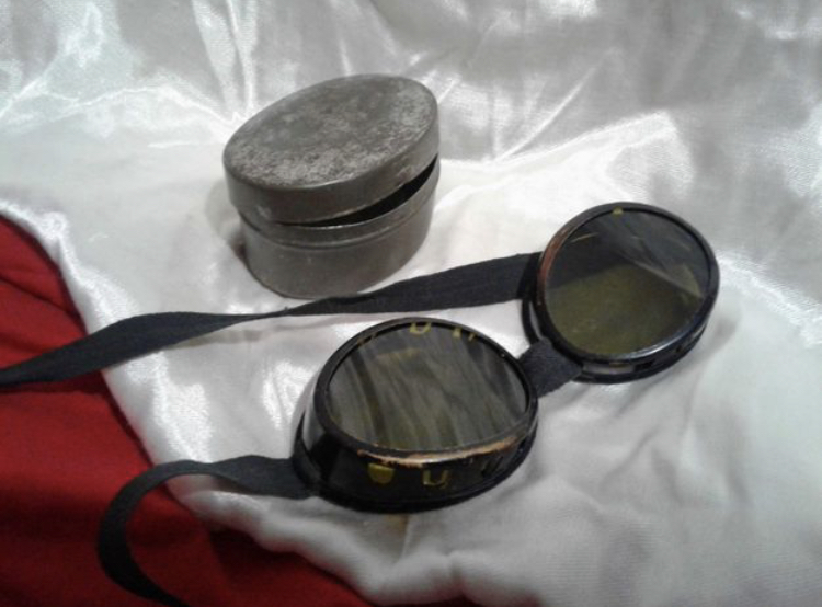

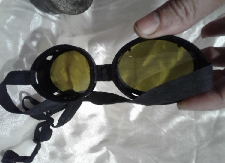

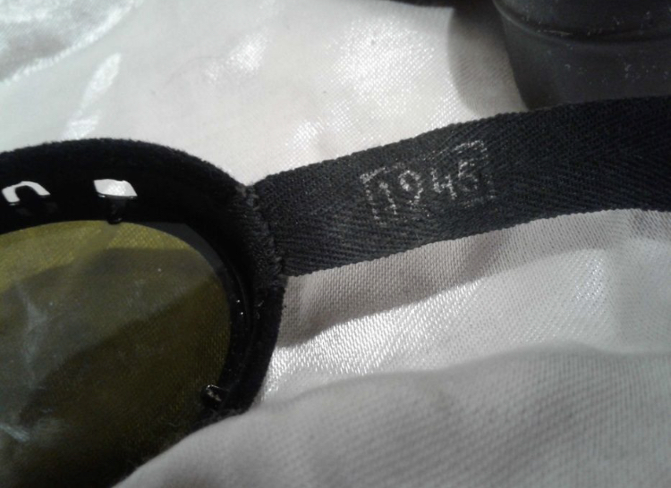

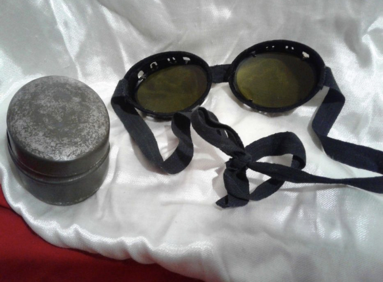

    Использовали ли горные стрелки Эдельвейс такие очки? Как мне известно это Швейцарцы но я не уверен. Делались ли они для нужд Эдельвейс? Использовались ли? Оригинал ли это? Заранее большое спасибо! С ув.
  6. E.Sibert
    E.Sibert General-leutnant
    14.003
    Львов
    Швейцария. У меня тоже такие есть, только алюминиевые идентичные немецким. Одно время их много завезли в Украину. Швейцария была нейтральной страной во время войны и поставок снаряжения в Германию не было, но вот по советско-финской вполне возможно, там шли поставки и рамы от швейцарских рюкзаков частая находка в карельских лесах.

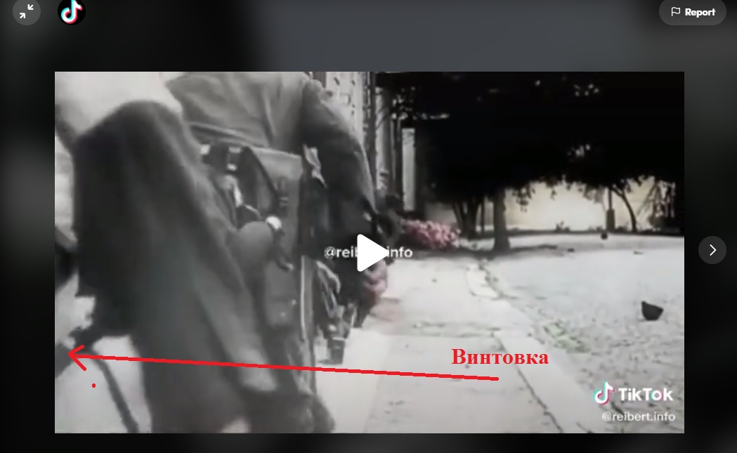

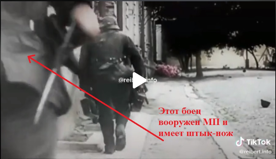

    Зробив скрін з хроніки. Видно, що принаймні, ножиці+штик точно носились

    Если внимательно и очень медленно мотать вашу кинохронику то ваш боец с ножницами таки вооружен винтовкой...см. вложение
    Если бы внимательно смотрели кинохронику то таки раньше увидели бы бойца с МП и штык-ножом (тема вопроса Alex Richter)....см. вложение...
    Также где на кинохронике у всех участников штурма полная снаряга ???...ведь по "уставу реконструкции" обязанны все таскать, так выходит на кинохронике покемоны нищеброды...см. вложения...
    Увы история ВМВ показала что устав не всегда сопадает с реалиями войны, а реалии войны не всегда совпадают с уставом....и устав с его строгостью хорошо работает в тылу но иногда плохо в окопах...
    Увы на данный момент мы пока не знаем контекста почему у одних с МП есть штык-нож а у других нет...логически объяснить наличие можно, но есть разрез с документами, особенно с доками строгой отчётности...:beer:

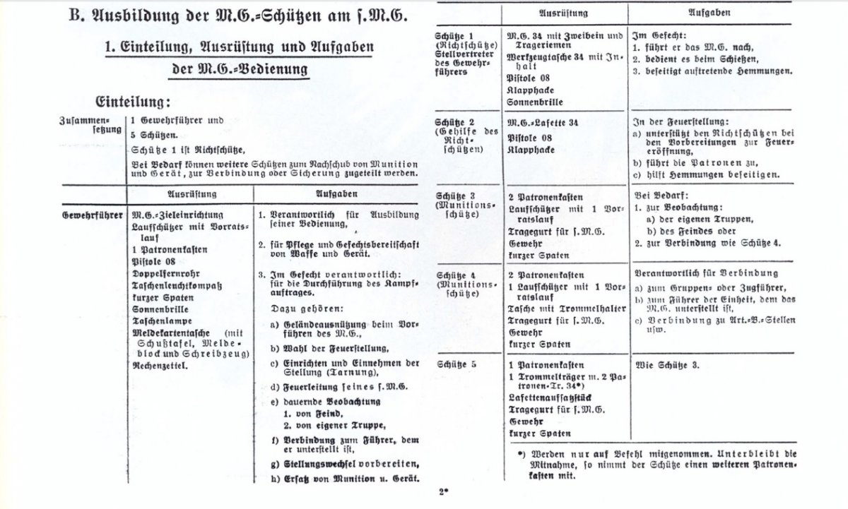

  25. von Goltz
    von Goltz Moderator
    36.571
    Festungskommandantur Libau
    Ausgehseitengewehre это отрибут какой формы одежды в первую очередь...??? То что их протаскивали на фронт это уже отдельный разговор...
    А речь о штык-ноже который выдают к винтовке...выдали и прописали в зольтбухе...при том штатный штык-нож тоже может считатся как оружие к парадно-выходной униформе...
    Про пистолеты вы наврено не знаете что много трофейных систем шли в штат вооружения вермахта и они числятся на балансе соединений и легитимно для ношения...
    К примеру зольтбух где бойцу вместо служебного Р08 и Р38 (которые кстати по штату и уставу положены в приоритетном порядке) но бойцу выдали Браунинг, про войска СС я вообще молчу смотрим вложение №4 СС-дивизяи Норд разбивка пистолетов по калибрам - они все официально на вооружении дивизии и есть в наличии (красным то было в другой теме конкретно по Маузеру)...
    Ну вообще расчёт легкого пулемёта или тяжолого пулемёта может иметь разницу в снарежении....ну и вот выдержка по МГ - в графе в графе снаряжение отделно как бе штык и не упомянут...а он то на фото есть не всегда н есть с той же МПЛ....
    Повторю спросили про устав, был дан ответ...:beer:
