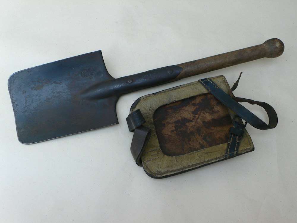

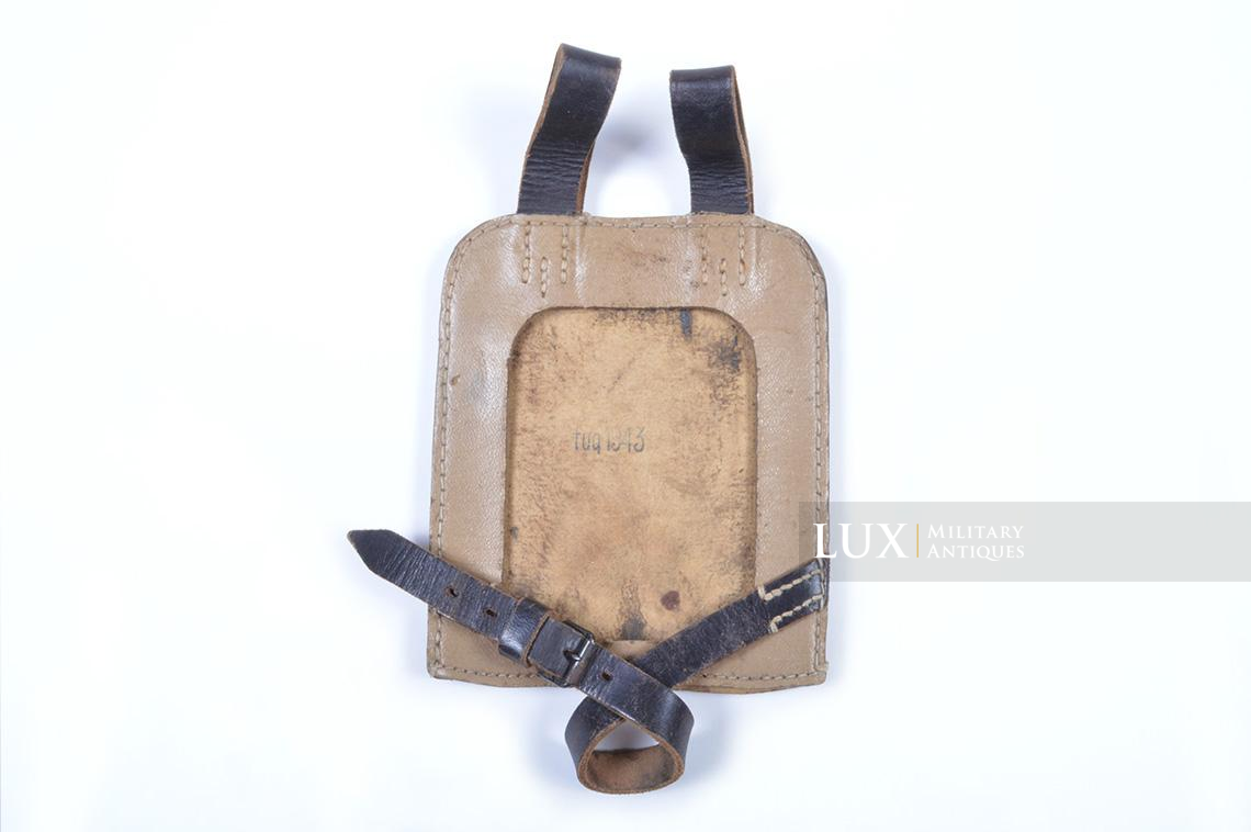

    На фото РОА скорее всего британские трофейные чехлы для лопат для британского експедиционного корпуса,
    P1937 (BEF) entrenching tool carrier.

    3. (в наявності 4 шт.)

    4. ЗІП для чешської гвинтівки Маузер взірця 1924 року (Puška vz. 24.) та її клонів. Нагель приклада гв...

    Я тоже думаю что британец, не исключено переделка....

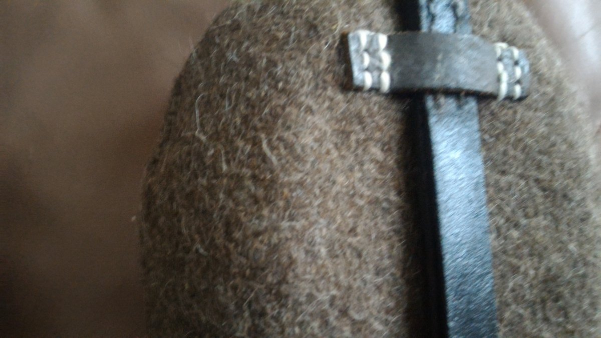

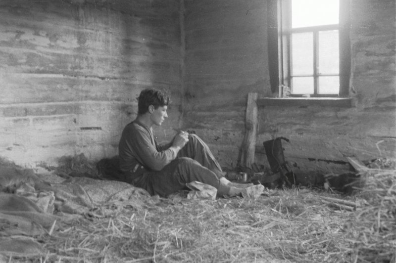

  6. Paul Lisch
    Paul Lisch Oberleutnant
    Нет, не м40 точно. Немного фото повернул, обрезал и увеличил. Так видно? IMG_20190127_195021.jpg
    Vitaly K. подобається це.
  7. Vitaly K.
    Vitaly K. Feldwebel
    25
    50
    506
    Чернигов
    Спасибо.Только,что-то длинноват отворот от кокарды да люверса,который должен быть на м35...Я пробовал завернуть свою М35 так же,но, увы,нет... Будет видно заостренный край отворот и люверс.Следовательно,на фото не м35.
  8. Paul Lisch
    У бойца по фото голова я Вам скажу не мелкая видится в пропорции с телом.
    Может дело в размере пилотки, или же в индивидуальности пошива данной пилотки?
  9. Vitaly K.
    Vitaly K. Feldwebel
    25
    50
    506
    Чернигов
    Я думаю Вы правы,Паул.Пилотка действительно странная.На других фото этого человека можно её рассмотреть получше.Люверсов там нет...А до отправки на фронт была же на нём обычная М35 с белым галуном.
    Paul Lisch подобається це.
  10. Paul Lisch
    Вы наверное хотели сказать с белым сутажем...
    Галун к пилотке никак не канает.;):beer:

    У РОАшников, получехол РККА....

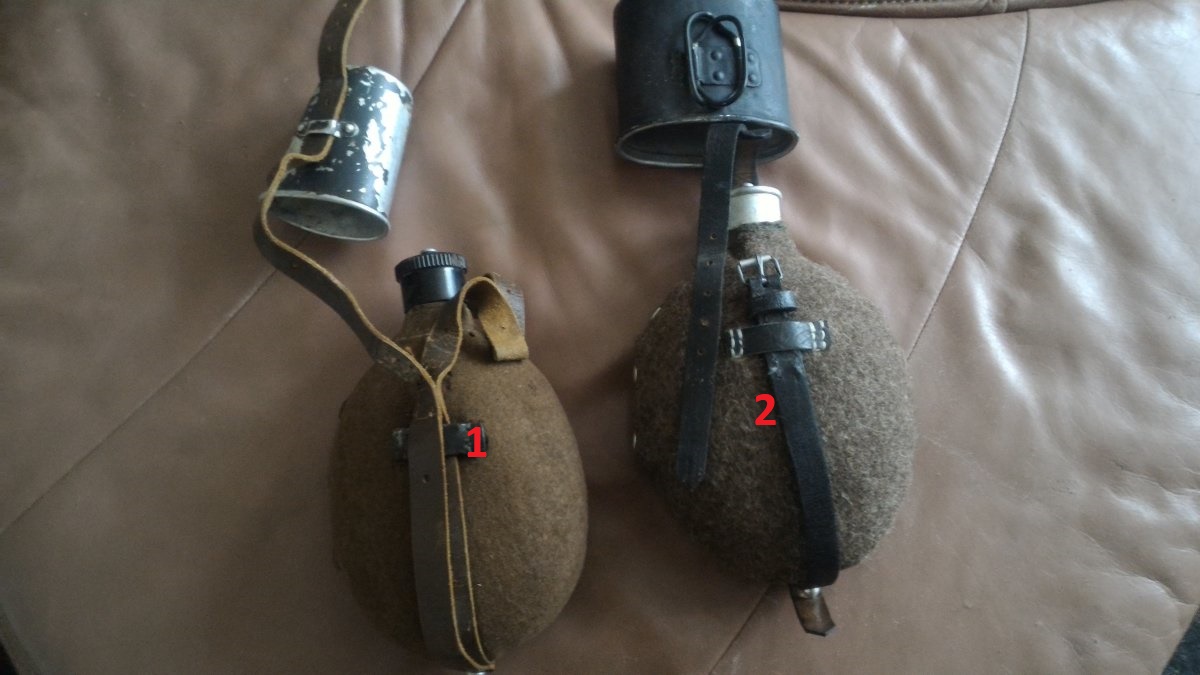

    guten morgen камради, питання по флягі, ігрикам, :rolleyes: я то епізодичні ролі на реконах виконую , хотілося не буть білою вороною серед вас.." свой среди чужих, чужой среди своих" :D
    який краще використовувати ігрик ? і флягу?.:beer:

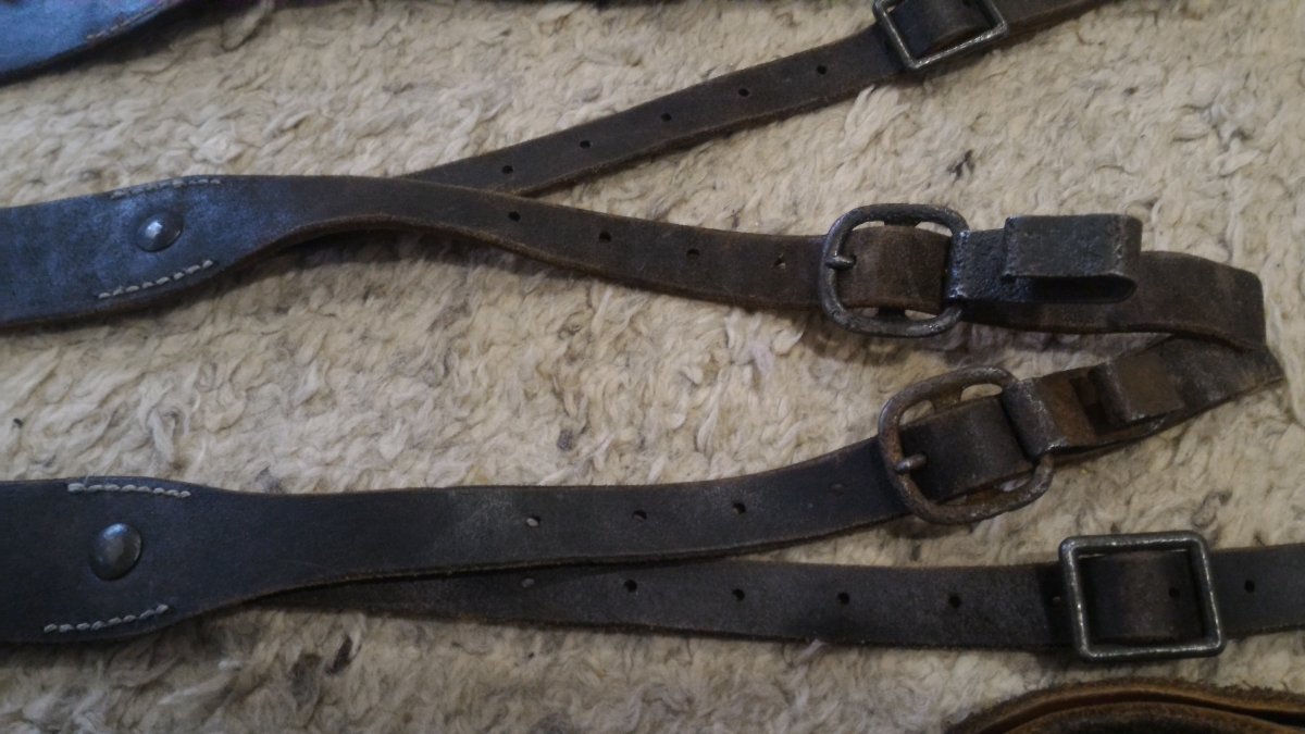

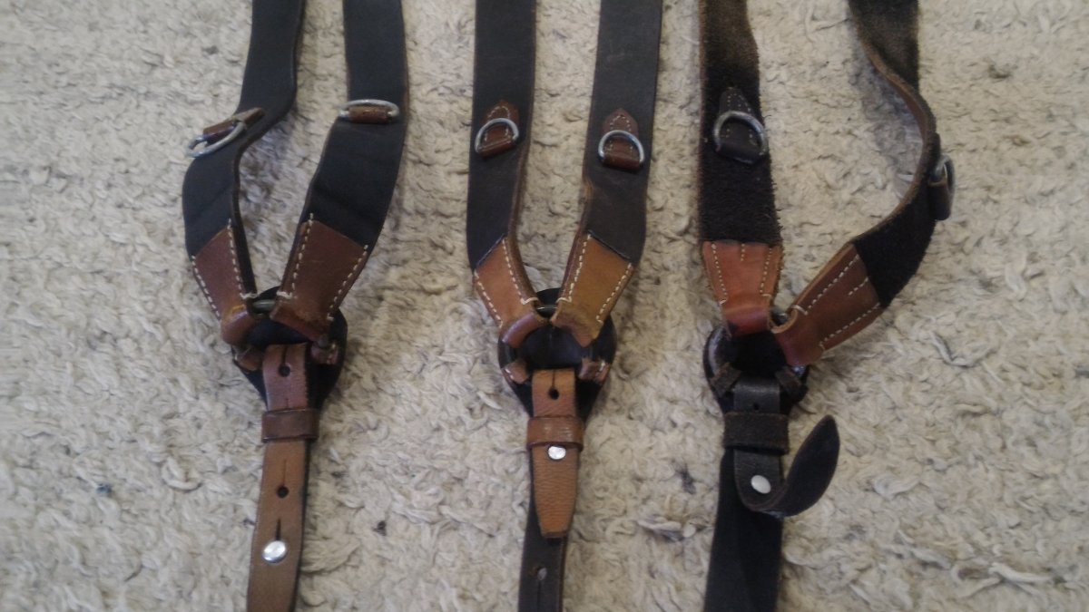

  16. von Goltz
    von Goltz Moderator
    36.567
    Festungskommandantur Libau

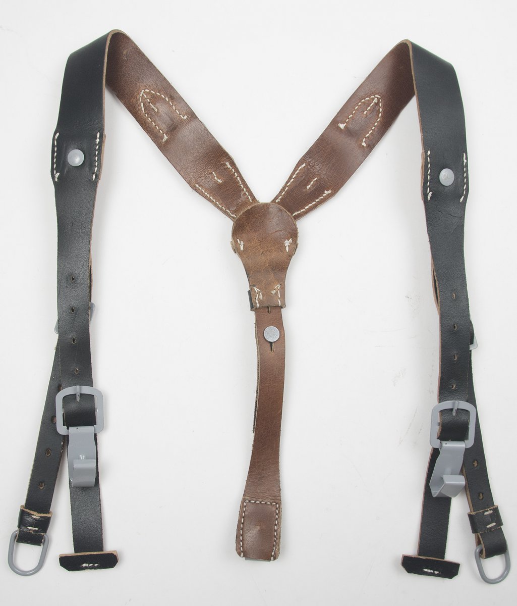

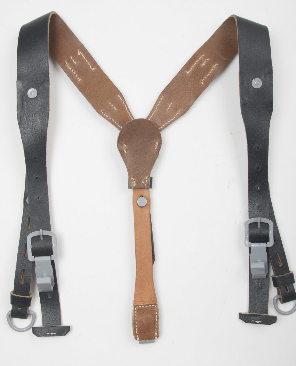

    1. Ранний игрек...
    2. Поздний игрек...
    Бек подобається це.

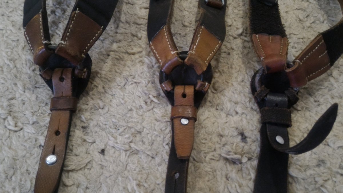

  17. R@Mzes
    R@Mzes Oberstleutnant
    57
    133
    3.329
    Житомир, Сурина гора
    Флягу - ту, що без закльопок на ремінці . А ігрик мені жоден не подобається. 1 і 2 - недоперероблені чехи, а 3- наче як новодєл, тільки і в ньому багато недоліків.
    Alekss777, oberkatze та Бек подобається це.

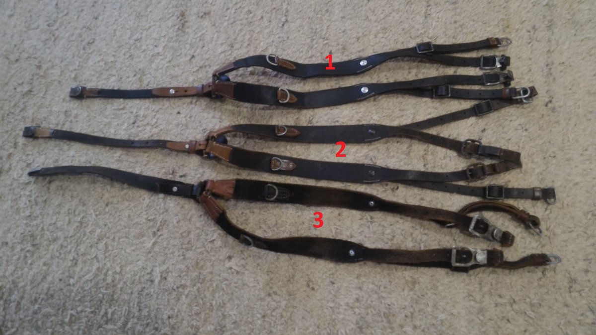

  18. Бек
    Бек General-leutnant
    135
    270
    15.387
    Черкаси, бул. Шевченка 212
    :rolleyes: який правельний Y-ігрик буде, на реконах половина в бундесах.:beer: що залишить що зняти з бундеса?
    по ходу ще питання, шинель/ штани від Светик https://reibert.info/threads/uniforma-wwii-germanija.221659/ на рекон вермахт/сс іде ?
  19. grinder
    grinder Moderator
    1.719
    Хмельницкий, Украина
    Поперше вивернути замшею назовні і замінити фурнітуру. Питання з заднім гаком залишиться відкритим, але він перекривається ременем, тому на це часто забивають :)
    Шинель і штани виробництва "Мілтек", в принципі це стандарт в Україні
    Alex Richter та Бек подобається це.

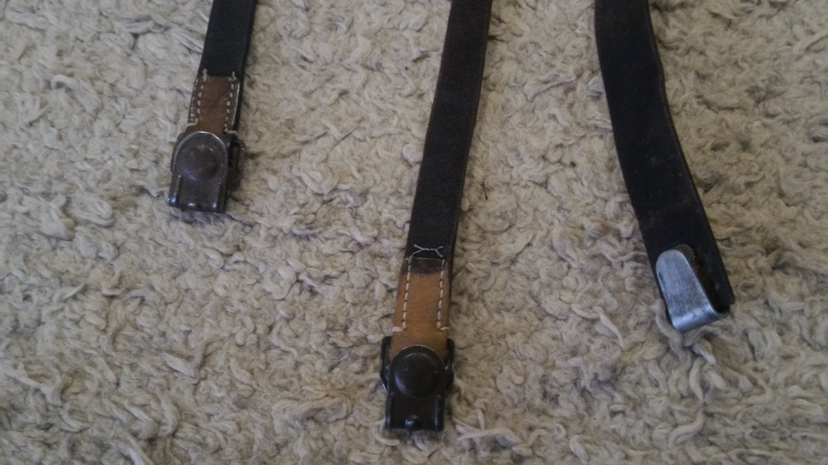

  20. R@Mzes
    57
    133
    3.329
    Ігрики у вас вже вивернуті мездрою назовні. Можна взяти №2 - там зацепи правильні. Але плечові D-кільця пришиті занадто далеко від центрального кільця. Це сильно кидається в очі. Я б перешив. І задній ремінь з зацепом - не айс. Щоб тему не засмічувати - пишіть в приватку, якщо будуть питання. З пов.
    fondmx та Бек подобається це.
  21. oberkatze
    oberkatze Oberfeldwebel
    132
    255
    466
    Передние зацепы с номера 2 поставить на номер 3, и на 43+ покатит. Номер 2 как есть покатит на 44+. Оба варианта - если надо бюджетно или очень срочно. Ибо делать или заказывать готовую правильную реплику долго и дорого.
    По фляге камрад уже ответил.
    Сукно милтек вполне катит. Но если лень заказывать из-за бугра что-то другое, ведь выбор в мире широкий, от китайцев которые тоже имеют свои плюсы и минусы, но в среднем похожей паршивости и с доставкой стоят дешевле, до дорогих, но хороших американцев, чехов, поляков.
    Бек та gantz подобається це.

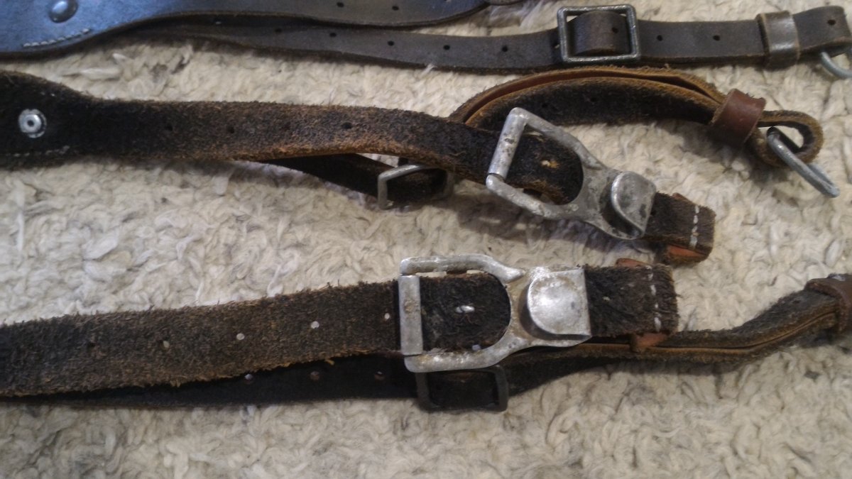

  22. Gerhard
    Gerhard Leutnant
    3.075
    Thule
    Я не совсем понял - полукольцо сплюснутое это обязательное условие раннего варианта? Видел просто реплики "раннятины" с вытянутыми как на позднем полукольцами, я меня у самого такой вариант
  23. alf301273
    alf301273 Hauptmann
    67
    107
    2.351
    Харьков
    за какие полукольца речь? Ранний игрек это прежде всего способ пришивания допремней. На поздних насквозь через основные лямки, на ранних вшивался в середину толщины основной лямки.
  24. Gerhard
    Gerhard Leutnant
    3.075
    Thule
    Я имел ввиду которые на вспомогательных лямках внизу, но если дело именно в прошивке, то всё понятно.
  25. alf301273
    alf301273 Hauptmann
    67
    107
    2.351
    Харьков
    У меня был с вытянутыми, ну и сами допремни с регулировкой на катушках, а не на пряжке (но на ранних были и те и те, а на поздних только на пряжке) https://reibert.info/threads/nemeckij-soldatskij-igrek-razgruzka.321432/.
    Бек та Gerhard подобається це.
