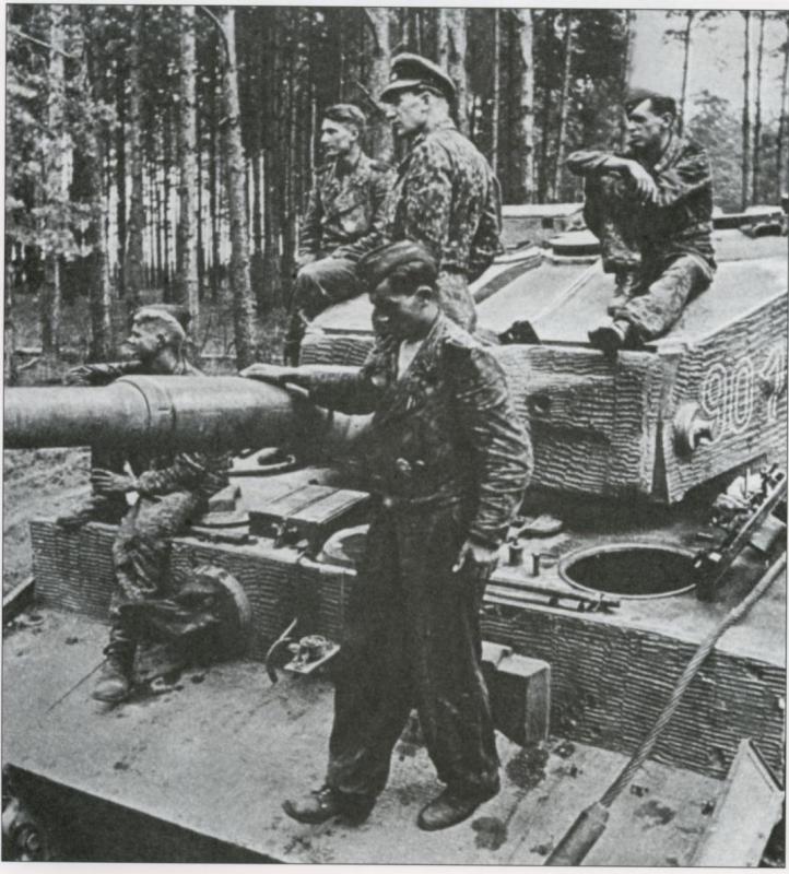

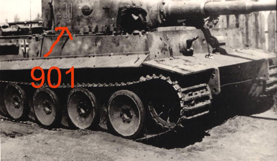

    Odessa
    "Тигр"под номером 901.
    Слава2012 та ded72 подобається це.

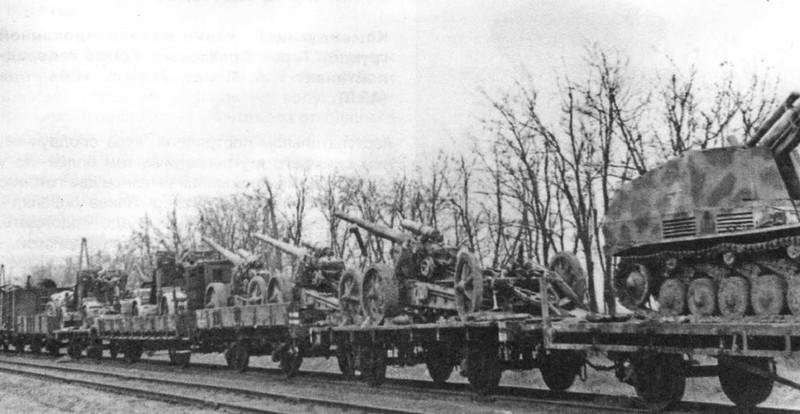

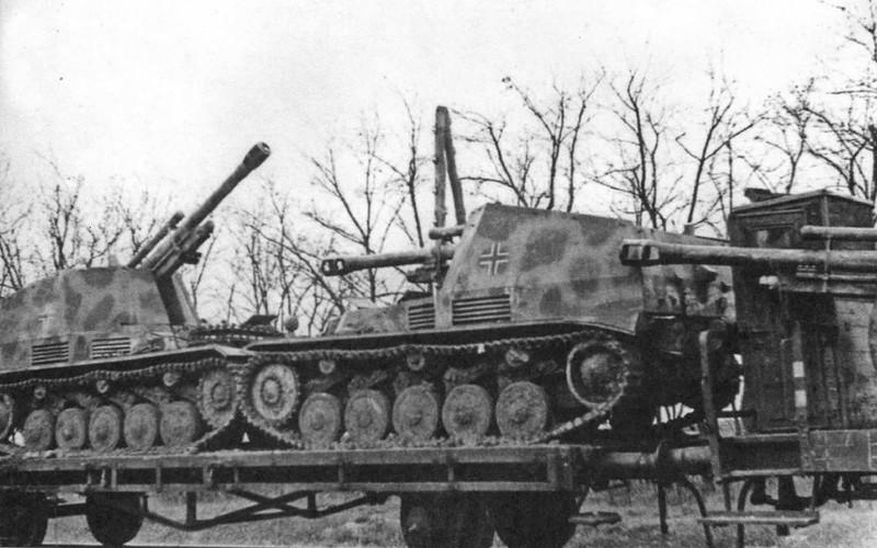

    Odessa

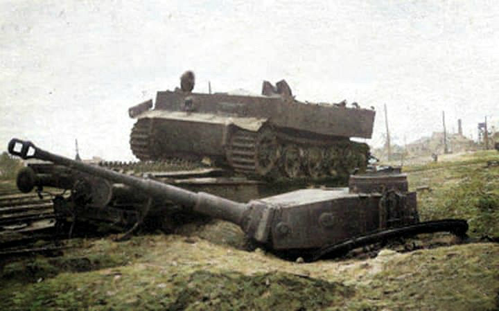

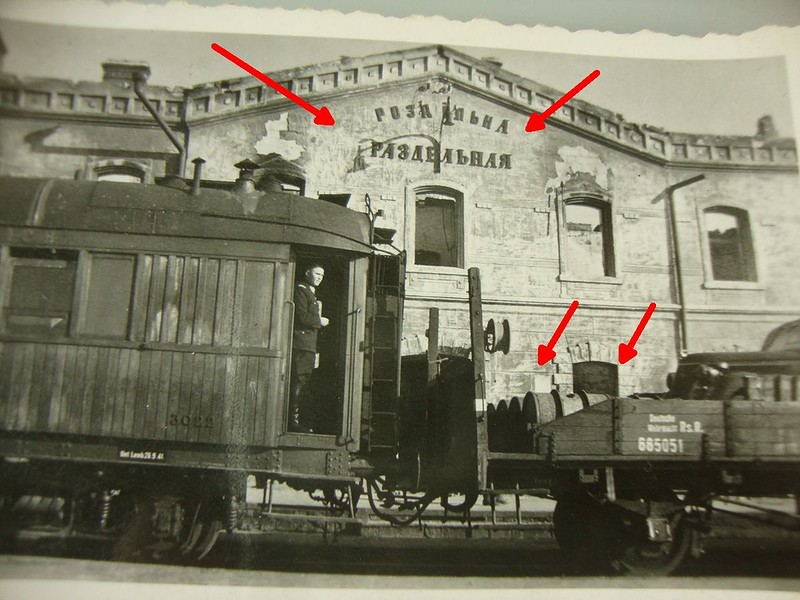

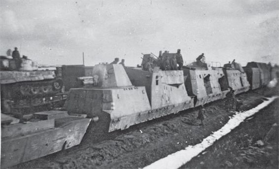

    Техника на путях у Раздельной.
    Слава2012 подобається це.

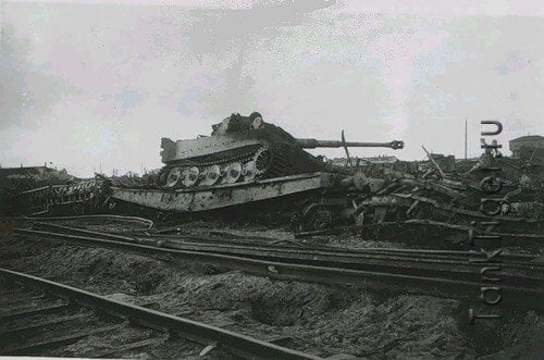

    Odessa

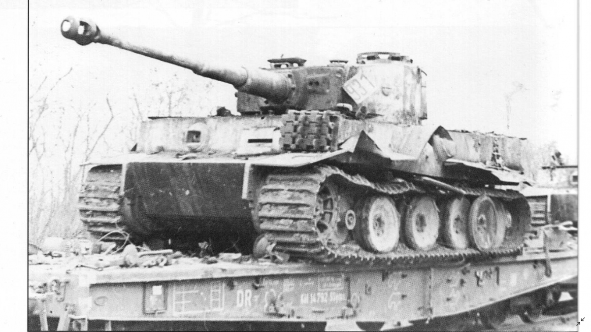

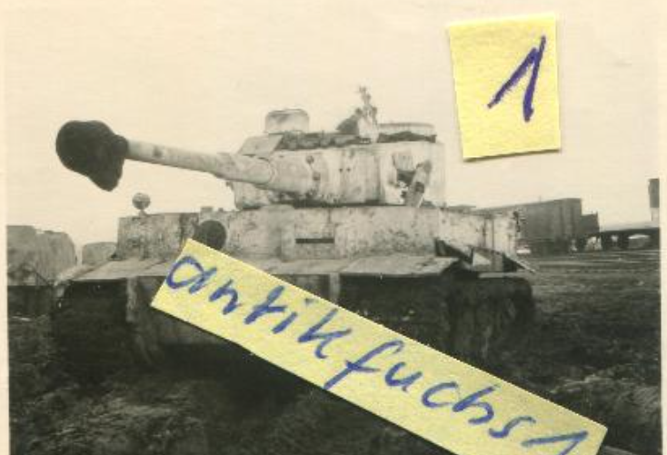

    Фото "Тигров",возможно тоже у ст.Раздельной?
  8. Слава2012
    Слава2012 Hauptmann
    2.450
    Котовск,Украина

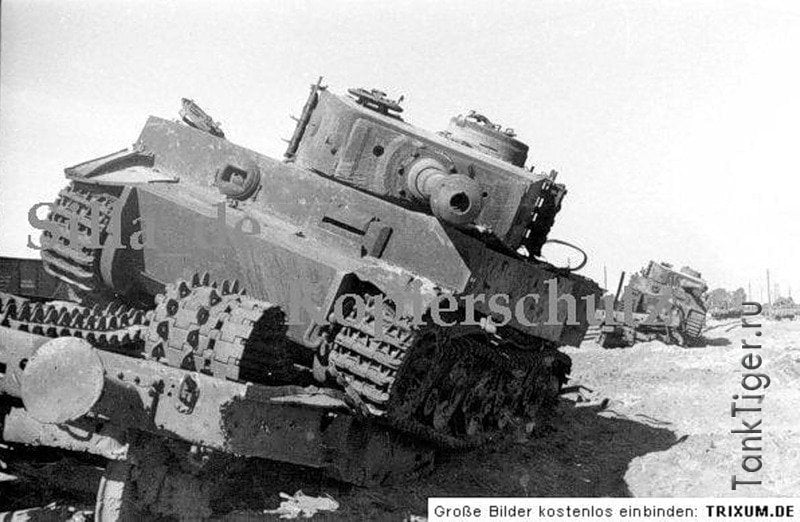

    Обрати внимание на гусиницы они узкие транспортные (да и подкрылки сняты)в такие переобували Тигров для преодоления горных тунелей (там жесткие габариты по ширине , при переезде по Украине как правило переобувание не производилось габариты пошире да и боеспособность не падала с коробля на бал - ну то есть с жд рампы сразу в бой.
    Жесткое бомбордирование жд путей не наши методы такой разбомбеж возможен только под селом Роман куда и перебозировались Мертвоголовые , те подездные пути Английские бомберы житко перепахали Тиграм приходилось пешком(ну тоесть своим ходом ) добираться до места бозирования.
    Кстати бои под Тыргу Фрумос , Роман ,села Бельцы(при переводе с румынского часто переводят как Балты) очень интересное побоище весьма малоизученое и освещенное в русских источниках в связи с полным проигрышем тех боев весной летом 44 , там как раз и сошлись ИС-2 САУ-252 лоб в лоб с Тигрятами ну и согласно ЖБД тех ТП весьма сухо слили гейм , потери по пехоте озвечиваються до 200 тыс советских солдатиков нашли там свой покой и 350 советских танков за несколько дней побоища , круче полько Прохоровское побоище (В статье новой военной энциклопедии впервые официально признается, что 5-я гв. танковая армия, понеся большие потери (около 3 тыс. человек убитыми и ранеными, танков и САУ безвозвратно – 350, повреждено – 420) и использовав свой второй эшелон и резерв для борьбы на флангах, не смогла развить успех на главном направлении и была вынуждена закрепиться на достигнутом рубеже.)https://www.litmir.me/br/?b=215813&p=4
    , создается ощущение что на танки реально с голыми шашками пехоту посылали .

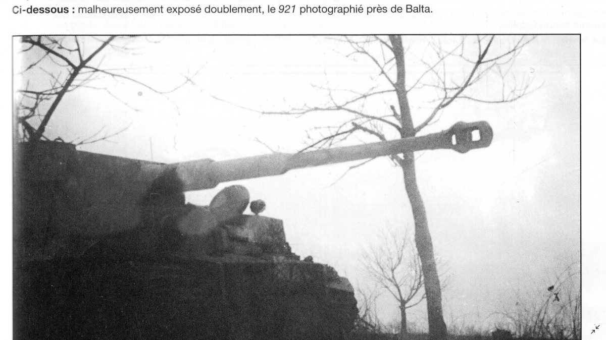

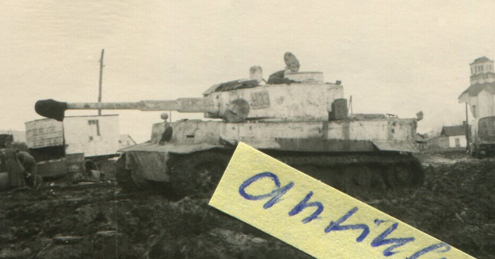

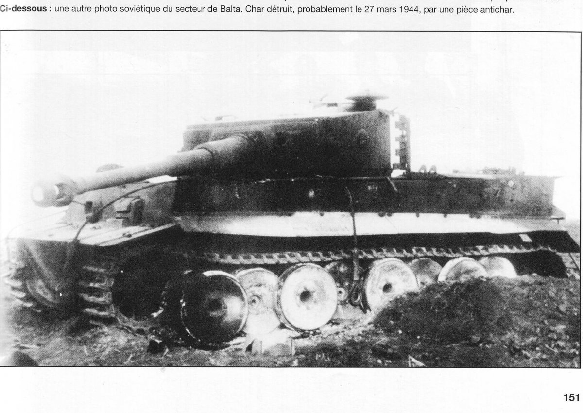

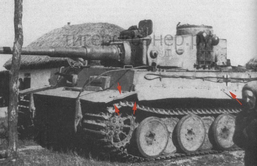

    Теперь обрати внимание на Цимирит ,на позднюю командирскую башенку (как у Пантеры)и на трос постоянно закрепленый за крюки и обвитый вокруг башни - такими внешними признаками стали отличаться Тигры с мая 44 года то есть именно в боях при Тыргу Фрумос -Роман -село Бельцы (при румынском переводе звучит как Балты).
    А да и чуть не забыл одно отверстие в маске орудия для нового более мощного но монокулярного оптического прицела до весны 44 стоял бинокулярный оптисеский прицел и соотвецтвенно было в маске два отверстия.
    Вот а теперь к фото Балтского подбитого танка якобы НЭФФА я перерыл все доступные сайты и окончательно пришел к тому что Тигр подбит весной 44 и в Балты а не Балта , ну тоесть в боях при Тыргу Фрумос.
    Останнє редагування: 18 січ 2022
  10. Слава2012
    Слава2012 Hauptmann
    2.450
    Котовск,Украина

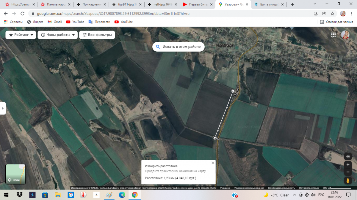

    Перечитал сегодня сводки боев севернее Балта из них следует да и пробоины в правом боку примерно в каллибре 85 мм это подтверждают что 911 Тигра хапнул горя на ПОЛЕ ГЕРОЙ севернее Балта именно там завязались жестокие танковые бои и в помощь 25 гв. СД устремились танкисты 38 ОТП с 85 мм тридчать четнерками и десантниками на борту из 94 сд.ЖБД 38 ОТП никак найти не могу было бы интересно узнать сколько же танчиков 911 Тигреныш укатал за этот бой.
    После боя естественно подраненый (от слова в ХЛАМ) Тигренок буквально скатился в город и естественно он скатился по бурковке улицы Ломоносова проехав чуть ниже Собора Успения Присвятой Богородицы (на фото над крышей левого здания кроме дымохода явно просматривается луковице образный купол собора).
    Надобы конечно туда выдвинуться и современное фото того места заснять , ну да будет время тогда и метнусь. Главное что место уже привязанно.

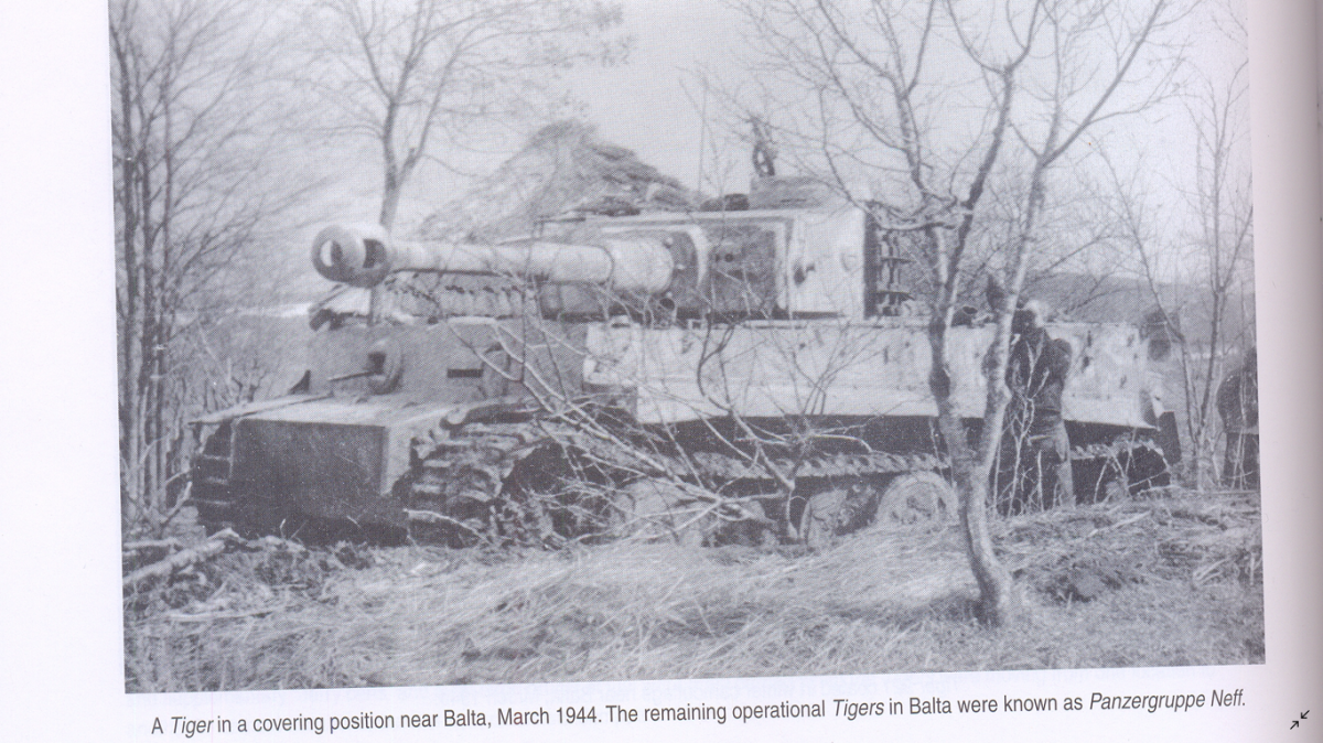

    921 Тигр ВИНТЕРА сфотографирован (не позднее 26 марта)по моему именно на ПОЛЕ ГЕРОЙ и целится в сторону села Казацкое.

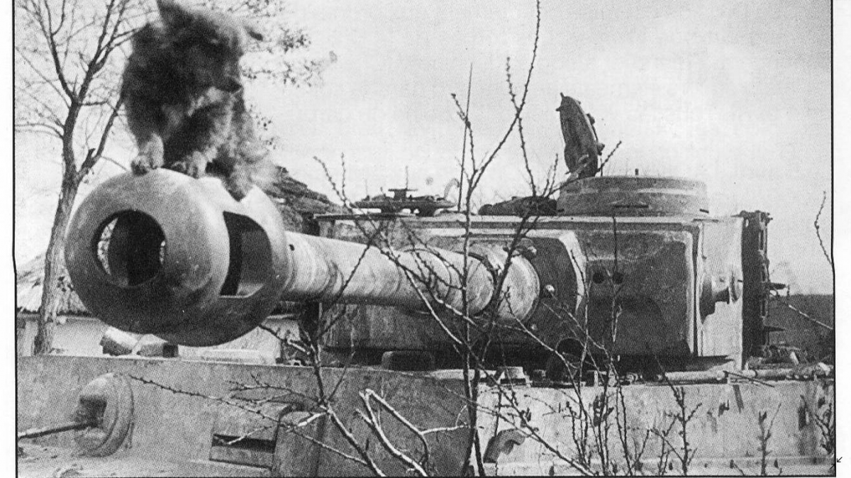

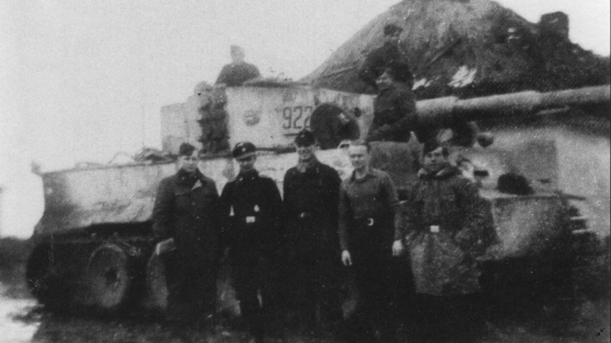

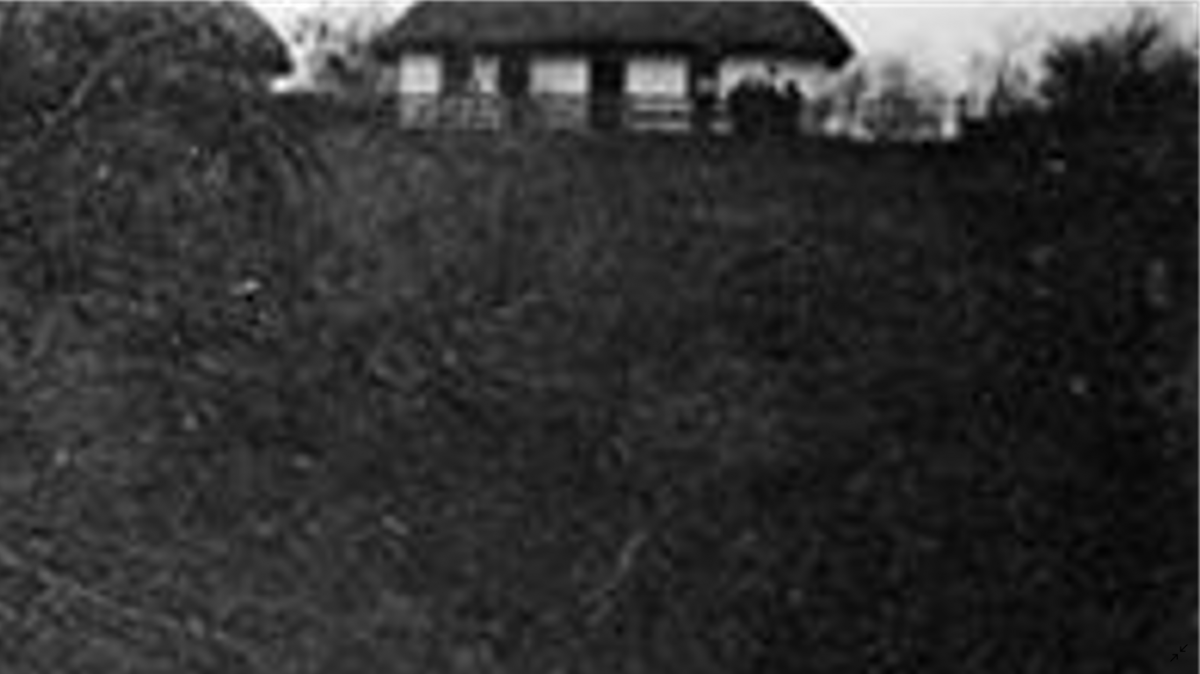

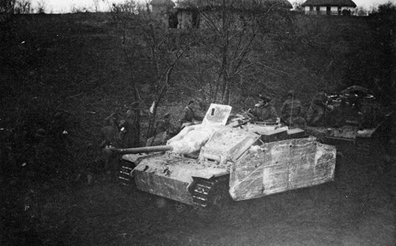

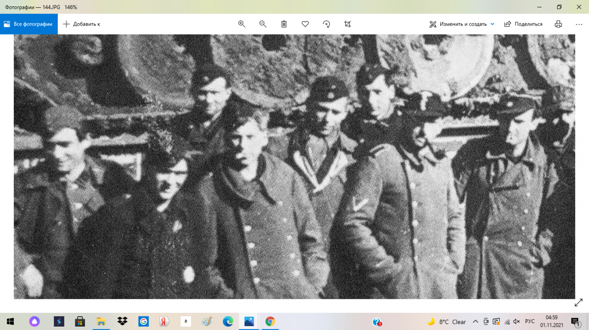

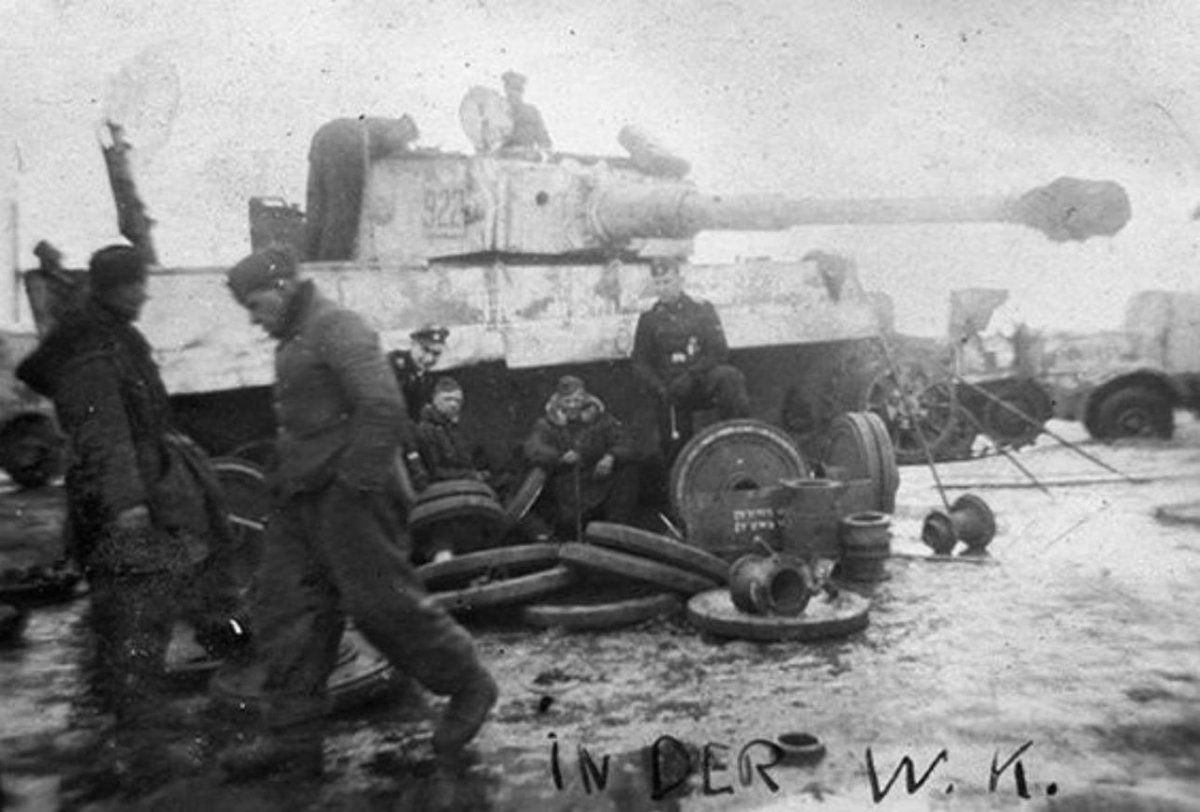

    Ну и третий танчик (922)оказался тяжел в расследовании но четко привязан в конце и так по порядку , камандовал им Тонгес (молодой парень с шикарным чубом и пилоткой залихватисто перекошеной на правый бок , окозавшийся ко всему большим любителем собак , и вот эта самая шавка по кличке ПУФФИ и помогла разобраться с идентификацией фото танка Тонгесса.Более того при пристальном рассмотрении фото Штуг-3 на горизонте просматривается хатка со знакомым деревом а между ними угадываются очертания Тигра , сам же экипаж стоит на пороге хаты (видать хозяива гостеприимными оказались и в гости пригласили).Орудие направлено через овраг в сторону села Пасат.Сам же танк стоит у крайних хат села Бензари удачное контрнаступление на которое эсэсманы провели 26.03.44.

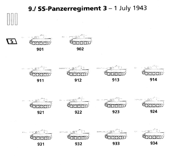

    Фото тигров девятой роты №922,912,911.

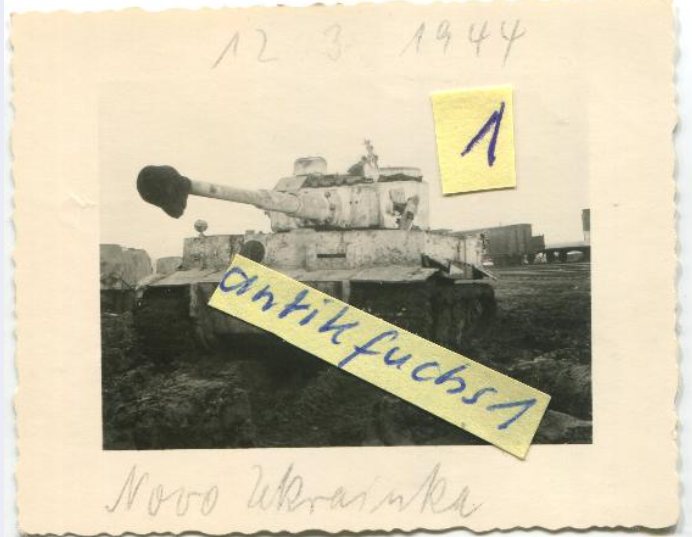

    Новое фото с "Ибея".
