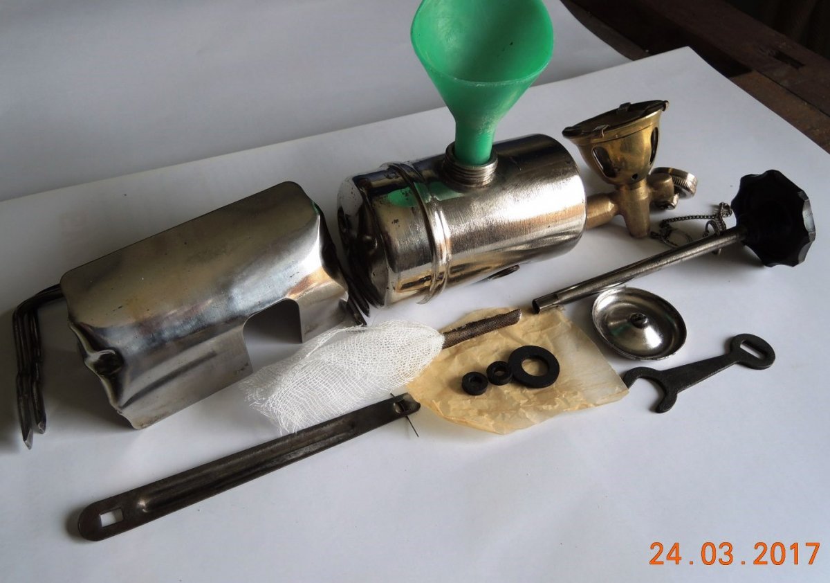

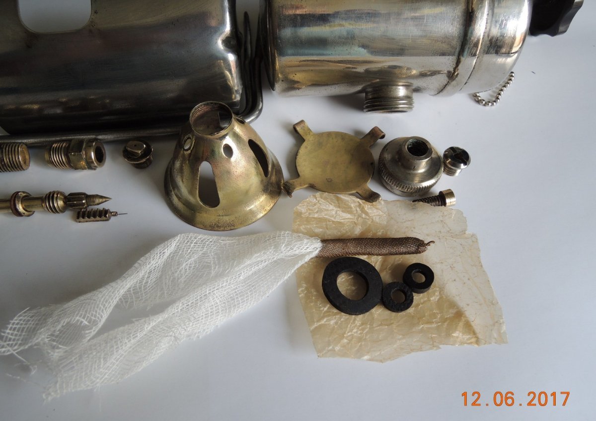

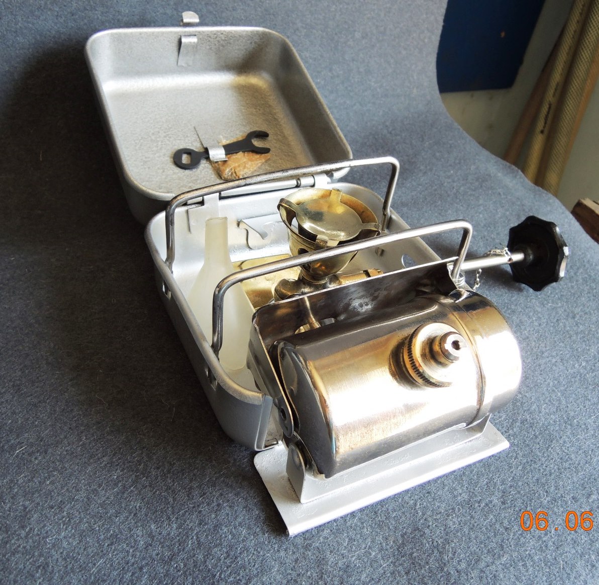

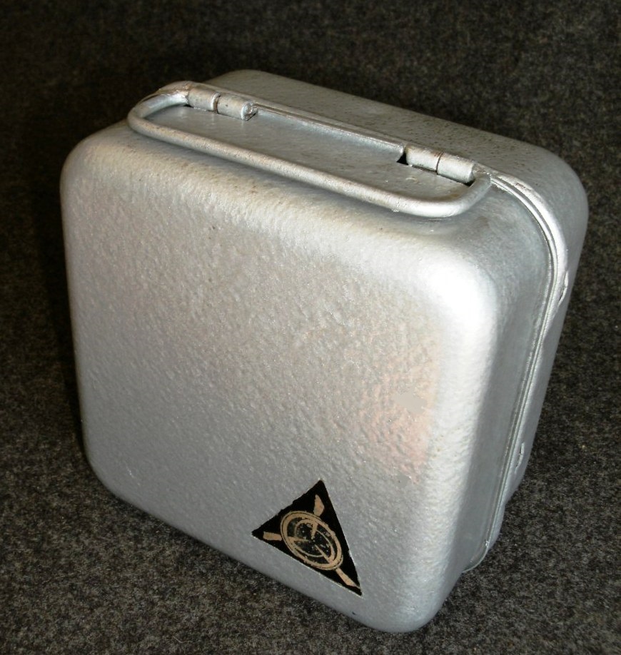

    Лот № 18
    Примус туристский (ПТ-1) б/у, бюджетный вариант
    Проведена полная ревизия узлов с заменой всех прокладок, фитилей и пр.
    Приведен тщательно и добросовестно в порядок:
    -покрашен снаружи приборной (молотковой) стойкой защитной краской; внутрии - огнеупорной (+650 С) серебрянкой; (хотя на покраску не зацикливайтесь-через пару использований приобретает "полевой" вид).
    -установлен новый уплотнительный сальник оси управления горением;
    -установлена новая прокладка крышки бачка;
    -заменен фитиль;
    -прочищено и промыто ацетоном где только можно, в т.ч. бачок с выколоткой латунной цепочкой внутри;

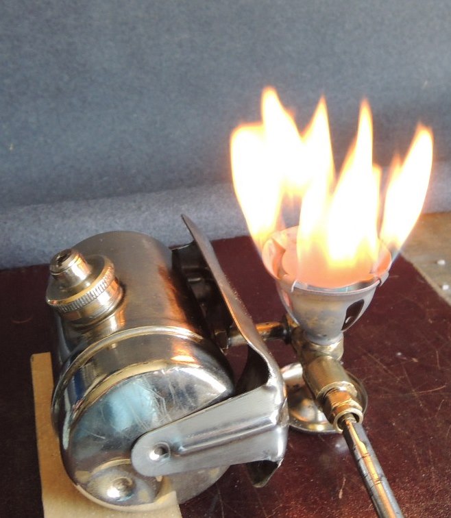

    Проведены ходовые испытания: нигде не капает, работает четко (на фото).
    Комплектность: леечка , ключик , запасной сальник и прокладка бачка.
    Игла для полуавтоматической очистки жиклера изнутри удалена. как усложняющая конструкцию. Она работает без проблем только на новых аппаратах, а если подсела, то заедает. При необходимости прочистить жиклер (что случается крайне редко) придается в комплект игла для наружной прочистки.
    Покупателю вышлю инструкцию в электронном виде и видео по правилам розжига и эксплуатации на бензине и спирте.
    Рекомендации: работает на принципе испарения бензина в бачке от тепла и создания, за счет этого, давления, необходимого для поддавливания бензина к жиклеру. Это не классический примус, где давление нагнетается насосом.
    Расход одной заправки (120г любого автомобильного бензина) на 55 мин работы, доведение до кипения 1л воды 7-8 мин. Работает также на спирте и всем, что быстро испаряется.
    На последних фото-в работе (вне корпуса).

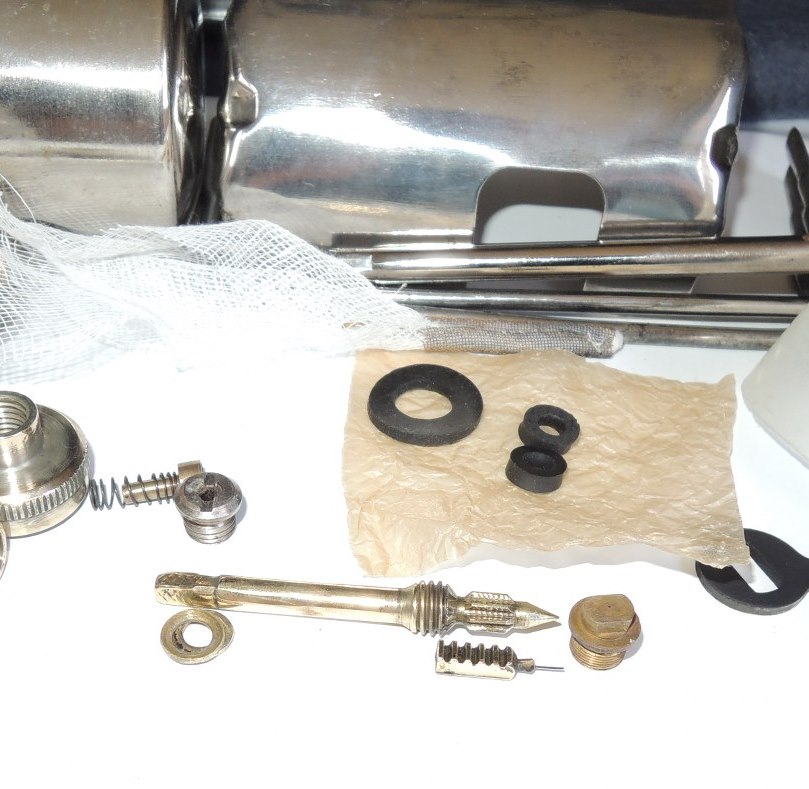

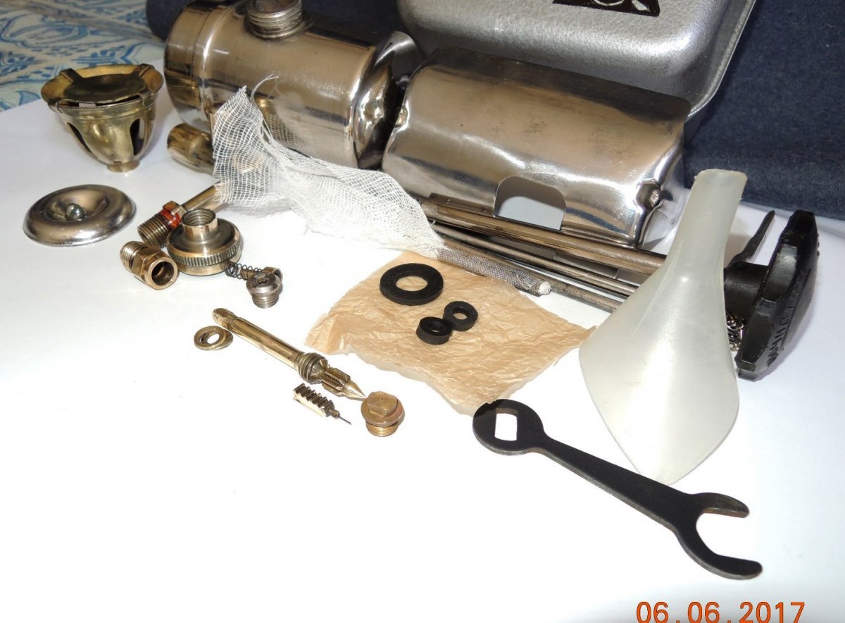

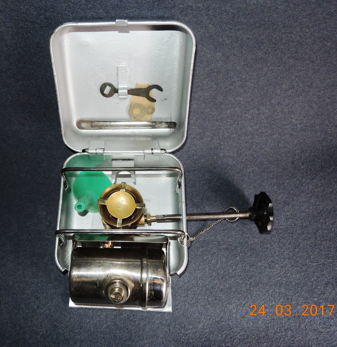

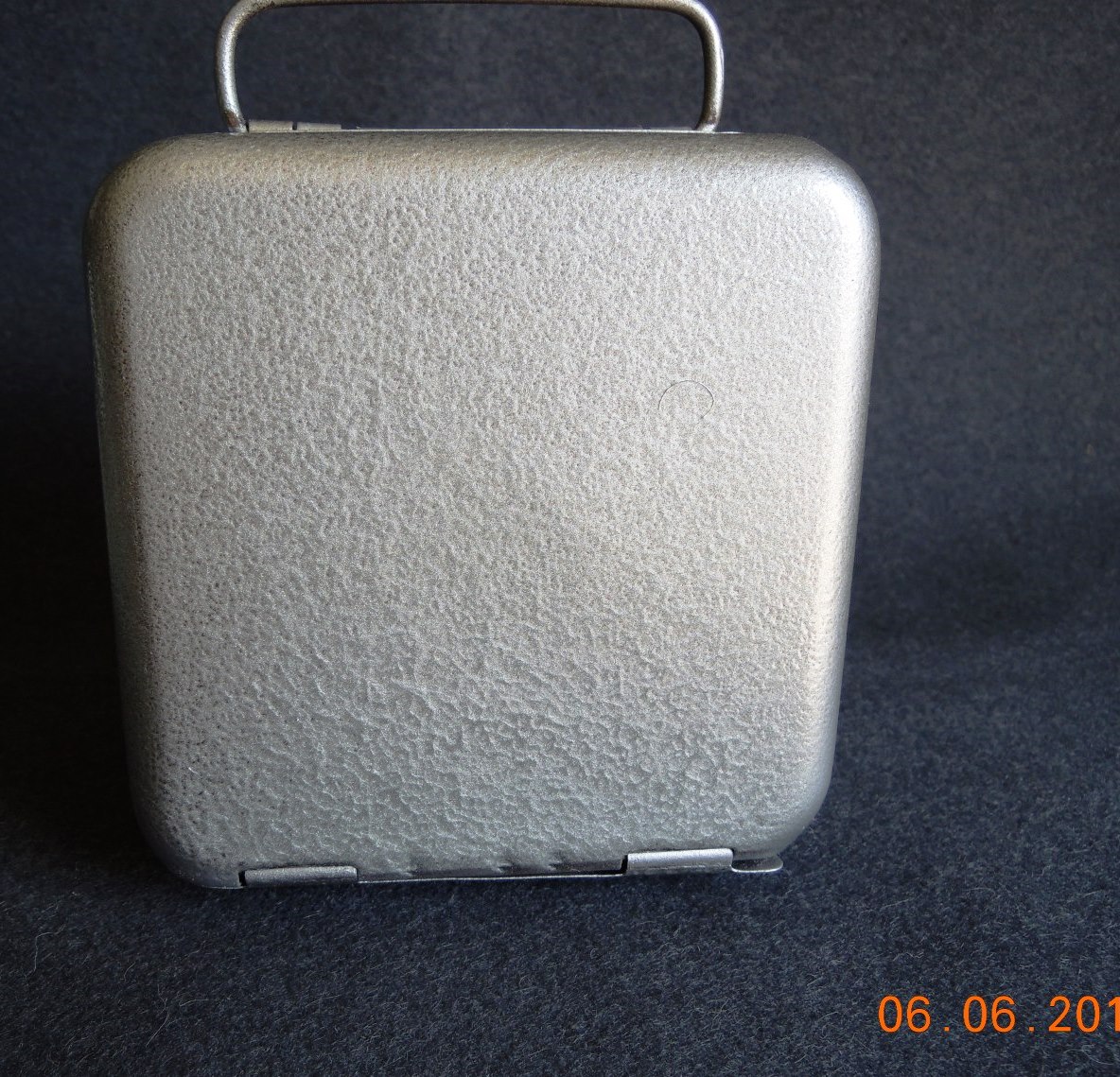

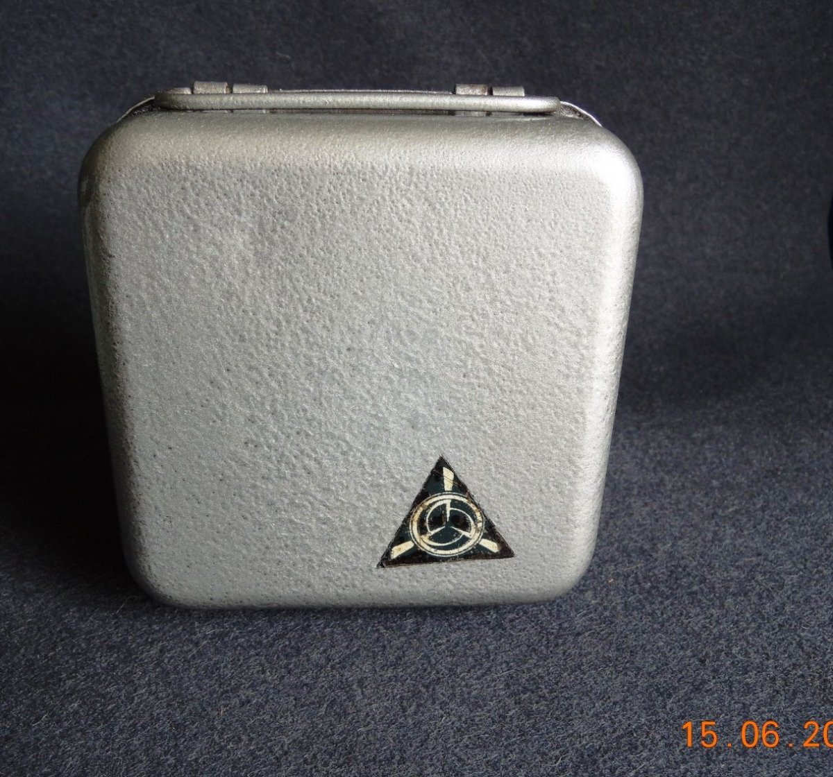

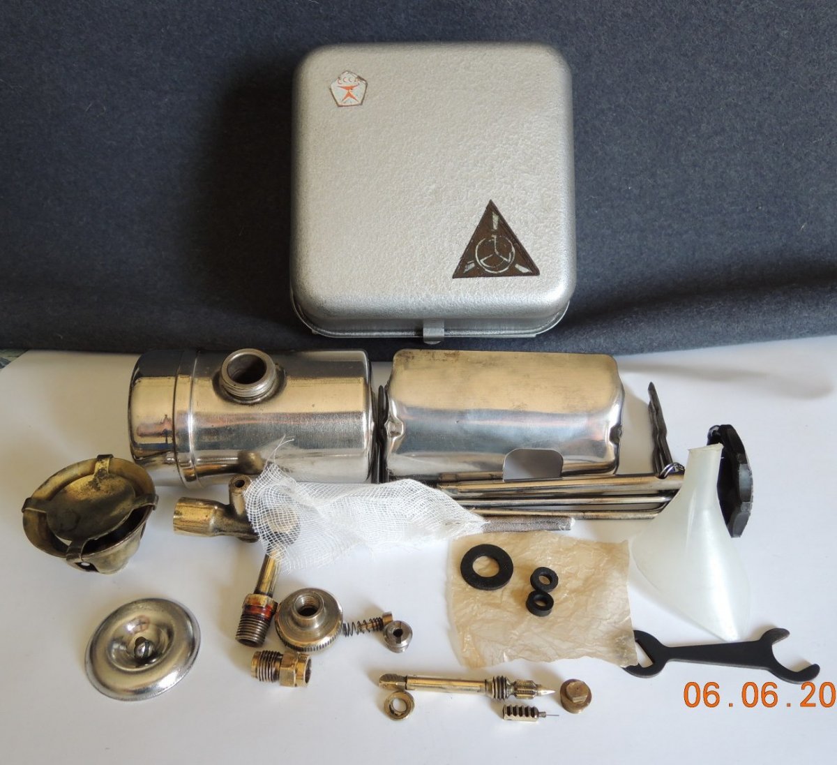

    Лот №19
    Исходник практически новый, детали с минимальными следами эксплуатации, полная комплектация. Внутренние каналы и детали очищены спец. раствором.
    Проведена полная ревизия узлов с заменой всех прокладок, фитилей и пр.:

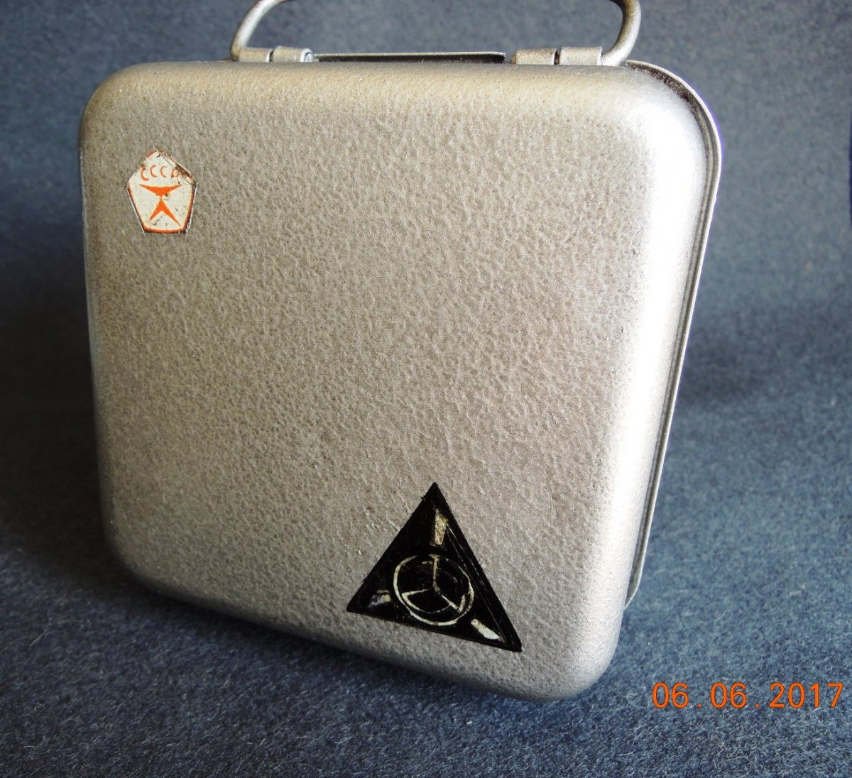

    -произведена профессиональная, качественная покраска снаружи приборной (молотковой) стойкой защитной краской; внутри - огнеупорным (+650 С) металликом;
    -установлен новый уплотнительный сальник регулировочной иглы;
    -заменен фитиль;
    -прочищено и промыто ацетоном где только можно, в том числе и бачок;
    -отрегулирован ход рейки с иглой очистки жиклера.

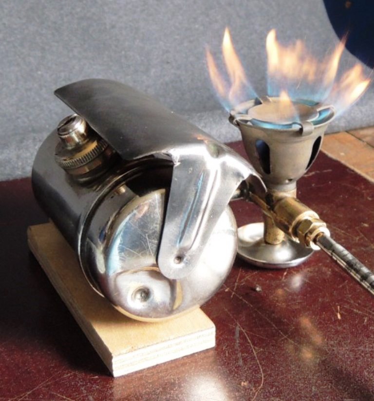

    Проведены ходовые испытания: нигде не капает, работает, как положено, огонь под давлением сине-желтого цвета (на фото). Время розжига-1-2 минуты.
    Комплектность: леечка , ключик , запасной сальник, прокладка крышки.
    Рейка с иглой для полуавтоматической очистки жиклера изнутри в наличии, в идеальном состоянии(на фото).
    Покупателю вышлю инструкцию в электронном виде и видео по правилам розжига и эксплуатации, а также инструкцию пользователя, основанную на большом опыте.
    ПРОДАНО.
    P.S. Не следует забывать, что купив примус в идеале, который ни разу не разжигался, но пролежал 50 лет, все равно потребуется его полная переборка после непродолжительной эйфории от покупки "нового" предмета.

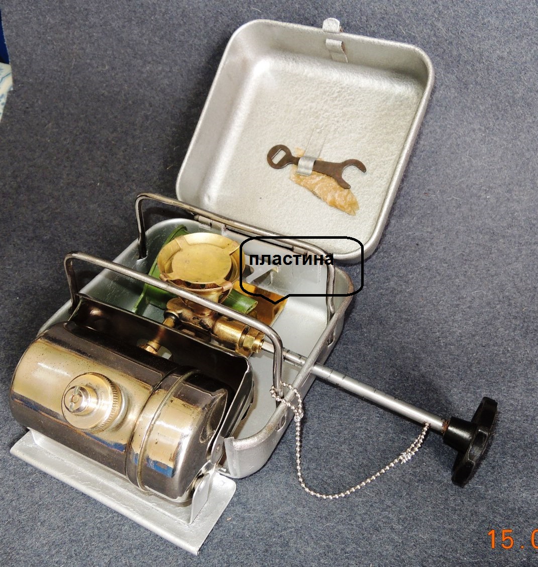

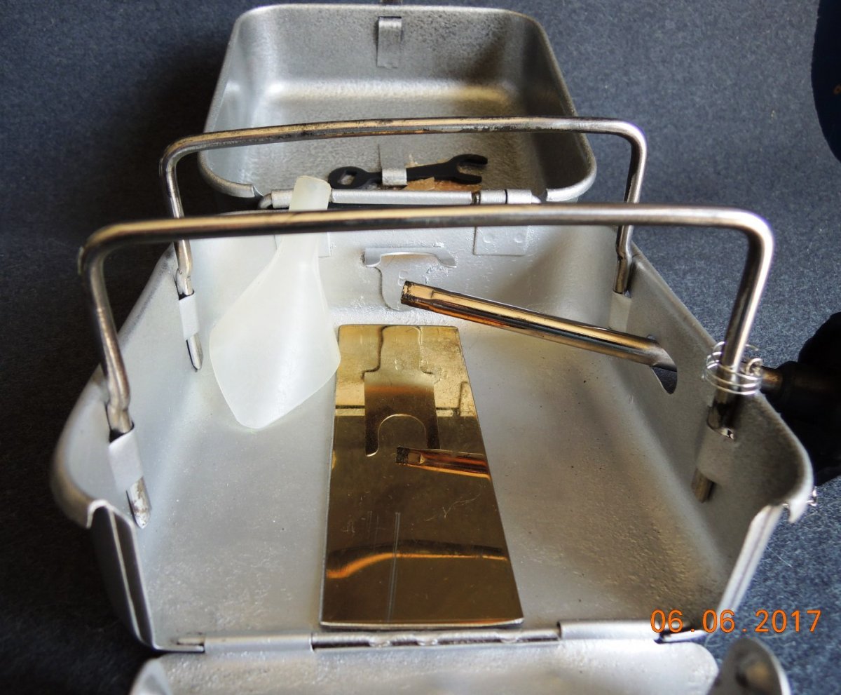

    P.S.№2 НОУ-ХАУ сезона. Произведена конструктивная доработка корпуса. На дне корпуса, на участке наибольшего повреждения при эксплуатации лако-красочного покрытия установлена сьемная пластина из нержавеющей стали с покрытием (фото3,8).

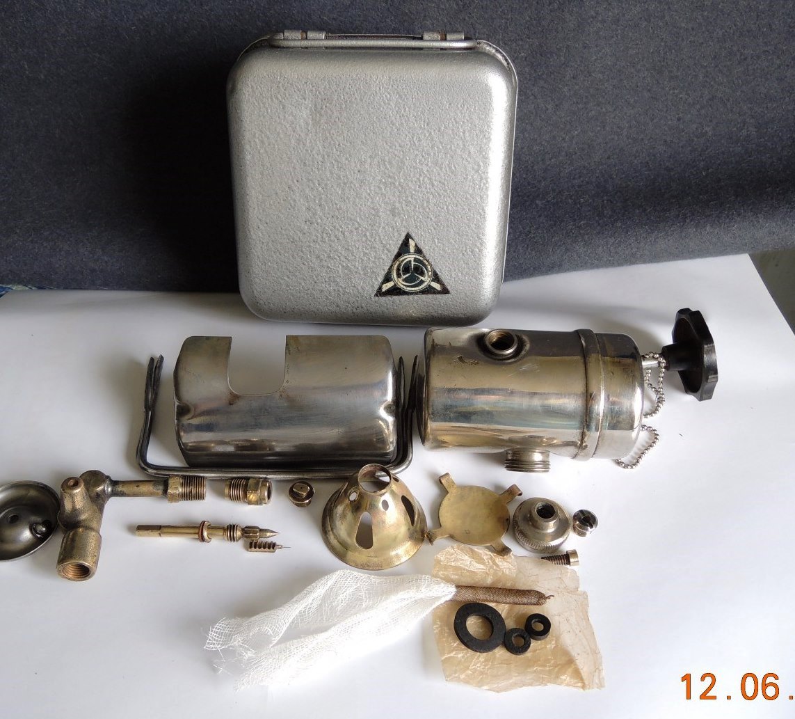

    Лот № 20
    -заменен фитиль;
    Рейка с иглой для полуавтоматической очистки жиклера изнутри в наличии, в отличном состоянии(на фото).

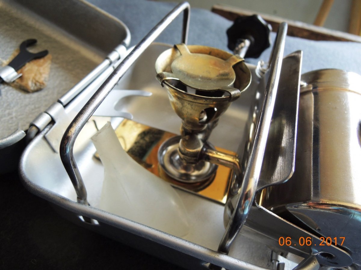

    P.S.№2 НОУ-ХАУ сезона. Произведена конструктивная доработка корпуса. На дне корпуса, на участке наибольшего повреждения при эксплуатации лако-красочного покрытия установлена сьемная пластина из нержавеющей стали с покрытием (фото 6,7).
