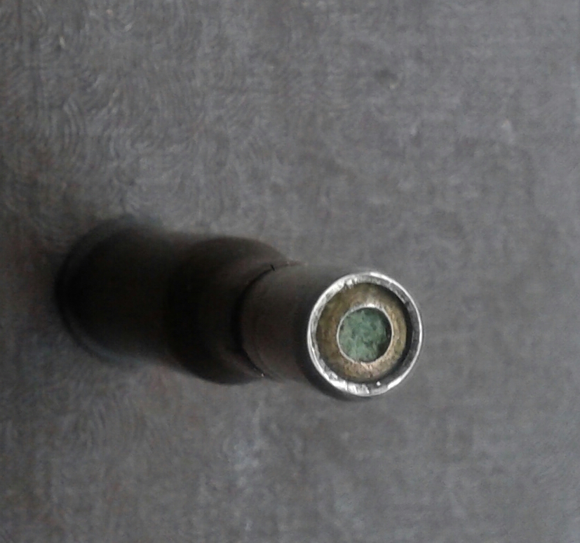

    Гулял как-то по соытиям 41-го под Киевом. Хабарь стабильно однообразный: трохи мелочи довоенной, трохи личняка, запчасти к мосиной и т.д. Ну и конечно гвозди, куда без них!
    Так вот, ковыряя винтовочные матроны, обратил внимание, что у нескольких патронов с мельхиоровой пулей, черные носики пуль!
    Ну, кнечно, сел на пенечек и прямо в лесу, шуруповертом сделал из ни ММГ! (Это для интеоесующихся.)
    Короче!
    Не давали мне покоя черные носики! Не бывает таких в мельхиоре!
    Дома бросил на магнит,-не берет.
    Ну, стало быть "Л".
    Рассмотрел с линзой, а пулька обжата в гильзе на всю длинну горла! Эльки так не жмут!
    Взял макет с трещинкой и аккуратно вытянул пульку.
    И обрадовался я! Раняя Т-30, в мельхиоре! Ну просто подарок любителю истории патроностроения! Раньше я их только в справочниках видел!

    Кабы не краска не пулях, упали бы они в бездонные отложения "неинтересных макетов"!
    Надо перешерстить имеющиеся 17/30! А вдруг!

    Камрад Лесоруб - можете взвесить пульку на эл.весах?
    Саму пулю, ну и можно вместе с гильзой (пустой), если не сложно.

    Длинна 37.7
    Вес 9.45

    Лесоруб, а можно по-подробнее о краске на пулях .
    Была ли она на носиках пуль в момент находки ?
    Какой цвет?
    Можно ли предположить, что ранние Т-30 в мельхиоровой оболочке маркировали тем-же зелёным лаком что и поздние в биметалле ?
    Спасибо заранее
  11. Лесоруб
    Лесоруб Stabsgefreiter
    342
    КиУР,6 сектор
    На пулях были четкие остатки краски черного цвета. Глупо, что я не сфотал!
    Может это и был когда то зеленый лак, да так видоизменился за время! Но пули были однозначно маркерованны!
